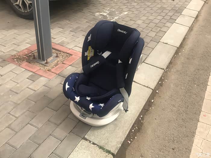

先把儿童座椅从轿车上拆下来,拆起来比较轻松,对准卡扣一按基本就完成了,安装座椅的中大概十几斤,自己拆起来挺方便的
换个角度拍一张,之前对比过某宝,体积太大运送起来起来运费蛮贵的,最后从小商品城的实体店买的

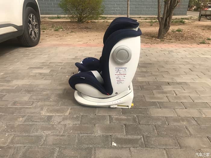

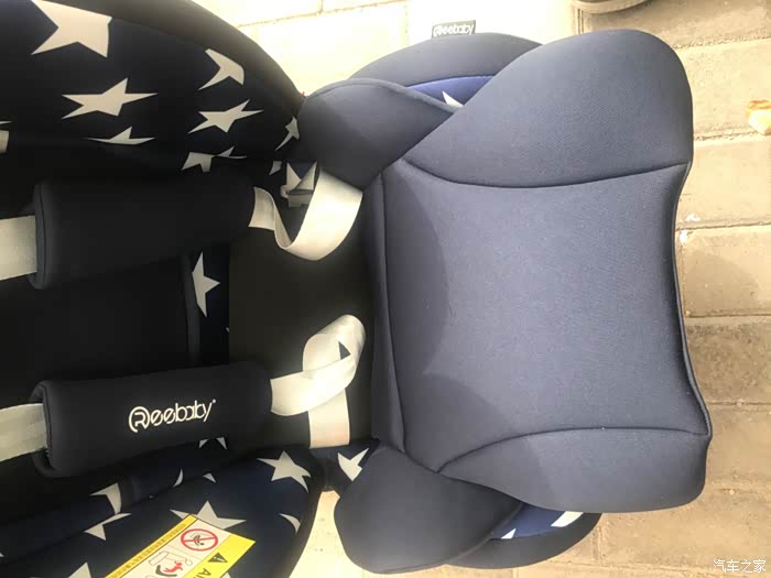

先调节座椅的高度,我家的娃十个月大小基本放到最低的就可以。店家介绍可以从0岁做到7、8岁,不过刚刚出生的宝宝还没太发育,不建议使用。我家这个估计应该要要用到上幼儿园,所以选了一个价格中等的
座椅上的海绵填充物,根据娃大小添加,本身10个月的孩子就不大,基本都放上了

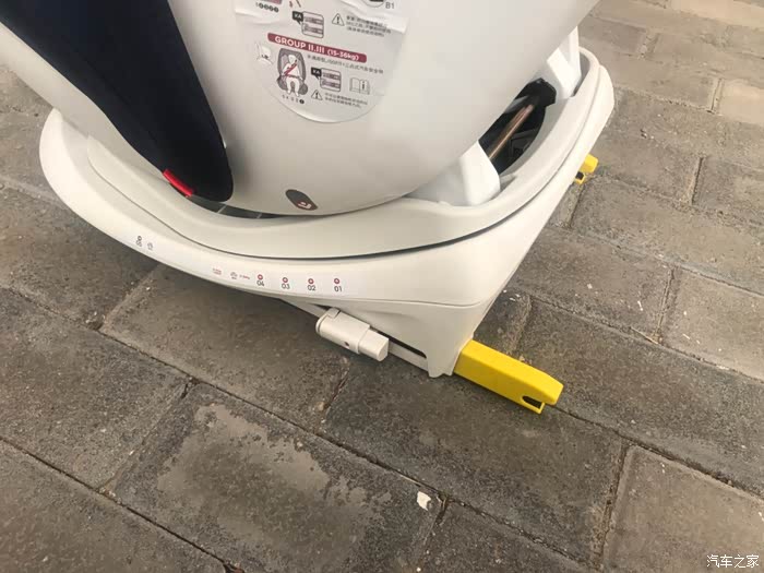

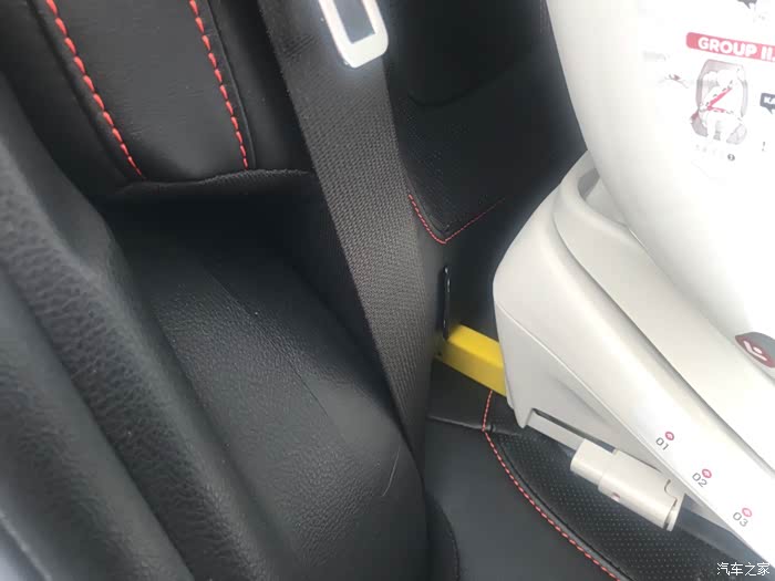

在座椅后侧有一个链接口,专业术语叫啥忘了,靠这个链接口把安全座椅和车连在一起

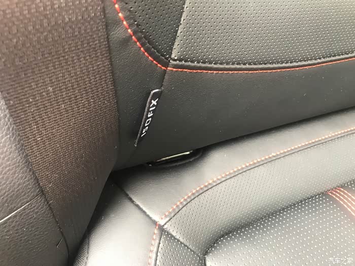

傲跑的链接杆,现在新出的车型基本都有这个配置。位置在座椅缝之间,平时不显眼,不过挺好找的

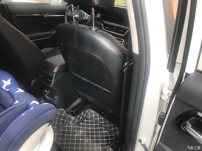

安装的位置我选的后排座椅的右侧,找准大概位置把座椅对上
把副驾驶位置往前多拉一点,方便在后排倒腾,当奶爸不容易呀,啥玩意都要折腾

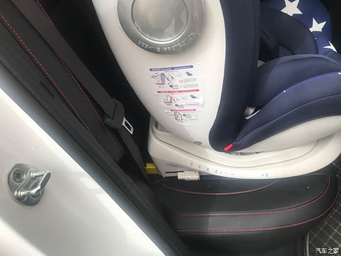

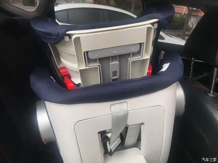

第一遍安装时以为很容易旧卡上了,然后摇了摇座椅比较松,得,还得在返工

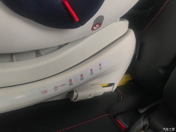

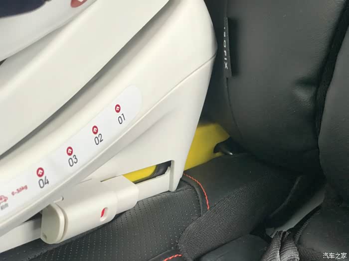

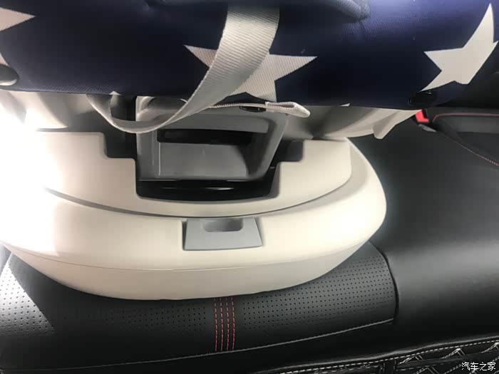

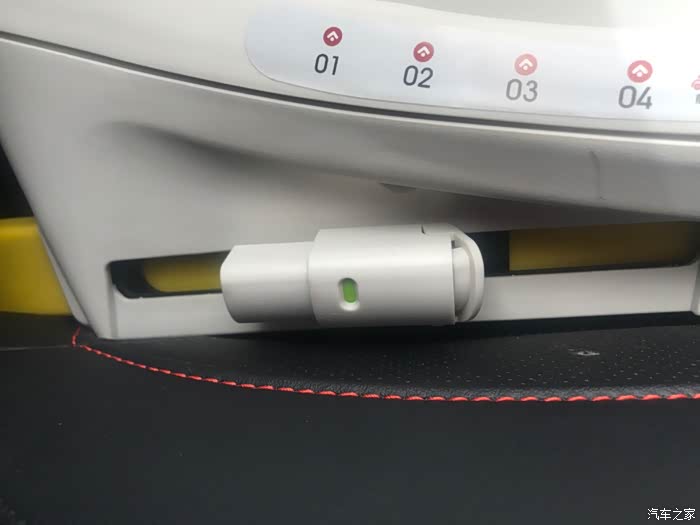

在座椅的最下面有一个红色提示按钮,商家的安装意见也简单直接,显示红色的就是没链接好,为了娃的安全继续装
等下面的卡扣绿色了就是成功卡住了,整个过程大概折腾了七八分钟。切记一定两边按钮都是绿色才是装上,关系到娃的安全

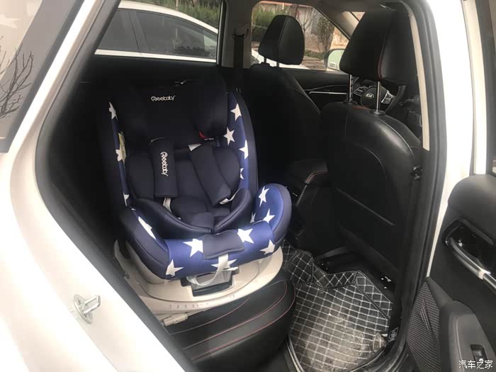

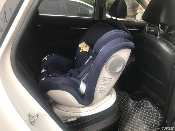

给娃选的前后左右旋转的,毕竟现在还小,为以后长大留一点空间,根据后排空间自己调节角度,傲跑的轴距2640,有一定调整空间

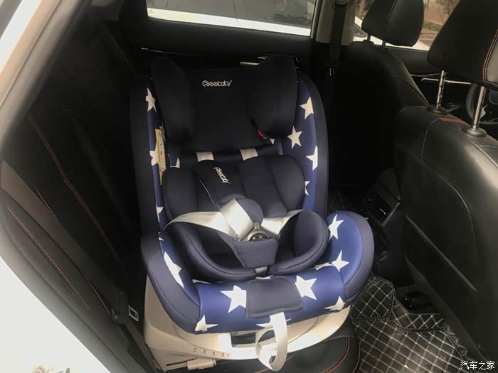

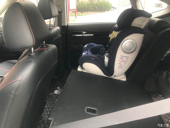

安装后的完工效果,小模特因为困了就回楼上睡觉了,这里没有模特展示图

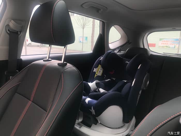

娃比较小的时候可以这样朝后安装,再大一点话就保持向前就可以了

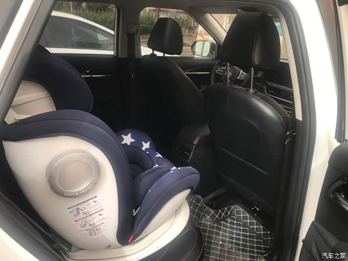

分享一个窍门,自己带孩子的时候下车时把座椅调成这个状态,比起座椅朝前方便把孩子放进安全座椅,等孩子坐稳在把孩子转到前面。当孩子下车时,在用这个角度把孩子给抱下来
安全带的卡扣卡上,安全座椅的安全带也记得调节一下
四六分的座椅,第二排依旧可以向下放倒,不过这样的使用场景应该不多
在主驾驶可以方便观察孩子

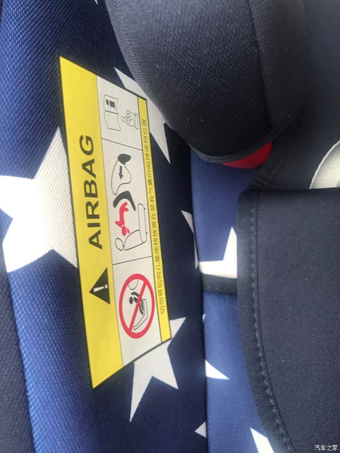

一个安全提示,不要把安全座椅装在前排,防止发生碰撞时安全气囊摊开对孩子产生二次伤害

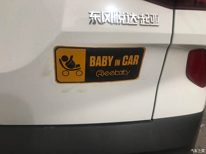

最后贴上提示贴,宝妈上路,请各位车友照顾
