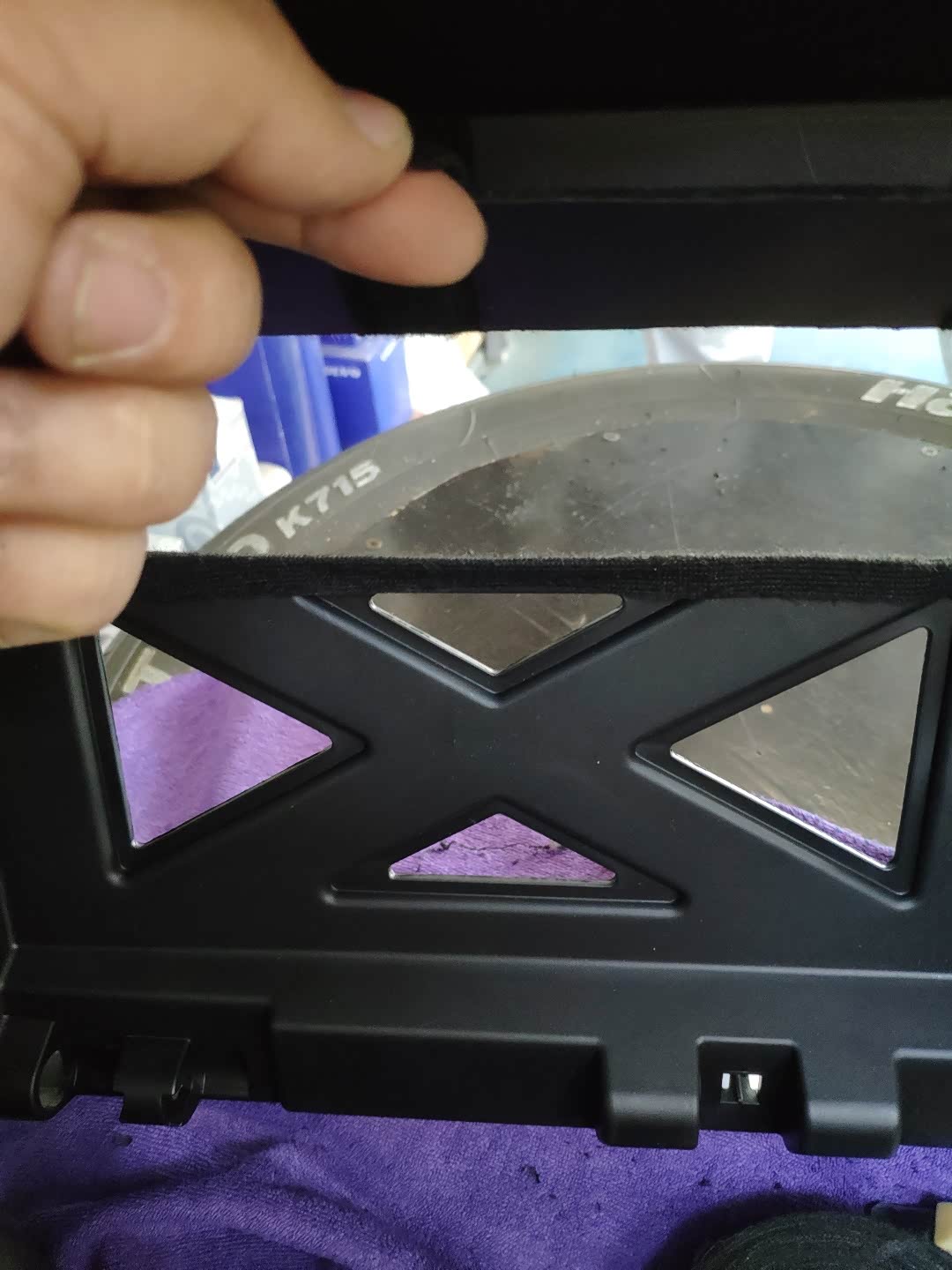

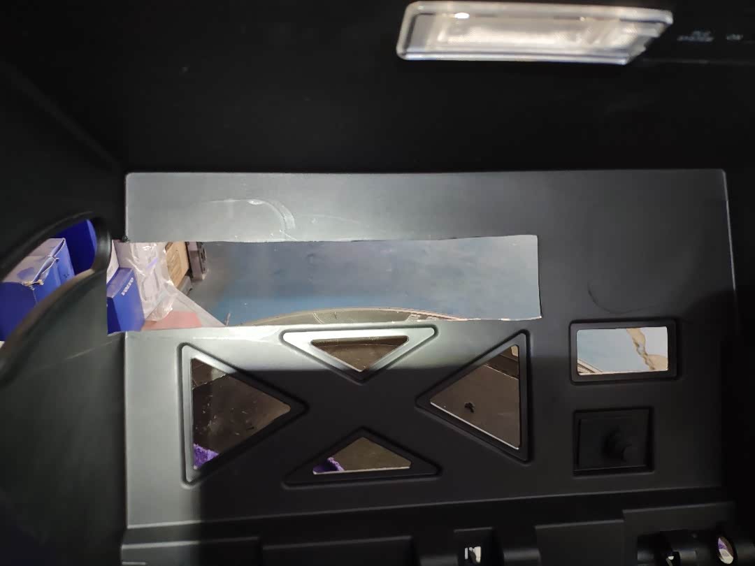

手套箱改造,方便更换空调滤芯。
根据之前车友提供的尺寸,拿壁纸刀割开,有一个尺寸不对,就是下沿不用那么低,和那个三角形的边齐平就可以
把隔音棉修剪一下,拿热熔胶再固定一下。

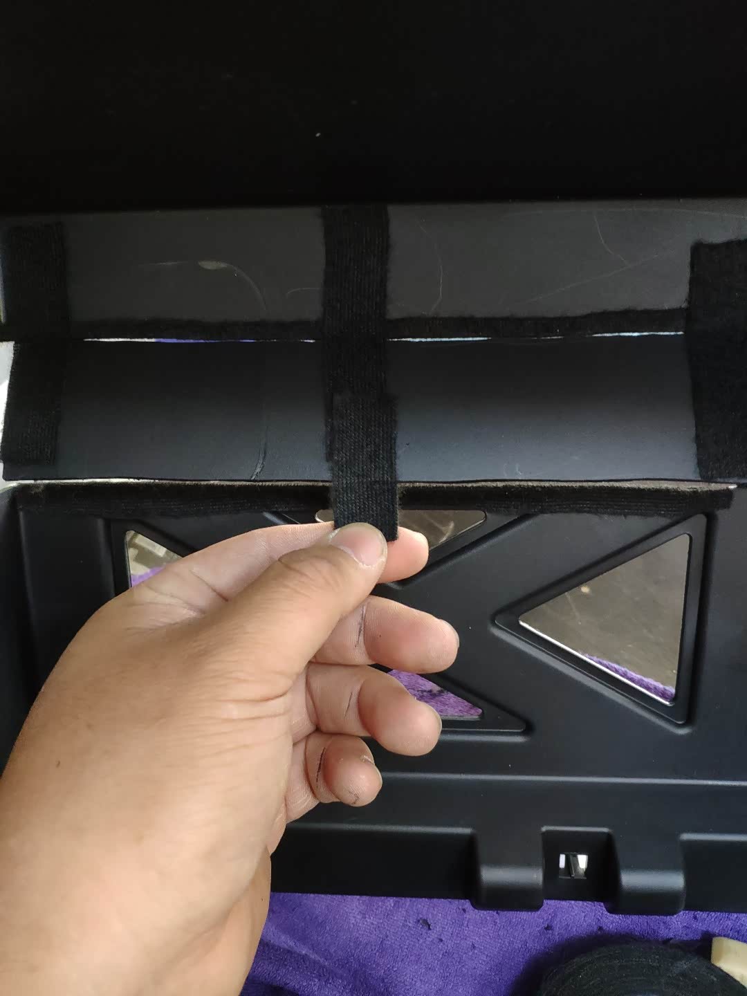

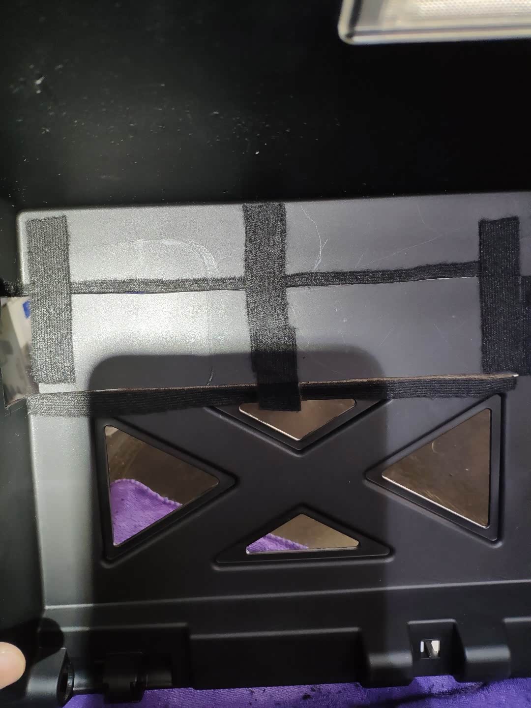

割下来的那块塑料不要扔,修整一下,四周包上线束胶带

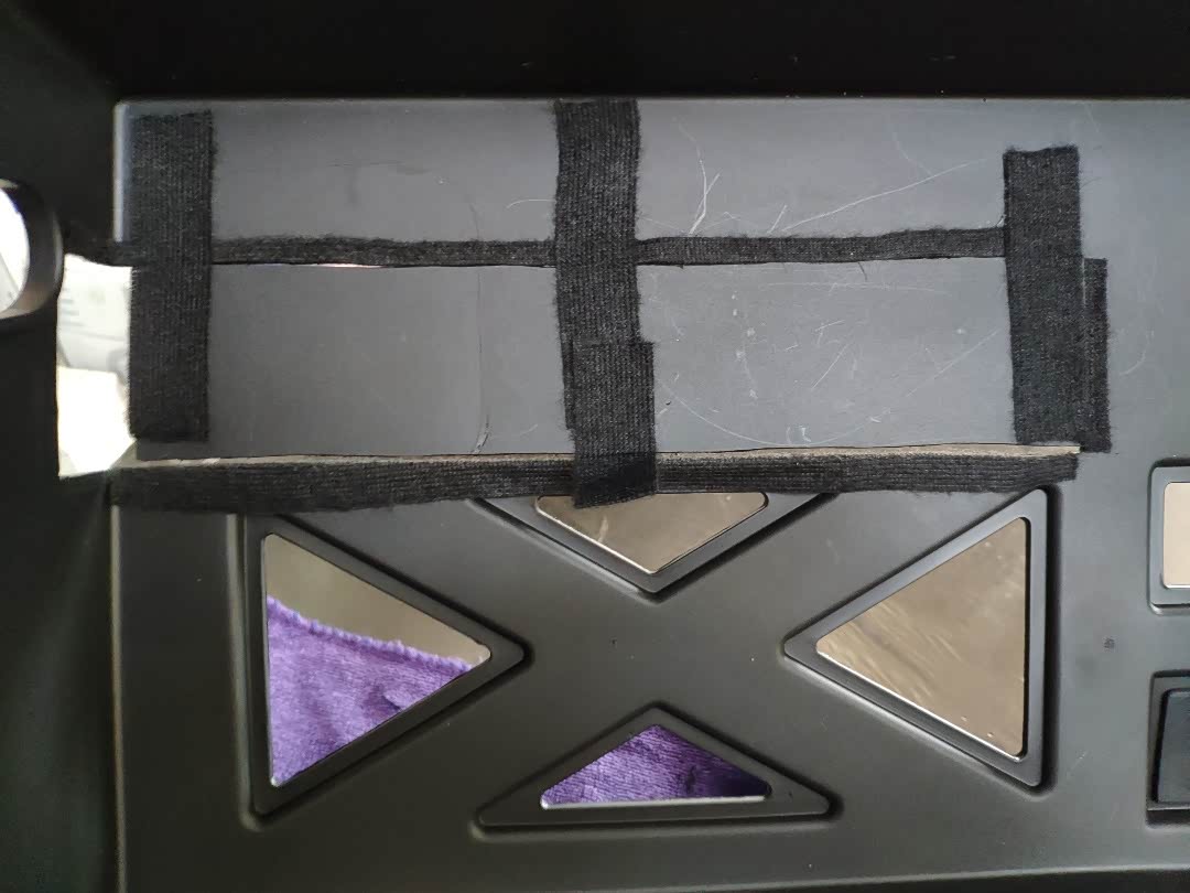

用线束胶带做个合页,柔性合页,再做个小提手
拽这个提手就可以把这个塑胶板上翻
