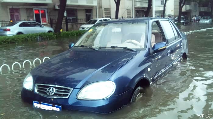

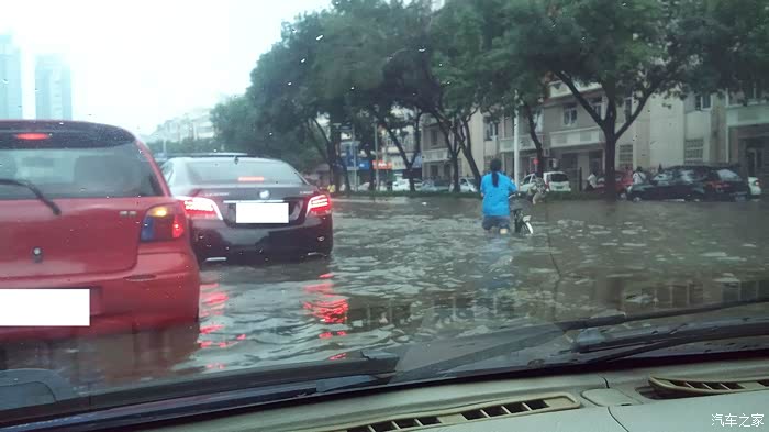

7月19-20日天津连夜的大暴雨致使中环线某路段积水很深,由于错误估计水深并对自己驾驶技术过于自信,于是就造成这样的结果!
熄火前拍的。本来一直跟着前车走,可前车突然打双闪不动了(不知是熄火还是不想走了),我看前车前面还有空位,于是就变道超车,结果!

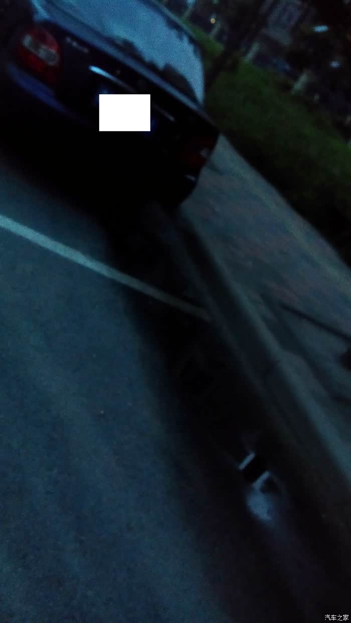

就在变道后没走几步,车子就熄火了。由于知道不能在水中启动,又不想妨碍其它车行驶,就把车推到了最里侧车道(水最深处)。

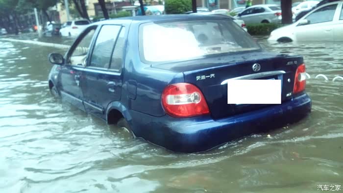

排气管已完全没入水中。
其实熄火点比这水位略浅,但估计也超过半个轮子了吧。变一个车道水深至少多出几厘米。

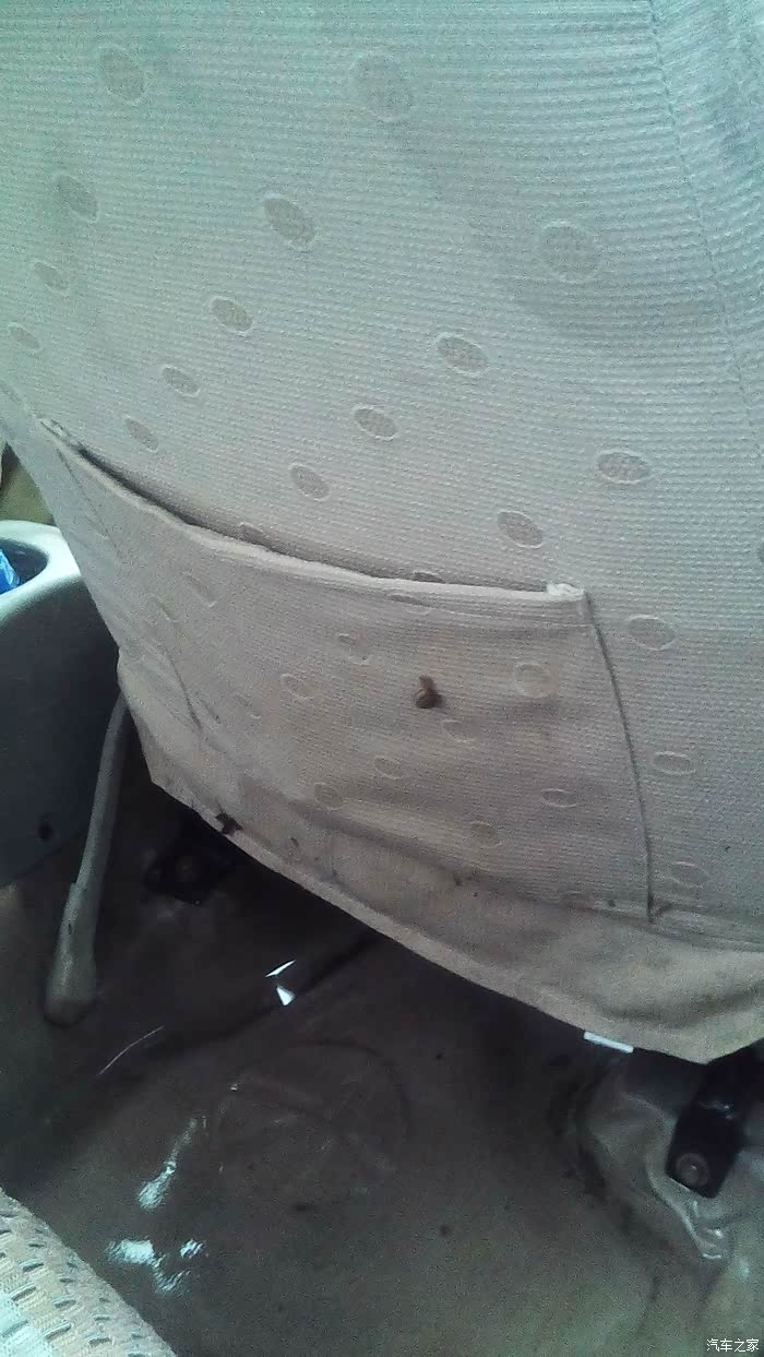

没办法,把车推出积水路段,再慢慢清理车内积水吧,当初最深水位已经快到座椅了。

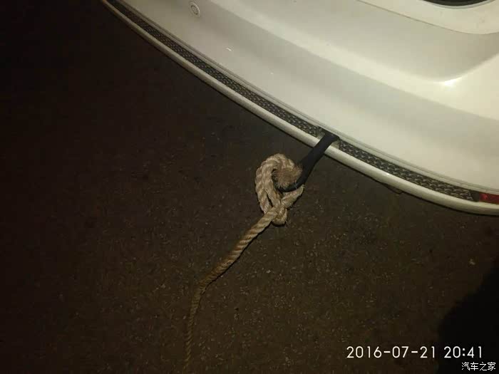

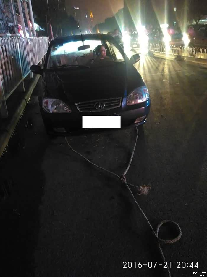

转天晚上等车少时,把LD请出来,准备拖车。N3的前拖车钩没有,只是在保险杠下面两侧各有一个穿孔。上网找了很久也没发现这个。

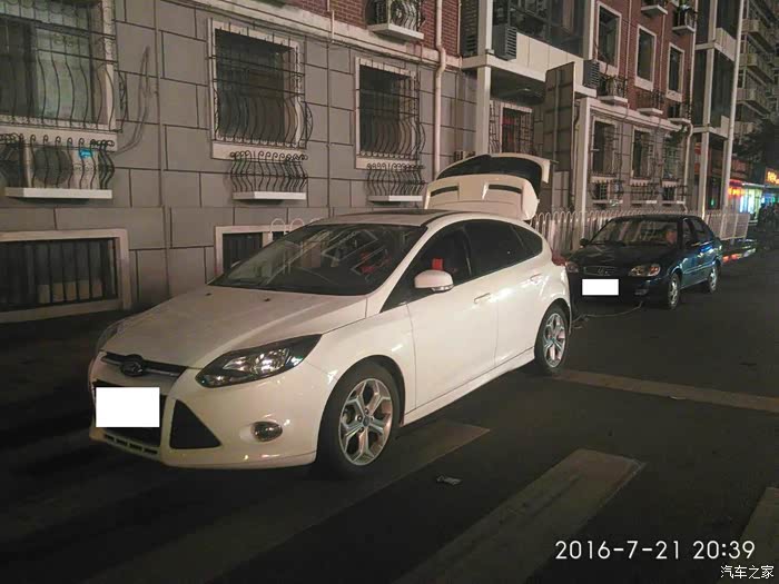

用我的新车拖它,但只借到了这样的拖车绳。
已经系好绳子
准备开始拖。上网搜了些资料说拖车有条件最好挂挡,能让机器转点相应地排出点积水,结果车动了速度很慢时LD就挂挡了,只听“咚”的一声,拖车绳断了。后来重新系好后只有挂空挡走了,整个过程还是挺顺利的。

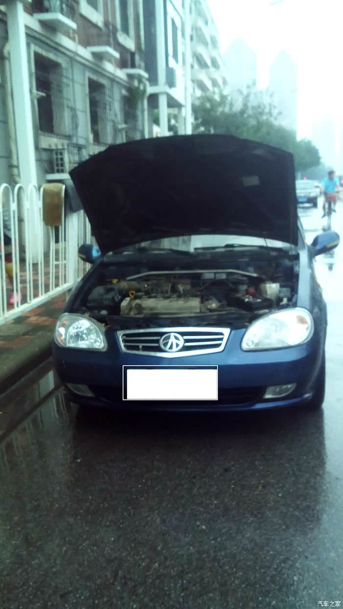

拖回家10天后,准备修车。

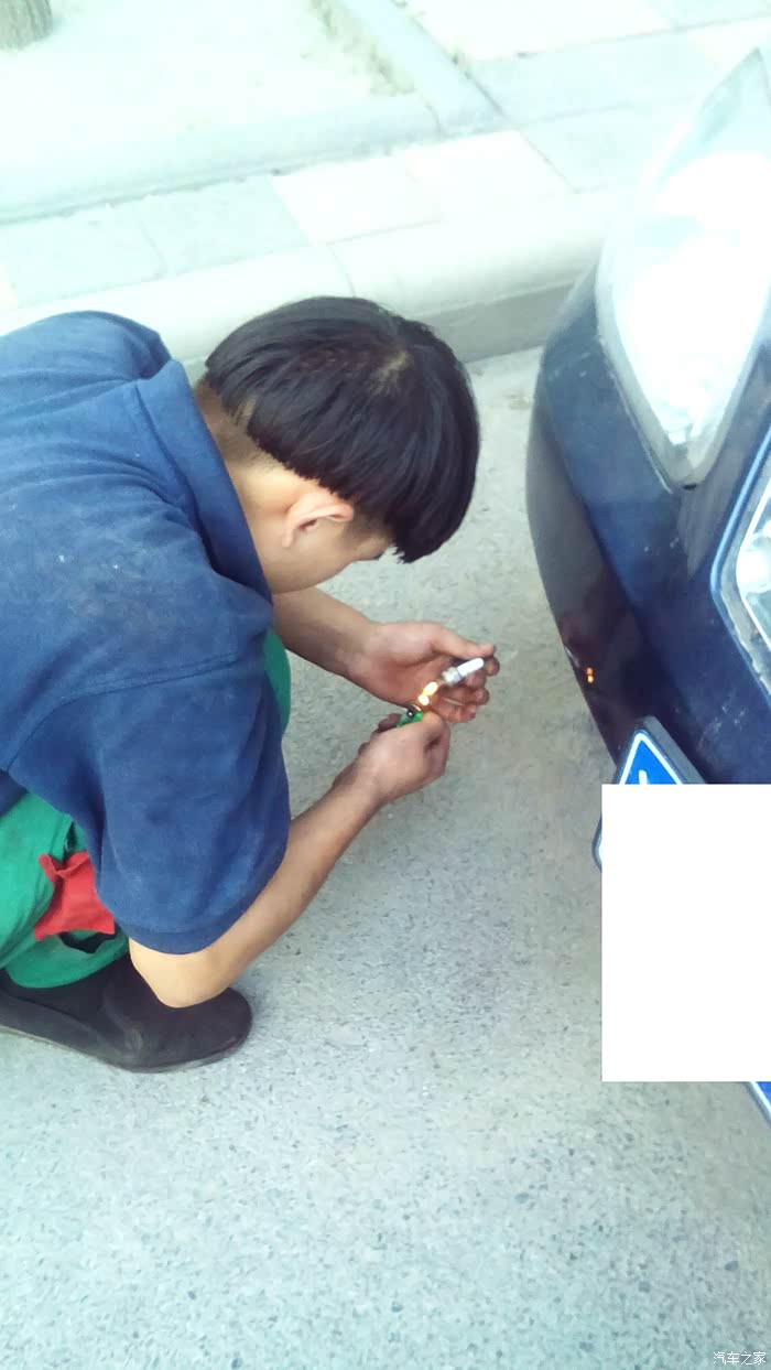

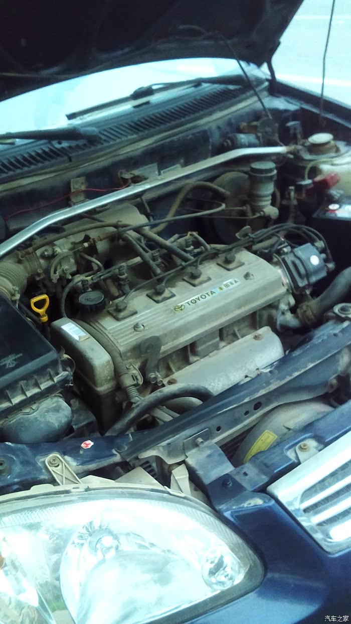

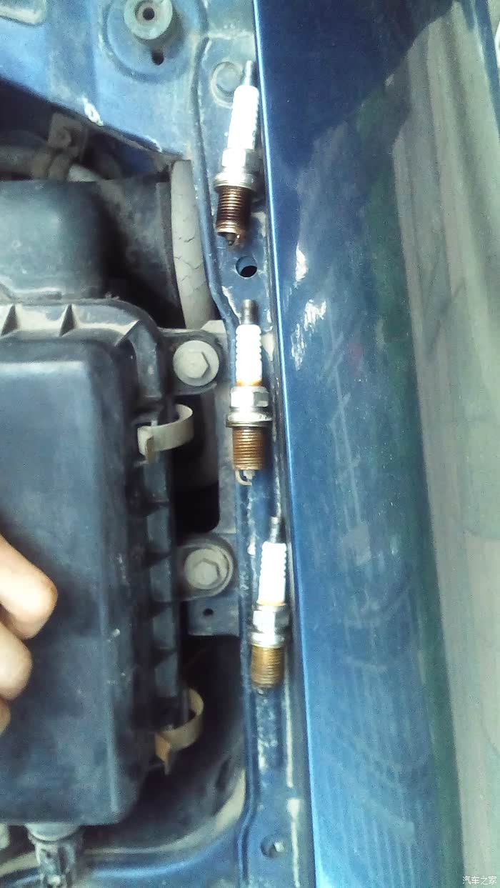

家门口的修车店,小工拆下用了12年的火花塞(原厂的真的连拆都没拆过)。
有的确实有积水,小工在用打火机烤。

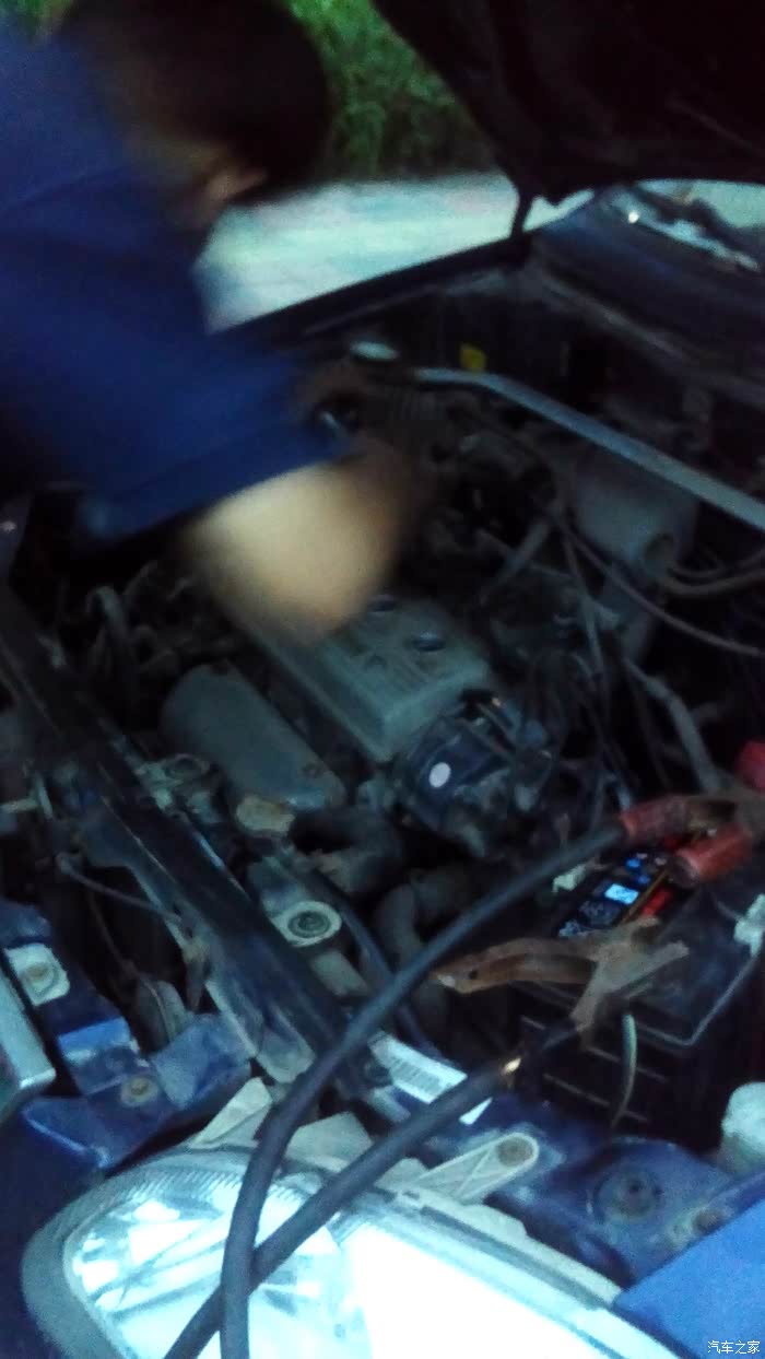

再装回去,试了几次,还调了一些东西,没看懂,然后又用辅助的电瓶帮助启动。
经过一番努力,机器终于发动了。

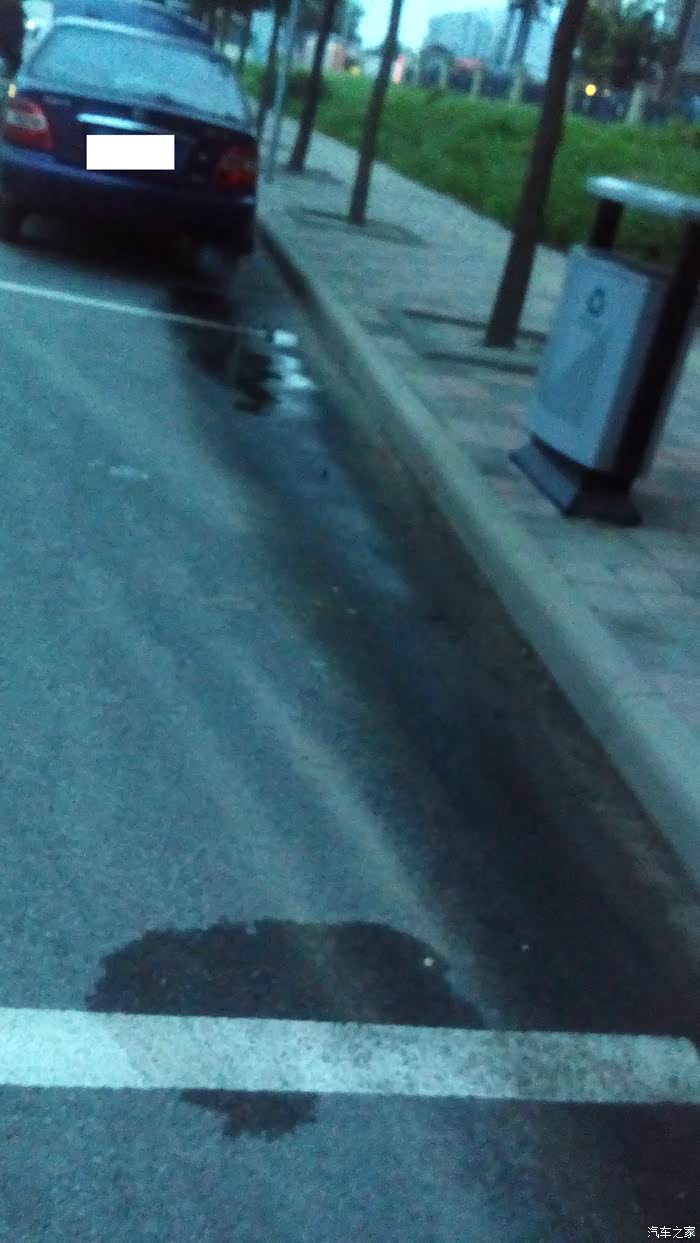

喷出的水距离有一个车位这么长!
再看看。没问题后保险起见做了次大保养(换了机油、机滤、齿轮油、全部火花塞,还有个异响的皮带轮,行驶里程98000公里)。
