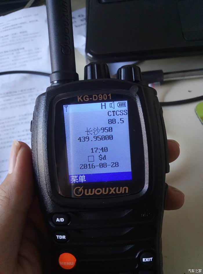

屏幕很大,显示效果一般,挺有质感
BUG,写频之后时间显示错误
欧讯的DMR试水机,只能存储16个数字信道和16个模拟信道,按下ptt经常会报警,具体原因不知。这个机器可以升级固件,可以手置频或电脑写频,但是直到我出掉还没升级。16 年底听其他火腿说收到欧讯公司的消息,需要把机器寄到公司,进行固件升级,听说升级后还是蛮好用的。

反光看不清楚,d901严重的bug就是经常射不出去,按下ptt报警,具体细节记不太清了
