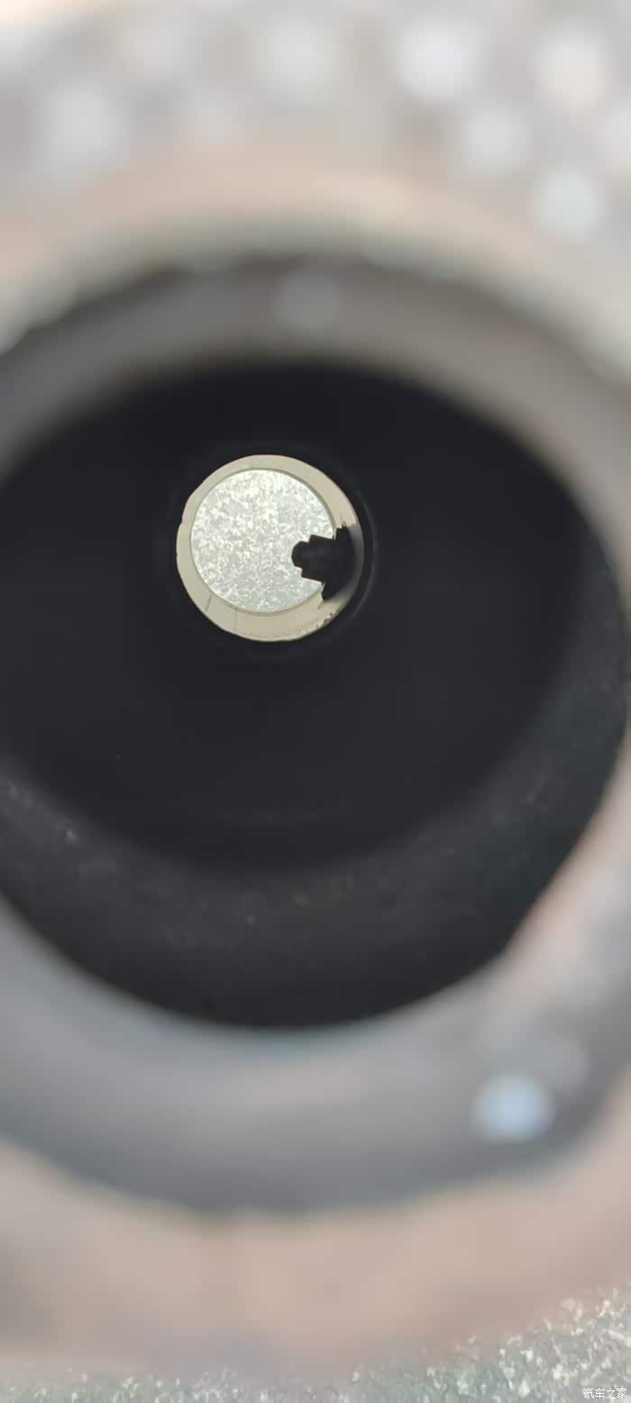

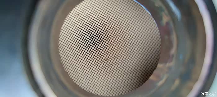

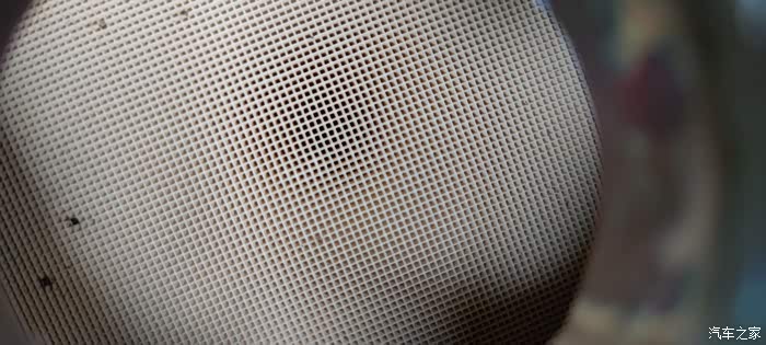

里面空空的,没有残留三元载体和高温棉残留

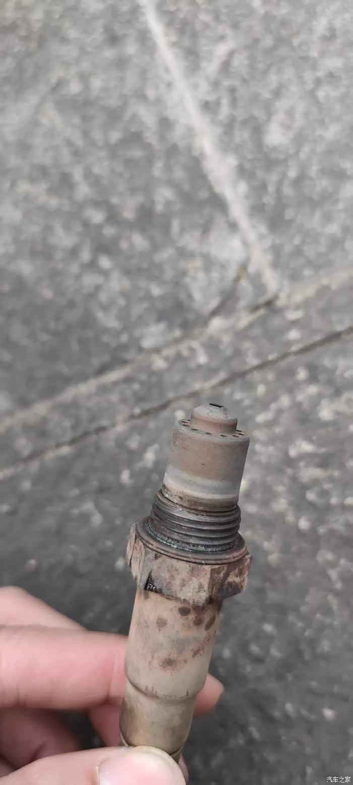

前氧传感器表面无积炭,看燃烧也还好

氧传感器用洁厕灵泡了几分钟,只有一点点积碳颗粒溶出来,在螺纹口抹了点铜基油防烧结,以便下次好拆下来。
