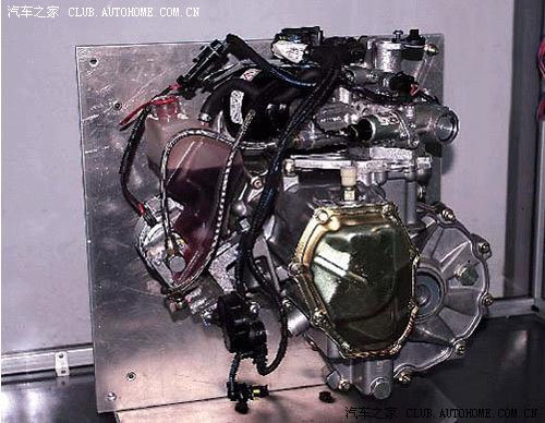

相信大家都已经大概了解AMT的原理了,简单点说就是加了个电子控制装置代替你来操纵离合,你只需要踩油门和刹车就可以了,极适合新手,用“田园牧哥”的话说就是完全傻瓜式的。

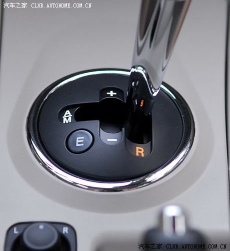

在自动模式下行车,如果用的是A模式(如上图),也就是普通模式,会在转速达到2500—3000时换档;如果是AE模式,即省油模式,当转速达到2000转时就会自动换档。如果此时油门踩得比较深,转速会超过2000转而不升档,这时你得略松油门才会升档。可见,具体换档转速与你踩油门的深浅有很大关系。所以建议当开的有感觉了,可以在快要自动升档时适当松松油门,让它顺利升档。

在自动模式下,如果你觉得手有些闲得难受,也可以人为干预档位的升降,想升档就把档杆向前推,想降档就把档杆向后拉。当然,这些操作得在转速允许的情况下,否则,会有“嘀嘀”的声音提示。有机会试驾的朋友可以去试试看。
介绍到这里,手动模式估计就不用说了,一样的前升后降。只是车还没过磨合期,没在手动模式下试验过最大转速。还得补充一句,不管车是否在行进中,都可以进行手动与自动的切换,很方便。记得很早以前看拉力赛WRC,里面的赛车手升降档就是上下拨动档杆,让我很是感叹。现在你也可以体验那种感觉了,不过要注意交通安全,呵呵。
