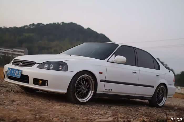

很多人都不认识这个车,都叫它雅阁,也难怪,当年土豪金毕竟那么流行

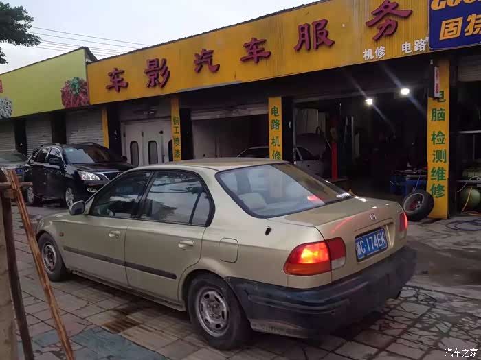

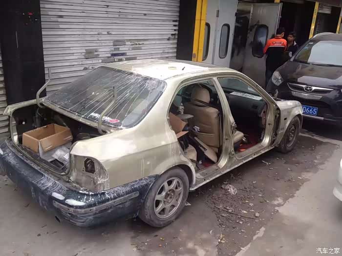

最早开着车走遍了周边大大小小修理厂,最后发现这家喷漆师傅比较聊的来,就放这家做了!做漆前还原轮毂,以防轮毂被喷上其他颜色

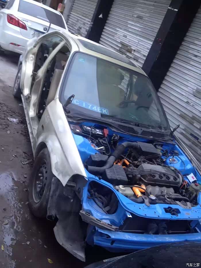

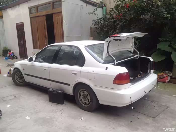

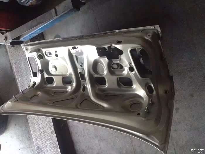

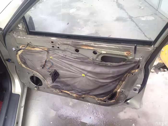

我也过去拆装自己的车,为了一个工程的完整度,以前的车真心简约,没有隔音棉,防雨防尘全看一张膜,辛苦你了,20年了

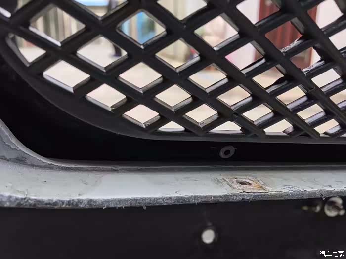

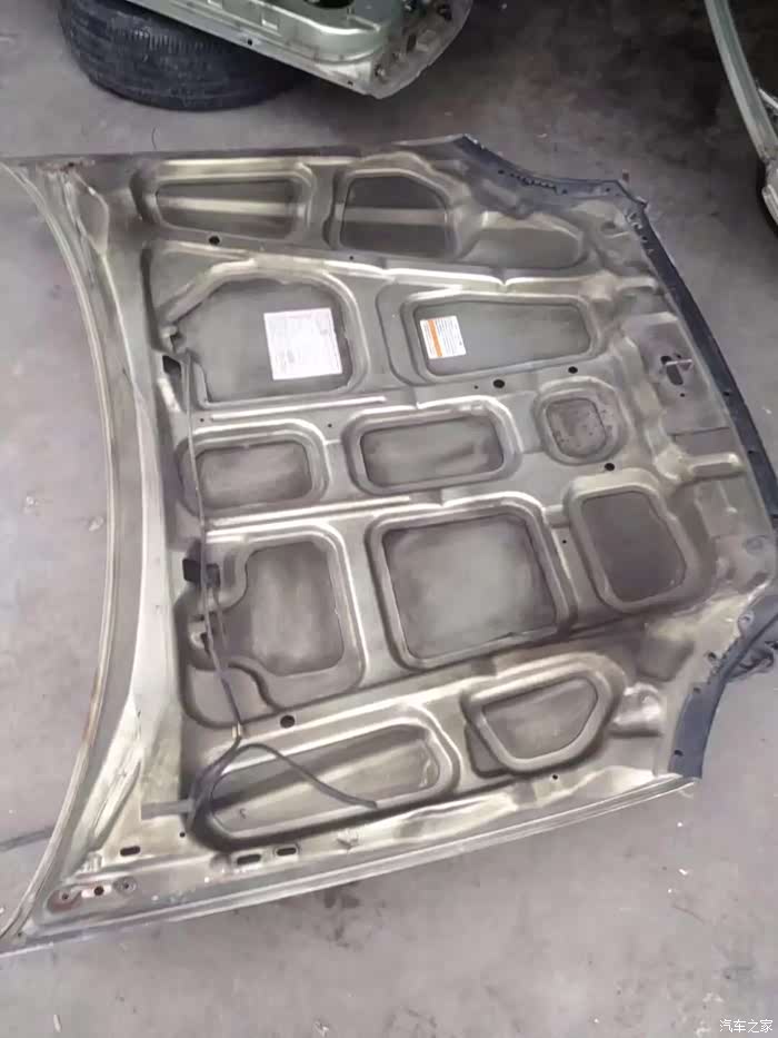

全车拆完,才发现,其实国内很多车况还可以,只是外观太破了,大家都认为它不好,这台我拆下来就后备箱有点小生锈,跟右后轮眉有点伤,其他都没事,当然,前后杠除外

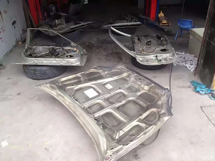

门机盖这些必拆,为了目光所及之处都是新颜色
这个白是,CT200H的白,选了很久,还是这个白看着舒服

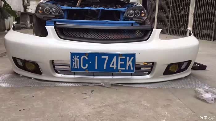

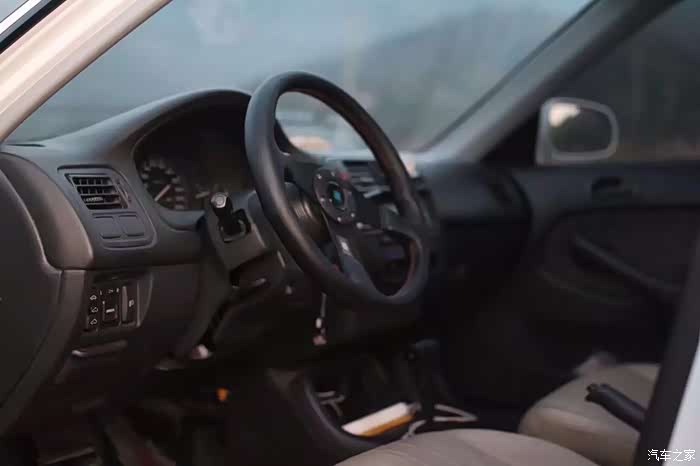

开回家第一件事就是打孔装倒车雷达,本人倒车技术不是很好

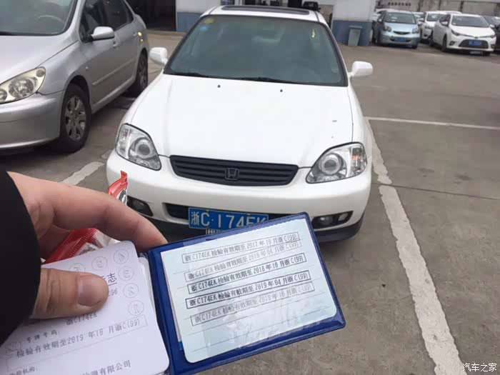

换回原厂大灯,车管所走一遭!
在此跟各位已知还有未知的车友重新强调一点
车管所变更,其实很简单的,很多人说车标颜色不能改,你去变更下就行了
变更的时候他们只是要求你车除了颜色,其他看上去跟之前照片一样就行,我第一次跑去变更,还怕出什么问题,特意把避震都换回来了才过去的,后来才发现,他们不管的

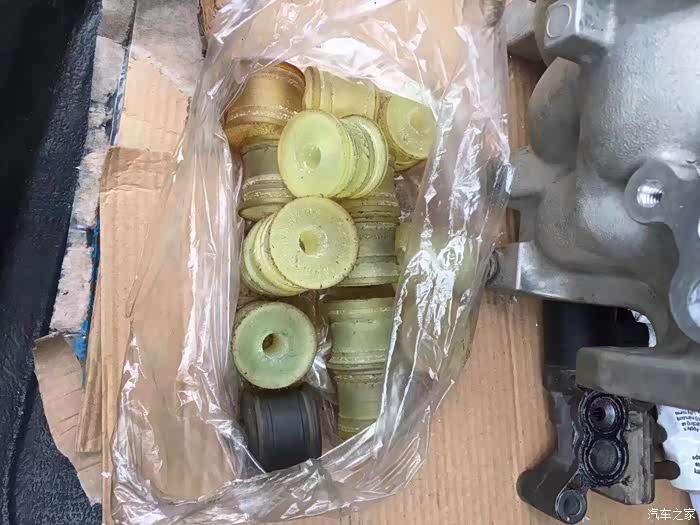

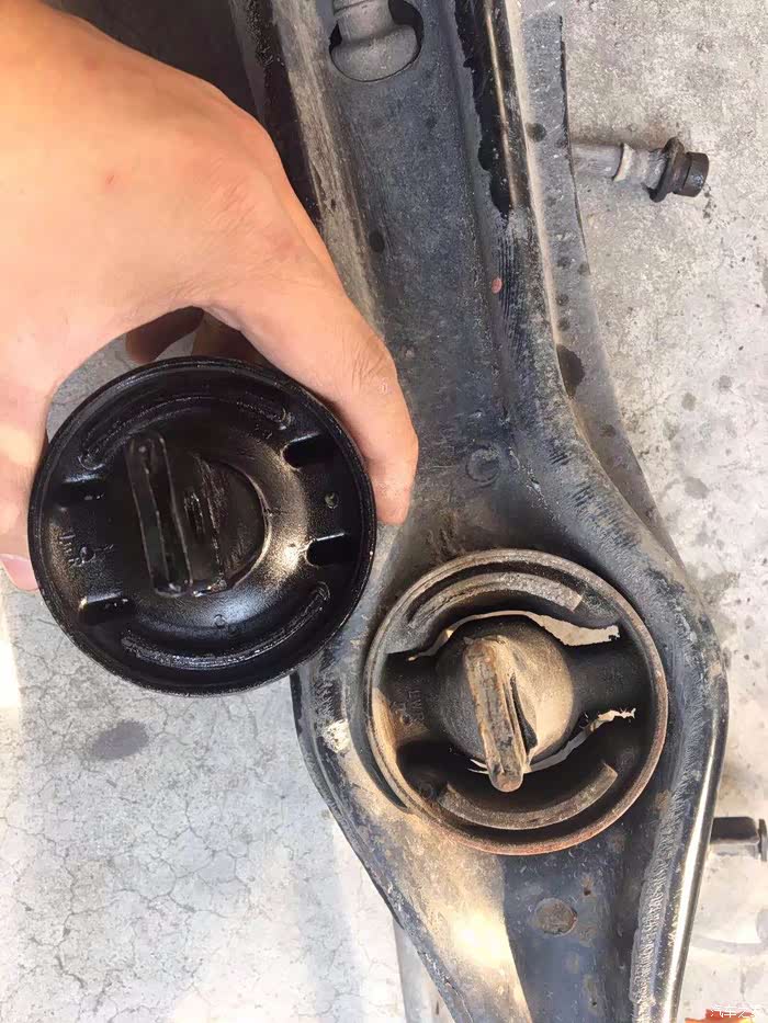

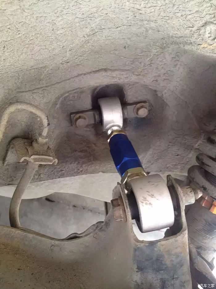

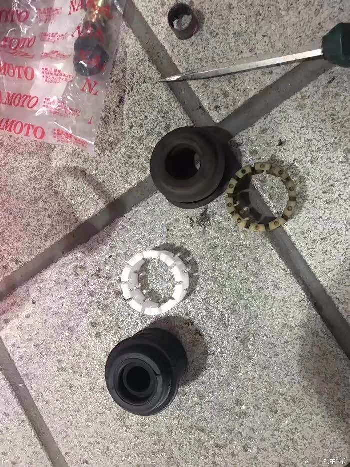

在这提醒下各位,选改装件还是得看着点选,左边的胶套非常耐用,右边的,我已经换了一次了,很不耐用,时间一长就会吱吱吱的响,间隙特别大

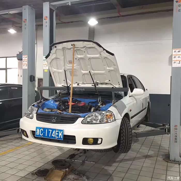

在这时我车已经告一段落了,不过身为玩车的一员,心中那手动的梦想一直没停过,终于时间到了合适的时刻了!

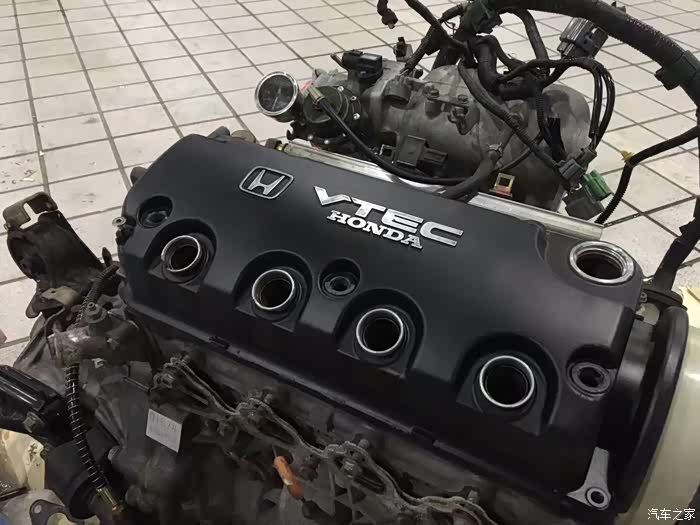

后来找了很久,改套手动就要3-4千,我还不如多投点,换套带VTEC的发动机好了!
终于我找到了D16z6这套,带手动变速箱!

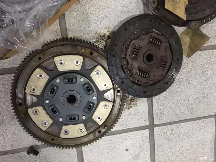

在这说明一下,EK的离合片直径是有200跟212之分的,买的时候千万要注意了,别被坑了!

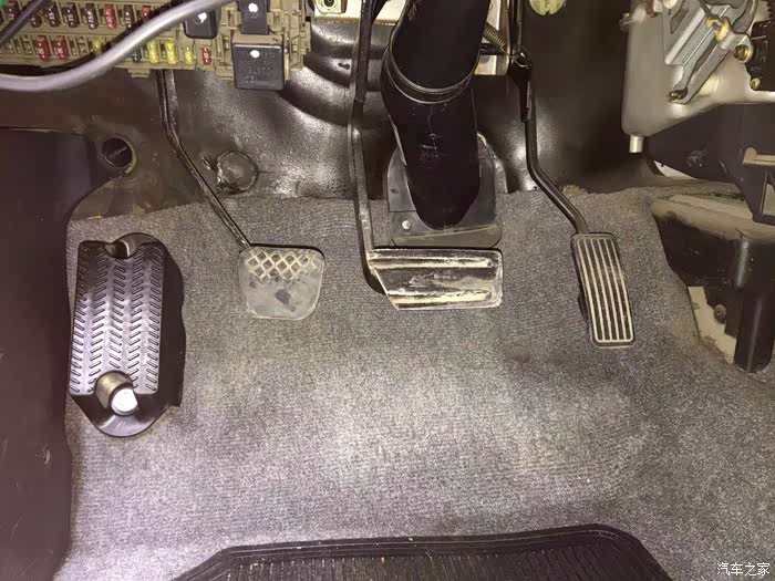

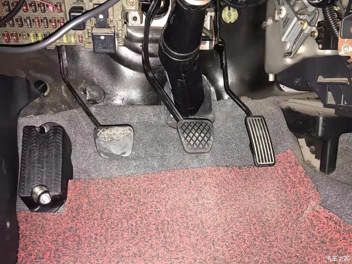

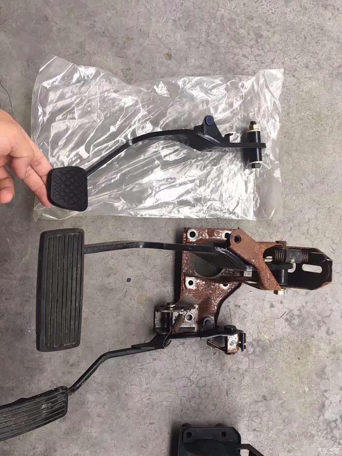

还有刹车踏板也要注意,很多人拿右舵的坑人,我就被坑了!
左边是左舵用的刹车踏板位子跟刹车灯触点,右边的是相反的,买的时候一定要注意!!
前前后后折腾了不少东西,也被广州几家店小坑了一把,哎,只能当学费了

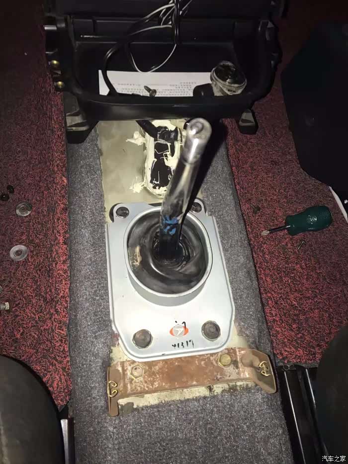

在这简单说明下,ek 改手动,需要的东西有哪些,还有一些细节注意!

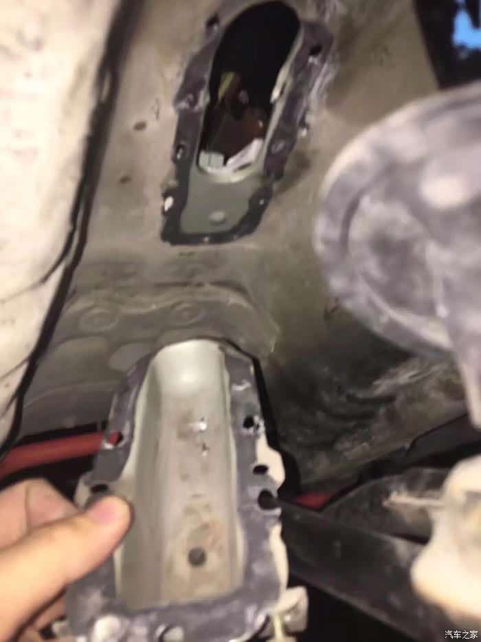

首先,自动挂挡拉线那个底座是必须拆除的!从下往上看,有一圈焊点的,钻头打掉,就能拿下来了,拿的时候小心点,我拿的时候是翘下来的,边上都变形了,导致原厂的密封块没法安装,我只能打胶封死了!
其次挂挡机构固定底座,手动跟自动的位置是不一样的,自动的也可以用,唯一就是安装排挡支架的位置靠前一点,如果安装原厂手动支架位置,是需要后排再开2个孔来提供安装位置的!
打孔放下,下面往上看都能看到预留好的孔位的!
然后就是附件了,变速箱本体,拨叉,离合三件套,分泵,变速箱3个支架,手动跟自动是完全不一样的,
另外提醒一点,其他车友说启动马达也不一样,自动的没法用,我买发动机时候自带这些,我忘记对比了,不好意思。
还有我摩擦片用的是国产所谓的大金片,其实就是拖拉机上用的,金属片,个人不是很推荐各位使用竞技片,虽然他动力接触很好,但是起步非常抖,需要快速起步,如果不能接受,请用原厂普通片就好了!

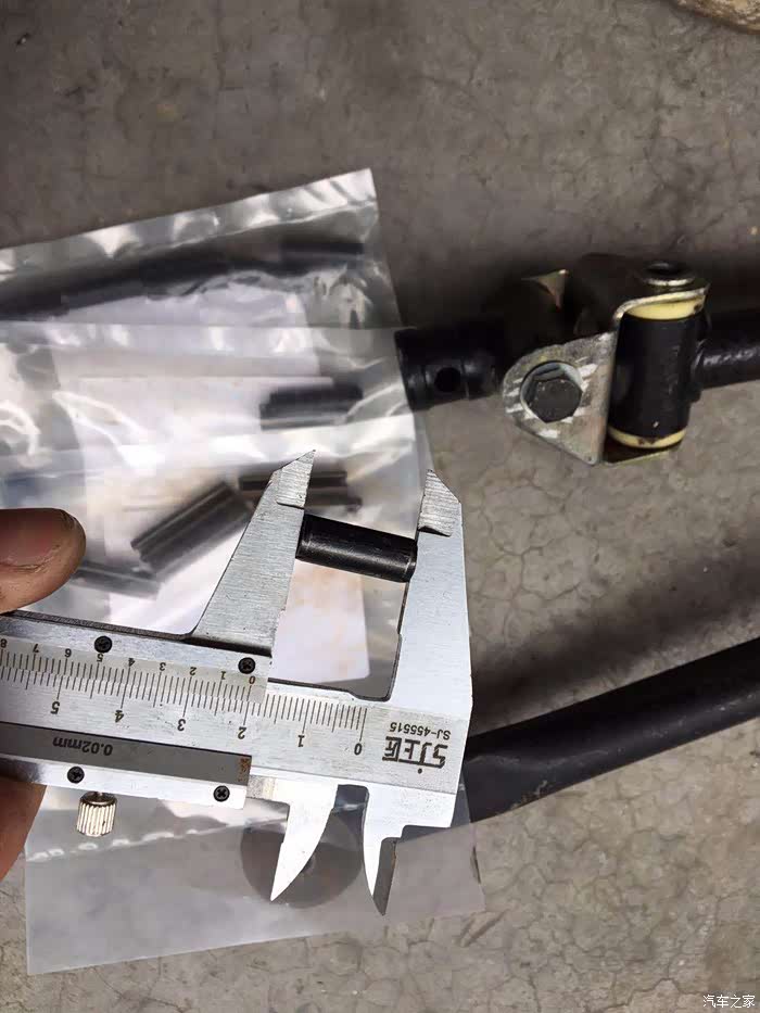

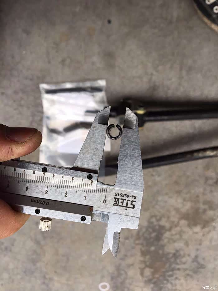

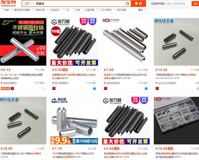

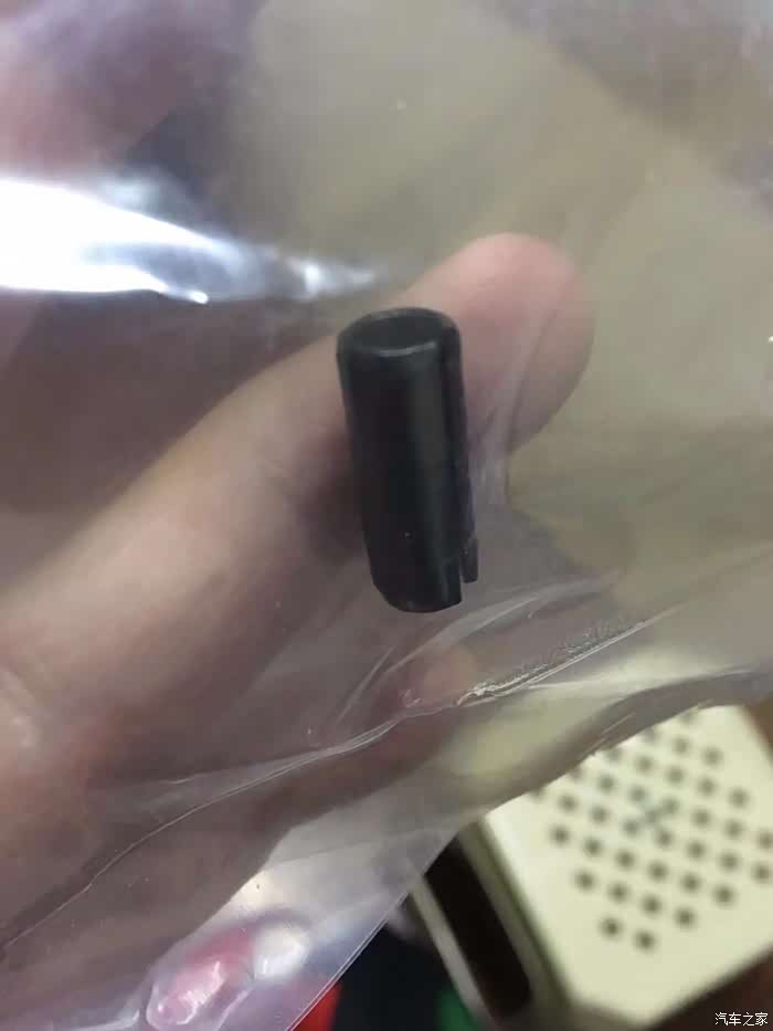

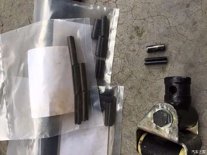

在这提醒下改手动的朋友门,这种弹簧销,我数据现在告诉你们多少,别再被坑了,原厂的要100多一个, 疯了,淘宝才几块钱!
原厂数据8.1MM,长度21MM!
另外,你挂挡间隙特别大,是有原因的,我会在下面给你说明的!
原厂数据8.1MM,长度21MM!

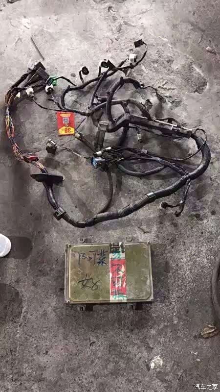

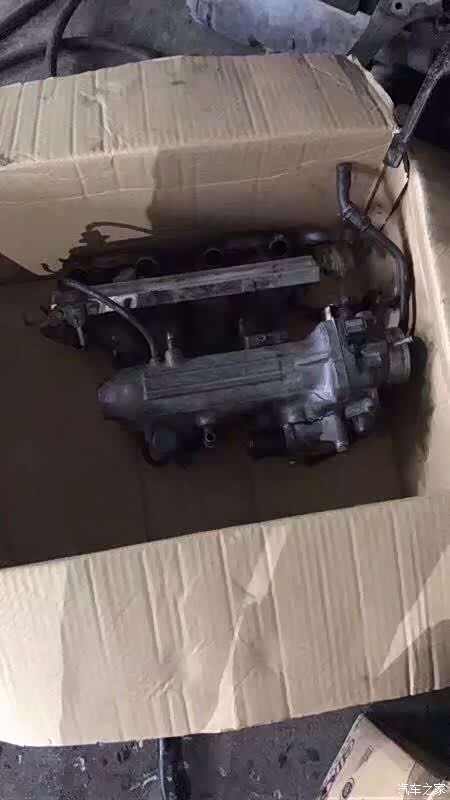

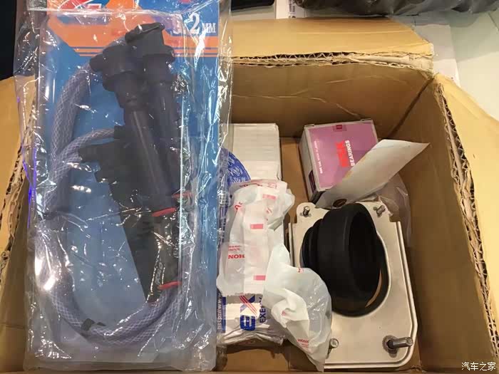

后来在车友群里交流的时候,聊到了D16其实分很多版本,最高马力的是D16Y8,发动机内部都一样,只是一个铝油底壳,散热好,一个是铁的油底壳,其次就是电脑进气不一样。
结果当天脑子一热,买了套D16Y8发动机大线,电脑,进气歧管,节气门!
其实进气歧管是早起Z6的,不过怠速马达都是在侧面,不是在节气门上了,所以给我配了这进气歧管,哎,还是小肥肠好看!!

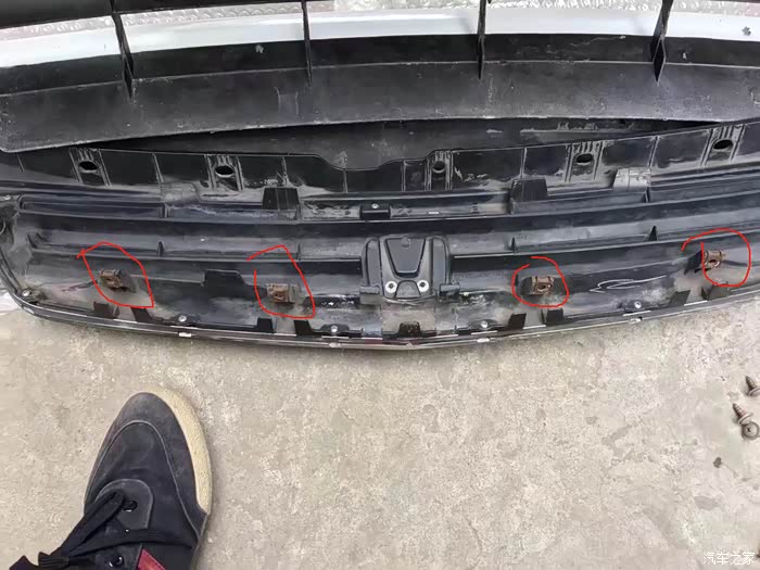

也 换过无标中网,但是国产的东西真心不一样的安装位子,最后只能退货了,想改的请确认你车上什么安装位再买否则都是坑

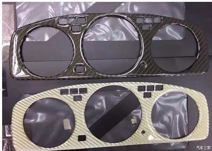

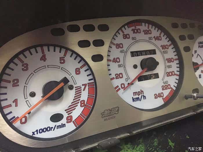

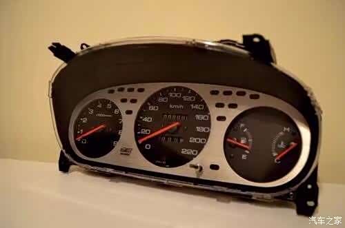

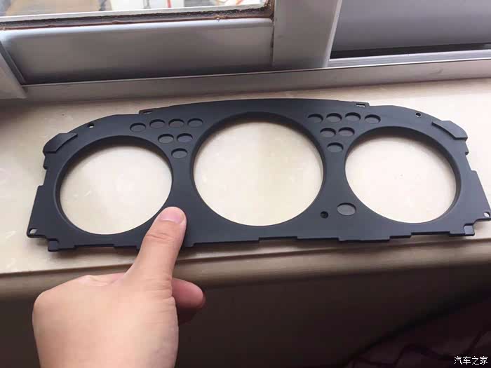

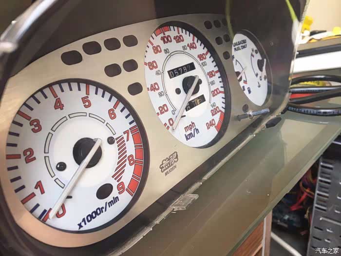

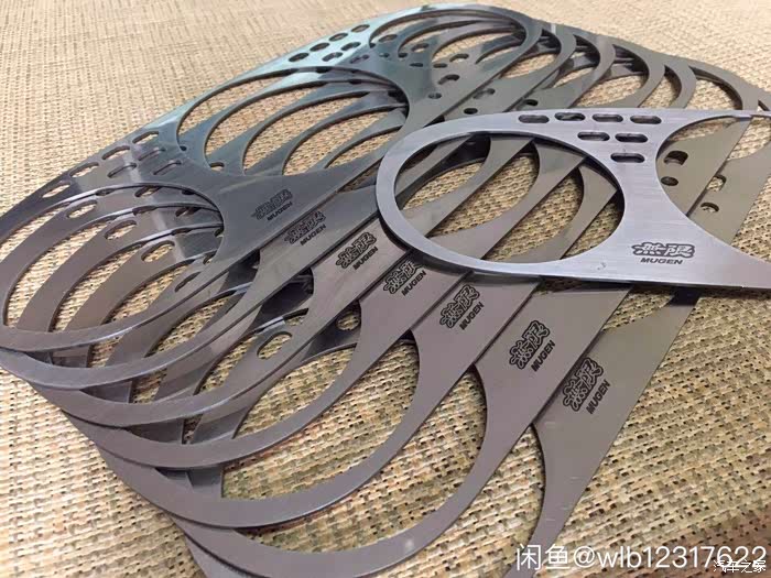

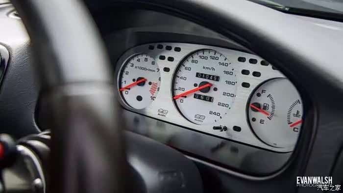

ek9仪表?NO!自己做!
第一次看到这张 图片的时候,我被吸引的无法自拔!
万转,白底,红线区这种背景灯!太帅了!
后来 找遍全部车友群,购物网站,后来分发现有卖拆车件,价格6000左右。
价格太高,接受不了,那就DIY!
然后开始自己找可以试用的DIY产品
最后在EBAY上找了这个
万转,白底,红线区这种背景灯!太帅了!
价格太高,接受不了,那就DIY!
然后开始自己找可以试用的DIY产品
最后在EBAY上找了这个

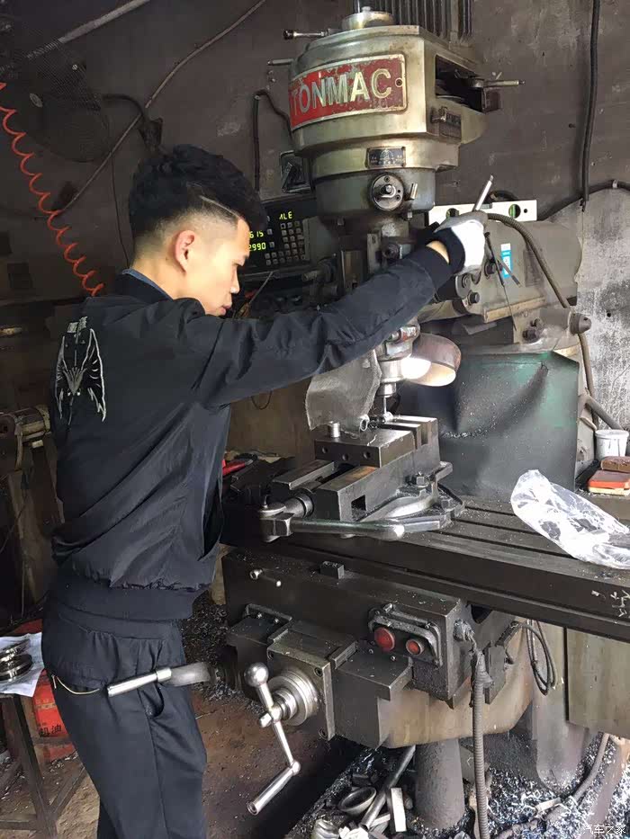

最早是 拿去扫描,准备直接CNC洗的,但是 成本过高,扫描建模就要400多,还不算后期加工费 ,放弃!
也考虑过滴胶版本的碳纤维贴,不过不喜欢这种感觉,还是不锈钢的金属版比较合适
在我们大温州这种工业城市,都是小问题!
最早一批的时候文字少了一笔,因为为了不掉色用了,腐蚀印色比较麻烦,先凑合用了。

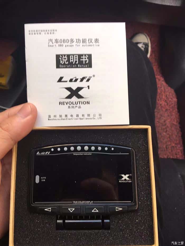

EK适用的外接OBD仪表,以及其他03年以前老车
OBD发展历史
OBD技术最早起源于80年代的美国,初期的OBD技术,是通过恰当
的技术方式提醒驾驶员发生的失效或是故障。欧盟和日本在2000年以后引入OBD技术,04年之后,汽车发达国家的OBD技术进入第三个阶段。
欧洲和美国在OBD检测的项目和限值方面,存在一定差别,具体差别内容不再详述。美国OBD监控的目的在于成为高排放标准车辆之前发现故障;欧洲OBD监控的目的在于发现高排放车辆。

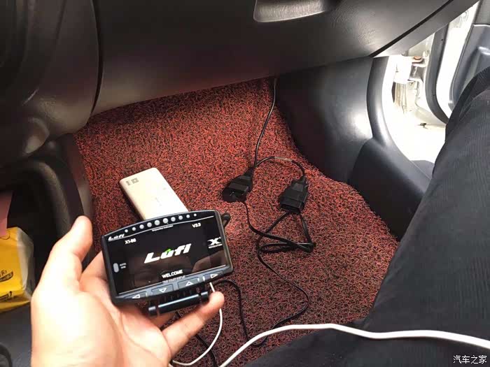

03 04年左右统一obd插头,在此之前大家都是各种各的,没有现在这么方便
以下LUFI的obd仪表适用04以后的obd车型,以前的没法用,后来找了很久才找到03以前的车能用的obd仪表
有需要的可以淘宝搜索“行云流水”

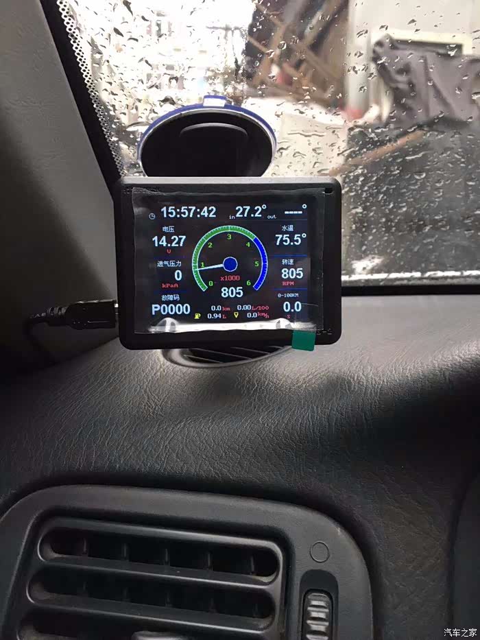

基本功能都能读取,各种模式可以选择!

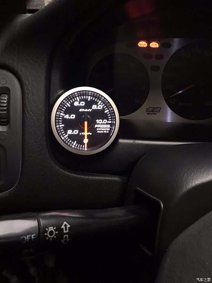

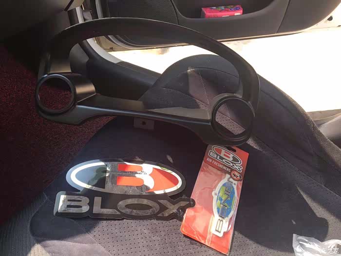

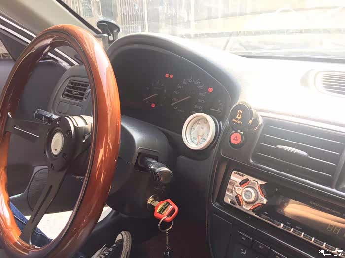

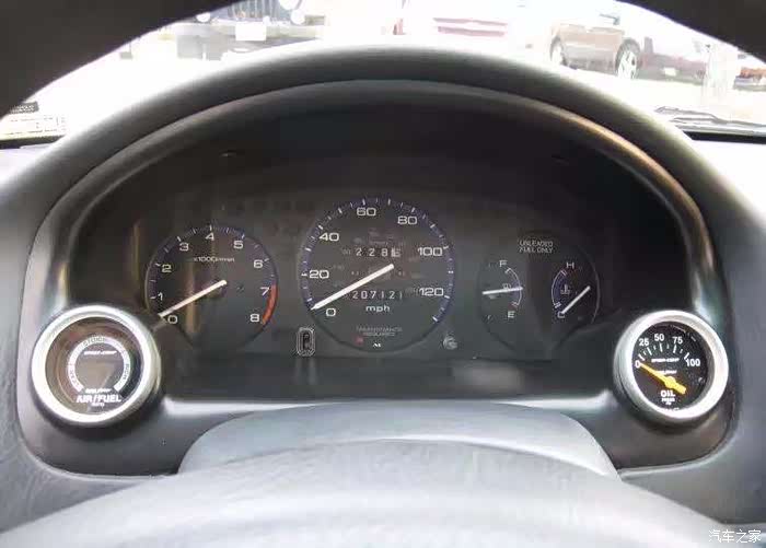

改完以后总觉得得装个油压跟油温,否则感觉差点什么,在一次偶然的机会我发现美国很多这种仪表饰板边上装表的饰板,果断入手!

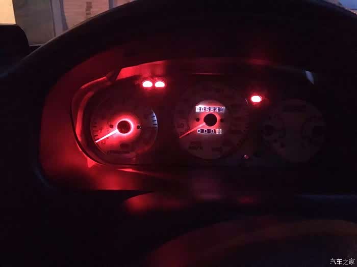

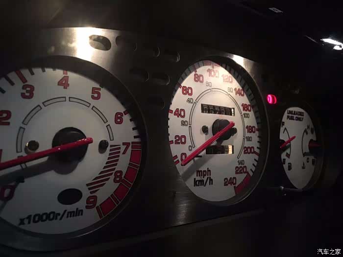

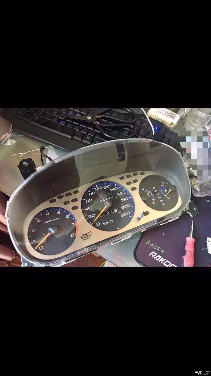

EK仪表修改!另类的完美!

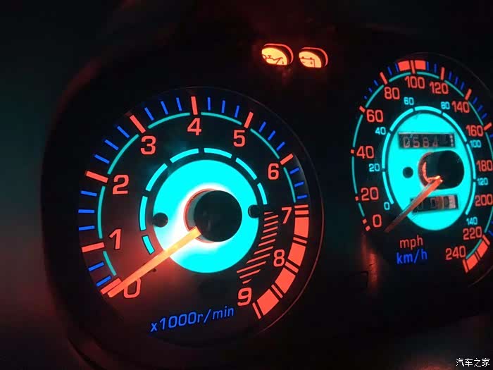

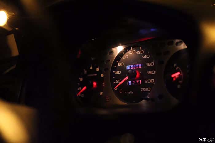

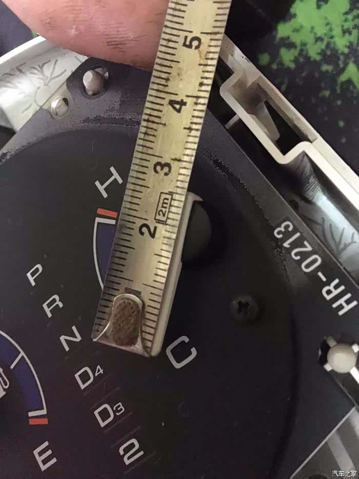

由于ek的指针是早期不带光导指针,全靠上面2个灯珠来辅助照明看清楚仪表指向。
研究了许久,也拆过本田,尼桑,宝马,奇瑞的仪表过来测试,
但是由于长度,配重,指针的选择速度,跟导光的亮度问题,指针背面孔的大小,都是0.几MM差距
前前后后测试了1个月左右!
请看以下照片解说
前前后后测试了1个月左右!
请看以下照片解说
各种车的指针,由于长短问题,很是头疼,如果打磨掉,就会配重不均,所以打磨也是适量的来
特别注明!这个洞的大小合适才能有一个不刺眼的灯光亮度,请看以下对比图
最终我在汽配城卖摩托车配件那找到了这几个库存的指针,长度虽然差点,但是完美安装!
原厂仪表配橙红色光导指针,再加上上面的小灯关辅助,有种另类的美。

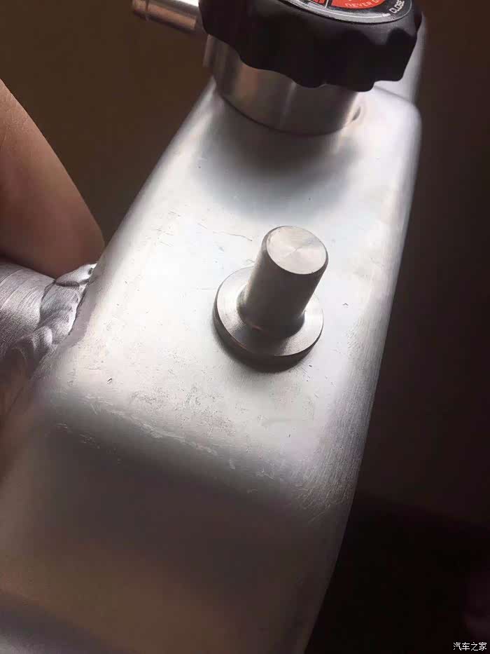

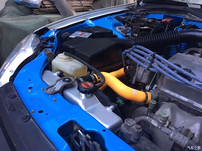

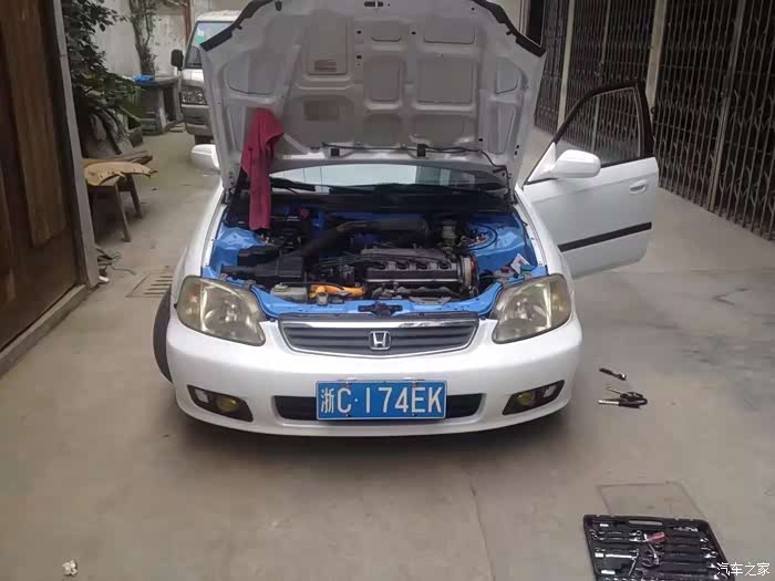

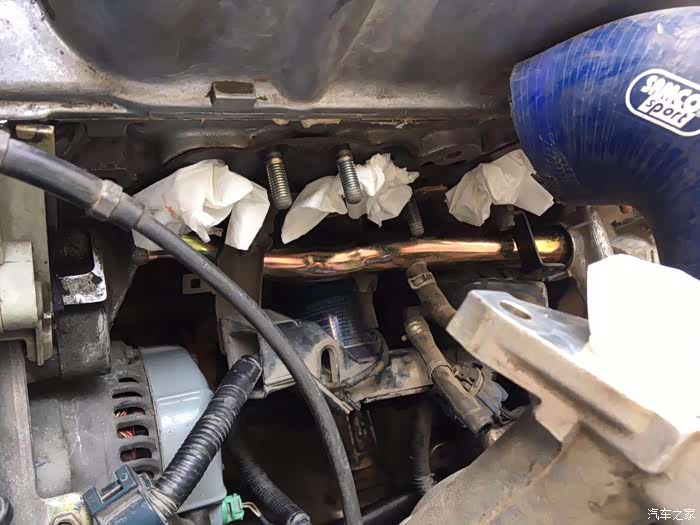

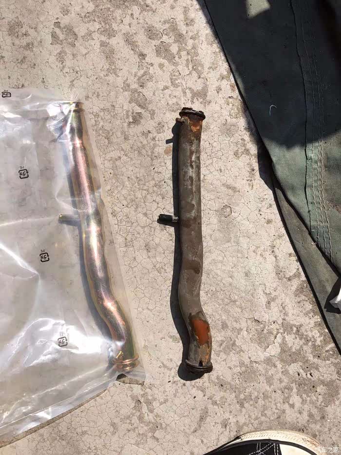

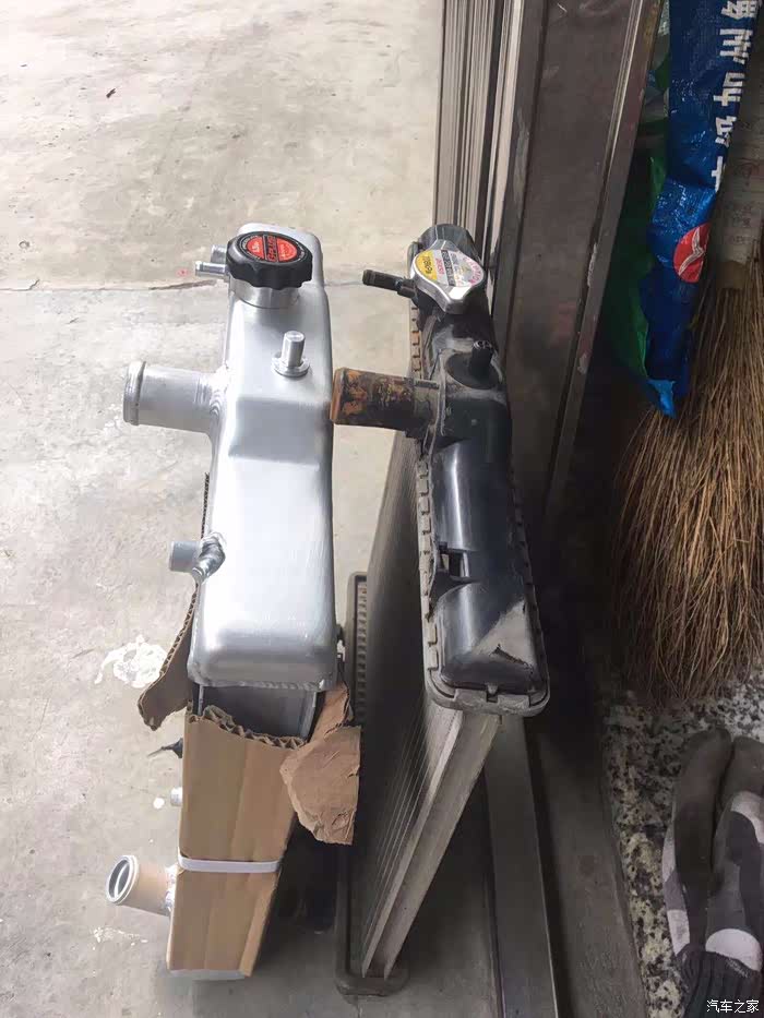

EK3防冻液篇(更换水箱,水管,节温器)
由于车龄过老,这些都是以前加水的结果!
切记,如果加过水,一定要全部放掉,换防冻液!

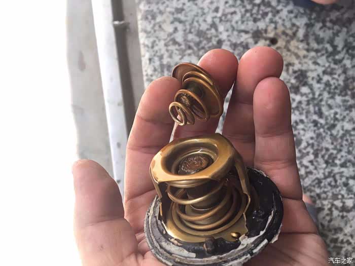

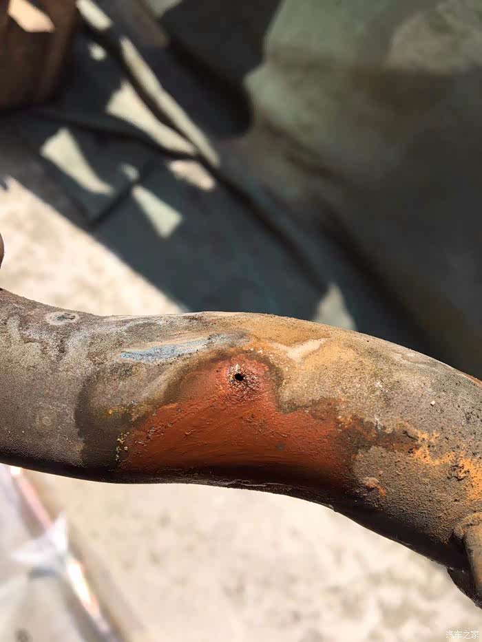

我这车一直在市区开开,我那时候跑了一趟高速,大概500公里来回。结果半路温度偏高!?我还以为水泵又挂了,还好在高速上,风的散热足够抵消到这小排量发动机。
回来拆开一看,节温器废了,然后换好后,结果水管也破了,天哪,算了,整个水箱也换了吧,以防万一!
就这么大一个洞,差点把我扔路上了!

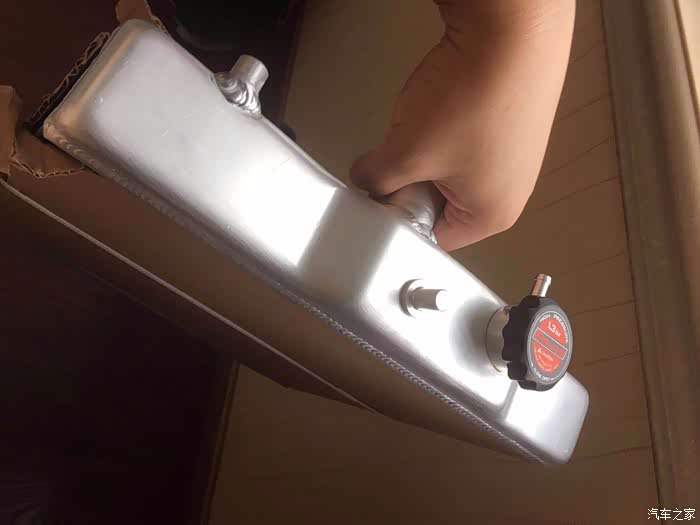

水箱也是做了对比,后来发现这个水箱做工,以及美观程度都比那种普通全铝水箱要好,
果断入手!
在这声明一点,我选的是B系列机器用的,因为后期还准备换B18c,所以提前先给D系列享受下,
黑色水管部分是大小头,转接,因为D跟B系列水管管径不由于大
果断入手!

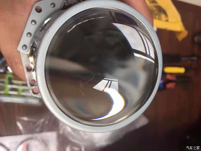

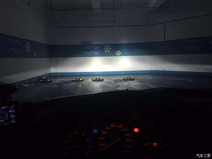

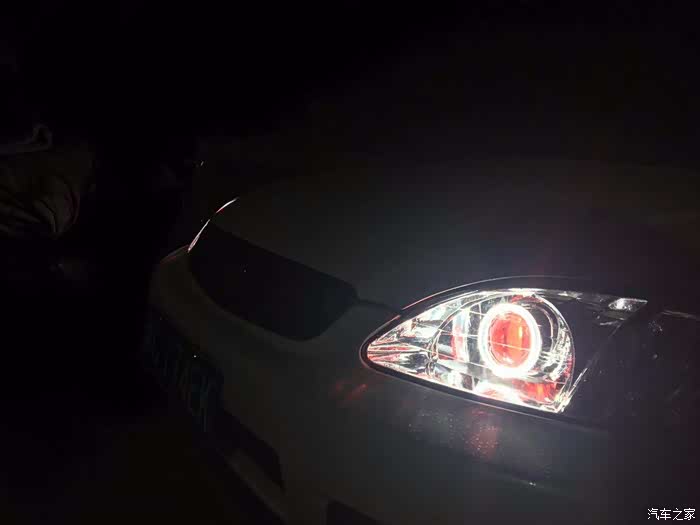

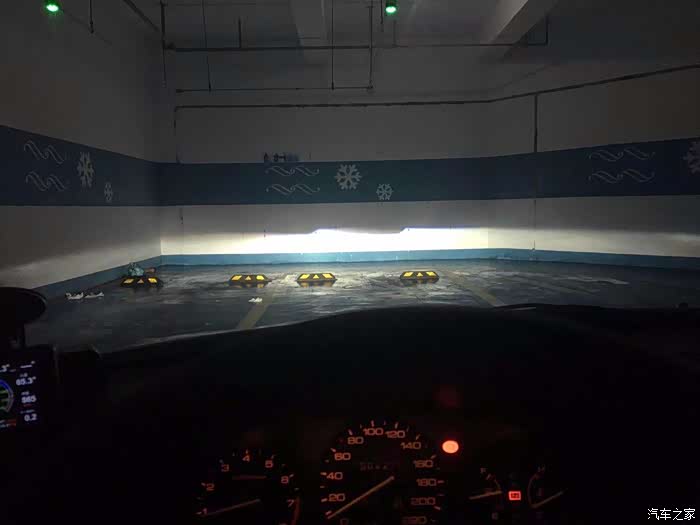

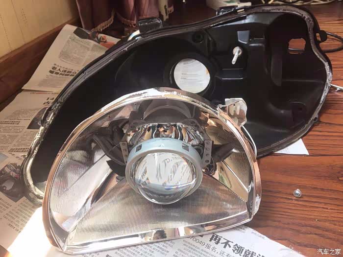

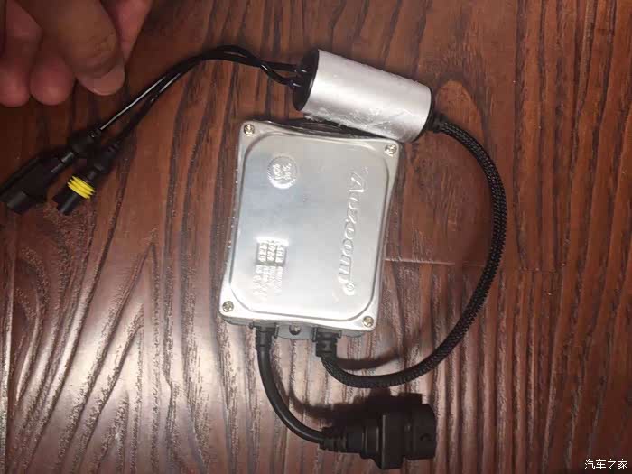

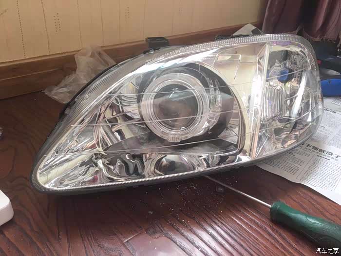

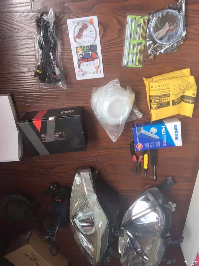

EK3大灯篇(加透镜,改疝气)
ek末期的原厂大灯特别好看,
其实在这灯火通明的城市里也是够用,
但是每次开上年审的时候,那种灯又过不了的感觉,头疼了,

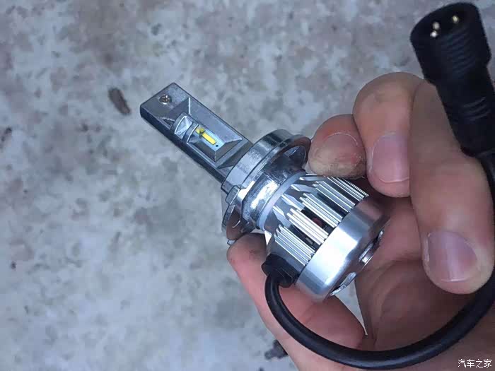

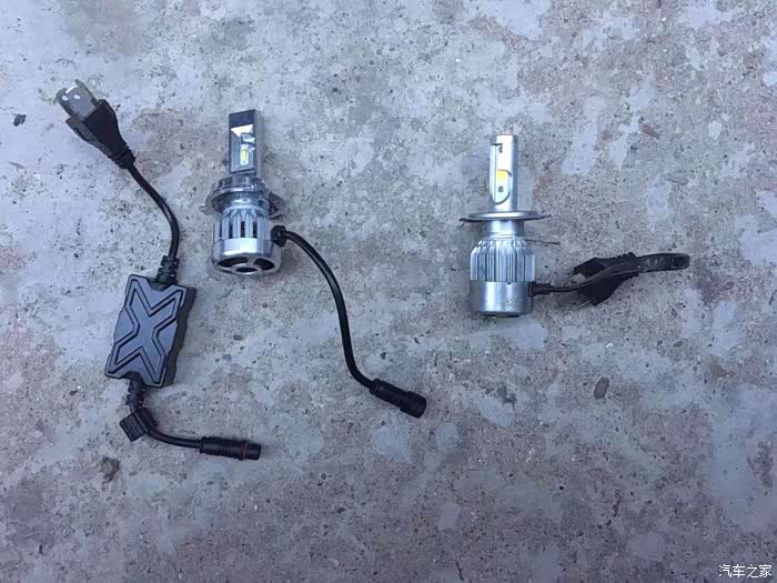

也许在这有人会说LED灯泡,够亮。
而且很多新车上,原本的卤素大灯都改成LED灯泡,

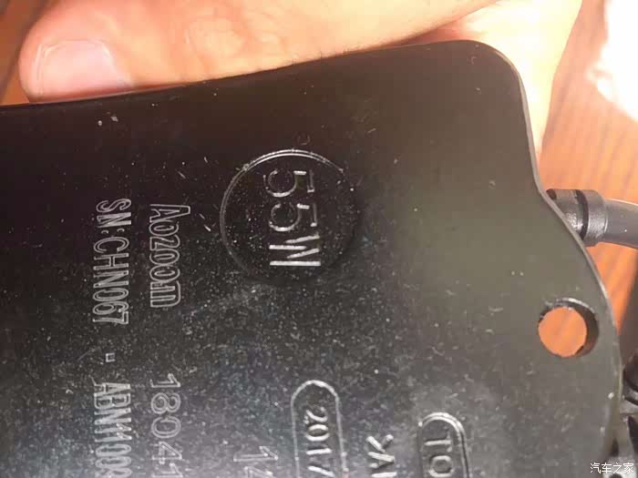

这种灯泡我也试过2-3个牌子,亮度够了,年审也够了,但是晚上光源非常散,就跟看日光灯一样,家里用用可以,车上如果没个透镜,你怎么聚光?
现在也发明一些带小透镜的LED灯泡,但是那个得把灯里面挡板拆了,还是得拆灯,那就自己改透镜!
选了很多厂家跟所谓的海拉透镜
最后选择了AES ,澳兹姆55w的,疝气大灯,老板还送了天使眼跟恶魔眼。
其实在这灯火通明的城市里也是够用,
也许在这有人会说LED灯泡,够亮。
选了很多厂家跟所谓的海拉透镜

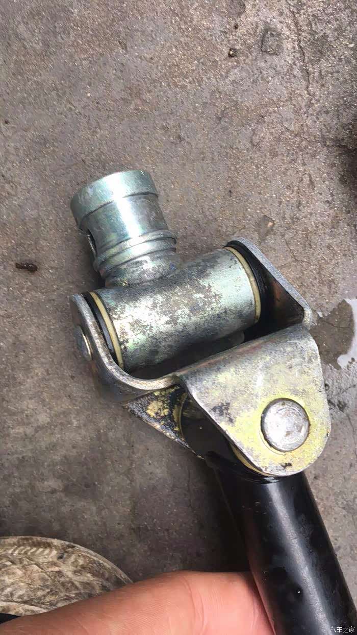

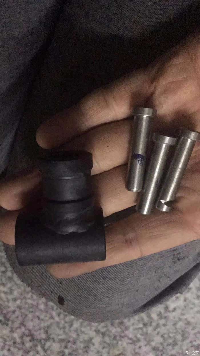

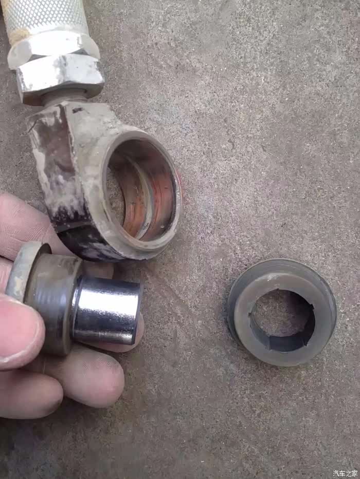

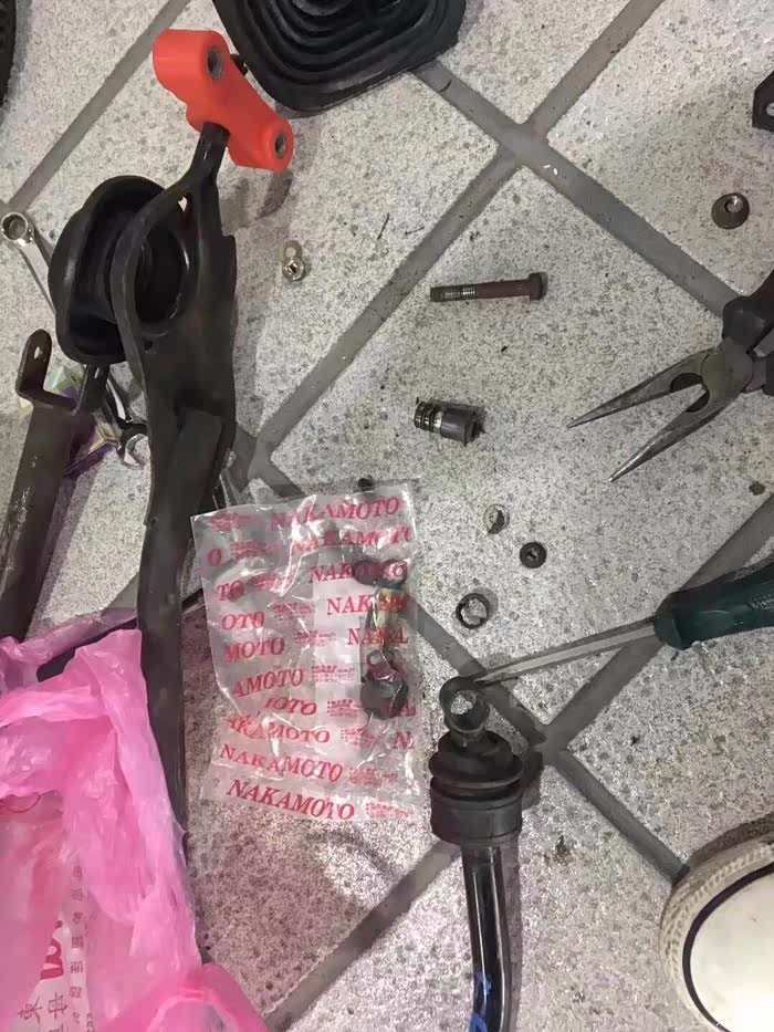

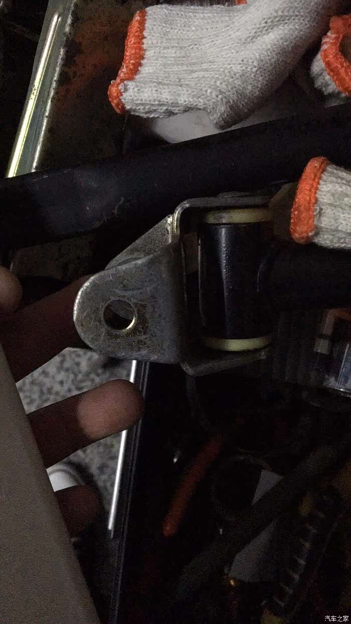

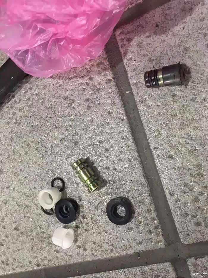

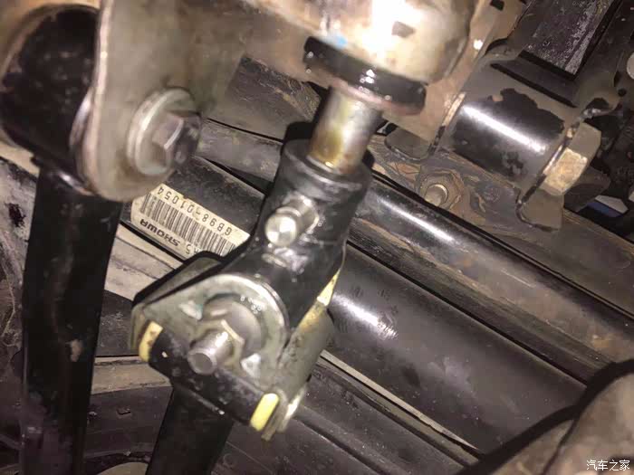

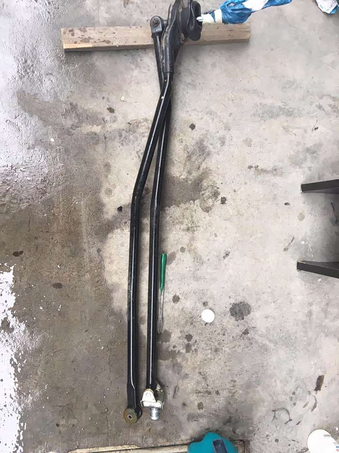

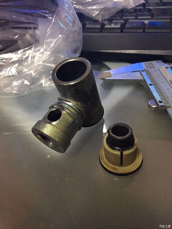

EK手动排挡间隙篇(尝试修复无果后,果断改装它!)
在群里交流这问题的时候,
发现很多ek车友自改手后挂挡间隙特别大,有些人说换那个插销,有些人说买维修包,有些人已经认命了。
但是生命在于折腾,这问题都不是事!
我首先买过原厂维修包,然后弹簧销,用了几天好,但是过段间隙还是特别大,无果!
只能自己动手改了!
在这特别说明下,如果你的挂挡跟变速箱连接的地方用过螺丝连接,那你就上淘宝卖个弹簧销,原厂数据是8.1MM粗,21MM长,你可以买8.2 8.3试试,我都试过,反正都没用!!!
这主要不知道怎么发视频,本来还准备发对比视频的。
但是生命在于折腾,这问题都不是事!
只能自己动手改了!

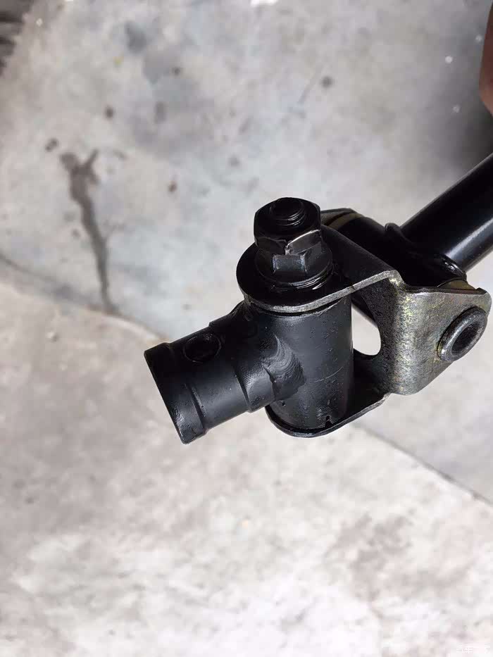

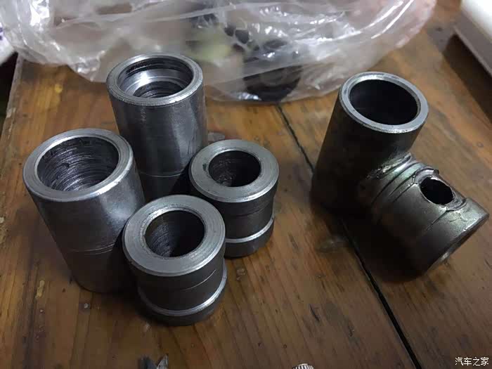

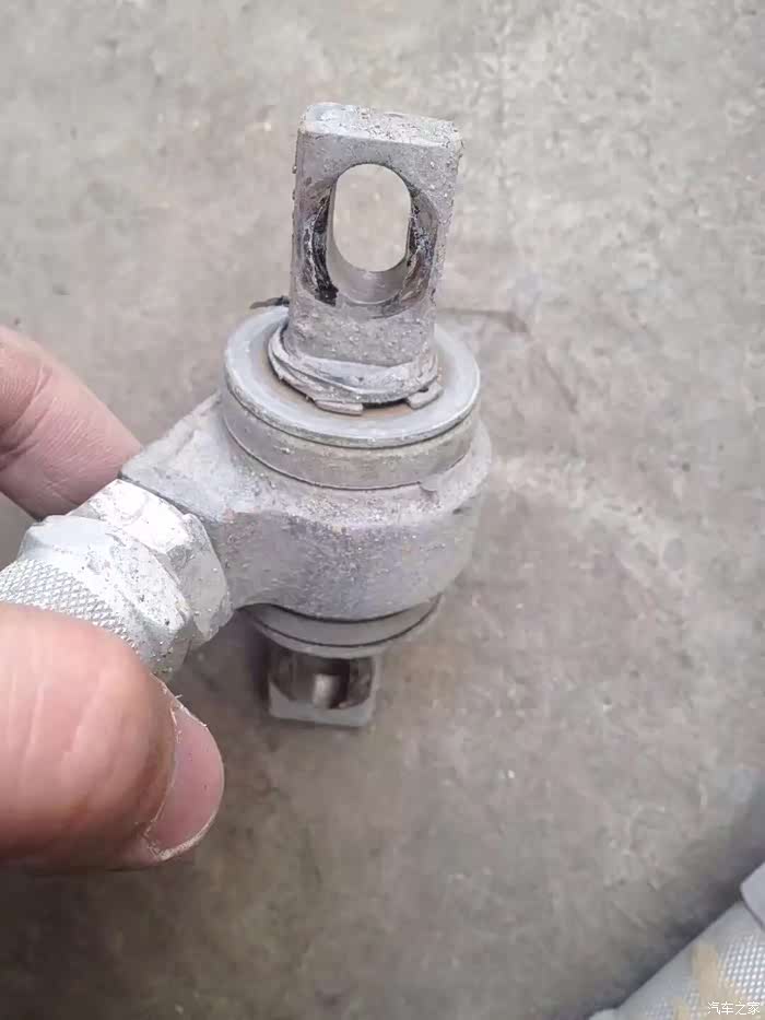

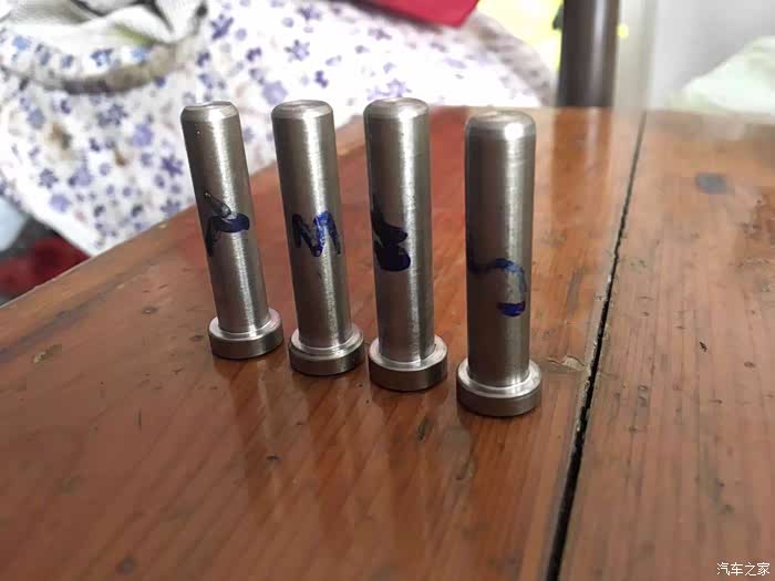

我这才花了10来块钱,一大把,没用,内外间隙大小不一样,插销挡不住!
以为这橡胶问题,也自己做了,可是还是没用!
把插销地方磨平就下来了
就是这东西,挂挡间隙的罪魁祸首!!

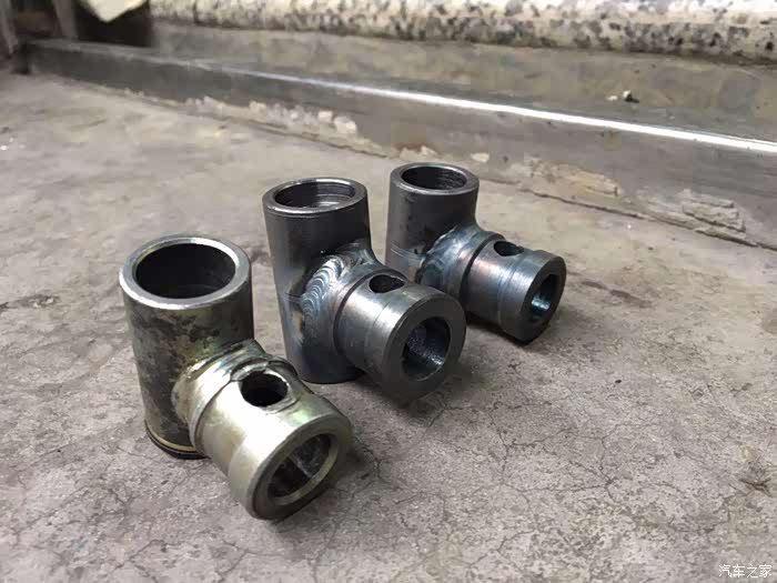

跑遍了很多家车床加工,就这家有信心打孔标准,其他家打孔都怕不准!
然后买个稍微大点的钻头,直接打穿,最后自制的插销锁死!只要金属不裂,永不掉!后期想拆就拆螺丝那就能拿下来!
间隙完美解决!
间隙完美解决!

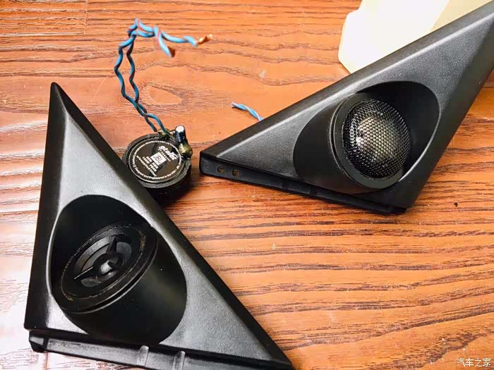

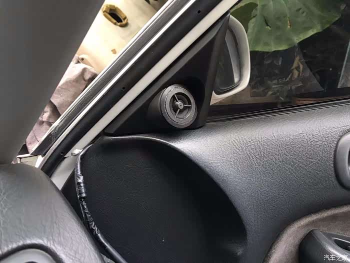

EK3细节完善以及加装高音换喇叭

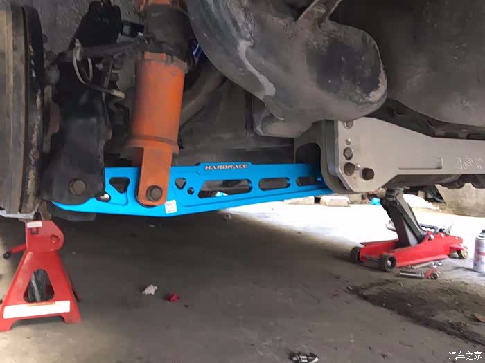

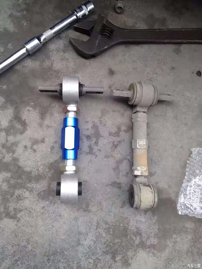

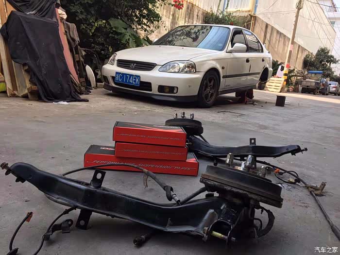

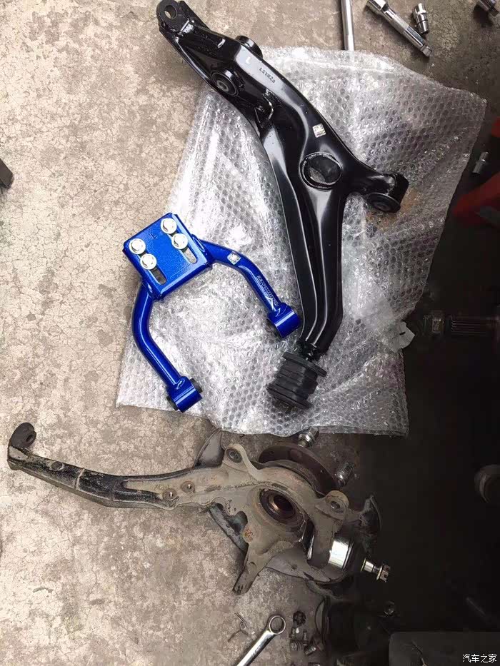

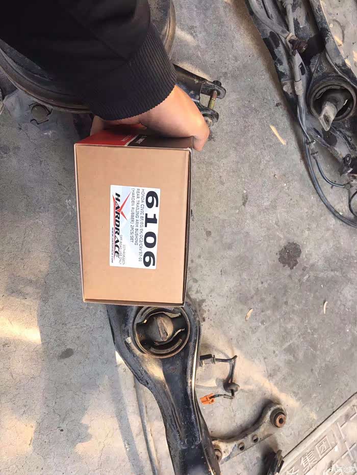

EK3底盘件改装件最后的选择!HARDRACE!
在之前已经换了一套国产改装件底盘,一套东风本田原厂底盘件跟胶套
最后还是不耐用,国产的基本1年不到,东风本田还好,一年多,也受不了,最后选择HARDRACE。
前面下球头特意选择加长加高型的,方便防倾杆的变化!

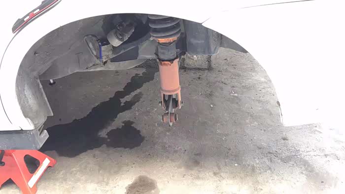

车子暂时先告一段落,后期还会先更换避震,然后是刹车,最后更换发动机!会在第3个帖子更新!

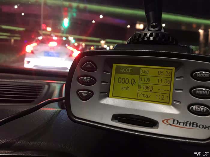

手动s20变速箱,D15Z4发动机,实测11.3秒
