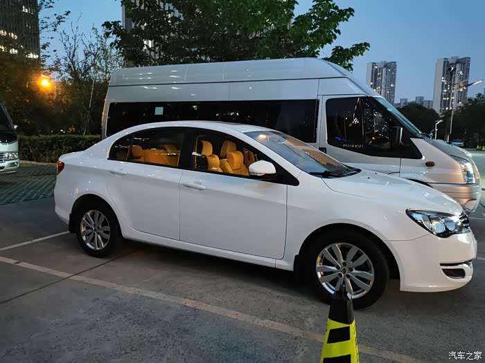

第一辆荣威350,2015年提车,这是2022年卖车前拍的照片,经过了7年还是这么崭新,洗干净送它去见新主人

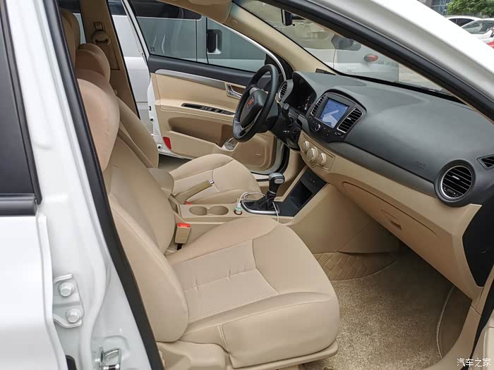

2024年3月喜提“新车”——第二辆荣威350,原车主还算爱惜,除了前后杠喷漆之外,其他地方基本上是原车漆,划痕也不多,只是原车主好像经常停户外,玻璃膜大部分都起泡了,内饰顶棚和座椅头枕都晒褪色了,买回来第一时间换贴膜,3m最便宜那款,前面两辆车也贴的这款,用了五年还和新的效果一样,质量有保证。

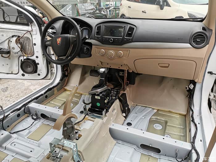

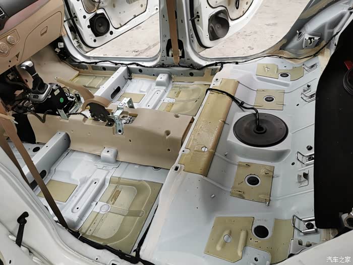

地板下面,这是用泡沫清洗剂深度清洁后的样子,基本恢复到接近新车的状态,原本也不是特别脏,只有后排座下面有些脏污。
原本想趁整车清洁的时候把防火墙换了,顺带做一下隔音,老板说没必要换,这种材质算是味道比较小的,不要花冤枉钱,想想也是,本来也就是个几万块钱的代步车,省心、耐用为主。

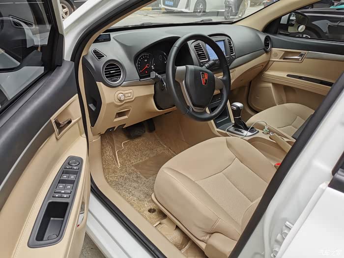

换了原厂高配的真皮方向盘,档把也换了全新的,全部从4S店订货。
地毯地下干干净净,防火墙也是。
原车的沥青止震贴,高温暴晒后还是会有些味道,只能多通风了,全部铲掉太费事了,原车啥样就啥样吧,弄干净最重要,尽可能恢复到准新车的状态。

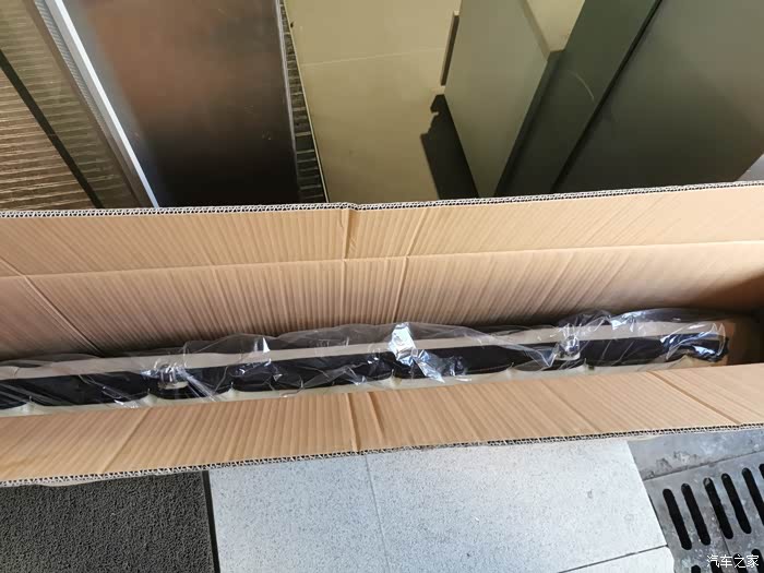

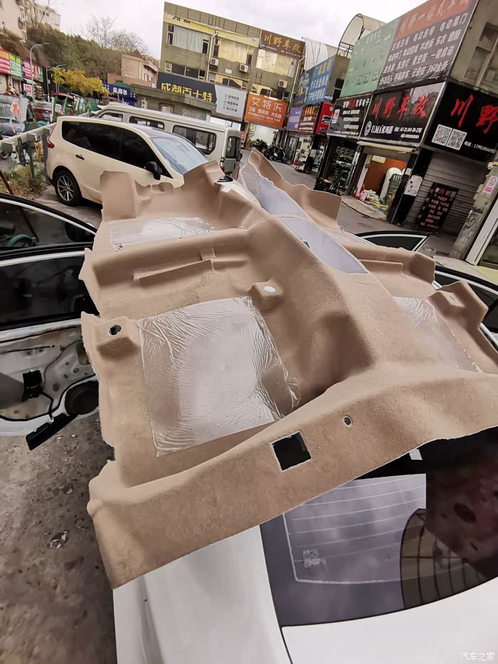

车内地毯,新换了原厂件。
座椅头枕,原厂的,不便宜。

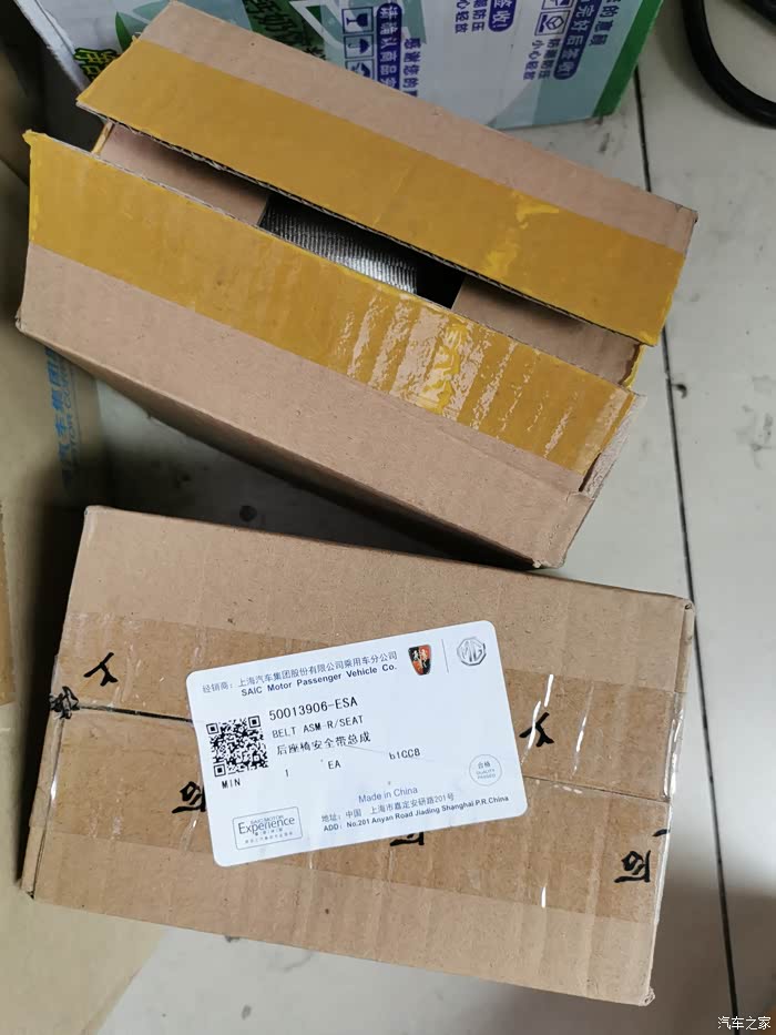

5个座位的安全带,虽然后排的看着不太脏,也一起换了,要翻新就彻底一点

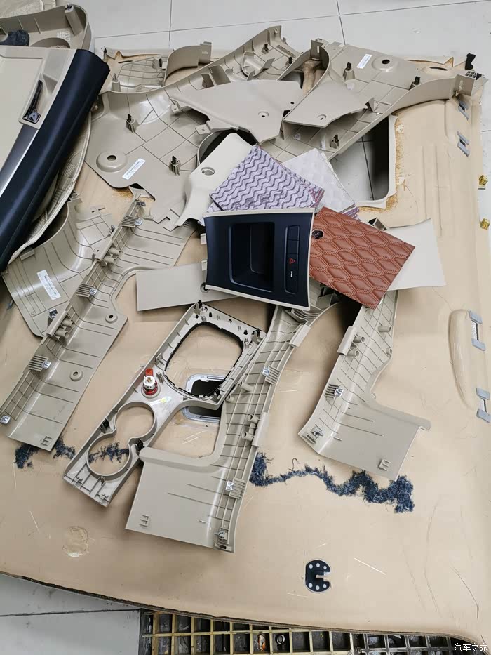

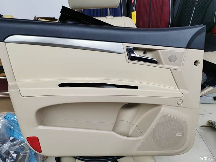

原车门板是布的,全部铲干净,包超纤皮,贴皮都用进口胶,没味道,主机厂都在用,通常改装店用白色或黄色那种不知道什么牌子的,味道很大哦,不敢用。
所有内饰塑料件拆下来用泡沫清洁剂清洗,然后水洗,避免残留清洁剂的味道,洗完跟新的一样。

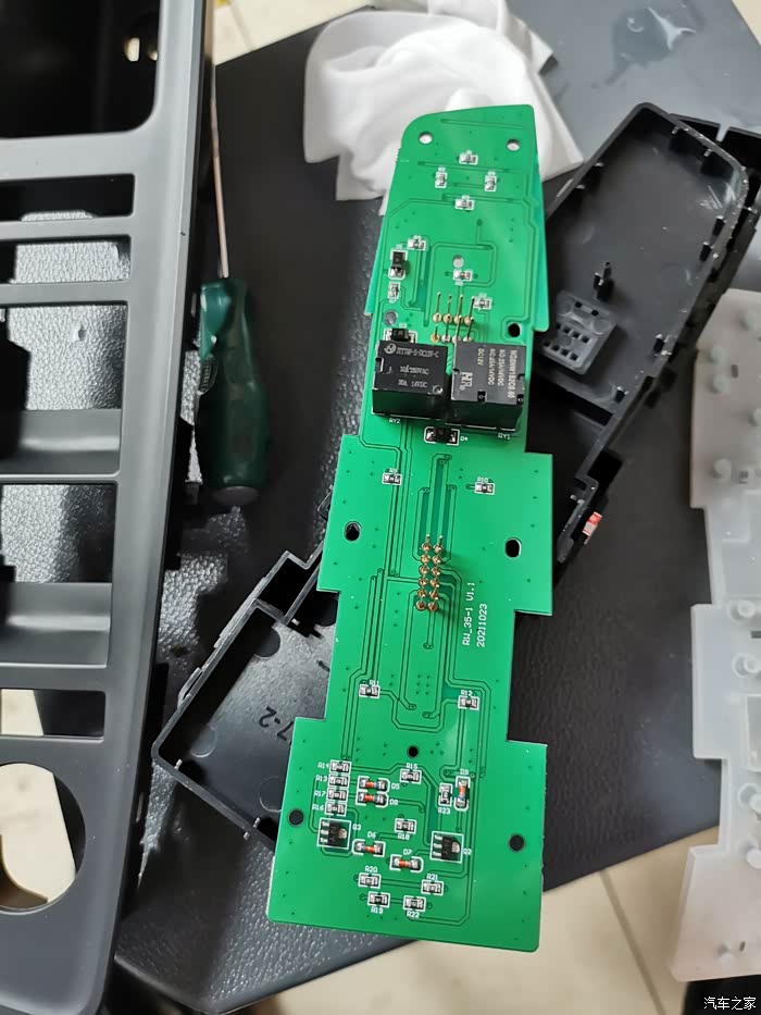

开关面板用高纯度酒精清洗,主打一个“新”。

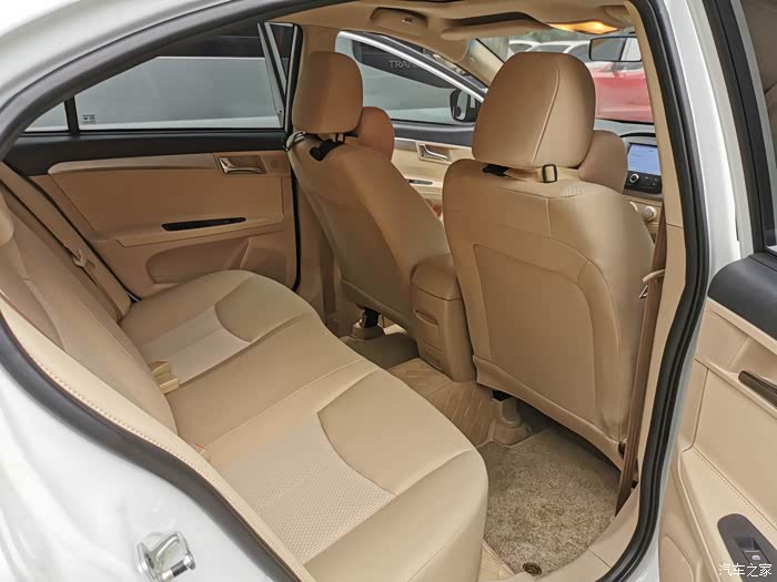

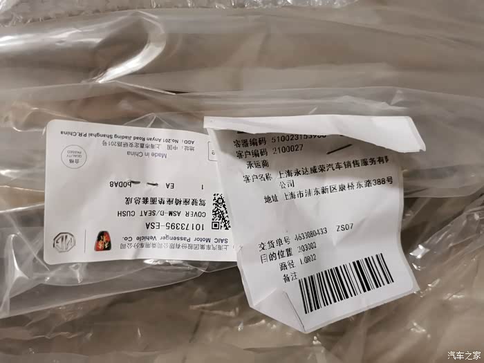

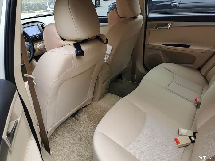

后排坐垫总成1005,第一辆350也是织物座椅,这次也不包皮了,要还原就彻底一点。
前排座套

总体效果挺满意,内外饰几乎接近刚买车头一两年的状态,发动机、变速箱、底盘也都进行了大保养,机械部分跟新车状态肯定比不了,但也比大部分跑了8W公里的车子好很多,机舱内没有任何渗油,发动机轻微抖动,底盘也没有任何异响。这一通操作下来当然价格也不菲,特别是对于这样一台8年车龄的老车而言,翻新及保养的费用几乎和车价相当,普通车主应该极少人愿意这样投入。
