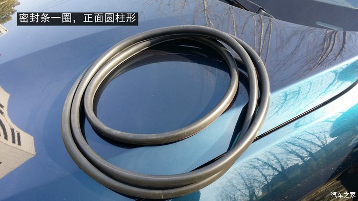

      一年多前,听说论坛一个车友有原厂密封条配件卖,就动起了这个念头,可惜打算买的时候,配件缺货了。网上倒是很很多价格便宜质量也不错的D型通用汽车密封条,可作为一个原厂控,还是想上原厂货,所以迟迟没有下手。。。
      近期,周末都带宝宝去上早教课,要经过一小段高速,这高速上的风噪大家都晓得的,所以又想起了密封条这个事,这不,网上找呀,就找到了一家卖原厂货的。你会问,咱小1全系原厂都没有配,哪来原厂呀,对嘛,1系(F20)没有,3系(F30,F35)有呀!

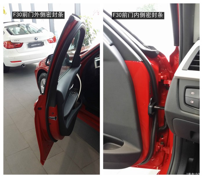

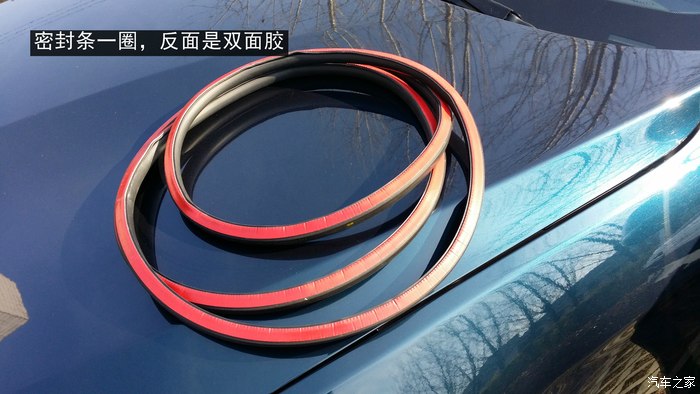

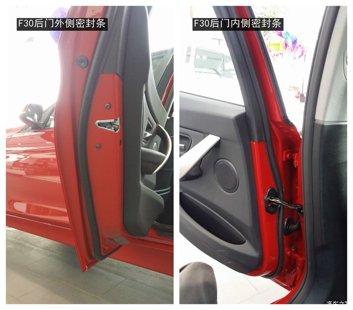

      说起这密封条,宝马可分的精细呀,车型高低,密封条配的丰富程度也相差很大,1系和X1是最简的,只有一圈,安装在外门框上。3系(F30,F35)是两圈,内门框和外门框各一圈。3GT和4系比3系还多一条(填充了前后门之间的缝)。5系、7系就更厚实了。密封条越丰富,隔音降噪效果自然就更好了,当然,除了密封条也有其他隔音消音材料/工艺的功劳。。。

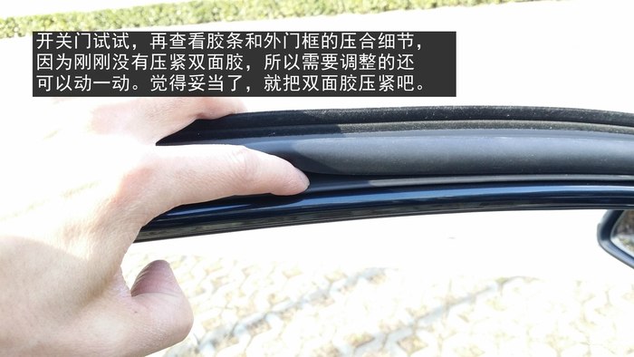

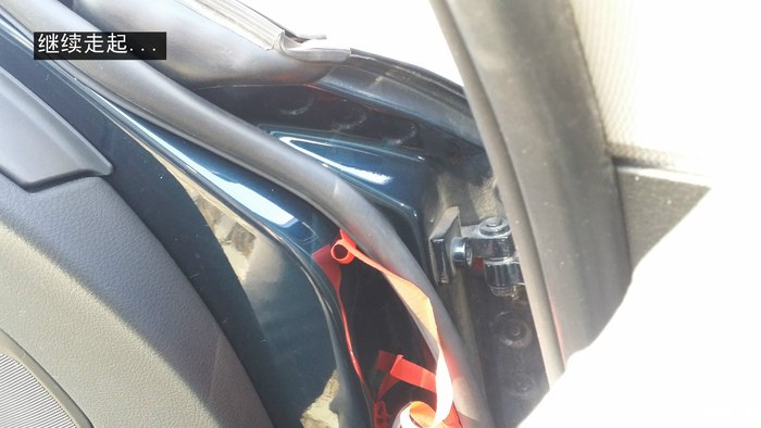

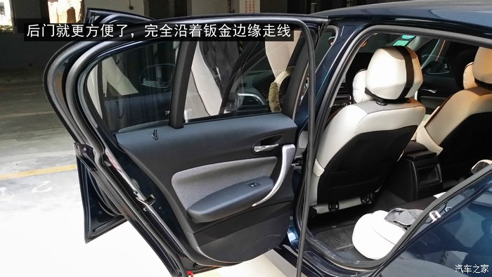

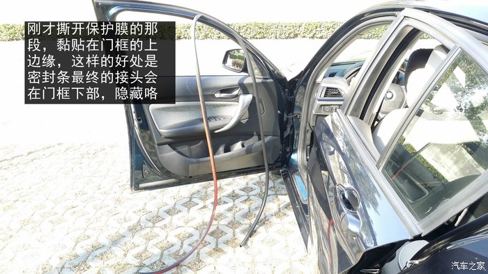

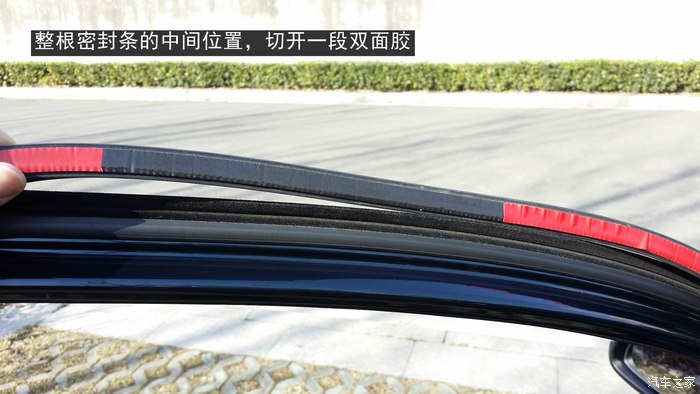

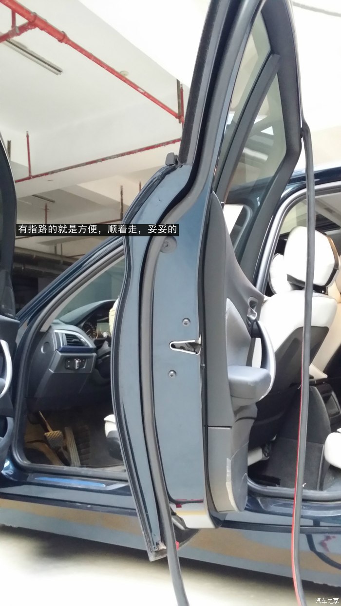

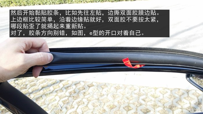

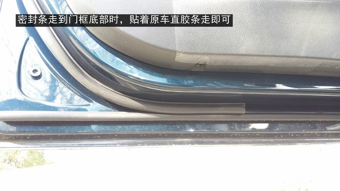

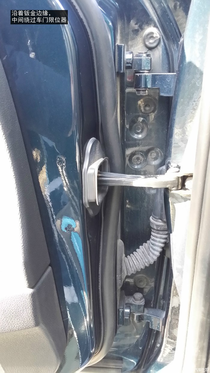

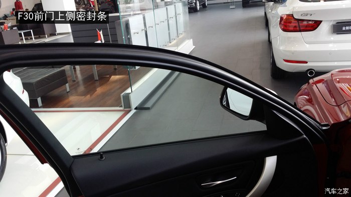

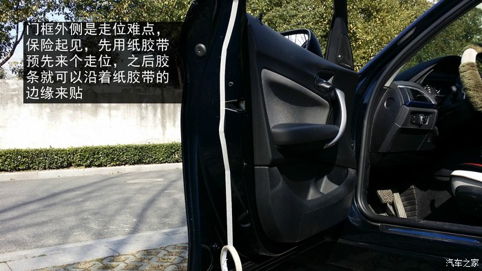

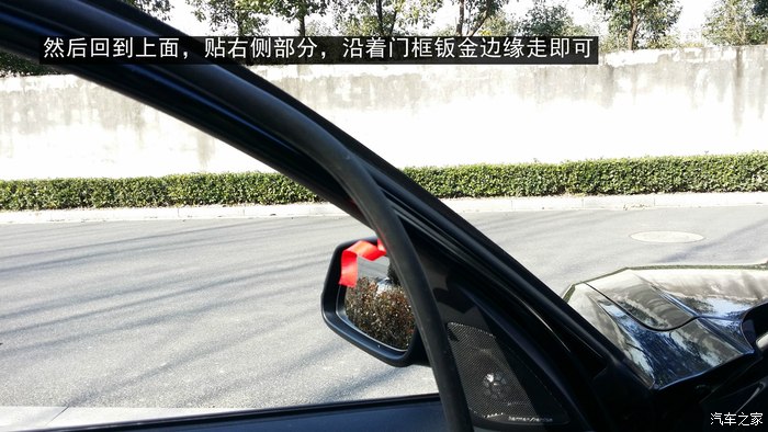

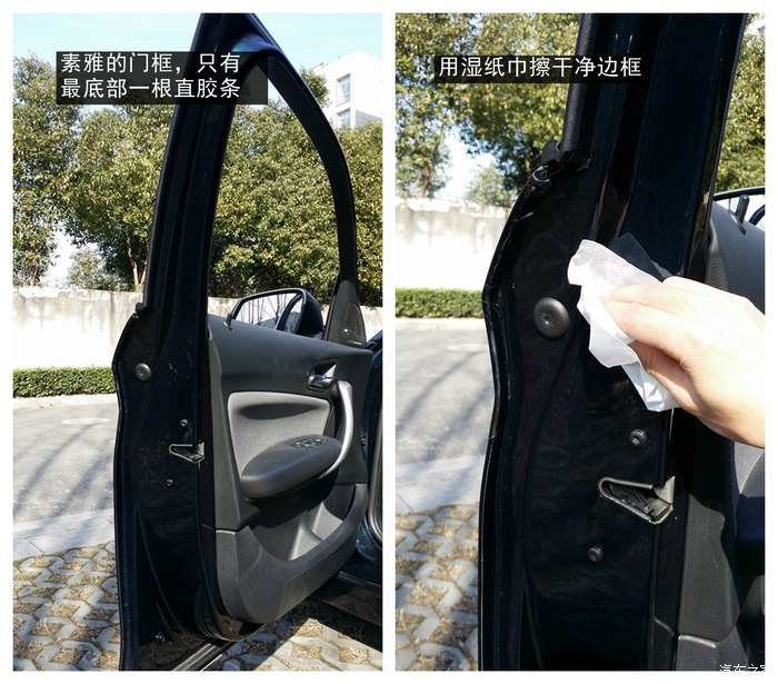

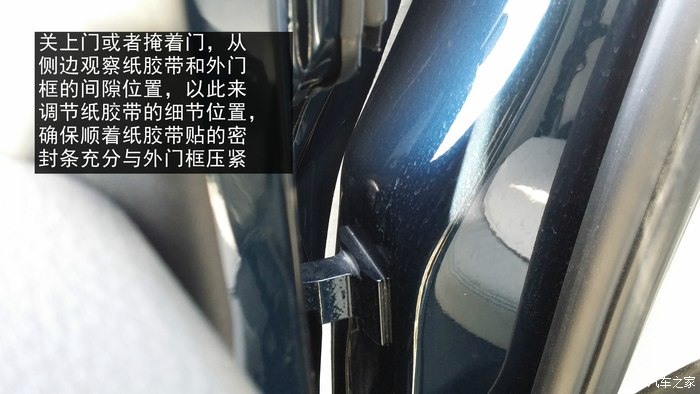

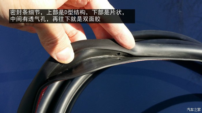

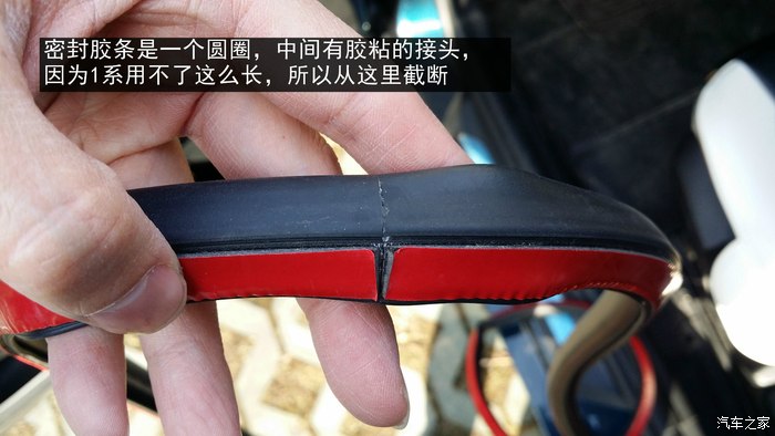

      这密封条安装简单,双面胶贴上就好,主要是走位,其实1系的车门框的一圈上,大半圈都预留了安装密封条的边槽,顺着槽的边缘贴就好。还没有直观概念?没关系,咱去一趟4S,把3系展车门打开一看便知,我来带你看一辆短轴3系的门边:
      看完了3系的,咱就该弄自己的车了,前提是把车洗一遍,门边框也洗洗干净。

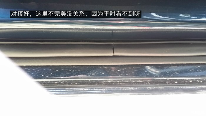

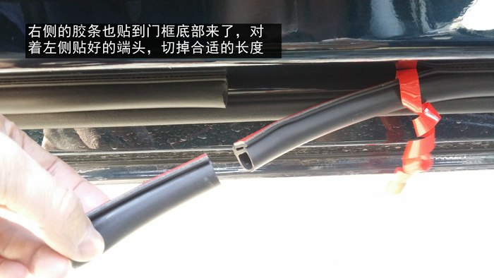

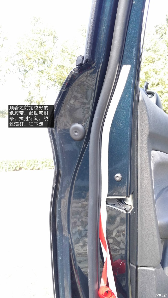

      好了,开始贴吧。
      右侧车门就不说啦,你对着左侧的车门,鼠标右击,镜像,嗯,好了吧
