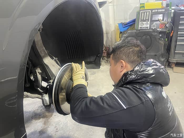

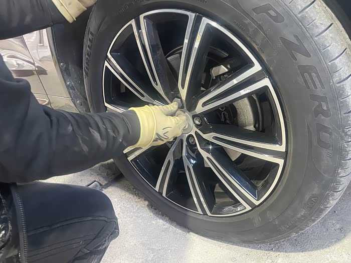

第一步,卸轮子。由于螺丝外面有帽,小哥问我随车工具里面有专用工具拆卸螺帽的,我是没见过,就说没有,其实我真不知道有没有。这也难不倒小哥,用个小钳子就搞定了。
拆除螺丝上套的帽子
开始 拧螺丝了,也是个力气活。这可难不住小哥。

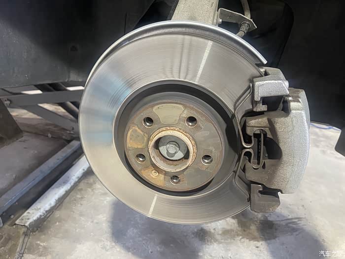

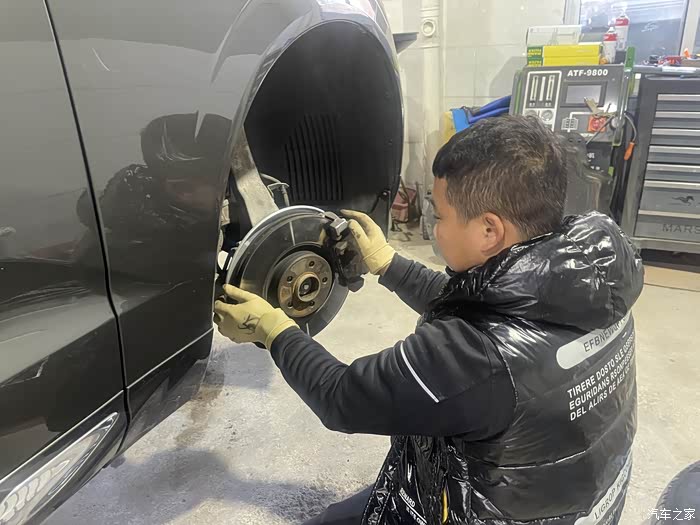

轮子拿下,整个刹车盘和刹车片暴露出来,我是没看出什么端倪,等师傅小哥把卡钳拿掉我再好好看看
开始卸卡钳了

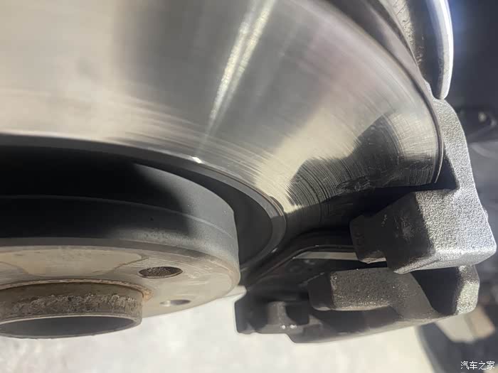

这是我从侧面拍下了原刹车片,确实很薄了。
侧面拍下的刹车片

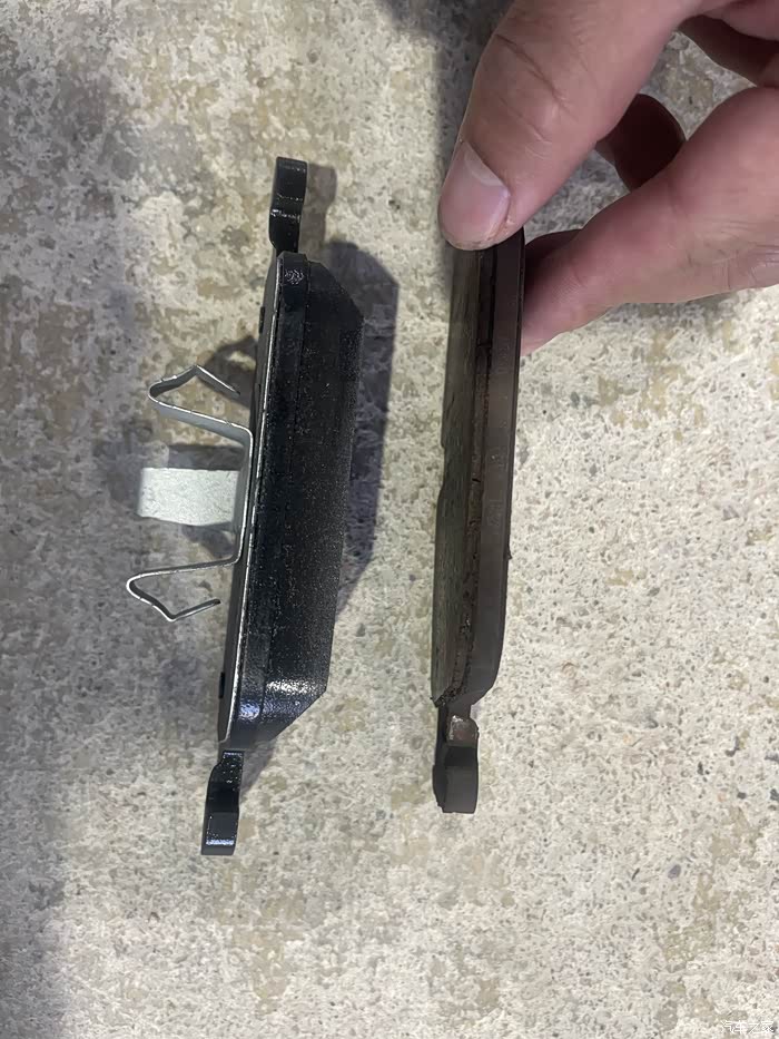

拆下后,和新的噶尔法做了对比,不看不知道,一比吓一跳,几乎要磨没了。小哥说我来的很及时,再腾几天,就该默刹车盘了。
再看看我的原车片。真惊险。不过我有个疑问,为什么小窝的刹车片这么不耐磨,师傅小哥说现在都这样,刹车片为了避免异响,偏软。你们也是这样吗,顺便问下大家都是多少公里换的前片。

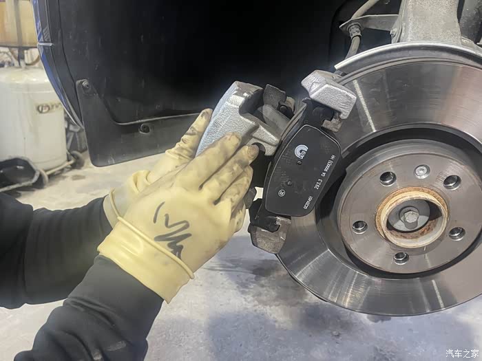

开始上嘎尔法新片
师傅手法很娴熟,一眨眼的功夫就上上了。

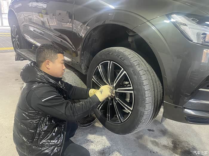

把右侧轮胎先装上,准备换左侧刹车片

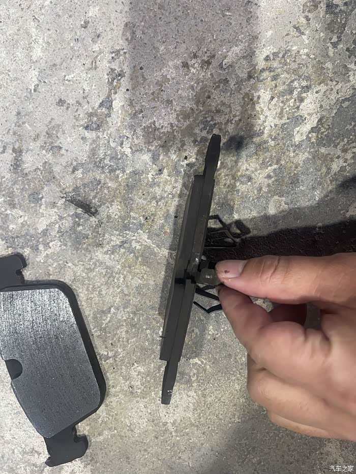

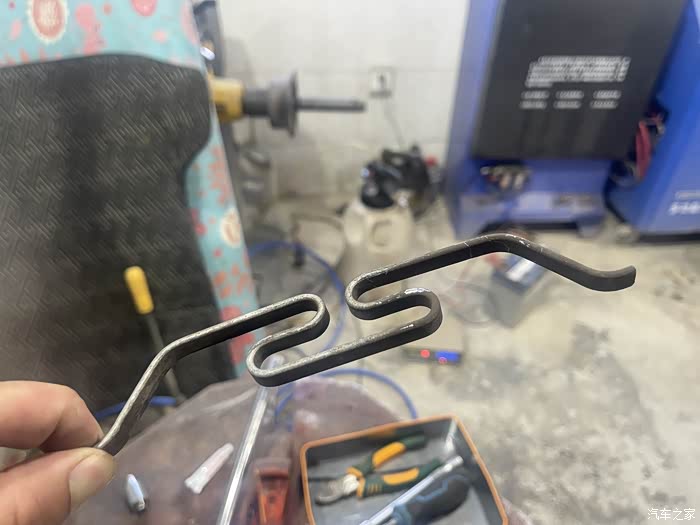

开始更换左侧刹车片。这个像弹簧似的东西不知道叫什么,左侧拆下来貌似很费劲。
大家知道这是什么吗
这是拆下来的左侧刹车片,好像比右侧好很多,左右磨的不均匀,师傅说这个很正常。

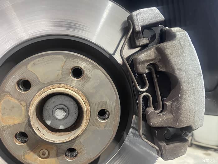

这个比较清楚,新的噶尔法刹车片已经上卡钳
固定那个卡簧

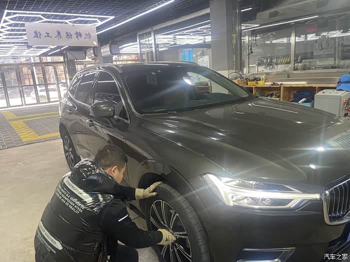

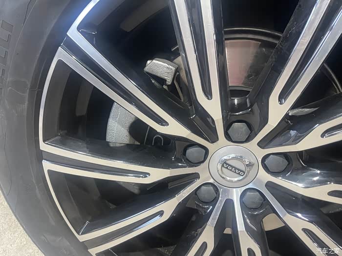

安装轮胎,这是整体效果图,已经全部安装完毕。
拧紧螺丝
套上螺丝帽子
完美收官。至于效果,等用几天再回来补充。回家的路上感觉了一下,没有啥异响,刹车也很稳。
