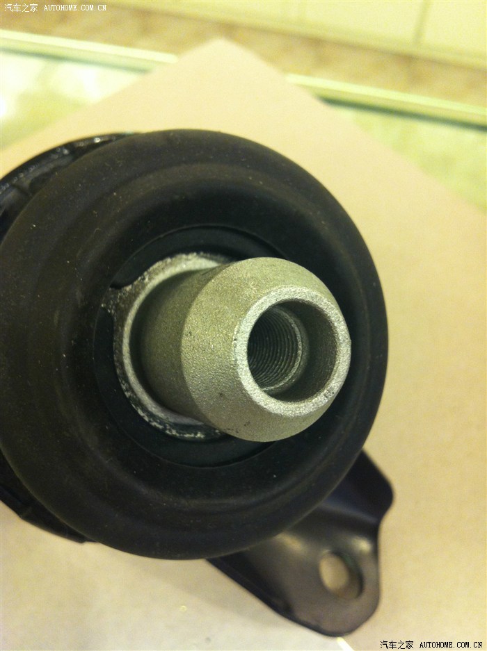

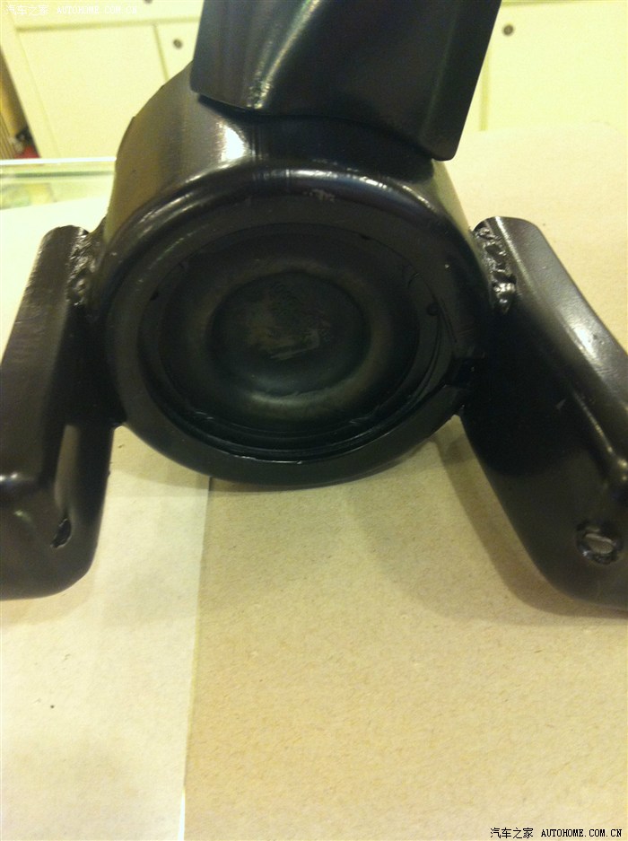

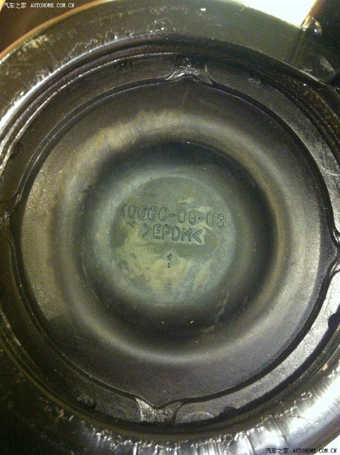

新买的右机脚胶,重量、质感和原厂备件差不多。

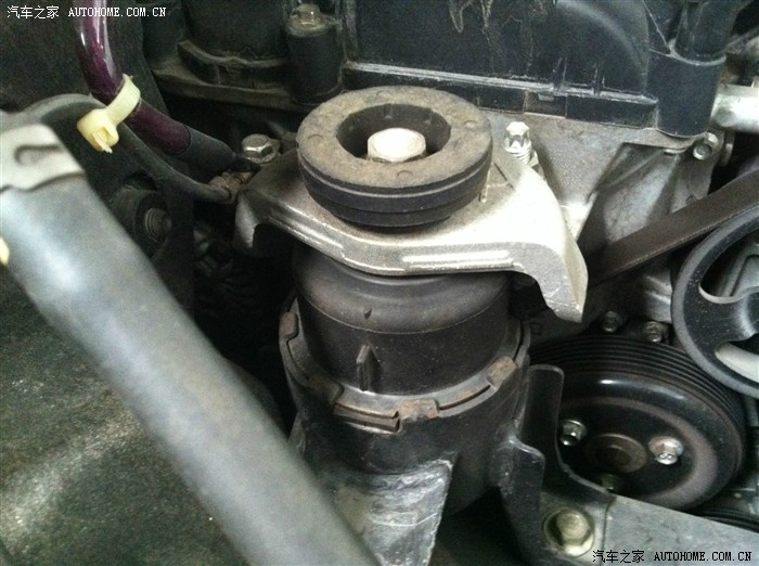

先用千斤顶托起发动机。
差不多5年了,高度已经不能从空隙中插入一只手指了(食指)。夏日炎炎在等红绿灯时再加上开空调的状态下,车震动比较厉害,尤其空调压缩机运转时的震动尤其明显,不过这空隙的高度如果是纯市区开的话起码还可以开个5000公里才换也没问题的。

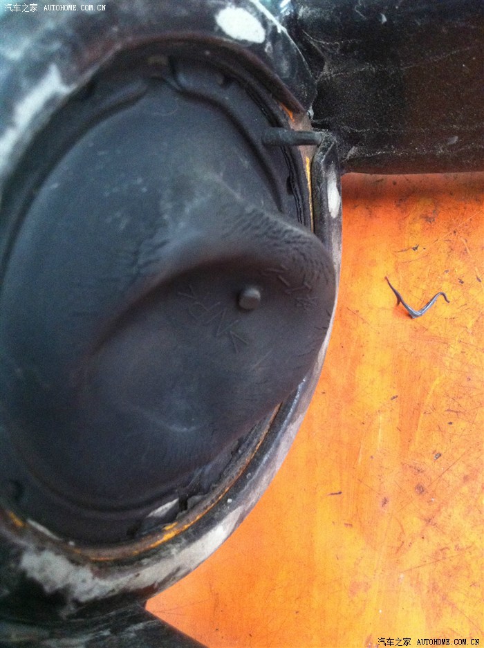

大家看到了吧,底部已经鼓起来了。拆下来时还很热很热,可想这东西在酷热的环境中撑住发动机熬了差不多5年了,也是时候了。

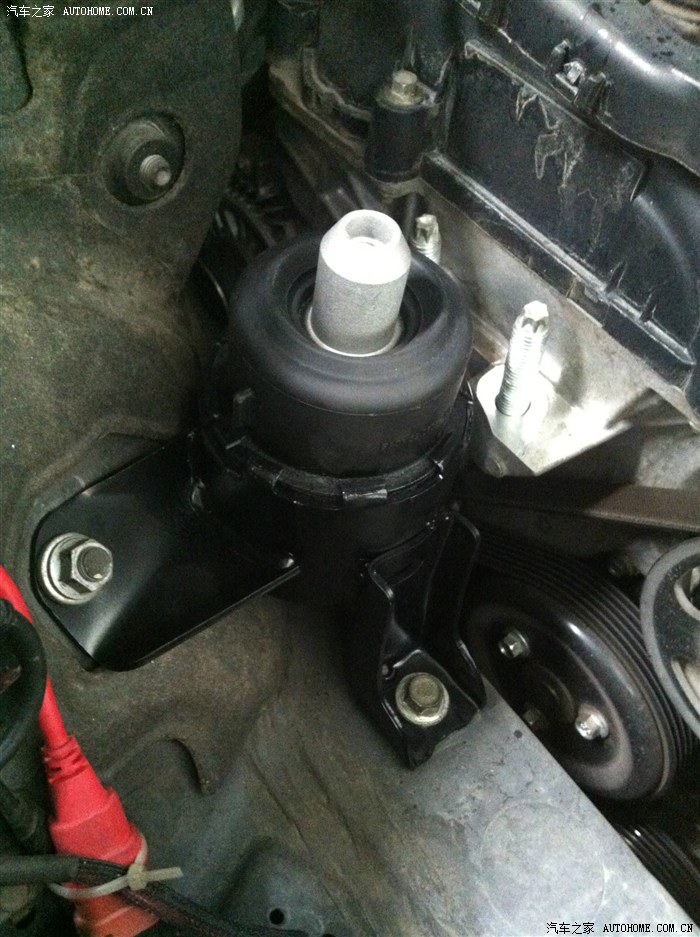

装的差不多了,这些螺丝用风炮上紧后还用扭力扳手再加固。
最后安装完成,空隙高度足以放入一只“食指”。现在台速(开空调)震动小了很多很多,舒服晒。
