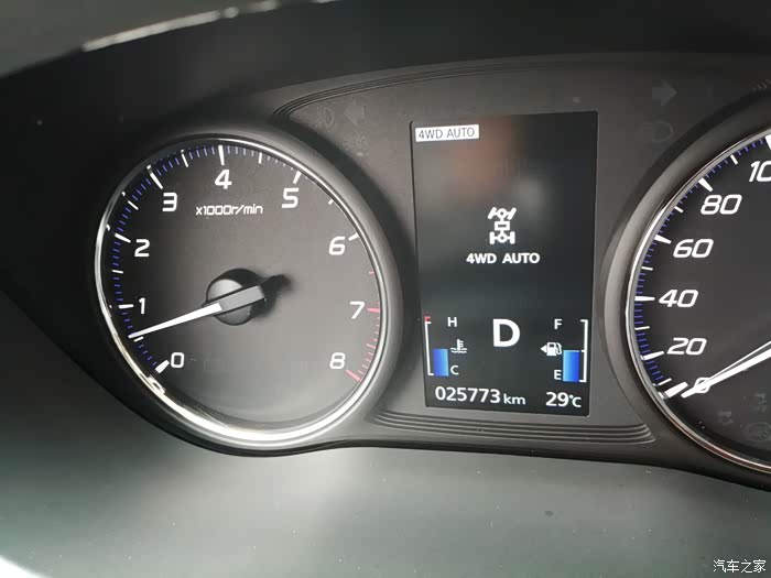

这个页面是档位显示,公里数。水温显示。外面的气温,以及油耗,百公里油耗,还有适时四驱功能显示。
这个代表二驱功能
自动四驱显示
四驱锁止功能

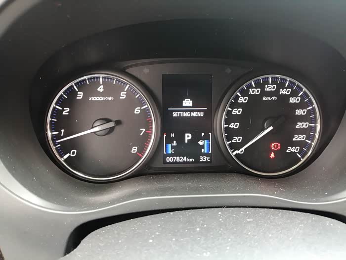

第一个标志是大灯高度调节,第二种是ESP关闭或者打开按钮,第三个按钮是仪表盘操作按钮。
通过按钮切换,我们可以进入仪表盘菜单页面。
RETURN代表的是返回上一级选项。
最下面language是语言选择,不得不吐槽一下,二系车没有给我们留中文,,不过我们可以设置为日本语,以前的中国汉字也是日本学过去的。

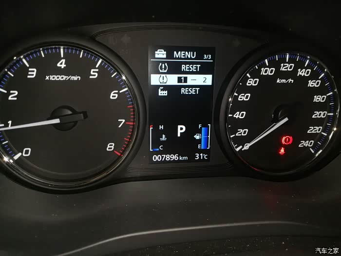

这个是胎压标志,欧蓝德胎压选择模式有二种选择,具体显示说明书有介绍,当出现辅助型胎压监测报警时。查看轮胎无异常进入这个页面可以进行复位操作。
欧蓝德胎压监测有二种模式
这个是恢复出场设置功能
这个小咖啡里面的页面是一个报警提示页面,防止人员疲劳驾驶,可以设置一小时到4小时。
RESET英文代表的是恢复出场设置,所以仪表台页面可以摸索,大不了恢复出场设置,关于欧蓝德的仪表台显示功能就介绍到这里了,每天学一点,用车一生无忧。
