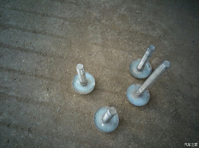

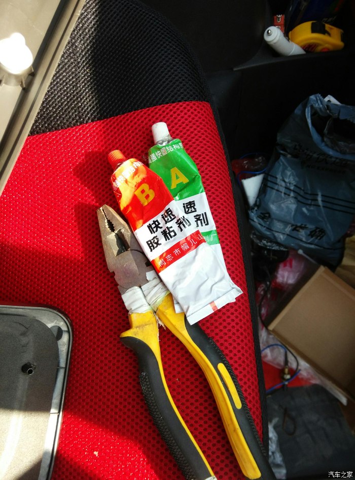

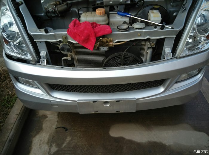

没想到五块钱的AB胶实在是太可爱了,关键时刻帮了大忙。不然就得把牌照扳弯起来才能拆下保险杠了。(注意把车管所发的牌照螺丝换成不锈钢的,不然时间长了螺丝生锈有AB胶也没什么用了)

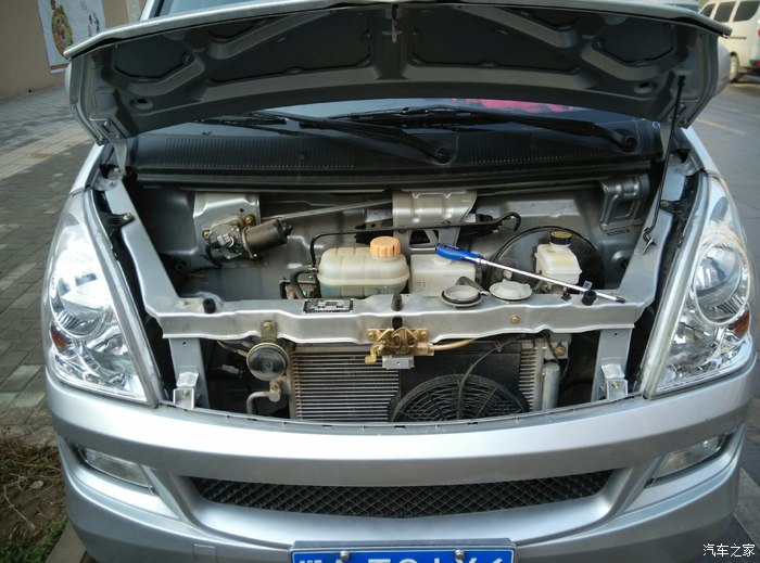

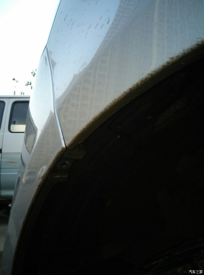

这边的螺丝需要六个的套筒,普通的活动扳手也可以,就是有点慢。螺丝拆完后从这条结缝往外一拉,保险杠就出来了。
拆前珊,不要向上拉,向外一拉就出来了。
保险杠在牌照中间还有一颗固定螺丝,需要10个的套筒。前保险杠总共五颗螺丝,两个螺丝冒,不要拆漏了哦。

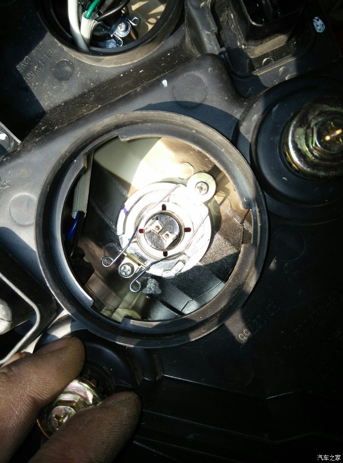

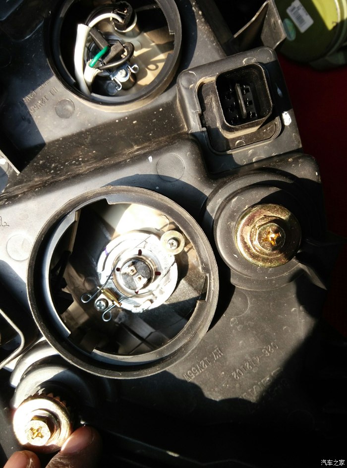

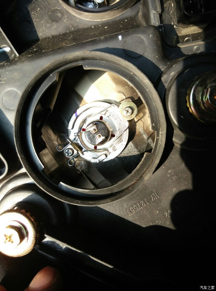

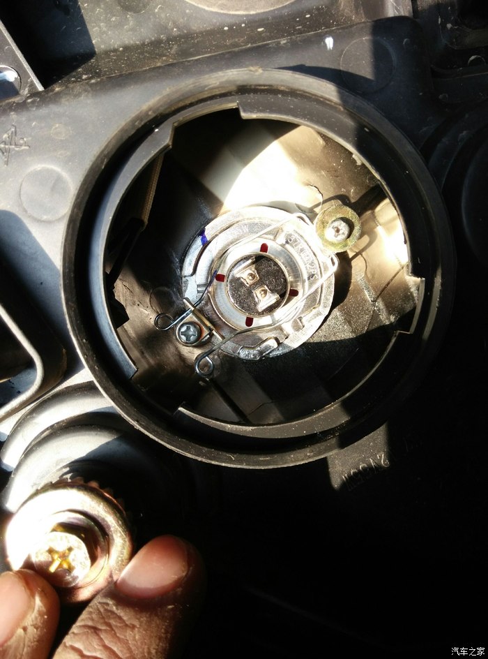

固定灯泡的钢丝,向下一按再往边上一拉就出来了。这是拉出来后的效果图
这是卡好一边的效果图

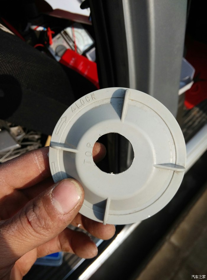

后盖打孔,不要太大,疝气灯能穿过去就行。

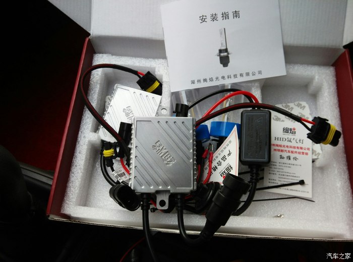

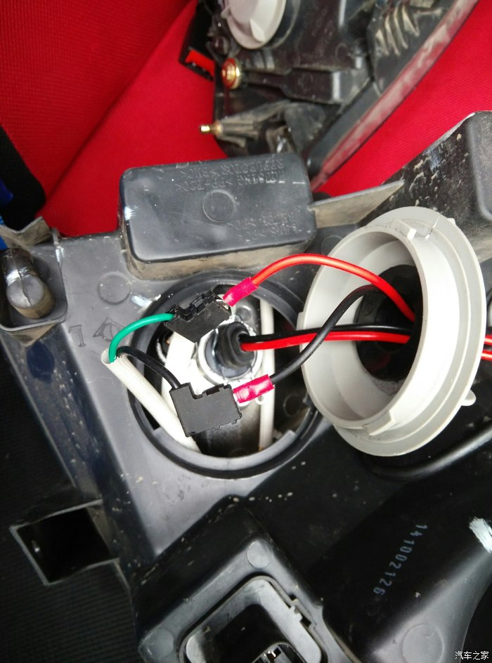

疝气灯的黑线插灯泡黑色插座,剩下的红色插绿色的插座。

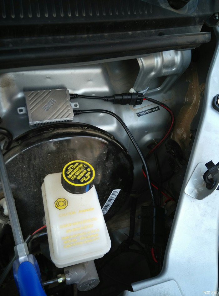

最后固定好安定器,电线用扎带固定好。
炫焰铝合金外壳看起来还不错,做工很细致。

5块钱的AB胶,这么大两只超值。 随便普及一下荣光S的灯光知识,远光H1,近光H7,雾灯H3.

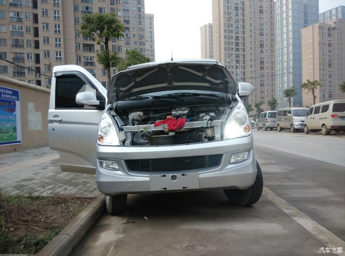

试了一下,效果还不错。等晚上调试好了再上效果图。
拆前珊,不要向上拉,向外一拉就出来了。
这是卡好一边的效果图
最后固定好安定器,电线用扎带固定好。
