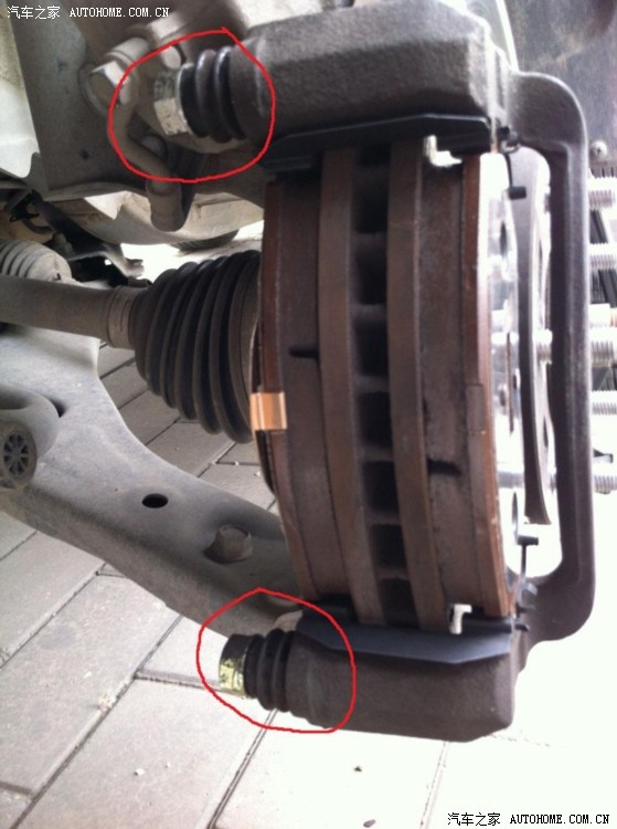

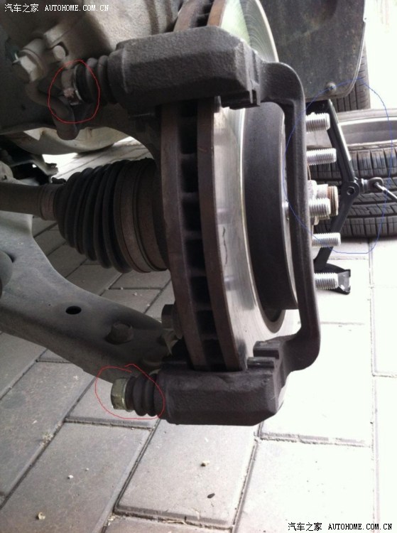

          先从前轮开始,首先支起车身卸下轮胎,这里有个窍门在支起车身之前先把轮胎的螺丝拧松然后在把车支起来。车身起来后全部松开螺丝就可以把轮胎拆下来了,记住拆下来的轮胎放在千斤顶旁边同时起预防保护作用,下图中的红圈出有两个螺丝,下来后就可以把分泵拿下来了,拿下来的分泵放在刹车盘上即可,油压管千万别打折。蓝圈处是放轮胎的位置

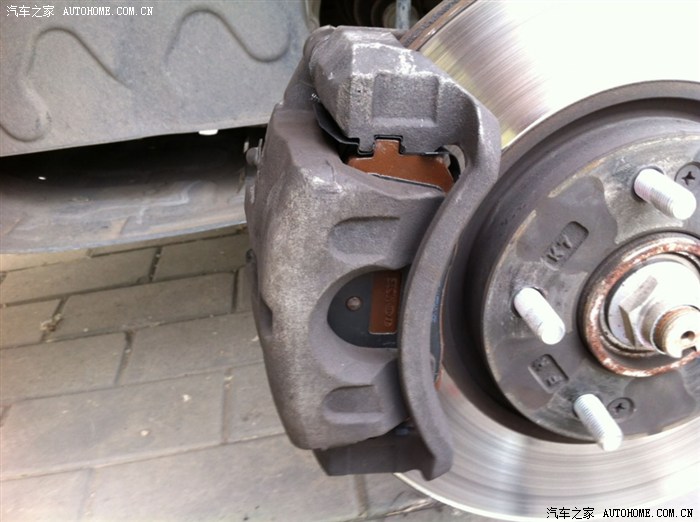

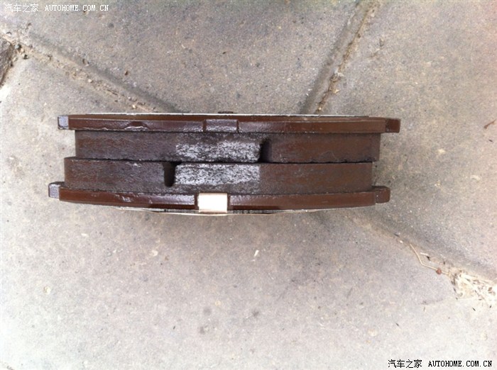

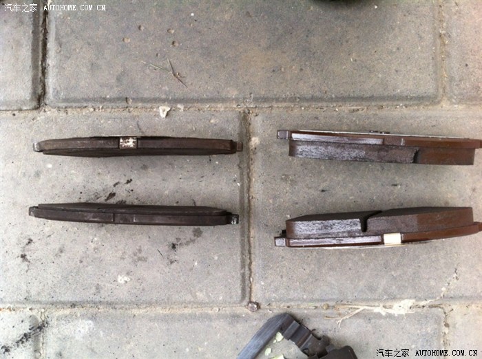

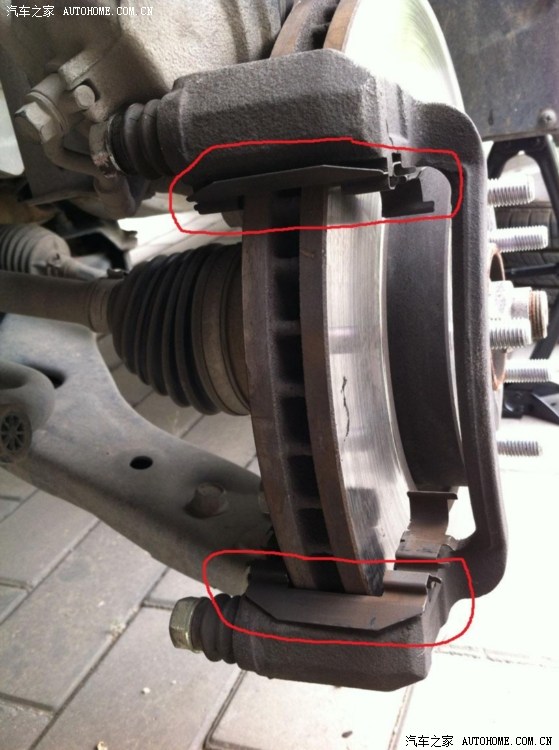

              刹车片很好拿下来,分泵下来后刹车片一撬就下来了没什么难的一看就会了,画圈处的卡子也要撬下来

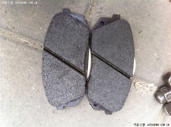

          这个是新的煞车片,和旧的刹车片的对比

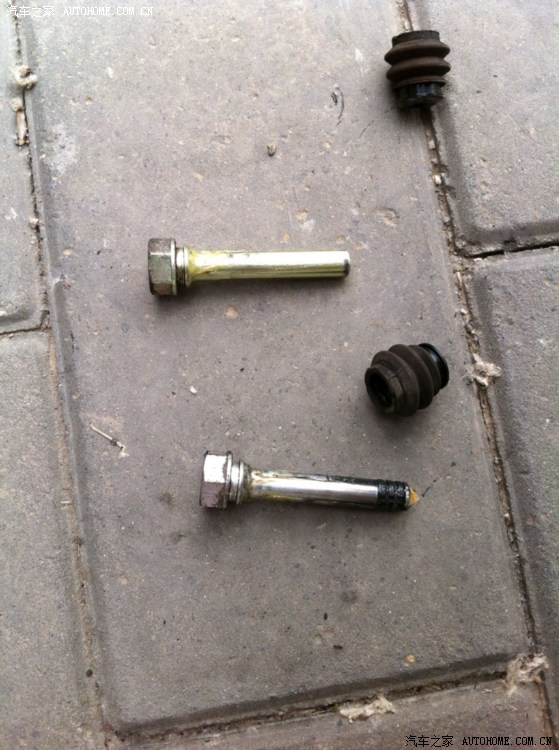

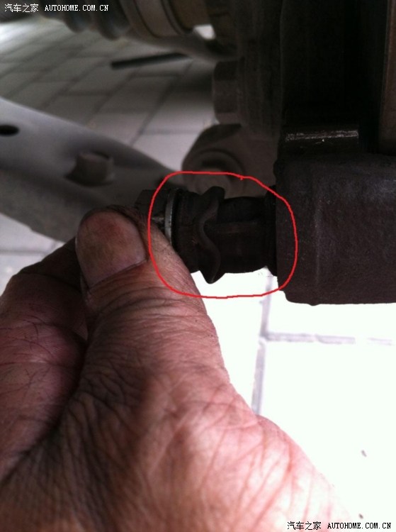

           下图红圈出的螺杆,还有密封使劲的拔下来
             这个就是下来后的样子,这里要着重说几句,别小看这个小东西刹车片回位全靠它了仔细清理后抹上稀点的润滑油重新放回原位置,这个可不算完,这时你会发现密封是紧闭状态的,使劲往上拔起是密封成真空状态,记住拿尖嘴钳夹住上面一点轻轻往外使劲进行放气,最后一张图就是放气后正常的状态。
   ---------------------低速异响,基本上就是因为这个原因造成的,所以说保养很重要,可是4s是不会给你做这个的全是直接给你换刹车片,因为回弹不到位,导致刹车片还老和刹车盘紧密接触也造成车轮转动不畅,相当于老是半刹车状态开车,能不费油吗----------------------

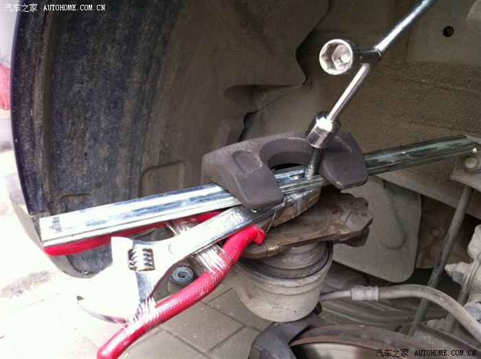

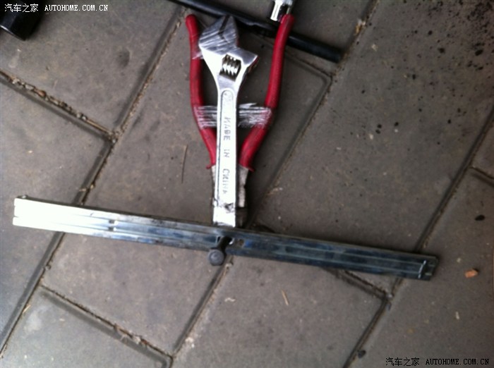

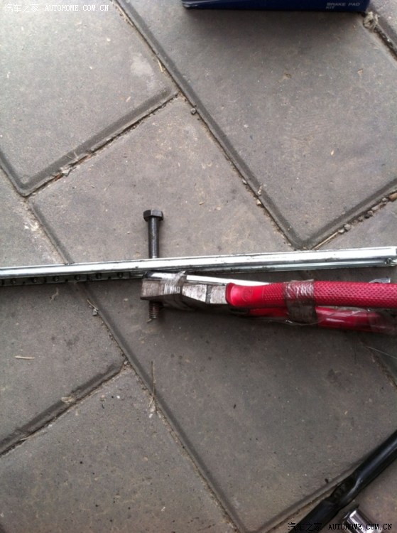

                  下面是压分泵回位,因为新的刹车片要厚许多所以得需要把分泵压回位,这个是自己用手头的工具做的简易工具,不多做解释了
            在分泵上垫上旧的刹车片,把工具放在中间用套管紧螺丝慢慢的就把分泵压下去了(还有打开机器盖子,把刹车油壶拧松)
            分泵回位后,倒装顺序上好刹车片把分泵装上,一切ok
