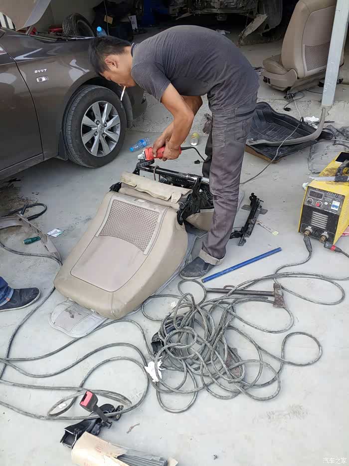

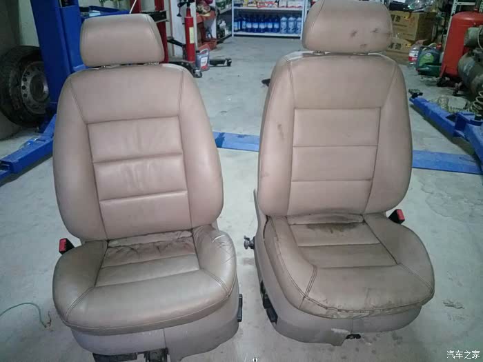

月初收来一对奥迪A6座椅,在张总和赵工的挺力支持下成功解决了各种难题,从侧滑道改成下滑道,改装期间各种问题绞尽脑汁
,多亏张总和赵工的耐心研究,各种切各种焊各种改,装了拆拆了装,最后终于成功了!座椅颠簸过滤的很好,舒适度有很大的提升,值了!

座椅12向电动调解

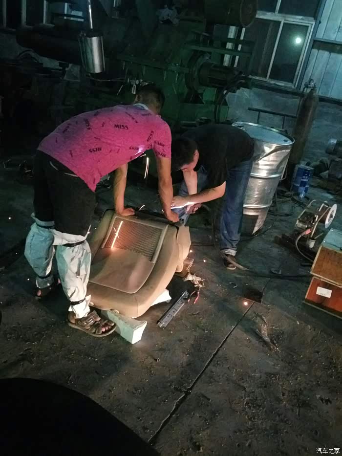

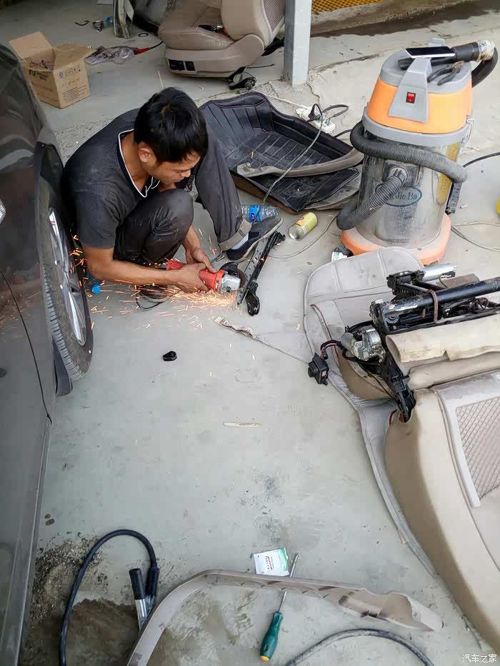

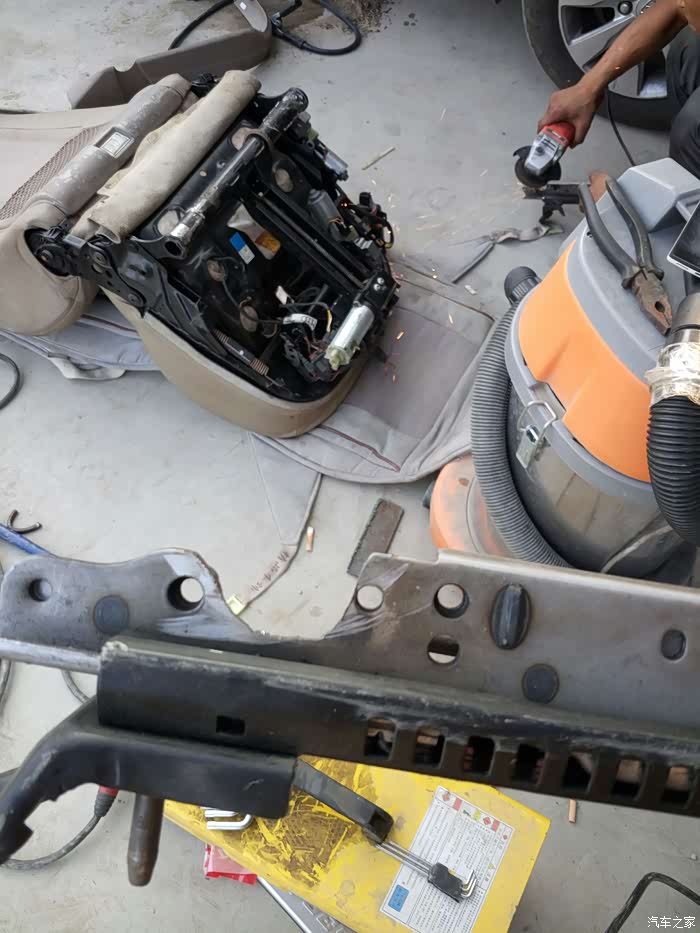

各种切割
这一晚我们一直弄到晚上12点

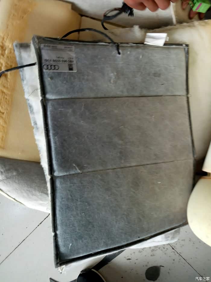

电加热

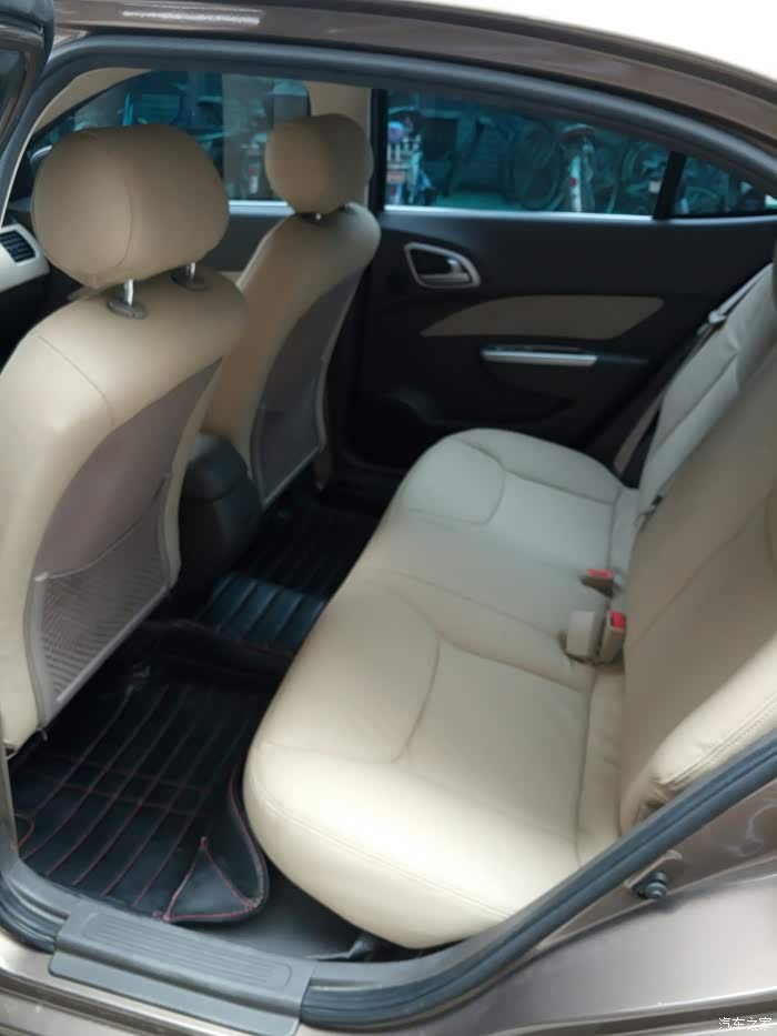

改装成功!!!前排效果
顺便把后排也包皮了

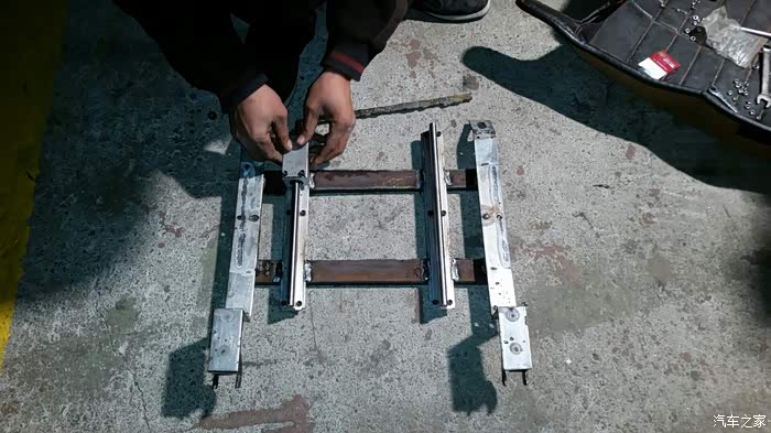

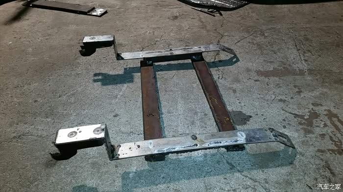

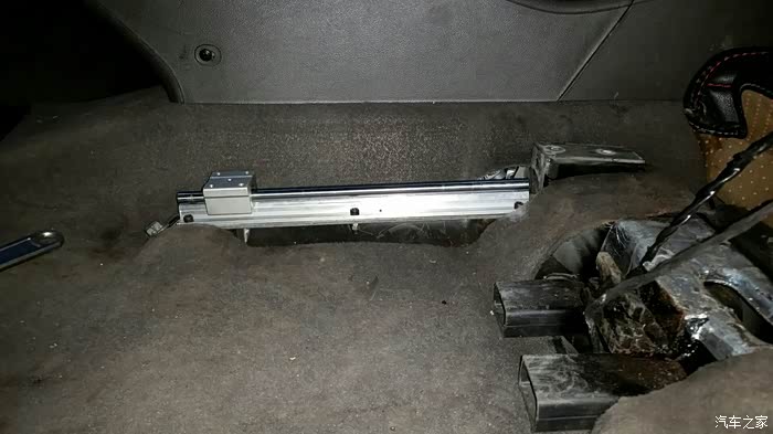

开始是这样想的,由于没有量座椅下面的横梁,做好以后太宽了,完全不合适……这下懵逼了,本以为很简单的这下又得改了~~~
侧面,这样做简单牢固,拆卸方便,可惜不合适……

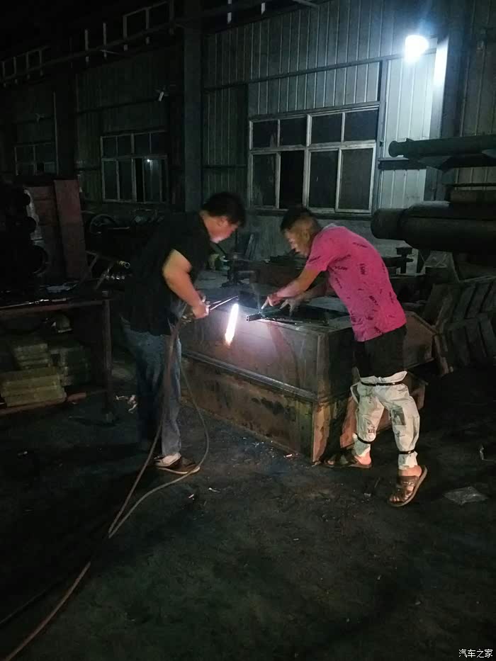

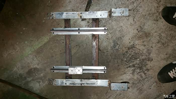

经过我们三个人的研究,在之前的支架下面焊接两根铁板,因为之前的架子拆去滑轨比较软。然后再焊接两根横梁。
上面
侧面
横梁焊接好后,再用3个厚的铁板和滑轨用螺丝固定在一起,再和横梁焊接起来。

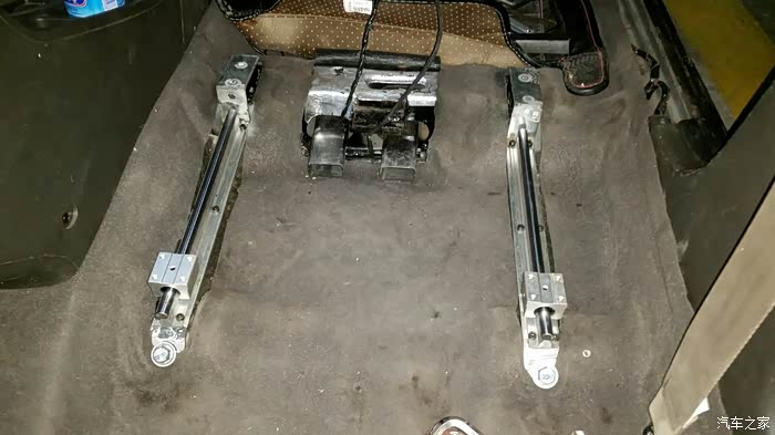

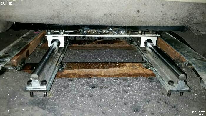

都弄好了,上滑块!两个滑块用一个3个厚的铁板固定在一起,再和座椅的横梁焊接起来,装车就完工了,结果悲剧的事又来了,由于两块滑轨并在一起不平,安上滑不动,两边的轴承都掉珠了,还得改……
最终版!!!我们把一边两个滑块取消了,改成一边一个,然后用铁板连接,这样就不会出现两个滑块在一起较劲的问题了,做好以后前面调正座椅固定,后面的横梁和下面的滑块焊接,大功告成!
