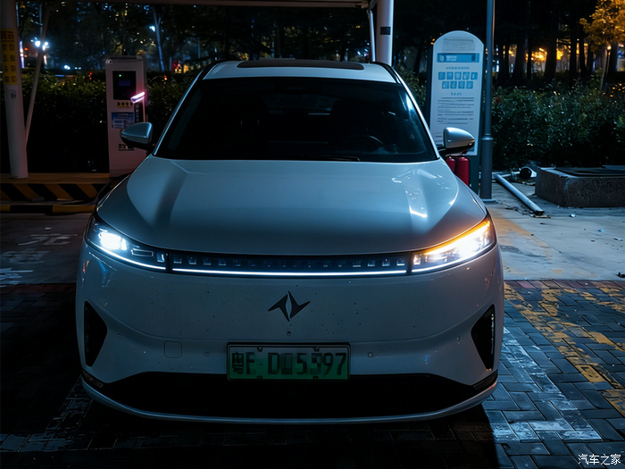

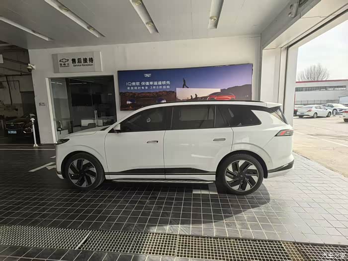

人车合影

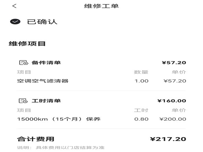

另外,提前跟售后沟通了二保的项目,问清楚了是否有额外收费,避免到店后被推荐不必要的项目,花冤枉钱。售后明确说,奕派008的二保属于常规基础保养,没有额外的大项目,主要是基础检测和更换空调滤芯。费用提前也跟我说了,滤芯57元,更换的工时费160元,合计217元,其他检测项目都是免费的,这点还是比较良心的,没有隐形消费。
人车合影
保养车间

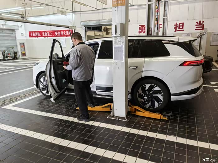

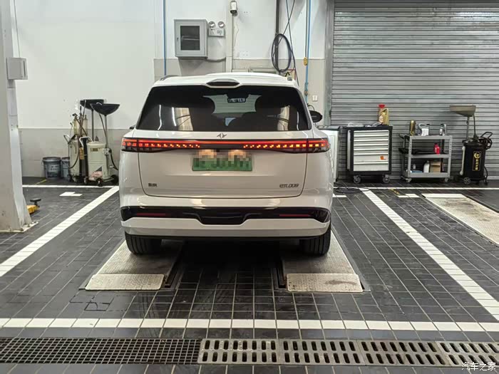

到店后,售后顾问直接过来接车,登记行驶证信息、确认保养项目,然后给车辆套上座椅套、方向盘套、脚垫,避免保养过程中弄脏内饰,这一点细节做得还是挺到位的。整个保养过程一共花了差不多1个小时,师傅全程操作都很规范。
保养车间

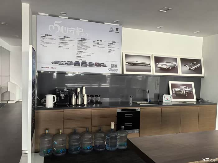

等候间

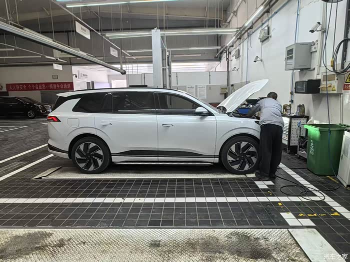

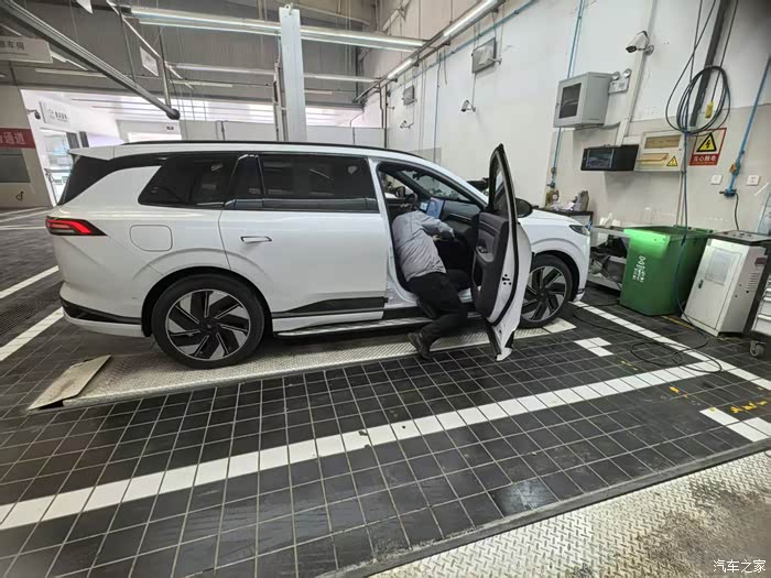

第一步:全车基础检测。
师傅首先做的是全车基础检测,这是保养的第一步,也是最基础的一步。先绕着车子检查了一圈外观,看车身是否有刮蹭、车漆是否有损坏,然后用胎压计检测了四个轮胎的胎压,奕派008的标准胎压是2.5bar,师傅把四个轮胎的胎压都调整到了标准值,还检查了轮胎花纹,看是否有石子、钉子,把轮胎缝隙里的小石子都清理干净了,说这样能延长轮胎使用寿命,避免行驶中出现异响。
接着检查了车辆的各项灯光,近光、远光、转向灯、刹车灯、倒车灯、双闪,一个一个试,确保所有灯光都能正常工作,还检查了雨刮器的刮水效果,我的雨刮器用了大半年,刮水还挺干净,师傅说暂时不用换,等下次保养再看就行。最后检查了车门、后备箱的开合情况。
基础检测
基础检测

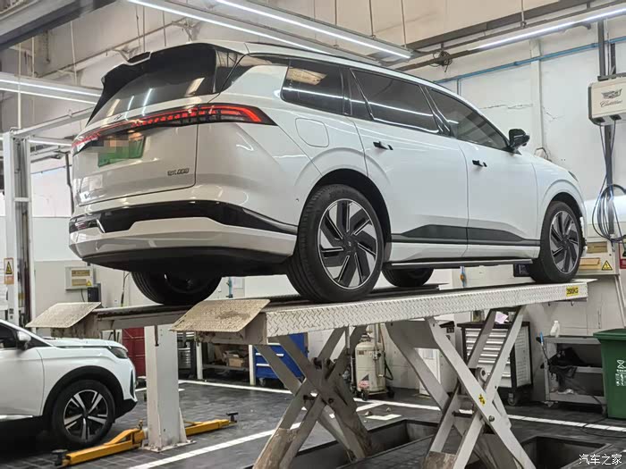

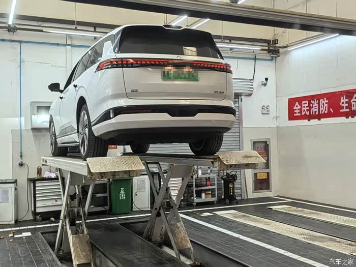

第二步:底盘全方位检查。
车子被举升机抬起来后,我看清了奕派008的底盘全貌,电池护板依旧很厚实,没有任何刮擦、变形的痕迹,当初纠结要不要加装底盘装甲,现在看来完全没必要,原厂的护板已经足够用了。师傅首先检查了电池包的整体情况,看电池包外壳是否有破损、渗漏,电池液冷管接头是否松动、漏水,确认一切正常后,然后师傅检查了悬挂、减震、刹车系统,看减震器是否有漏油,刹车盘、刹车片是否有磨损,我的车跑的主要是城市道路,刹车系统磨损很小,师傅说完全没问题,还检查了传动轴、球头这些部位,都没有松动、老化的情况。
升起来检查
升起来检查

第四步:电脑连接检测。
对于纯电车来说,三电系统就是命根子,这也是每次保养的核心项目,师傅用专业的诊断电脑连接车辆系统进行检测。
首先重点检测的是电池健康度,检测结果是100%,13000多公里,电池健康度一点没掉,足以见得奕派008的电池品质还是很靠谱的,师傅还检测了电池组里各个小电池包的电压差,以及电池包不同区域的温度差,所有数据都在正常范围内。然后检测的是电机系统,检测电机的运转平顺性、扭矩波动情况,还有电机的温度、电流是否正常,全程电机运转没有任何异响,扭矩波动也在标准范围内,师傅说电机也没有任何问题。最后检测的是电控系统,重点检查了高压线缆接头、保险丝、线路走向,用扭矩扳手把所有高压线缆接头都重新紧固了一遍,避免接触不良导致的电控故障,还检测了车机与电控系统的连接情况。
电脑连接检测

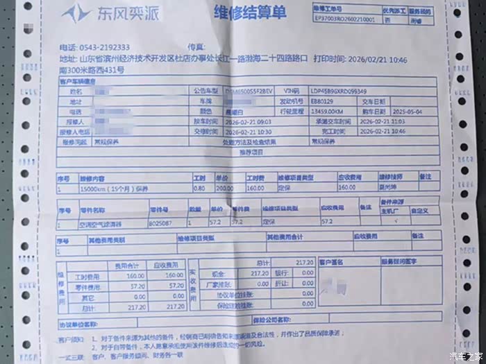

三、保养费用明细
这次二保的费用非常透明,售后提前告知,到店后没有推荐任何不必要的项目,也没有隐形消费,所有费用都明码标价,给大家列一下详细的费用明细:
1.原厂空调滤芯57元
2.工时费:160元
3.全车基础检测、三电系统检测、底盘加固、车机清理升级、车辆清洗:全部免费
本次二保总费用:57+160=217元
结算单
结算单

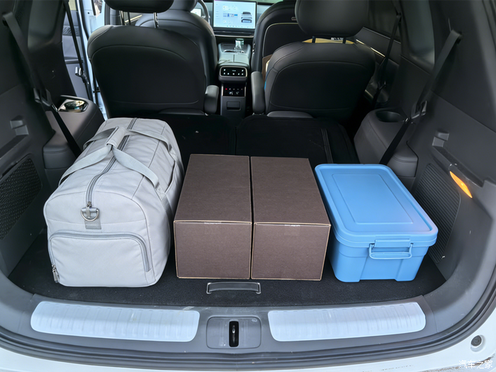

2.空间超大。20万以内能买到这样的大六座纯电车,性价比真的太高了。我一米八的个头,坐在第三排也能伸开腿,腿部不会觉得局促,短途乘坐完全没问题,中间的过道也很宽,老人小孩上下车都很方便。第三排放倒后,后备箱的空间超大,能放下孩子的自行车、还有全家的露营装备,实用性真的没话说。第二排的独立座椅带腿托,就是孩子的“专属大沙发”,孩子一上车就躺上去看动画片,就算长途也能坐的住。

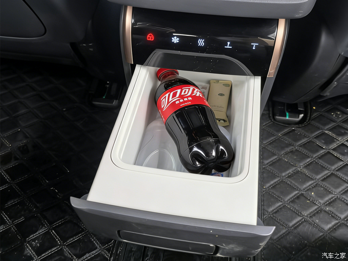

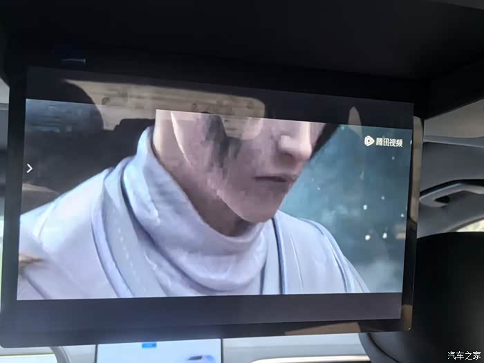

3.配置丰富。“冰箱、彩电、大沙发”是奕派008的标配,完全符合家庭用车的需求。车载冰箱虽然不能制冰,但夏天冰几瓶饮料、水果完全没问题,出门游玩的时候特别实用;后排娱乐屏尺寸适中,孩子的最爱,能播放动画片、儿歌,长途出行再也不用担心孩子无聊了;6个独立座椅的舒适性都很好,长时间乘坐也不会觉得腰酸背痛,座椅通风功能在夏天简直是救命神器,虽然只有坐垫有通风,但也足够用了。还有360度全景影像+透明底盘,对新手太友好了,我媳妇刚开始不敢开这么大的车,靠着这个功能,现在停车比我还溜。
大彩电
冰箱
