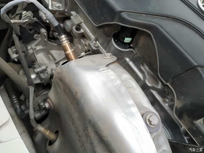

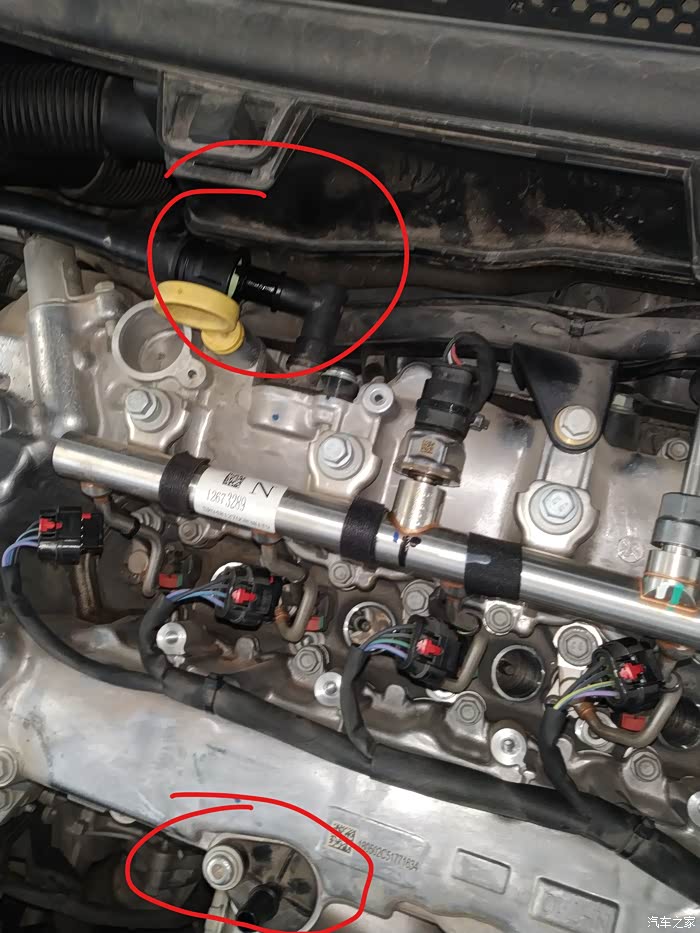

这是换之前拍的,可以看到上面管子那有油迹。下面这个阀体没有换。
换这个要拆发动机顶盖(不知道是不是这个名字),工时还挺长的,中午开始施工晚上才拿到车,换了一个废气阀的管子和阀体下面的垫片。加上前面定配件的费用,最后总共花了不到600,不同地区工时可能有些浮动。师傅说电磁阀没看到漏油应该没事,读了行车记录没发现故障。内窥的话师傅说只能看机油痕迹,说明不了问题就没看了,拉缸的话异常太明显基本听都能听出来。

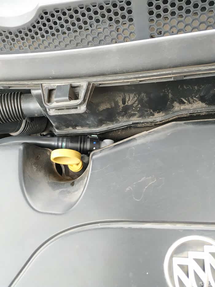

今天上午拍的,换完之后的废气阀管子
以后发现机油少的朋友可以按这个顺序:废气阀——电磁阀——缸压——行车数据要师傅逐一检查,内窥想看就看吧,拉缸发动机声音不一样,师傅说机油烧得快多了不会像漏油这么慢。

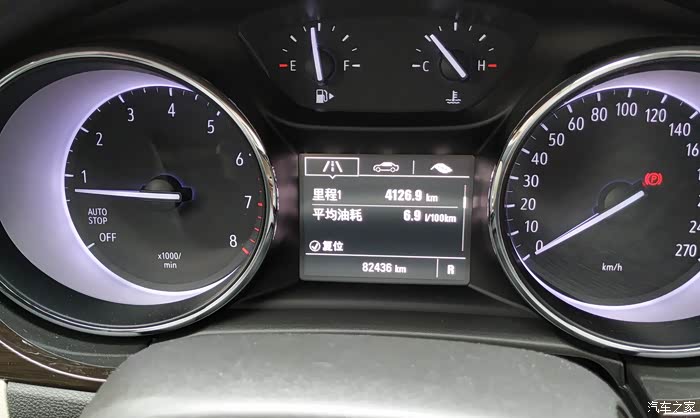

上次换完机油跑了4000的样子
师傅给我补到离油尺上限还差一格的,再跑3000看看,如果机油没怎么少就应该是之前废气阀的问题。
12月8日更新
其实上个星期就跑到7000公里了(换完机油后计算),看了一下机油尺,在上限位置下2格半,比4000公里时下降一格,算正常损耗。这次机油损耗的故障大概率还是废气阀橡胶件的老化引起。希望能给各位车友一个参考。
