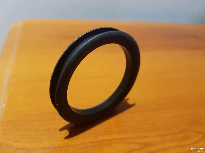

5.油箱盖胶圈
加油口有汽油味,就是胶圈老化了,换
香不香?

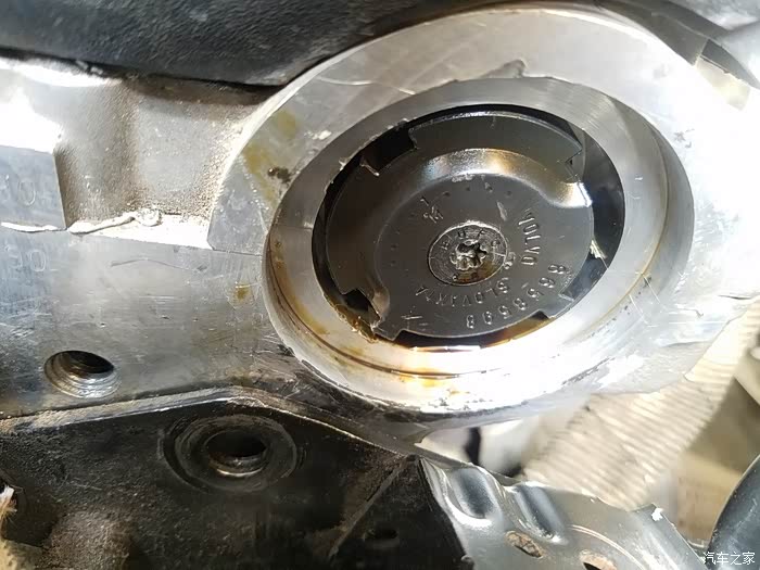

6.VVT阀胶圈
VVT 阀漏油也是通病,如果发现缸盖上有油,首先考虑它
氟胶,耐高温,耐油
30612805 VVT 下胶圈24*19*2.5 扁
30640846 VVT上胶圈25*21*2
自己去买,几块钱一个,原装一套120,香不香?
顺便清理一下阀体

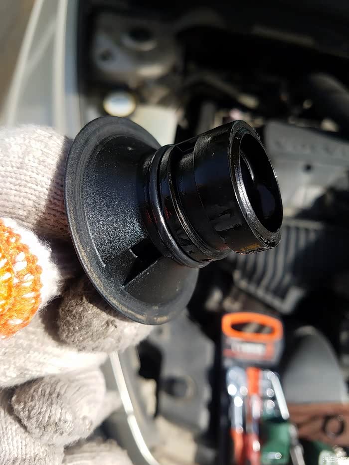

6.机油盖胶圈
机油盖也漏,好说
925063 机油盖胶圈 36*30*3 几块钱一个

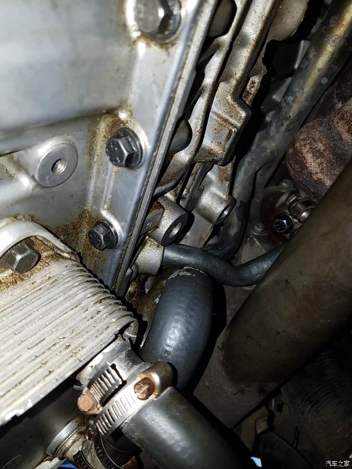

8.涡轮回油管胶圈
涡轮回油管漏油,越来越厉害,修
小工打胶,此处略去1万字,这是我测试用的,不好装,后来换了2个胶圈,没拍照
