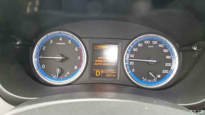

图说明:重庆出发刚过北碚区遭遇堵车,时速30走走停、走走停导致四驱故障报警,立即熄火重启恢复正常(购车后第一次遇到)。

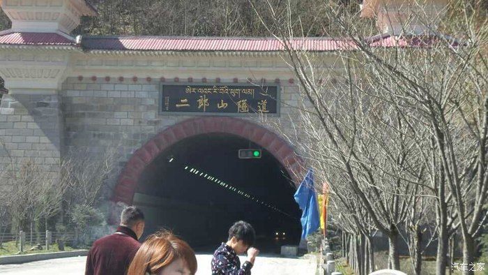

      第二天,雅安出发——天全县(二郎隧道,318国道)——海螺沟景区(因达到时间晚错过售票时间,只得泡温泉享受一下并解解乏,住景区内)。

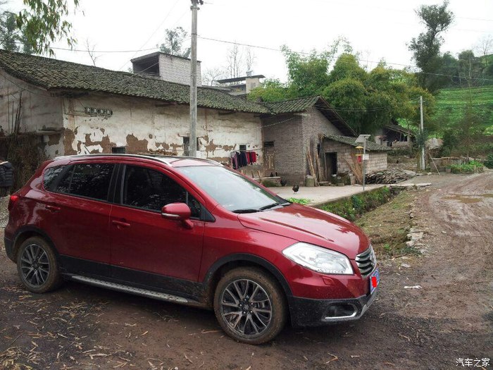

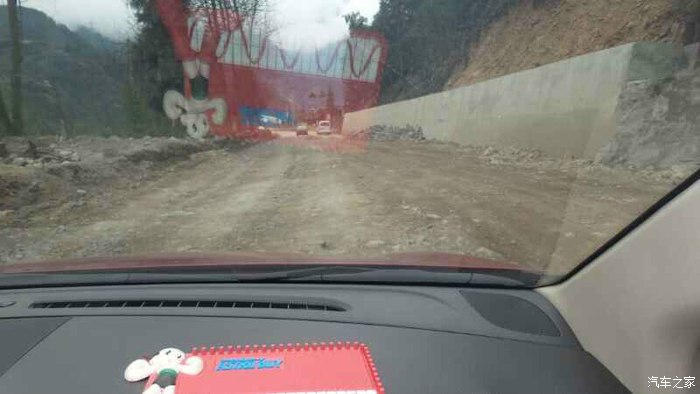

          图说明:天全县至二郎山路段道路非常糟糕,坑洼泥泞路面、弹跳剧烈;同行朗逸只得用10公里速度行驶躲避坑洼防托底。

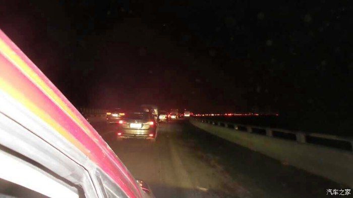

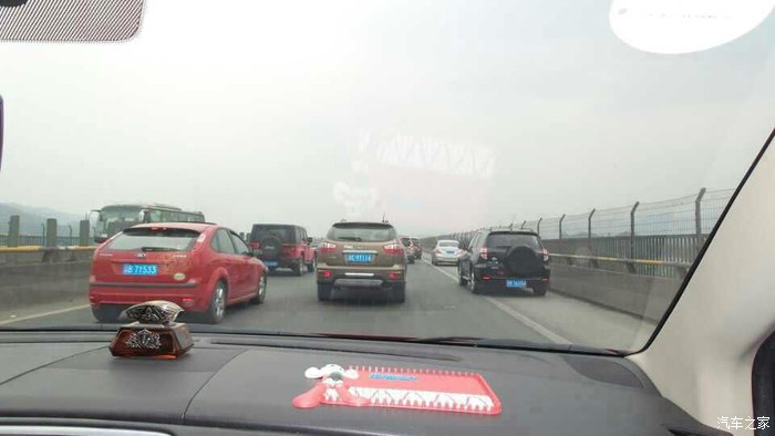

                  图说明:回程在合川境内因前方交通事故经历大堵车。

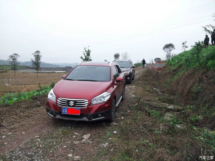

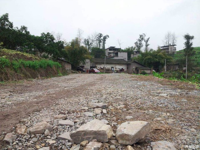

               图说明:这种农村的碎石路坑洼多、尖锐的石块棱角让我心痛不已、才3个月的新车啊。
        图说明:图中红色圆圈处是一段纯烂石路,三次托底出现“嘎——嘎”金属与石头撞击的长音,让我的心碎了,心情跌入低谷。

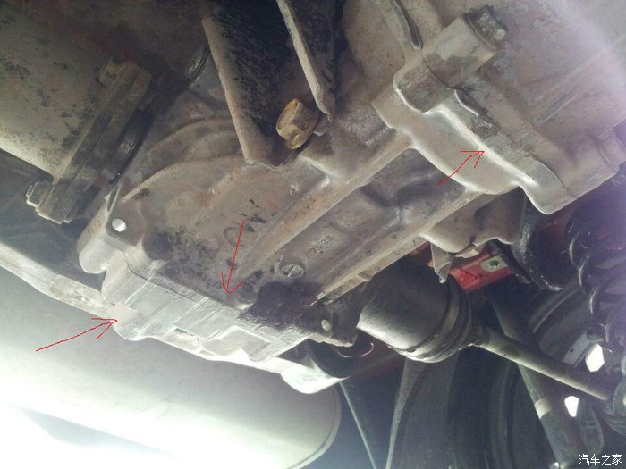

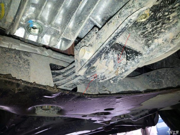

    回家后,立即进地沟查看车辆底盘的磨损情况,如下图:
   图所示:红色箭头位置是四驱差速器底部与路面石头接触造成的伤痕,经两天检查,虽伤痕较多,但尚未造成差速器漏油。
                图所示:箭头所示部位目前我尚不知道是什么部件?但是底部与石头接触而拉出的深槽,真的让我心痛了好几天。
