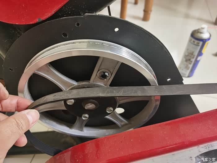

首先拆下皮带轮

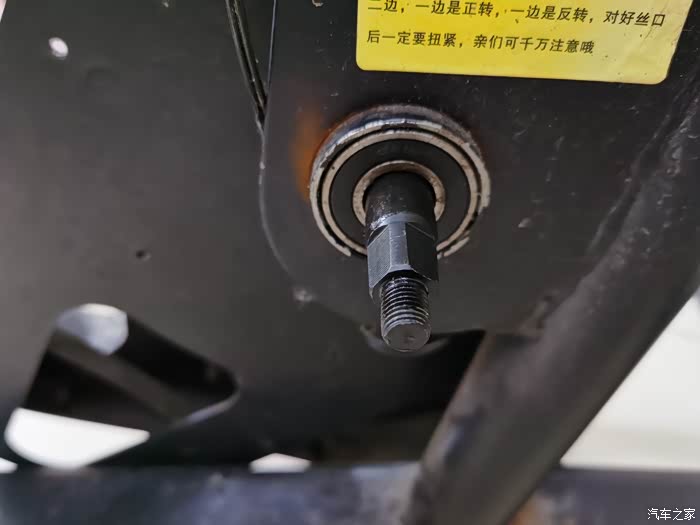

使用套筒板手拧下中轴螺母
将中心轴连同轮盘一并抽出

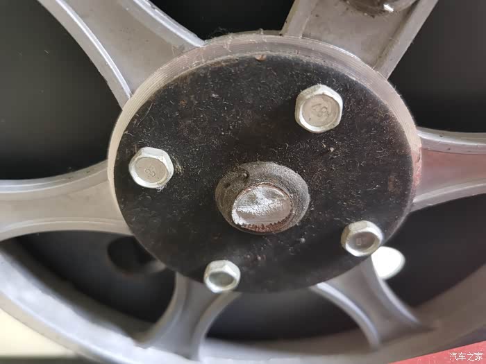

拆下轮盘安装到新中心轴上可继续使用

将轮盘安装到中心轴上
连同轮盘一起安装到车架上

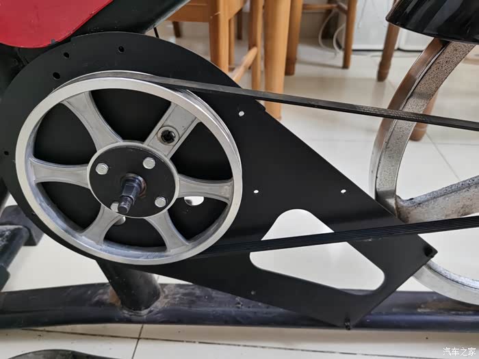

动感单车采皮带驱动前轮,增加阻力再踩踏脚蹬起到健身的效果。
调节前轮以调整皮带的张力
安装皮带轮外壳
