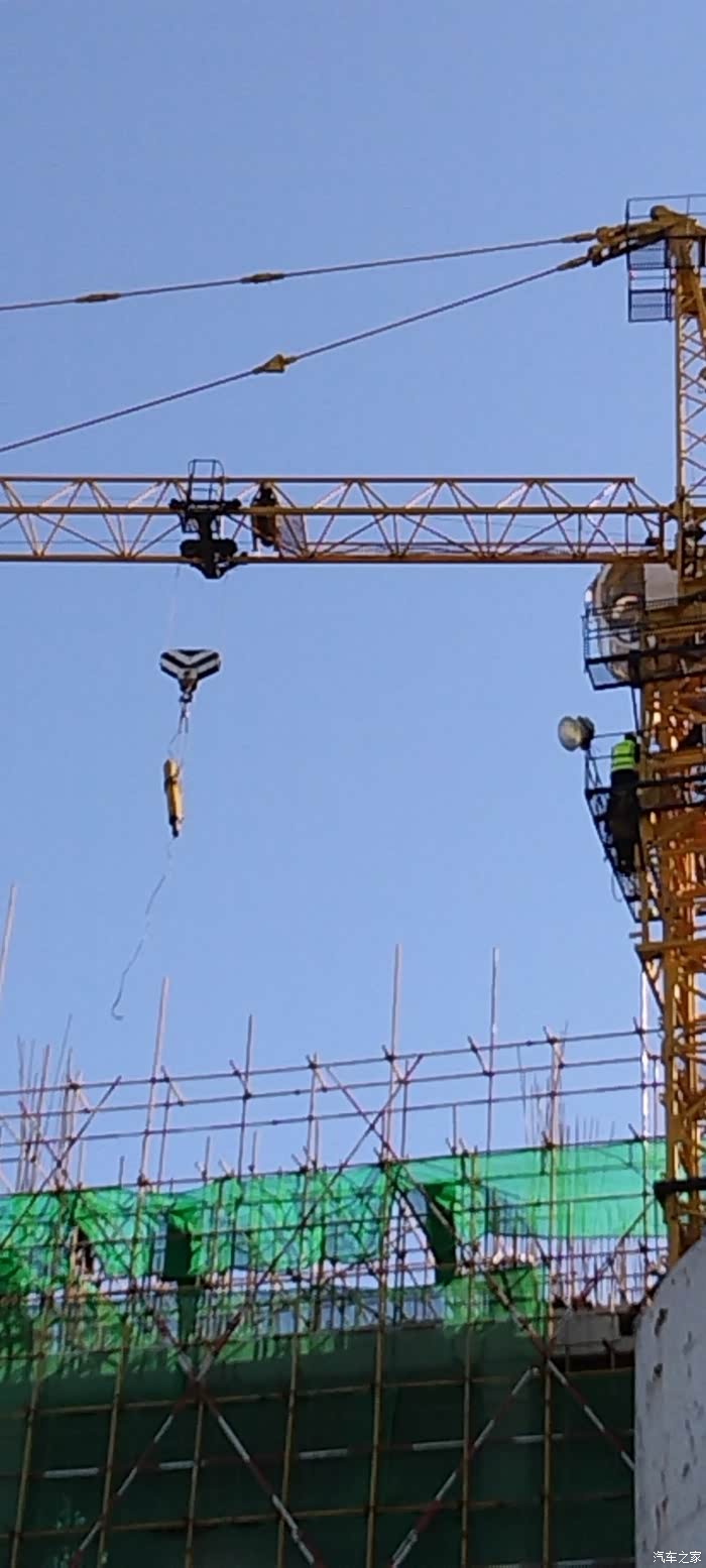

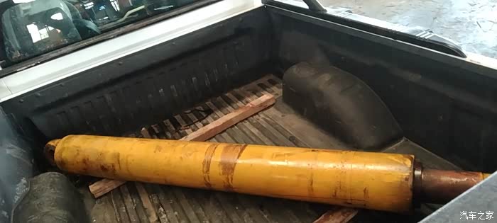

塔机的液压顶,差不多五百多斤
放在锐骐6后面送去修理,这玩意四个人得使劲能抬动放在锐骐6里面跑起来没任何感觉..买的加长后斗,斜着刚刚能放开
