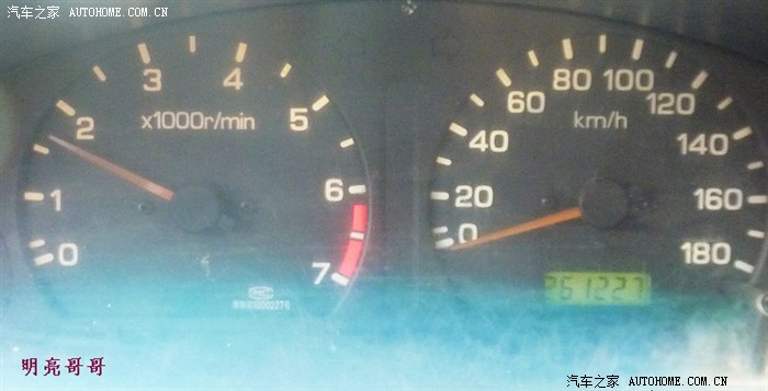

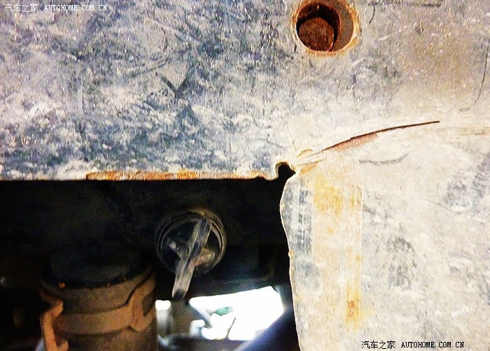

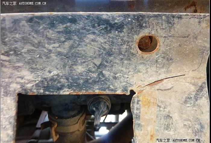

我的夏利的水箱下面的放水孔。夏利轿车。发动机小只有一个放水孔。大排量的车,一般有两个放水空(水箱,发动机)看看我在清理水箱前跑高速的时候。我的夏利的温度表、此时电子风扇已经启动运转。但是,就是温度不下降、
所以。我估计散热系统内的水垢已经不少了。决定,清理水垢,改善散热系统的效率

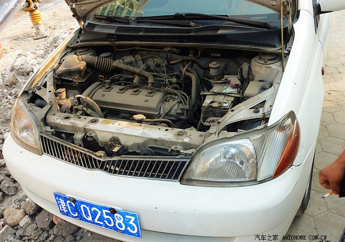

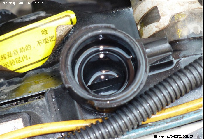

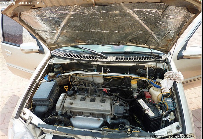

打开发动机盖子
里面的沉淀物,有点脏

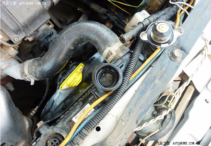

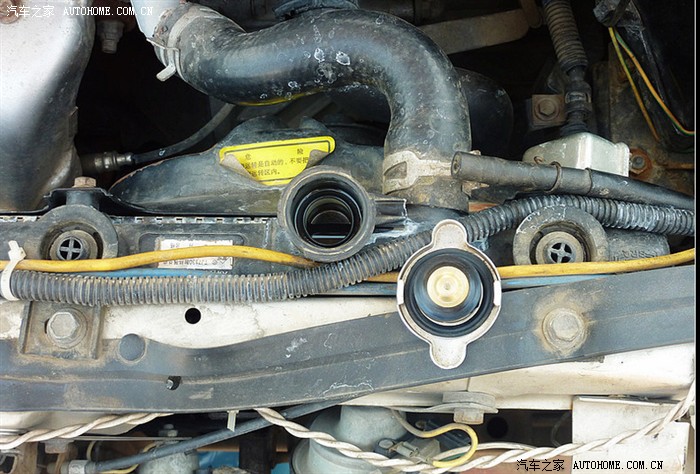

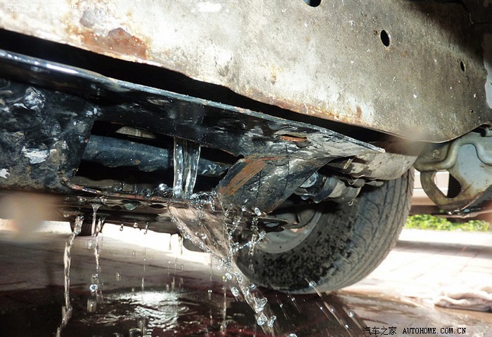

拧开放水孔的塑料螺丝。放水后拧紧。

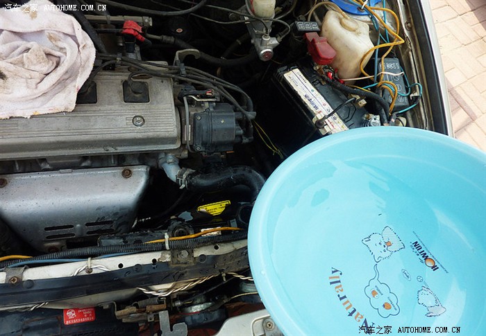

加入干净的自来来水哦

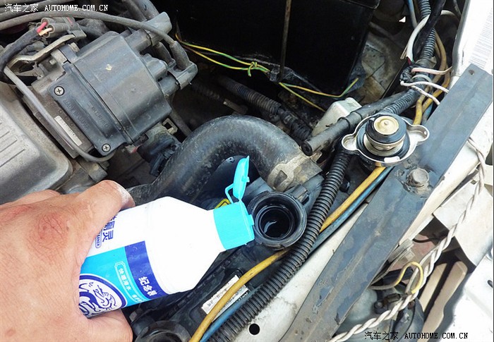

最后再加高级的洁厕灵,不会损伤金属和橡胶件。。。。放半瓶

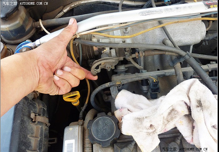

到发动机舱。手拉油门拉线。让冷却水加热。循环起来
水热了。水泵带动着兑了洁厕灵的水在冲刷车的撒热系统,管路。散热器,,你看见了这些冲刷带出来的杂质,水垢了吗?

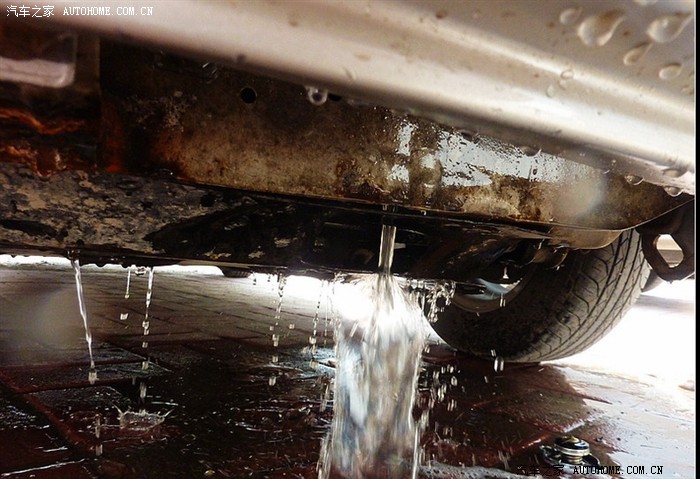

20分钟后,熄火、再等40分钟,水箱里的水温下降到常温,(发动机刚刚熄火马上放掉冷却液,会伤害发动机!!),再拧开水箱下的放水孔螺丝,放掉脏脏的带水垢的水
再来回的用清水冲洗几轮、让水箱内更干净一些,大功告成。

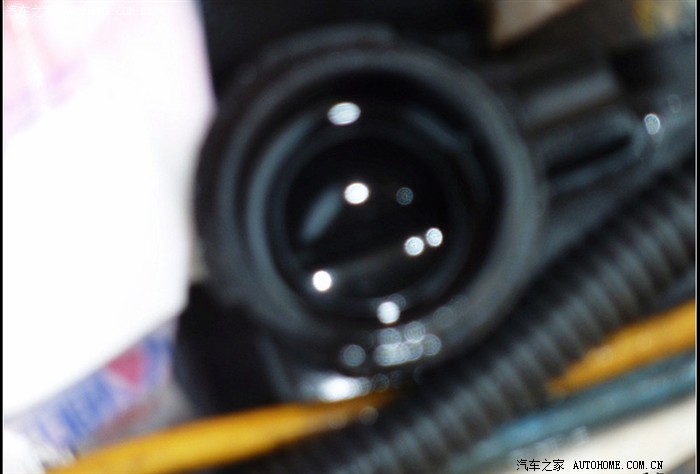

加满防冻液
把发动机启动,水温升高后。看见水箱里的循环的防冻液。发现水箱里面干干净净的防冻液在流动,没有杂质水垢了,而且看散热器里面的管路上的水垢消失了。管路锃光瓦亮。干干净净

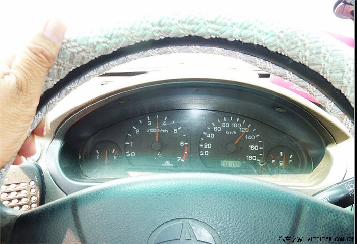

开空调。跑高速。水温正常稳定、温度表再也不过高了
我的上面的清洗撒热系统的方法和步骤。就是按照那位修理厂厂长的方法,步骤,所进行的小小夏利清洗散热系统DIY成功,165的时速下,和原来的120的时速下的散热效果比。散热器散热良好了、得到了改善,提升。
