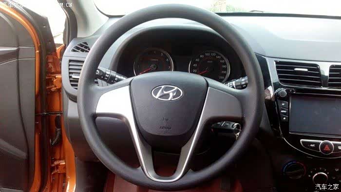

这是原车方向盘,看到了吧,光秃秃的。接下来加装作业开始。。。。。

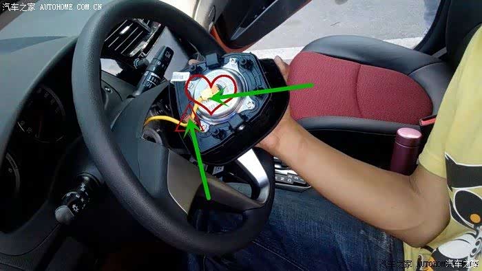

圈起来的地方有一个孔,里面是内六角T40螺丝,用T40扳手逆时针拧就可以松了(特别强调!!这个螺丝逆时针转松,顺时针转紧,右侧孔位也一样,一定定要注意)
右侧孔位,将螺丝松掉。

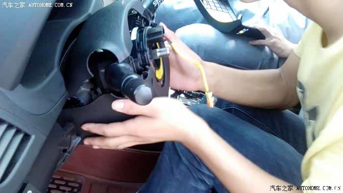

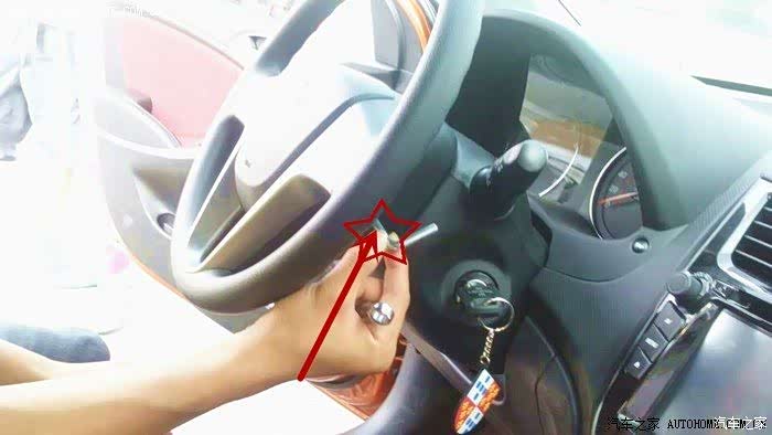

左右两个螺丝松掉之后将气囊盖轻轻拿起,切记!切记!切记!一定要轻轻拿起(因为中间还有线连接)注意这个连接气囊的插头(心形图标),先把橘色的卡子翘起来,再把插头拿下来,然后再把三角行图标里面的卡子翘开,游丝就可以彻底取下了,取下之后,就用22号的套筒拆方向盘中间的螺母——同样逆时针转(用原车后备箱轮胎扳手就可以)

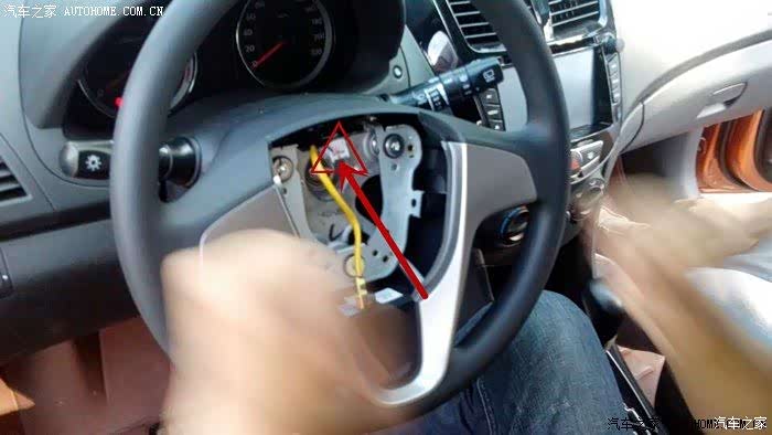

中间大螺母拧下之后,原车的方向盘有点紧,得左右拍打,震松动了就可以拿下了(这里必须先把我标记的三角图标内的游丝插头拔掉,再拿下方向盘,不然会把游丝拉拽坏的)
做个标记,就可以把方向盘拿下来了,防止下次装的时候方向盘装偏。(师傅有经验,所以在这里用指甲划一下就可以,没安装过的最好找支记号笔在方向盘中心画十字做记号)

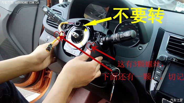

黄色箭头指的这个是游丝,是可以转动的,左右各两圈(和方向盘是同步的)切记!切记!切记!一定不要转它!

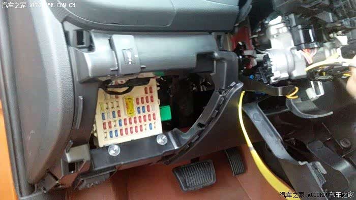

护板拆下来之后,就可以看到我们要找的游丝了,在游丝左下角就有个白色的插头(圈起来的地方),拔下来。

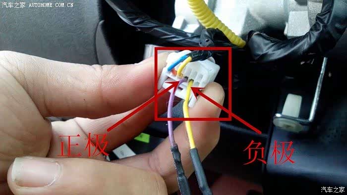

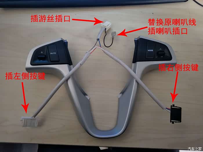

从左往右,依次是:1喇叭线,2方控①,3方控②,4是按键灯正极,5是按键灯负极,4和5原来没有,所以需要插两条线进去(买的按键套装里有线,不需要担心没线)。有插针一端的插到里面,注意!!!白色大插头两边是有卡子的,将卡子往上撬起(撬开不撬掉),就可以把线插进去了,然后把卡子扣回。

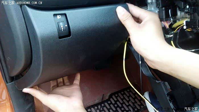

接下来拆开旁边的保险盒盖,下面的手要用力
拆开后,就可以看到里面的保险了

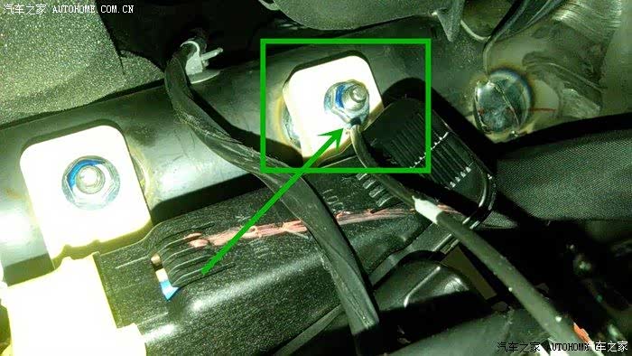

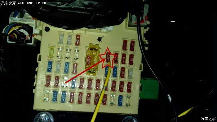

圈起来的这个保险是尾灯保险,把按键灯正极接到这里就可以了。(为什么接这里?因为按键灯是和原车其他灯一起亮的,夜间开灯,尾灯肯定是会亮的,所以就和尾灯接在一起了,如果车友不想接在这里可以接在其地方)
按键灯负极就更简单了,随便找个地方直接搭铁就可以了(目的是为了让按键灯正负极形成回路,和家用灯泡是一个道理,有正有负才OK啦)

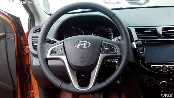

全部搞定之后就可以恢复了,将护板装回

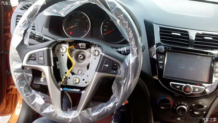

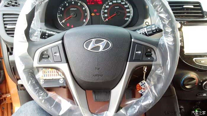

装多功能按键的时候顺便换了一个真皮盘,提升***没毛病!试下按键背光和全部的按键:开小灯一档,按键的背光就亮了,因为白天,拍不出效果了,这不就不拍照了。

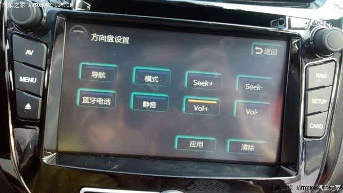

接下来打开导航——设置——方向盘设置(或方向盘按键),学习一下按键,先点一下导航的按键,再按对应的方向盘上的按键,完成后就选应用就可以了。
设置好之后就可以将气囊盖装回了,装回的步骤和拆的时候正好相反。
到这里就完成了,***很高有木有?!。低头点屏幕着实太累,装上按键方便很多。顺便打个广告
