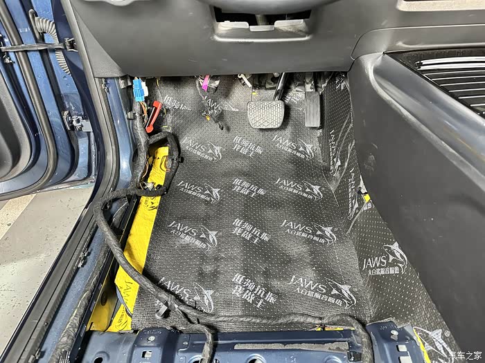

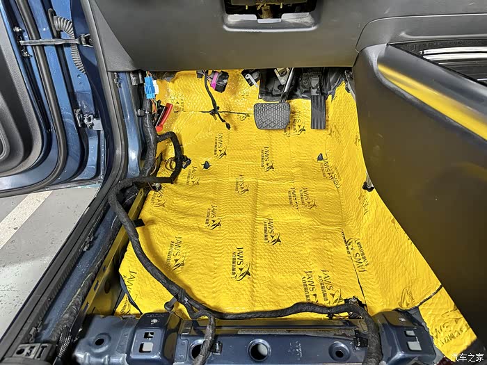

首先是前排脚踏位,拆了座椅和地毯之后,才看到原车的底盘就是大面积的裸铁皮,只有零星几块止震贴,难怪低频共振这么明显。

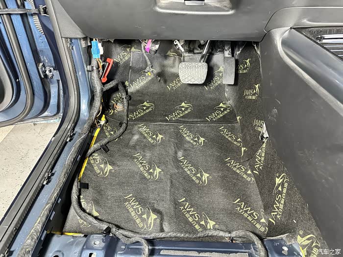

师傅先把钣金表面清洁得干干净净,然后第一层满贴大白鲨的止震板,都是分块贴合,每一块都用工具压实了,一点空隙都没有,说是这样才能最大化抑制钣金共振。
第二层铺了大白鲨的低频抗振垫,专门针对底盘的低频噪音,师傅说这个是解决路面闷响的关键,铺完之后就把地毯、座椅都原位复位了,全程没有动原车的一根线,线束也都规整得和原厂一样,这点真的很放心。

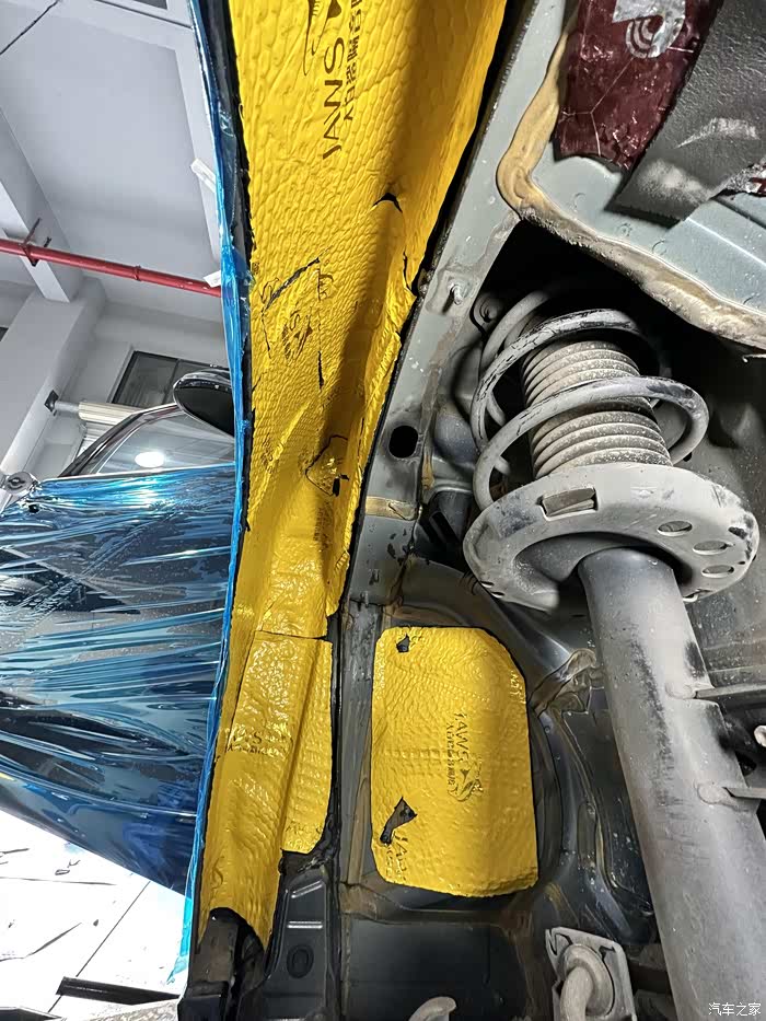

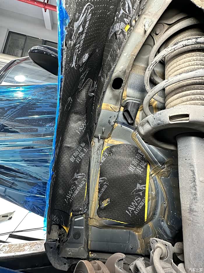

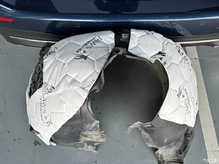

然后是前轮拱的施工,这个是胎噪的核心来源。拆了轮胎和内衬,原车的轮拱就是光秃秃的钣金,内衬就是一层塑料板,完全没什么隔音效果。

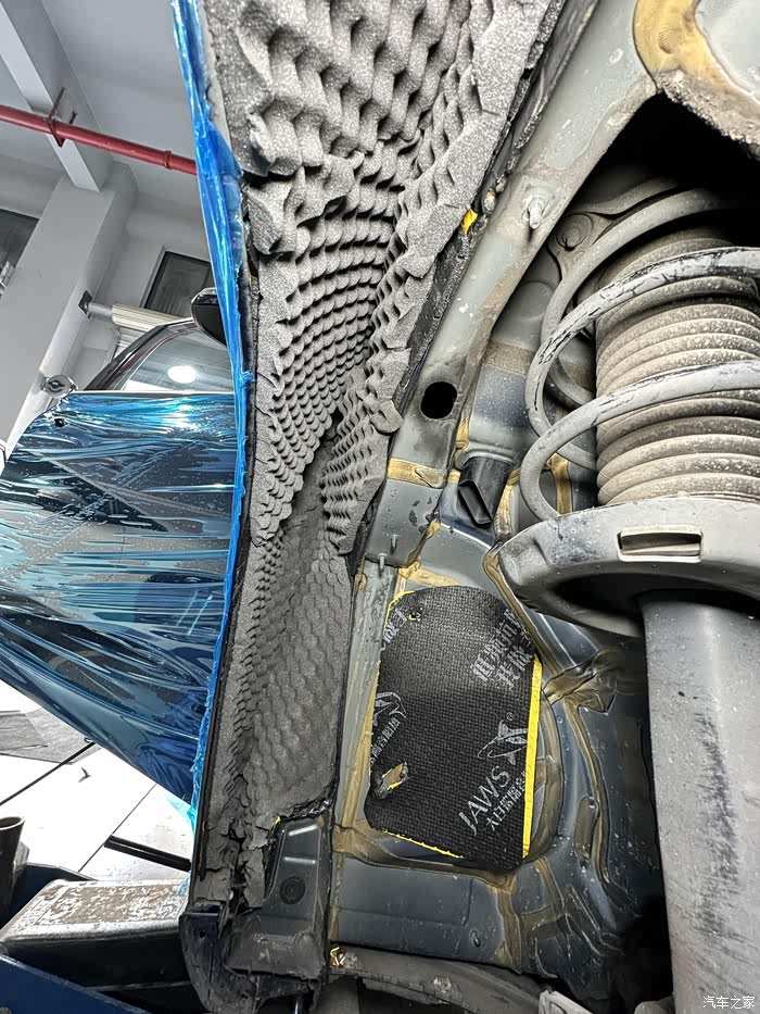

师傅先把轮拱钣金和内衬都彻底清洁干净,先给轮拱钣金贴了止震板,抑制行驶中的钣金振动;然后给内衬也做了止震处理,再贴了一层大白鲨的吸音棉,专门吸收轮胎跑起来的高频胎噪,相当于给前轮做了一个 “隔音仓”,从源头把胎噪挡住。
整个施工过程师傅都很细致,拆下来的部件都做了防护,卡扣、线束都一一对应,复位的时候完全没有问题,全程我都在旁边看着,专业度真的没话说。
