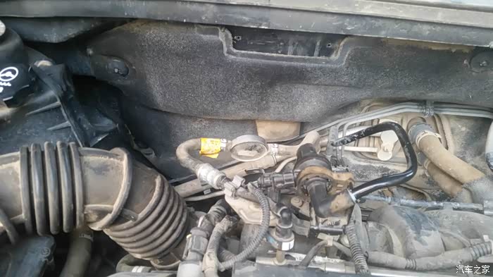

大家好,非常感谢各位科友的支持。我在这里解答一些朋友的问题。第一。科鲁兹的毛病在异常情况下(通用公司的说法),废气阀损坏会导致发动机受损。其实这个过程并不是这样的,科鲁兹的发动机,进气歧管和废气阀设计应该是整个的设计不合理,一般情况下,就算是废气阀损坏,机油流到发动机里面。也应该是随着燃烧掉。并伴随排气管冒蓝烟。他的进气歧管和废气阀都有一个毛病。大家可能都看到了。好多科友不管是废气阀坏的还是没有坏的,进气歧管多少都有机油。这是不正确的,那么这个现象是怎么发生的呢,最主要的原因就是废气阀不合理,他的油气分离不能够把机油彻底的挡在气门室盖里,所以平时就有一部分机油存在进气歧管。当这些机油在正常情况下,是可以慢慢有一部分烧掉但是大家记住,就像一碗水,先里面已经有一部分了。所以如果后面突然给他加上一些。那么悲剧就发生了。而科鲁兹的进气歧管就是一个碗。这是它的设计问题,所以根治他的方法只有一个,就是彻底的或者说是尽量的把机油挡在进气歧管以前。第二 ,并不是挡住机油就能解决问题,还得综合考虑废气排放问题。有些科友安装透气壶的做法呢对于科鲁兹还是有用的。但是透气油壶会加大废气排放的阻力,当发动机高速运转的时候会导致因为曲轴箱压力大而漏油。还会影响进气歧管的真空数据。使得发动机的喷油不能够很准确的调整。

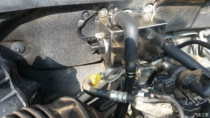

我做这东西的初衷,是解决自己的问题反复的改了好几次了,这个方案我觉得是最可行的,当然新的东西是有一个过程的, 我首先是再进气歧管前把机油挡住了。并且理论上也能使机油回流到发动机。而且我用的是不锈钢多层滤网,这样也解决了,透气性,它的透气性会比纸质滤芯的透气壶好,并且稳定性能要好。我的废气阀也是经过比对来回换了好几次的。最主要的是如果真的我的没有多少效果,至少我还有一个报警装置。就是当我的盒子里机油达到一定量的时候。就会报警,这样我们至少可以再机油到达进气歧管前就能够知道,从而预防发动机的爆缸。
用了一天的时间终于又重新做了一个。上次的由于科友说难看,所以重新改了一下,还差一个配件,到现在还没有来。

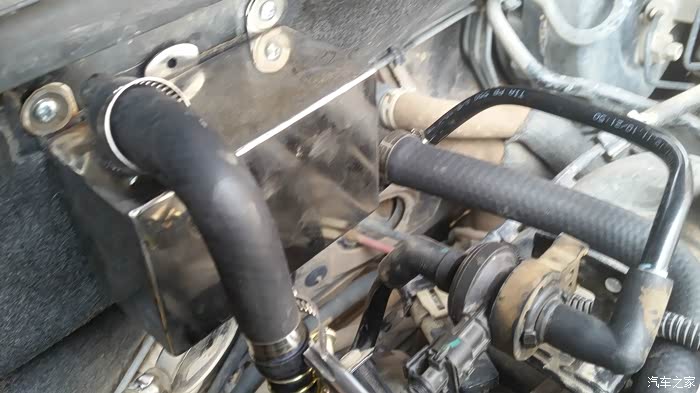

我做的这个不用放水,智能型的

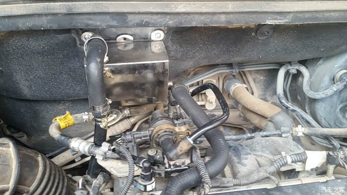

它不同于透气壶。原理是油气分离,但是里面是金属滤网。不容易堵,并且便于保养,过一定的时间用汽油冲一下就可以。也不用放油,因为如果有的话也会自己流回发动机,所以基本上不用管它,除非意外情况下。但是如果里面的油只要超过2公分,就会报警。这样我们就可以查找原因了,不管是原车废气阀换过或者没换过的。我都建议大家装一个。因为就算是新的也还会坏,重要的是你并不知道它什么时候坏。整天提心吊胆的。别的坏了还好修。要是顶了缸就麻烦大了。

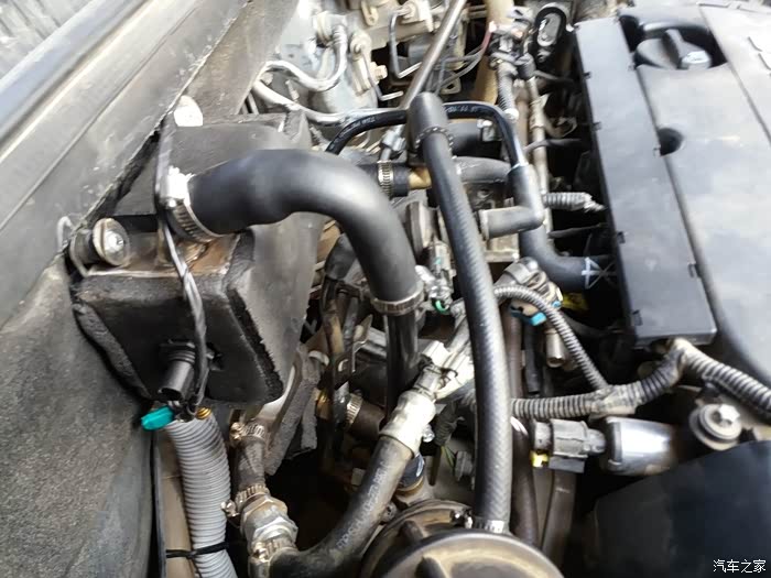

自带废气排放阀的。原车的坏了不用管它,报警的东西还没有来。装上就可以了。装上以后才知道原来的废气阀也坏了,只是没有那么厉害,因为这上面有废气阀所以现在加油比原来顺畅了。特别是小油门到大过度的时候,要比原来顺畅。原来的看来已经轻微的有毛病了
大家看到它,可能把它看作透气壶了,其实道理是一个道理.但是它真正的作用是把克鲁兹的整个废气排放改到外面了,就算里面的膜片坏了也不影响使用。

通用给我们留的改装位置。

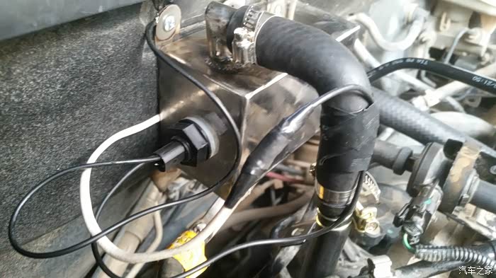

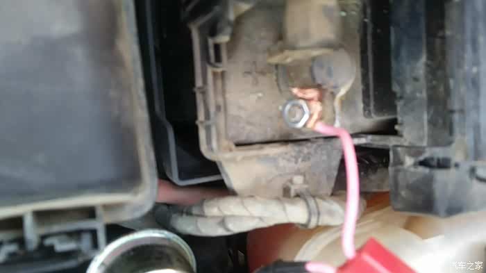

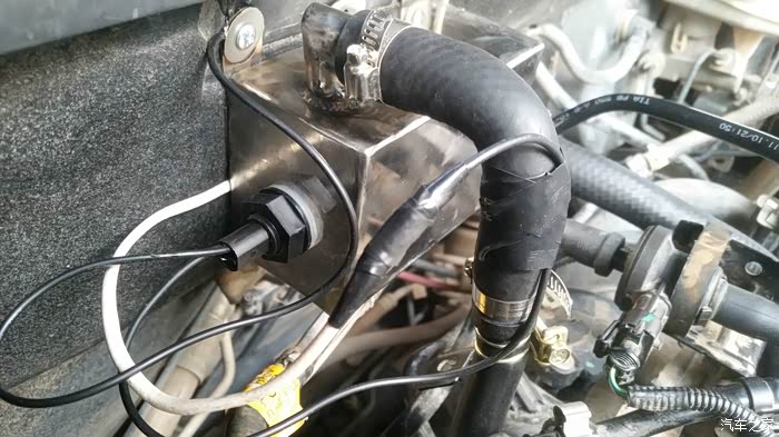

液位报警开关,当油盒里的油超过两厘米时,自动报警。以防万一的。其实没有必要,这套装置机油根本就没有机会过来,但是这样以后就不用惦记着废气阀了。
线有点长,一会剪短点

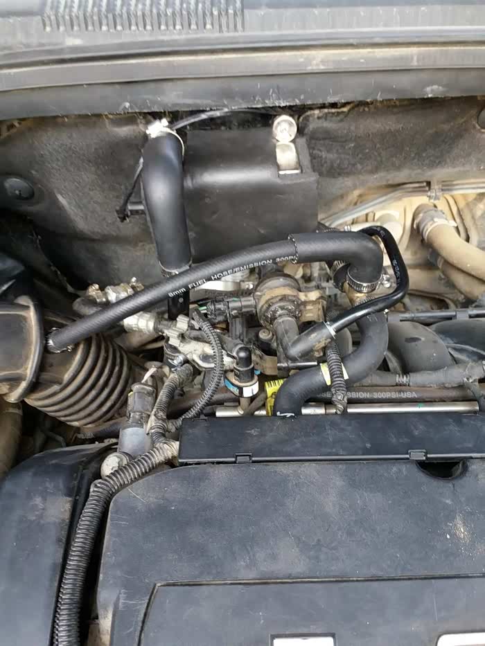

做完了和买俩个的油壶的透气壶钱差不多了。但是这样更科学。还抗冻

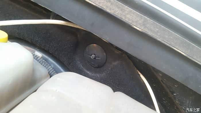

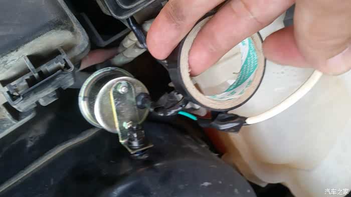

报警器喇叭,有状况的时候会叫,通用给我们留的每一个地方都有用

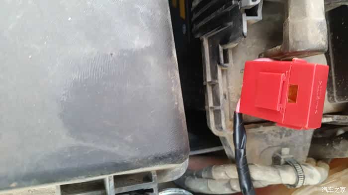

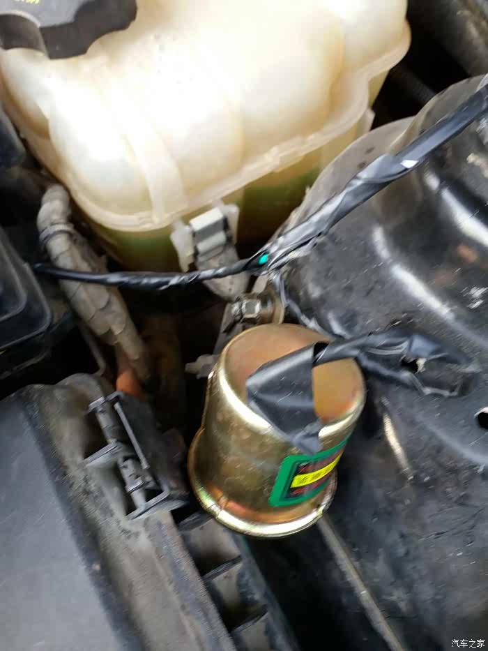

保险片
这样就显得帅了。最好永远不要报警

这样子比较好看一些
和原来的小滤芯比少了一个保养的工序
喇叭不好看,但是声音大

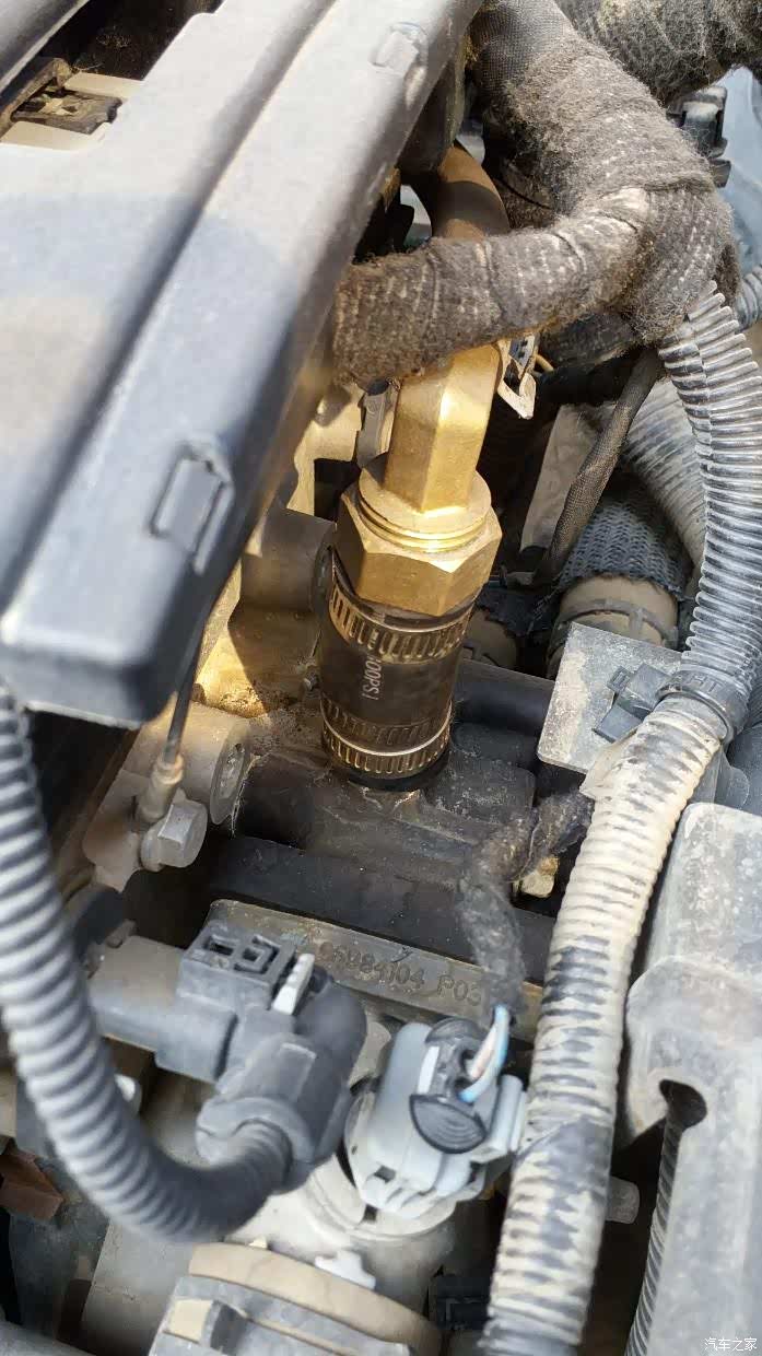

节温器小水管,改成铜弯头加一根胶管

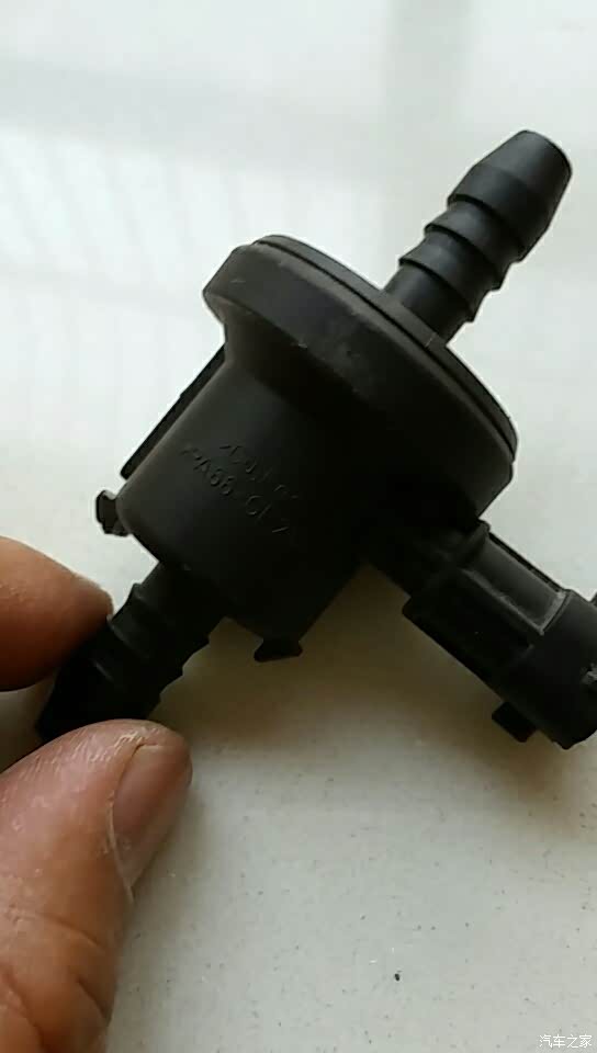

碳罐电磁阀漏气,换掉了60元

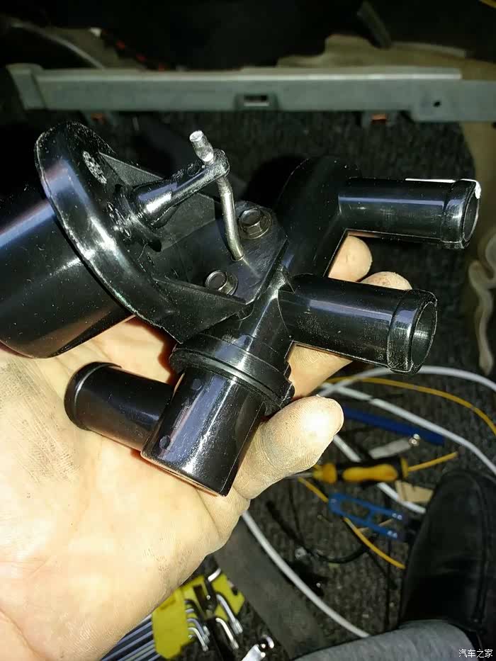

加装了用原车空调开关控制的,四通水阀
这个废气阀,是去年大概是七八月份我开始做的,已经快一年了,确实是解决了科鲁兹废气阀的隐患,希望大家重视科鲁兹的废气阀隐患,论坛里大概也有一百左右的科友安装了,目前反映良好,
