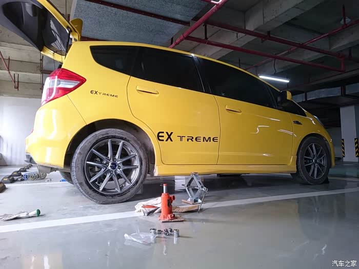

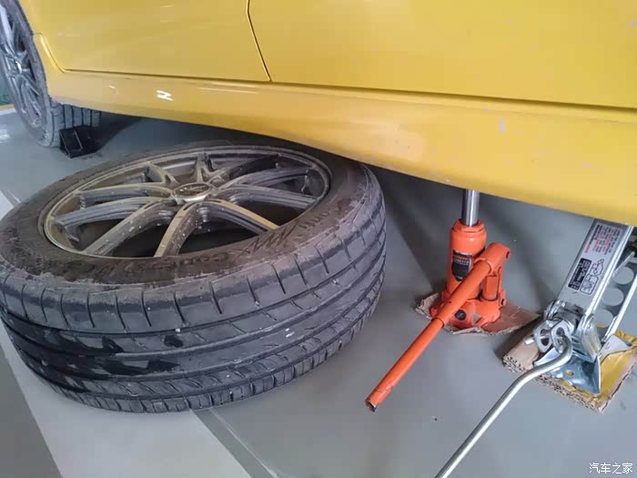

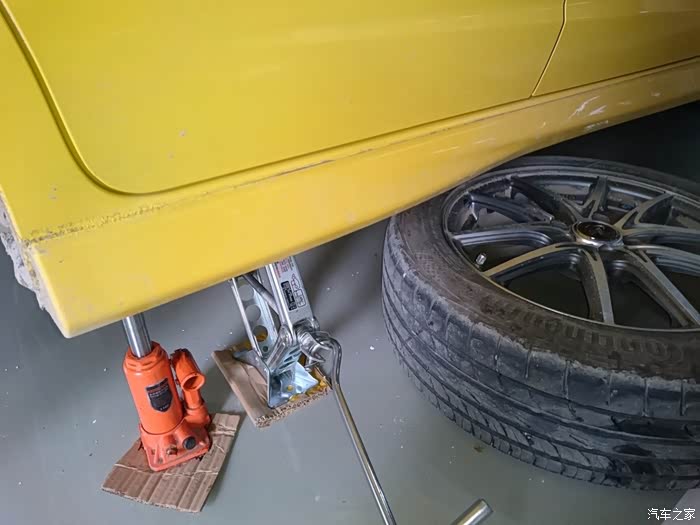

把轮胎放车身下以防万一,在没拆的车轮下用东西卡着,以防车滑动

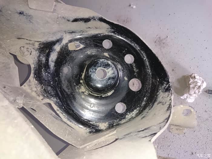

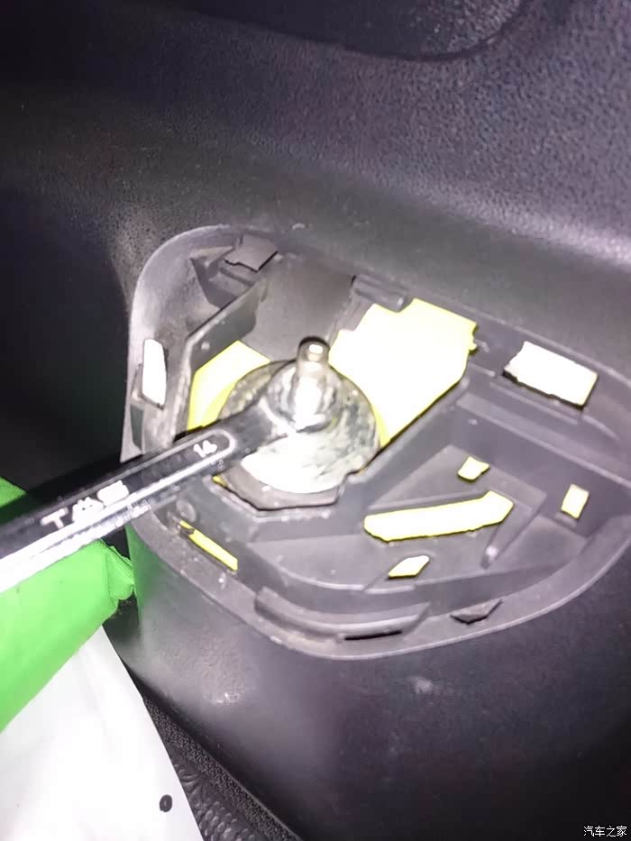

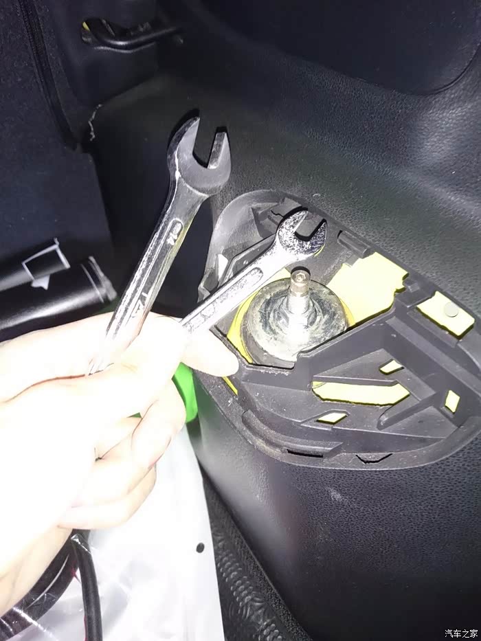

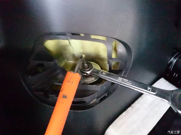

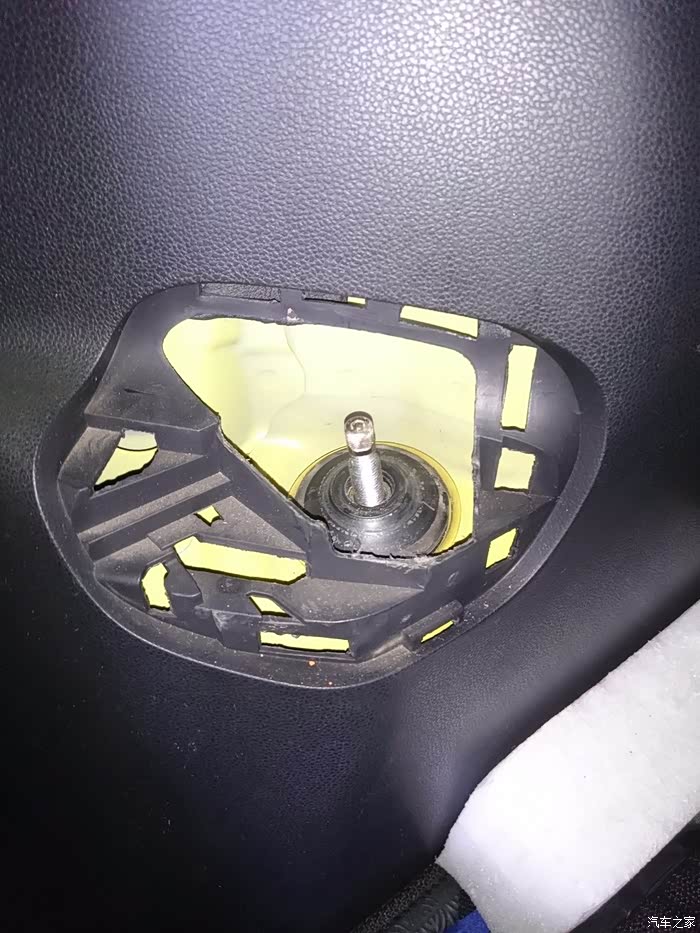

拆后塔顶,14的扳手和内六角起子,我170cm,100斤,没啥力气,必须用加长力臂的东西,比如图中的成色铁管

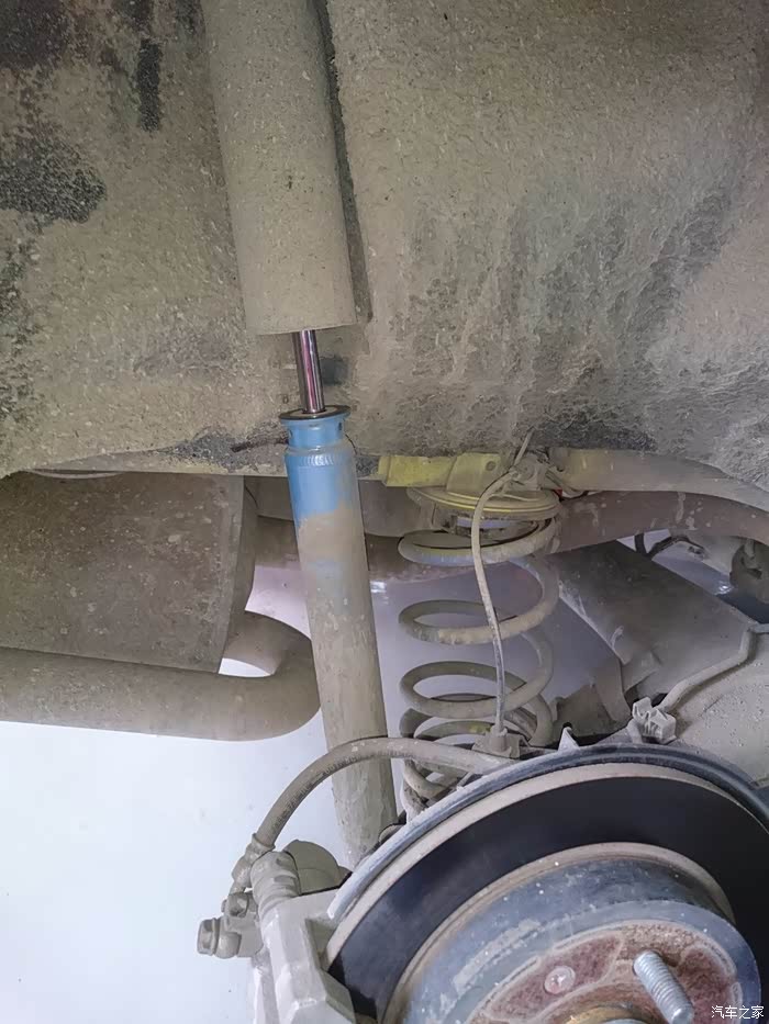

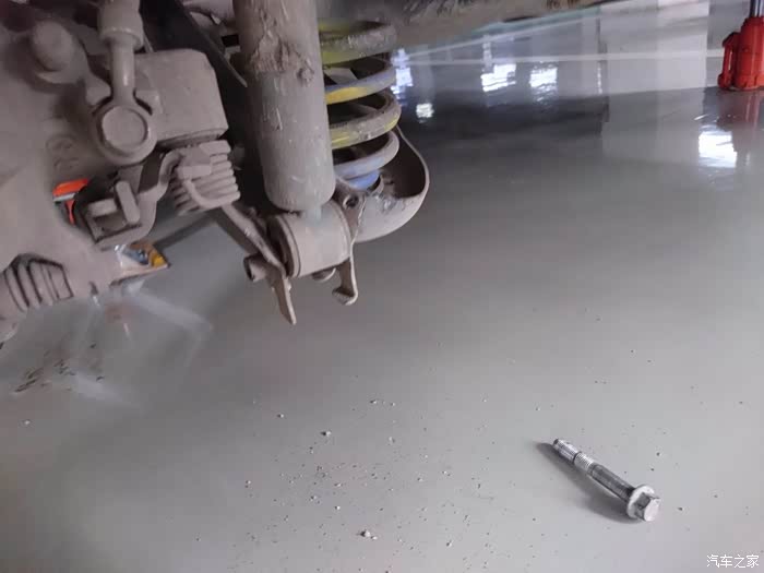

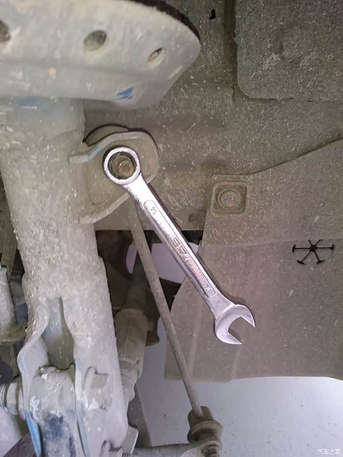

拆避震底部螺栓,好像也是14的,忘拍照了,注意用手扶着避震就会很好拆

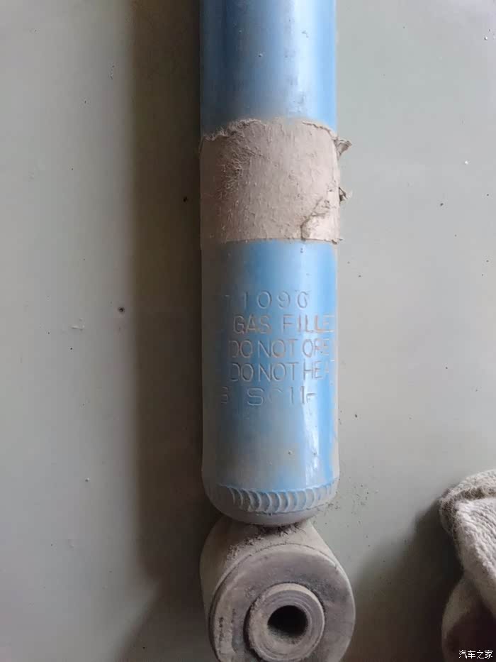

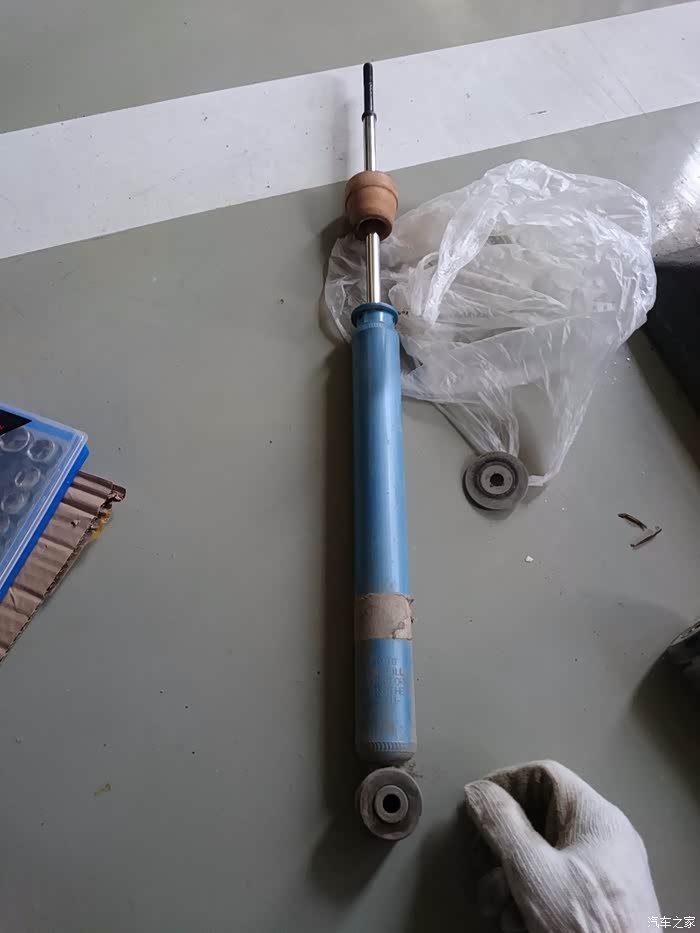

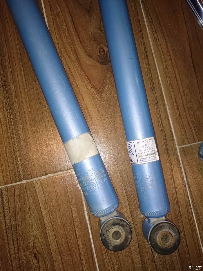

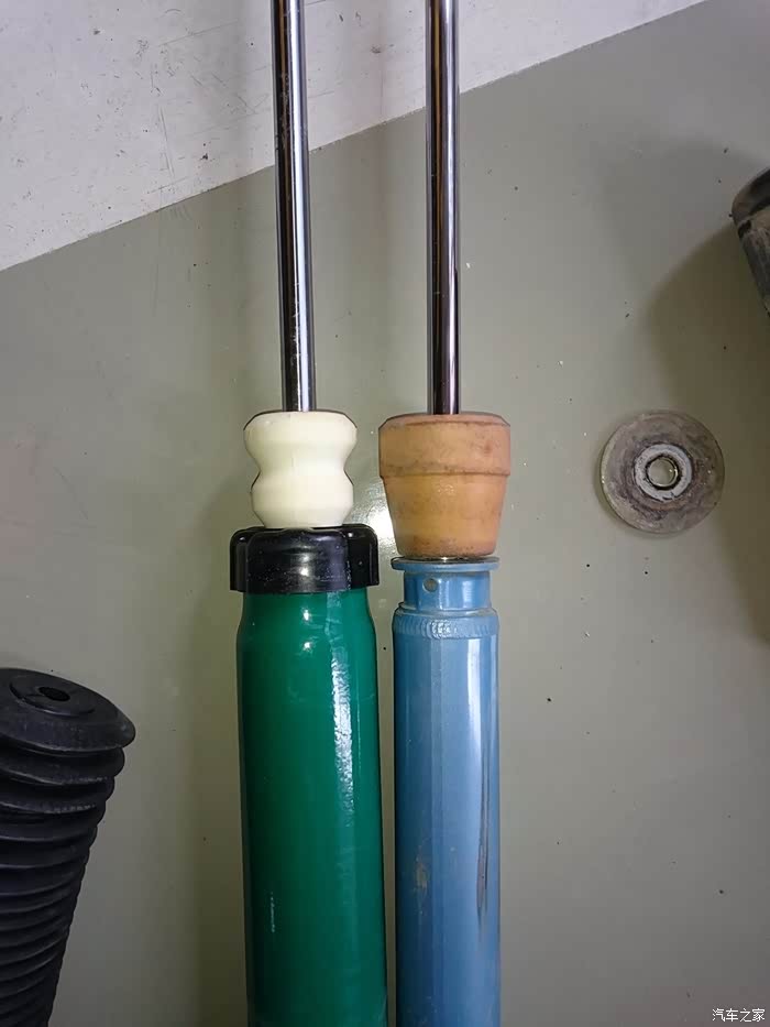

KYB蓝桶
KYB蓝桶

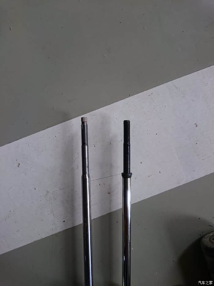

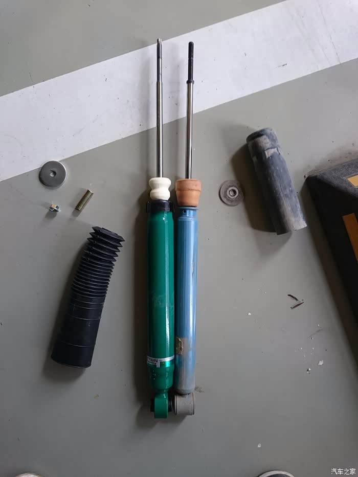

跟EPP对比,EPP粗了一圈,把两个桶身底部螺栓孔对其,发现EPP比蓝桶长一点,但减震胶短一点,合成高度几乎一样
长度一致,EPP顶部多出的一截是阻尼桥接旋钮
看,是不是差不多高的

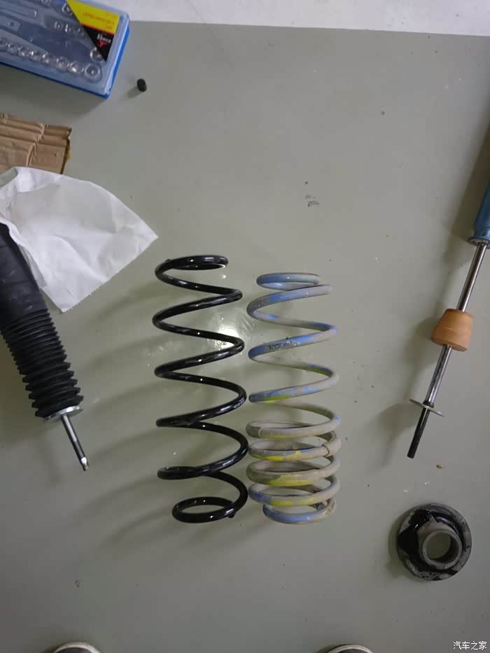

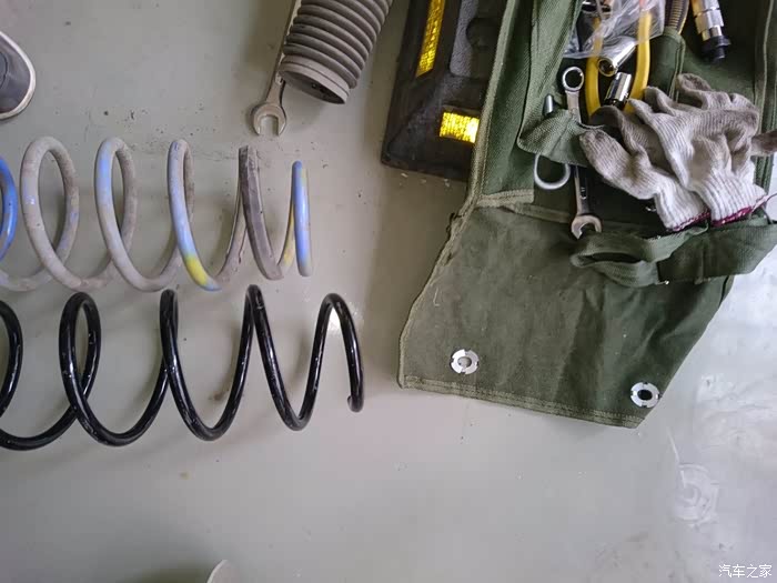

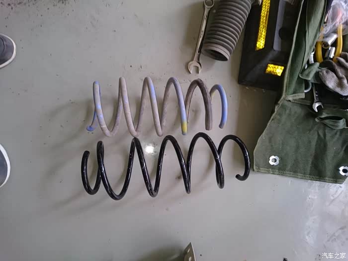

TS短弹簧和KYB KLEX原厂弹簧,高度差不多,TS其实也降不了多少,顶多降2指,TS要粗一点,结构上看上去很有运动感,开上去也是如此

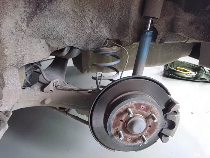

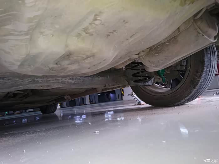

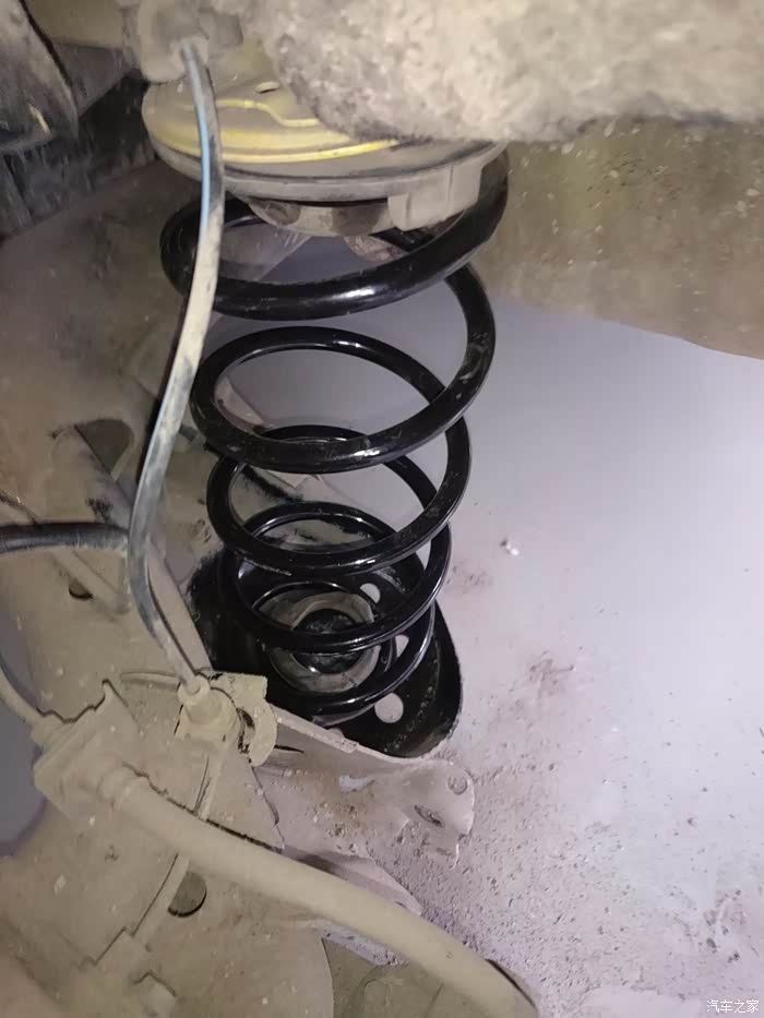

提一下,拆后弹簧的话必须两边车身都要顶起来,要是我拆左后轮,但右后轮的车身不顶起来保持高度一致的话,扭力梁和平衡杆会让弹簧基本拉不开,也就拆不下,装也亦是如此

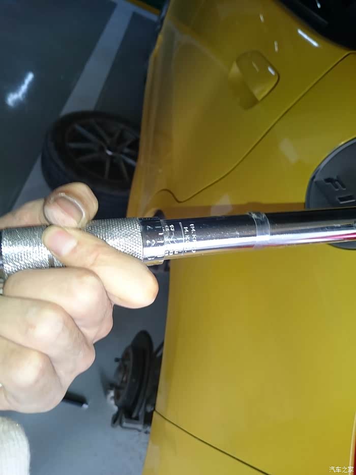

扭矩扳手,参照说明书力矩扭紧,百利而无一害,匠人工艺必须如此

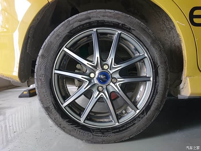

轮胎装回去,螺母力矩108NM

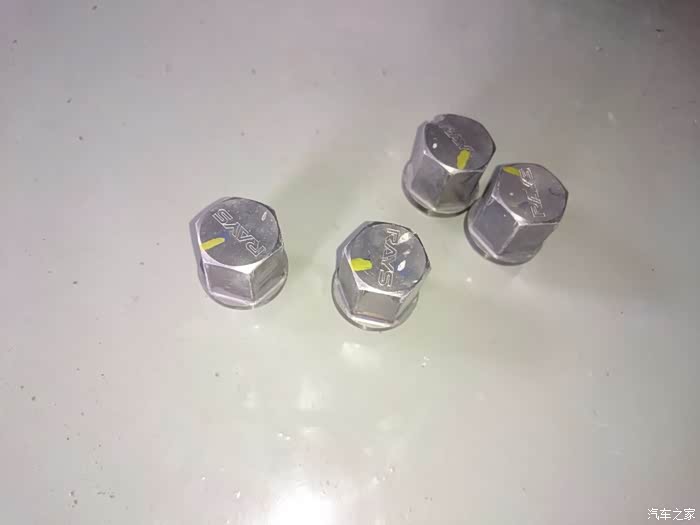

这是RAYS dura nuts锻造轻量化螺母,两年多的使用,拆装几十次了,很轻,质量绝对上上乘,价格也是上上乘

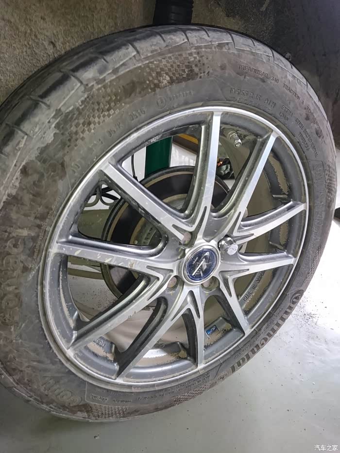

WEDS LEONIS 01款旋压轻量化轮毂,16寸,6J,ET45,中心孔73,可装185、195、205的胎,重量6.1KG,使用两年半,什么路况都见过了,质量绝对过硬。马牌MC5轮胎,之前用过普利司通ER370,EP150,东洋C100+,说句准实话,在我这个飞度身上,这个MC5除了抓地比前几个略好,其余几乎一致,最致命的是使用接近一年2万公里了,噪音是越来越大,虽然跟之前的几个也差不多,但有噪音衰减问题,至于跑烂路倒是没问题,完好~

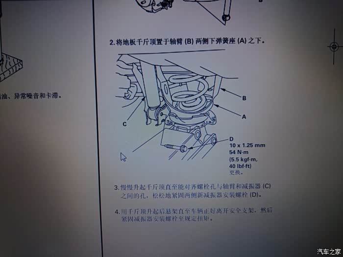

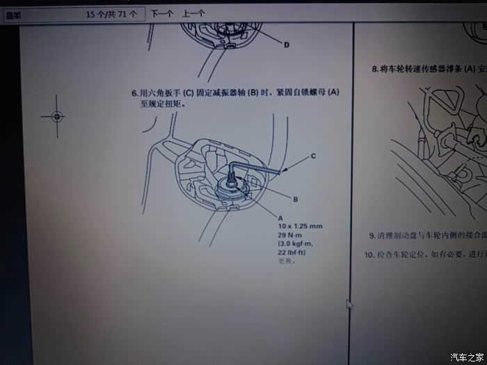

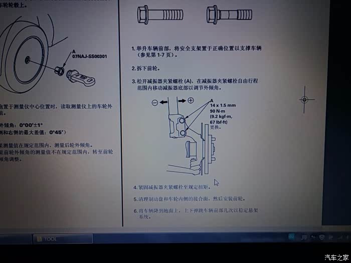

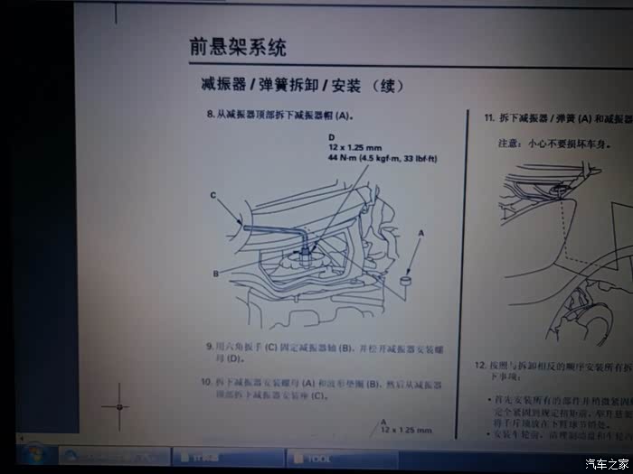

发几张说明书的力矩图

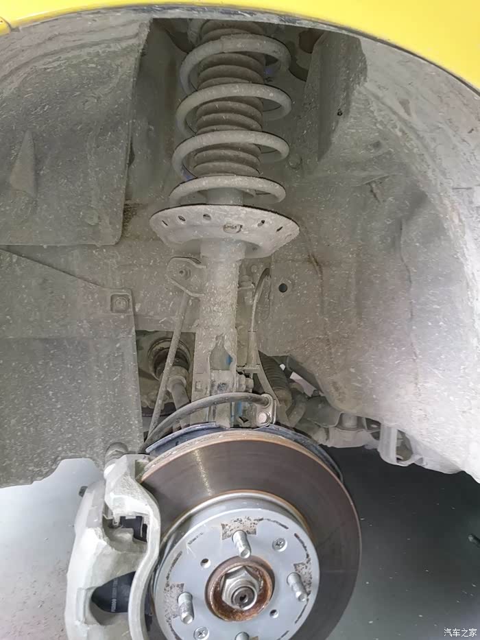

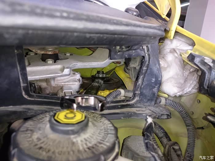

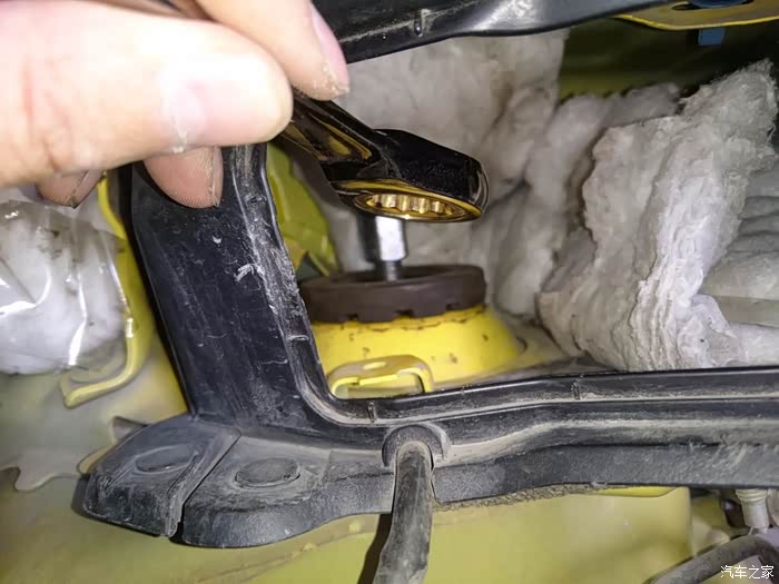

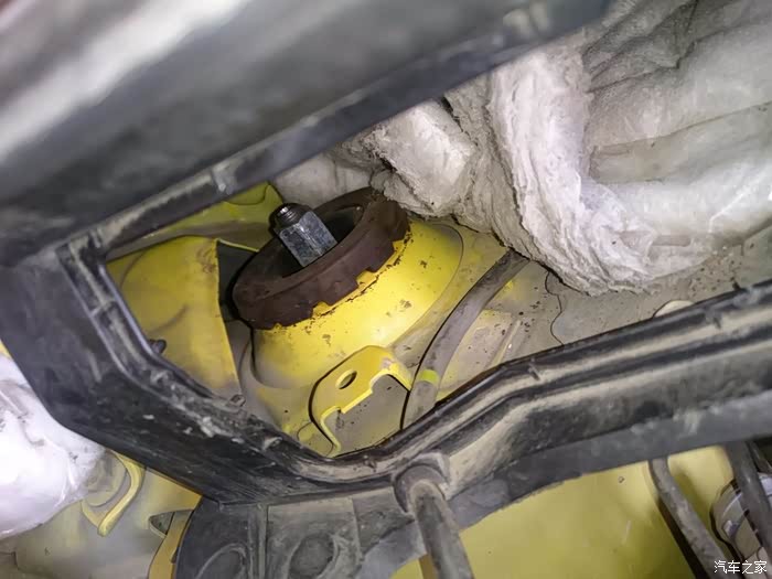

打开引擎盖,打开塑料板,拆左前避震,17的扳手,这个位置很窄,建议用棘轮扳手,很简单
拆前轮,TS和蓝桶的蓝色淹没在了泥沙之下,刹车盘菲罗多的,JD满减入手,一个才几十
拆螺丝,是叫羊角固定螺丝吗,两个19的套筒或扳手简单拆下
拆李子串上螺丝,14的套筒
拆李子串下螺丝,14的套筒
顶住刹车盘,要不会掉下来,掉下来也没事,往上扣回去就行
拆下来了

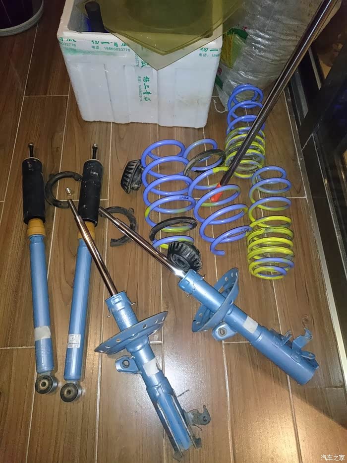

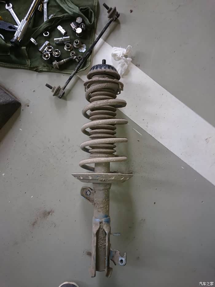

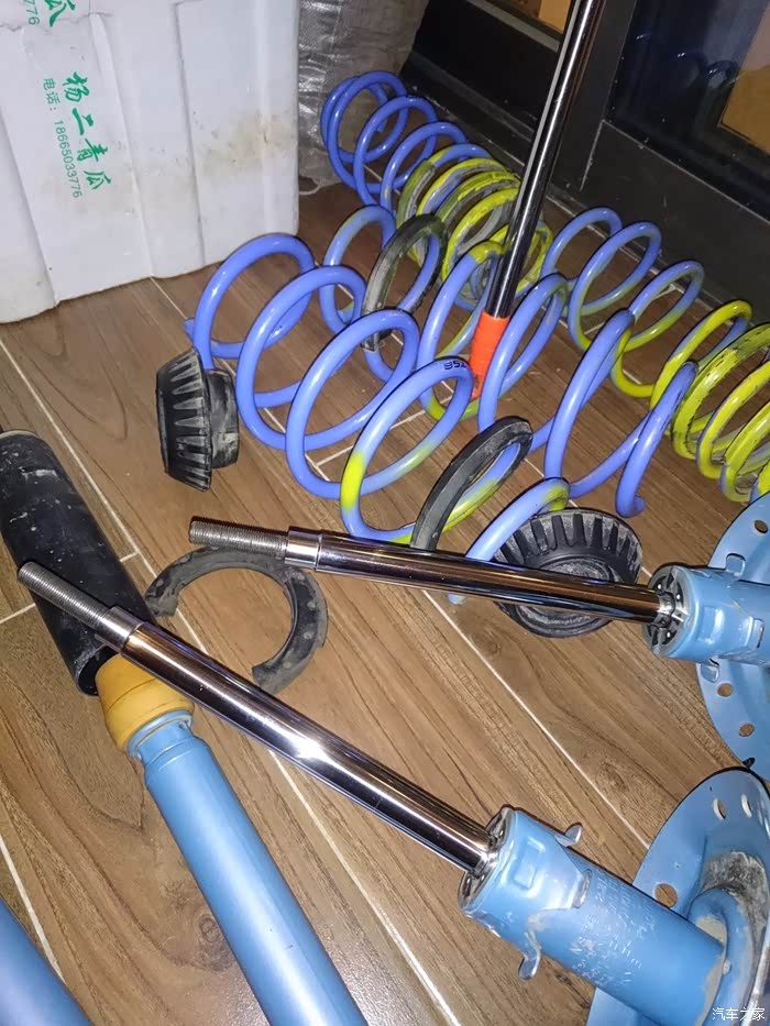

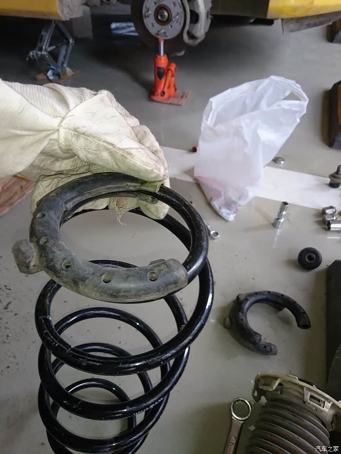

EPP和KYB弹簧还有原车的各种胶垫,拆左前论没拍什么照,接下来的右前轮详细点

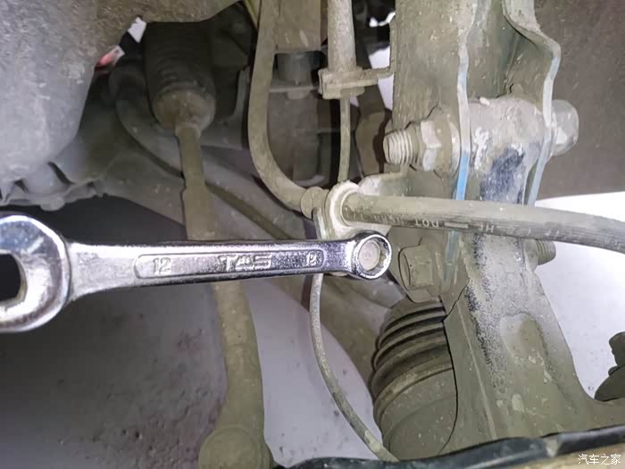

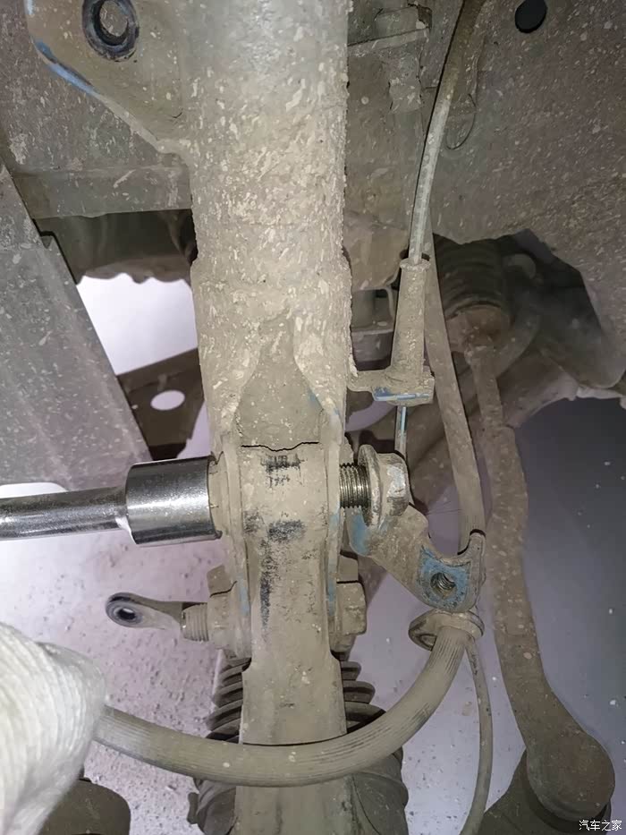

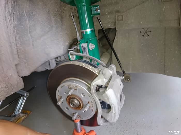

这边是右前轮的了,拆了轮子之后,先拆刹车油管固定螺丝,12的扳手
拆李子串上螺丝,14的套筒

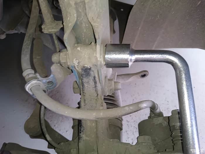

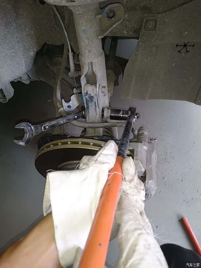

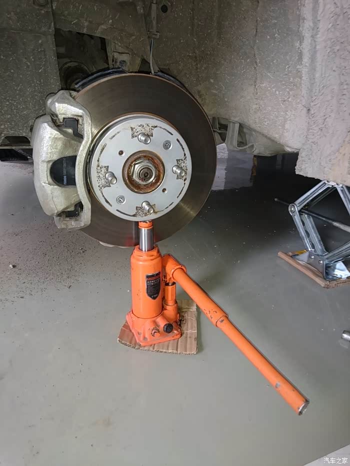

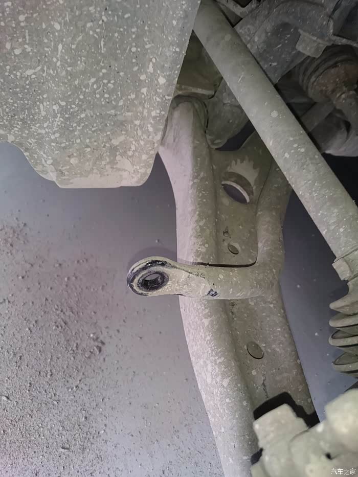

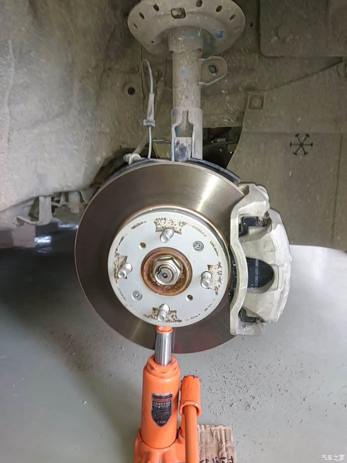

拆李子串下螺丝,14的套筒,这里提醒一点,拆这个跟后弹簧相似,要把车前部左右两边顶到差不多的高度,要不矮或高的一边会给另一边一个很大的力,根本拆不下,拆的时候要用千斤顶顶住刹车盘,然后调整高度就轻松拆下了,用别的机械设备换的当我没说~
同样拆右前避震塔顶螺丝,17的
羊角固定螺丝,19的
加长力臂,累死我这小身板了
顶~

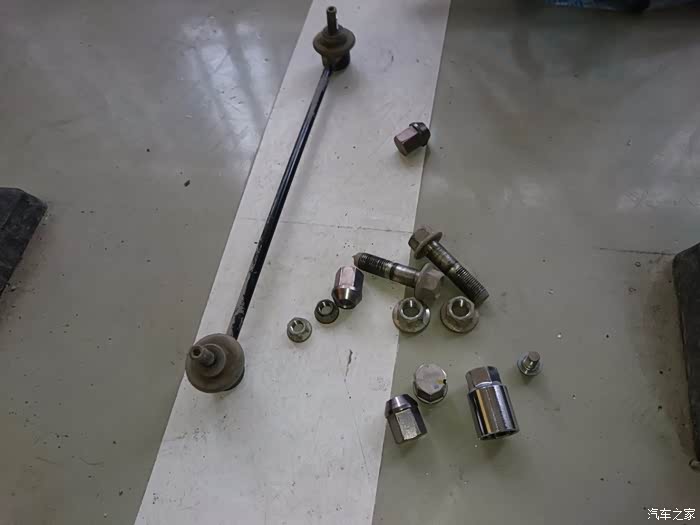

拆下来的原车部件

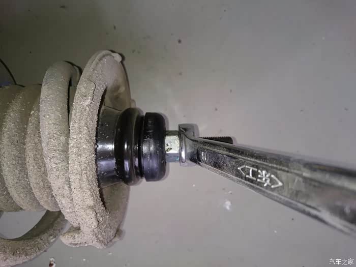

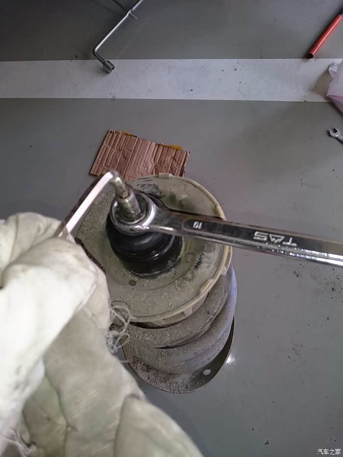

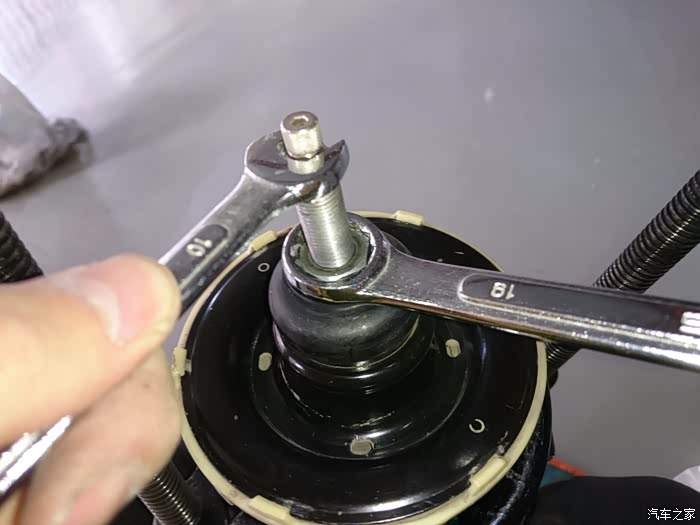

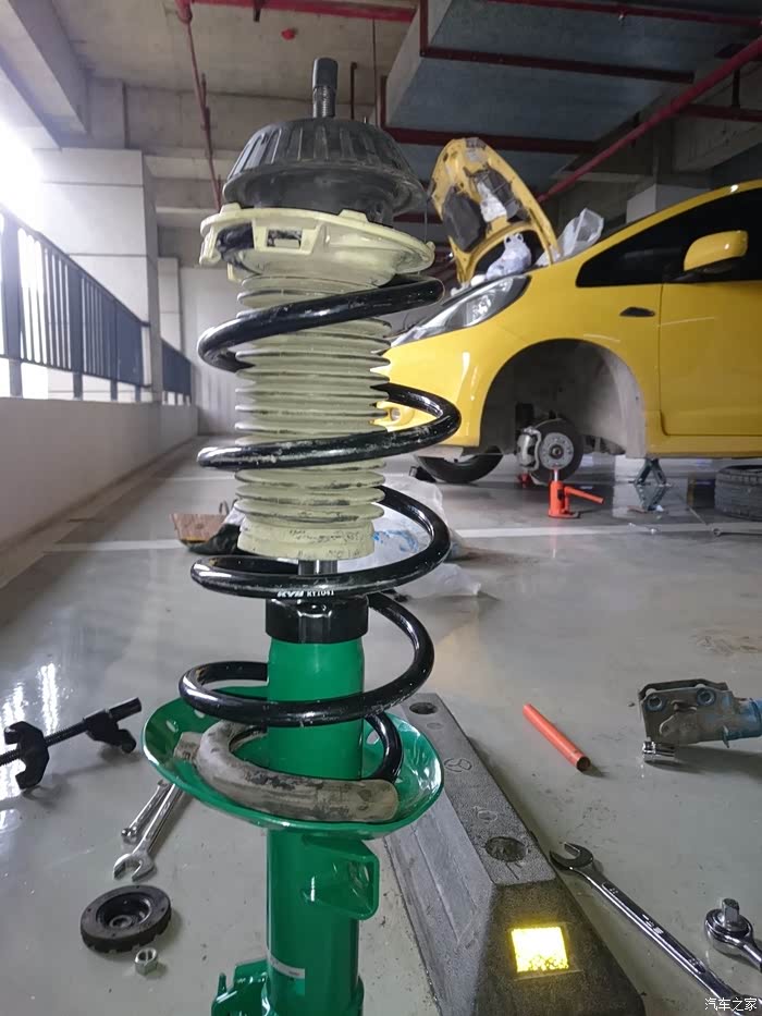

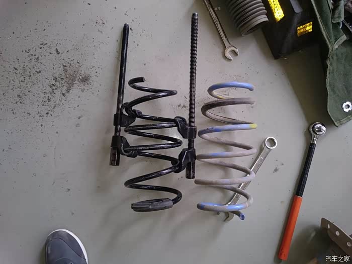

把TS弹簧和蓝桶分离,这个螺母19的,因为这是短弹簧,并没有给这个螺母一个很大的弹簧力,所以不需要压弹簧就能轻松拆下

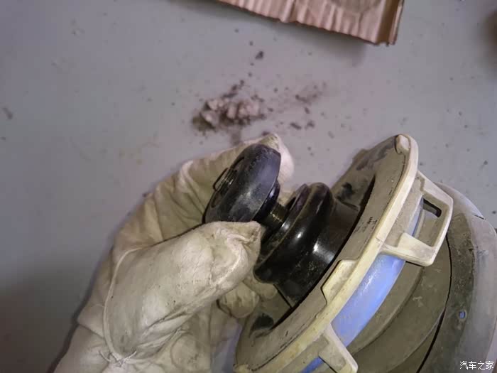

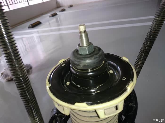

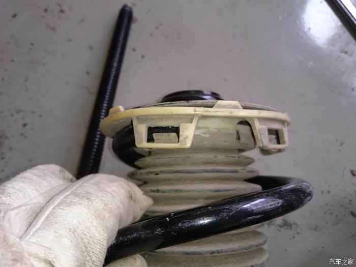

用内六角配合下(如果是原车弹簧的话绝对不能直接这样拆,因为原车弹簧长,已经被压缩了,强拆会让这个内六角螺丝断在避震顶端)
拆平面轴承
对比
对比,差不太多

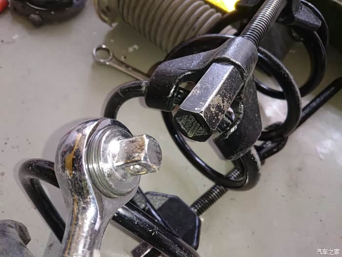

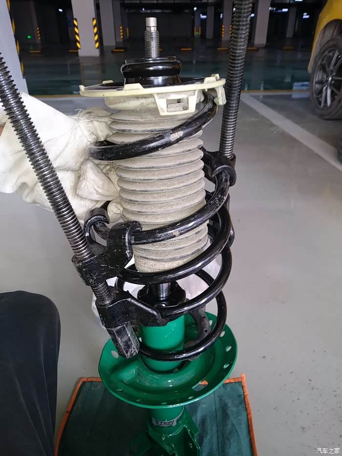

压弹簧的工具,苦逼的自己只能这样整了,22的扳手,中心的方孔可以用1/2的套筒头
1/2的套筒头
压完了,累死,比TS短了

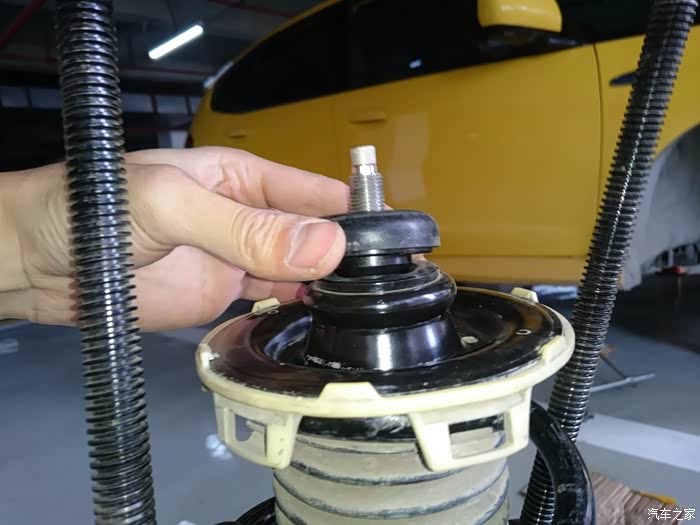

装上平面轴承

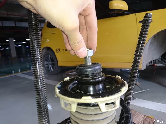

上螺母
上螺母
拧紧

换下的蓝桶和TS短弹簧,为什么弹簧会有黄色,因为锈了一些,我用自喷漆喷的,哈哈。四根蓝桶阻尼正常,回弹正常,用手压对比了下,应该等同于EPP在阻尼4-6段(0最硬,16最软)的时候
一边已经看不见了,一边还很清楚
