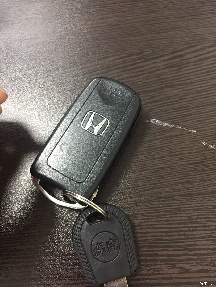

9代思域FB2真的是一台让我又爱又恨,好像发帖要发个车钥匙,!

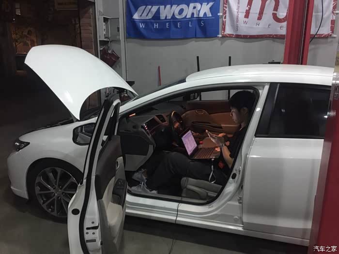

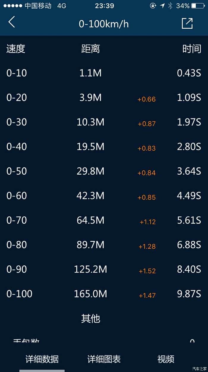

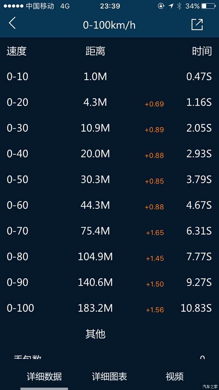

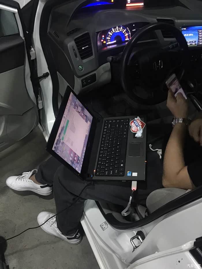

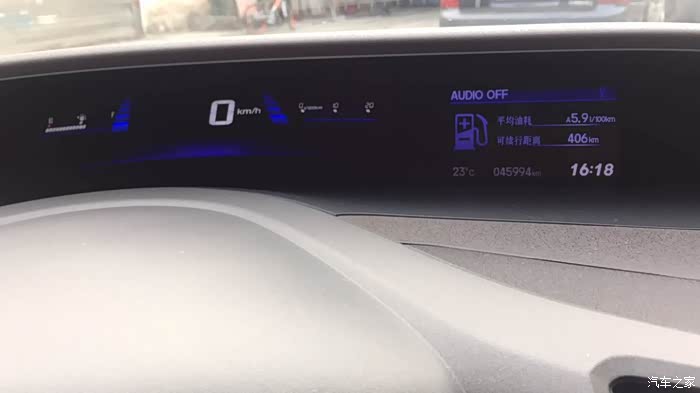

刷写了思域ECU破解了7500转,十周年纪念版只能挂一二档才拉得出这个转速,不过比起原本没刷前百公里加速快了将近一秒的,对于思域来说,真的是快了好多,然后开了300公里的日常使用后,油耗居然回到未改装前超级省油开车方式时候的5.9 越(180公里高速 100公里城市道路) 今早开了40公里上班的路,变成6.3,感觉好厉害。
虽然油耗和百公里加速都会被质疑当个参考吧,但是我自己驾驶时候的感受真的是有质一般的飞跃。尤其是扭矩的提升尤其明显,不会肉肉的感觉,油门反应也非常快。以前上一个陡点的坡,都觉得肉死了,拉倒3500转才上去,现在完全不用了。下雨不换高流量三元催化器配合原厂中尾段,我相信会变得更加好。
小改过这么多东西,觉得写ECU真的是最最最高性价比的东西。真的值得,就算是一般原厂车写完,然后换一套避震轮胎轮毂,已近够了。

180公里高速 100公里城市道路 终于看到久违的5字油耗
