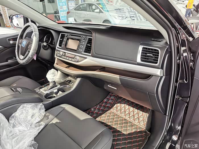

当时的照片,这么大的车,居然这么小的屏,真不知怎么想的

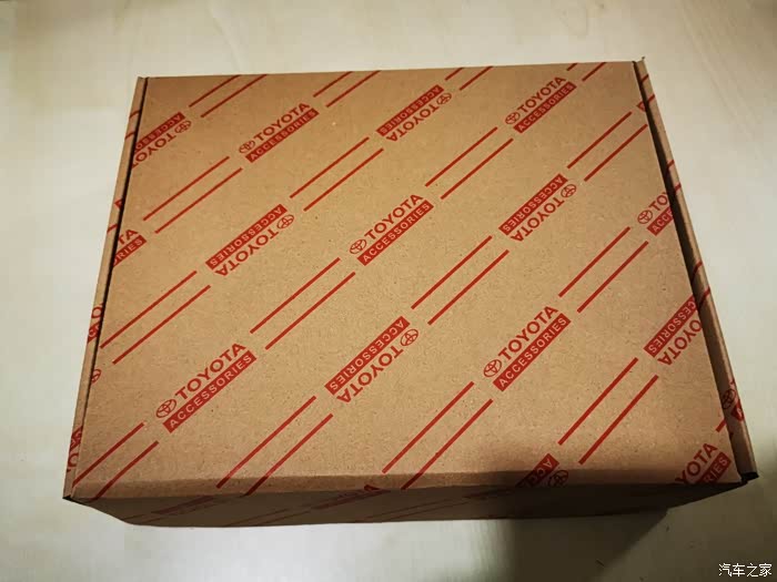

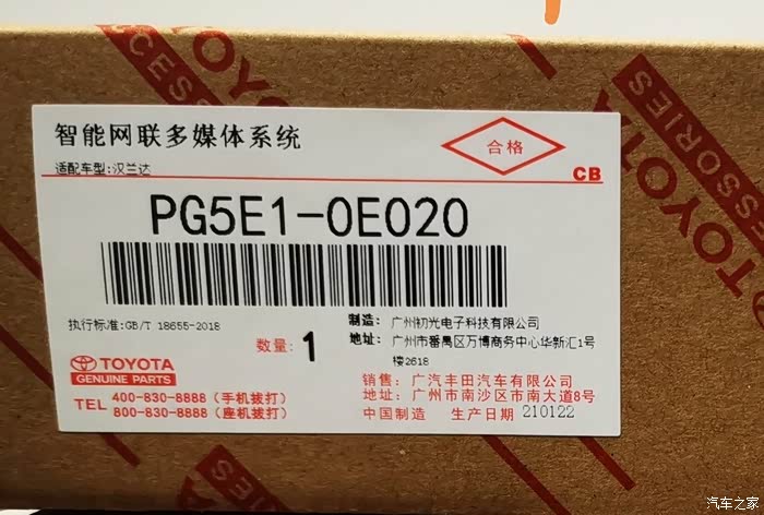

这是外包装,丰田纯正零件,据说这个和装在至尊版是一样一套盒子。
智能网联多媒体系统,外标签

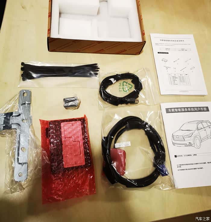

全套的安装都在,还有一本使用手册,一本安装手册,看完基本了解怎么装了,写的很详细,但这里提醒下,我是找师傅装的,按照指导上写的,比较严谨,后来师傅说其实这个装在手套箱就可以,还简单方便,自己动手都可以,有机会再拍些图片教大家。

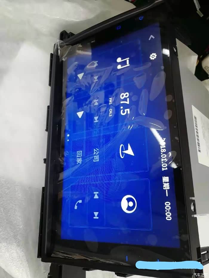

总结啥车可以装的话:汉兰达2015款~至今2021款,只要原车自带10寸屏或自行加装原车10寸屏后,都可以安装使用,我的是2018豪华版,原车是6寸屏,在咸鱼上淘了一个高配原厂10寸屏车机后加装后可以使用。下面是我淘的原车屏,有点小贵,和卖家砍了几刀1200大洋拿到手,心想这个屏要是不配现在这玩意,好像也没啥用吧。

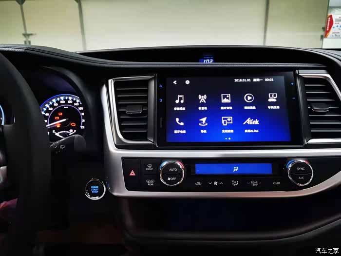

原车机界面,尺寸是够大,就是功能太乏力,难怪广丰要推出这个系统

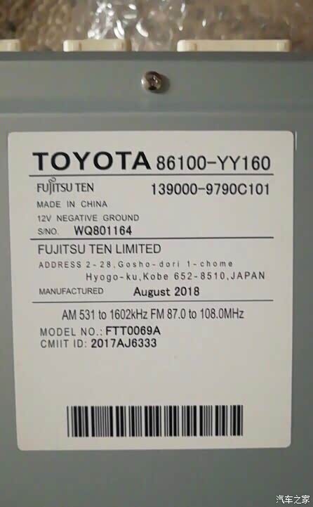

原来是富士通天的车机,看来2018年上车后一直没变化,自己在咸鱼上淘了下,报价有1400~1800不等,找了家便宜的砍了几刀,1200到手了,不过这个产品推出后,会不会不愿降价了

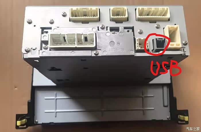

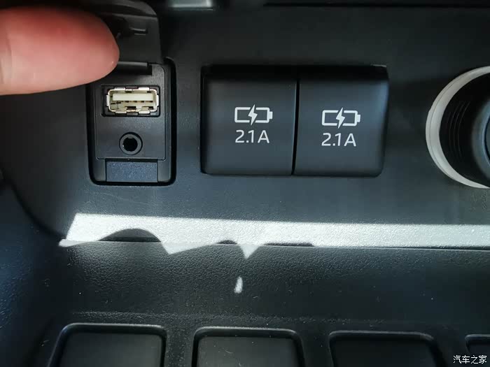

后面的接头基本保持丰田一贯插头风格,其中那个灰色口就是连接出来的USB口,正式因为需要安装该系统,所以只能将其占用了,不过细想来了下,这个车盒在线地图,音乐电台也有了,好像USB口用处也不大了,看论坛有些车友说要听手机音乐,已经试过,蓝牙可以正常连接,还不用插线,所以,我感觉应该没啥用了,至于那个AUX,我好像从来没用过,忽略吧。
外置USB口,旁边有两个2.1A快充,不过现在也不快了

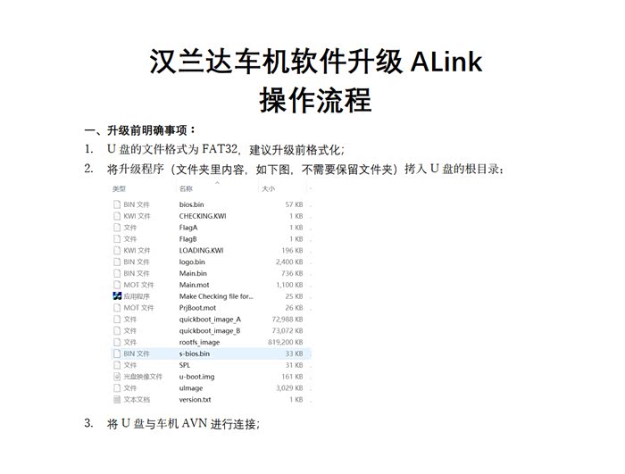

1.先刷机升级原车屏

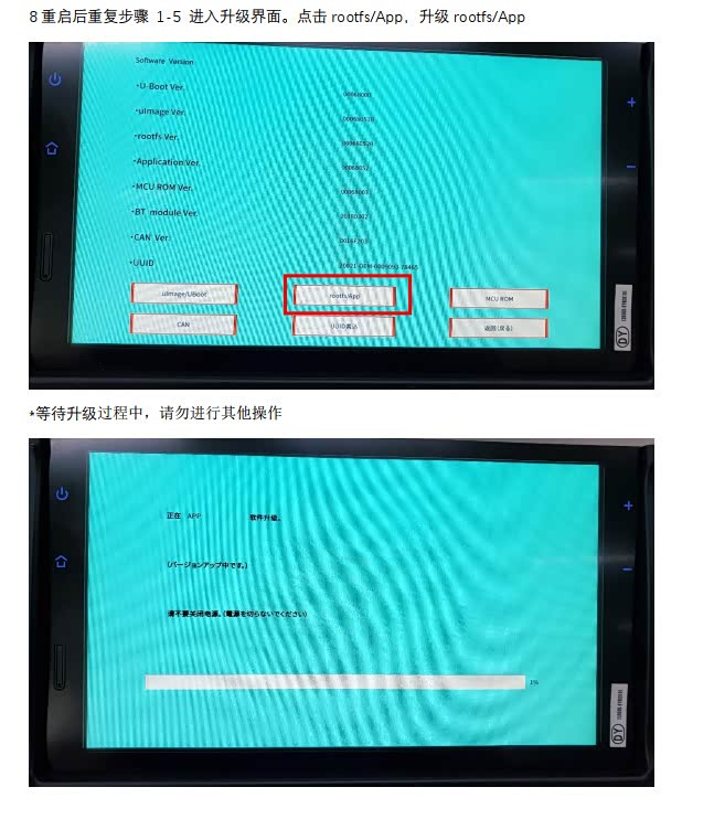

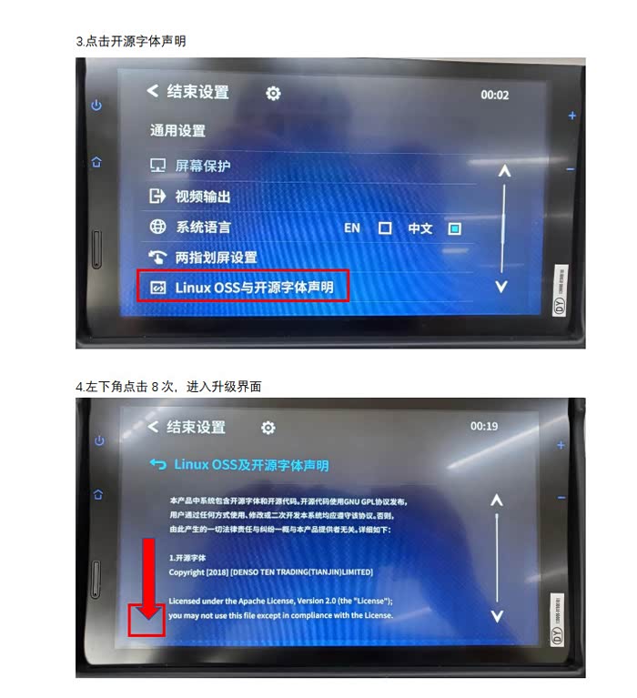

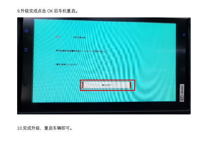

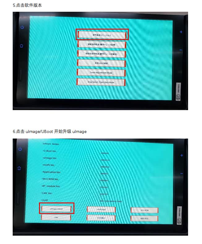

先把安装手册反复看了,上面有说明安装之前需要先将车机进行升级,问了4S店,给了那个厂家广州初光电子的技术人员电话,细心讲解了怎么升级和安装,给了我一个百度链接,自己下载,根据给的方式刷机,这里简单说下。值得注意是务必先升级好车机,车机上出现那个高德ALINK图标,就可以连接使用了。
升级方法如下:
1.先将原来6寸屏拆下
2.将10寸屏装起来,将各个插口逐一找到插头都一一插回去,我看都是一样的插头,直接插回就可以
3.启动车子,将拷了升级软件的U盘插入的外接USB口
4.开始按下面步骤升级,具体升级步骤我就直接截他们发给我的升级手册了
升级方法如下:
1.先将原来6寸屏拆下

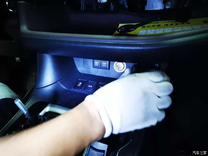

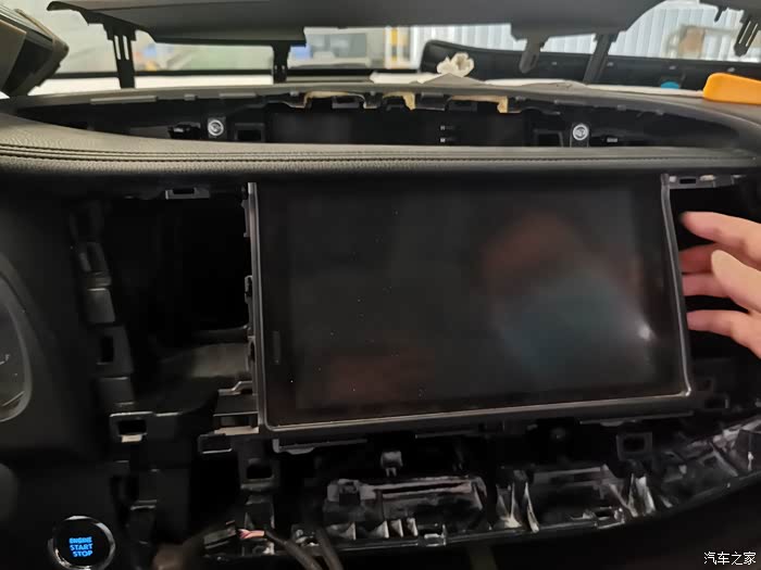

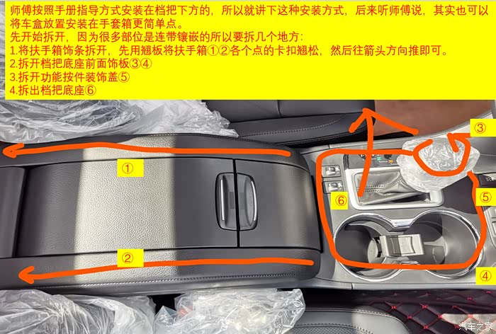

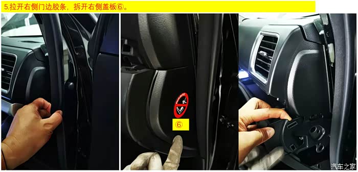

2.开始装了,当时和师傅在聊着,有些图片就忘记拍了,我尽量做了些图示,希望大家看的懂

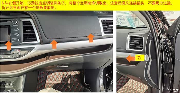

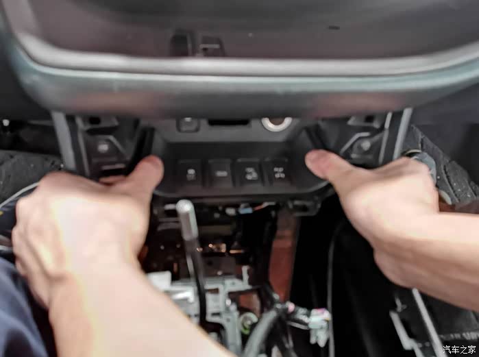

先拆车,记得拆开的顺序,到时候原路装回即可。

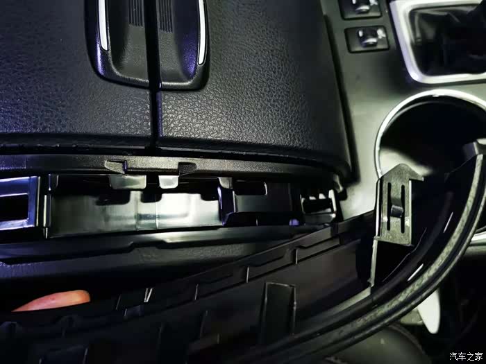

拆开时注意这些内部卡扣,不要太用力。
两边的扣子要先拆出,否则底座拆不下来
拉出功能件装饰板

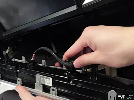

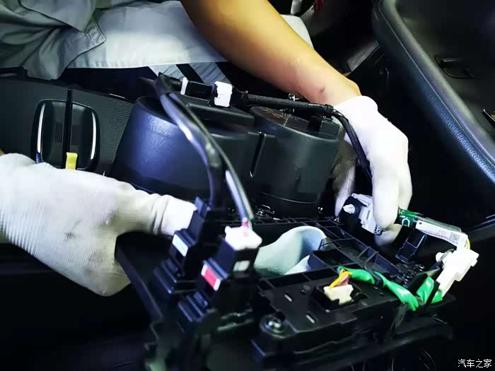

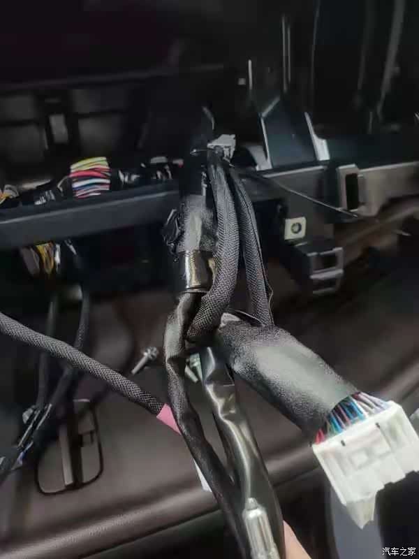

后面有些插头都是防呆设计的,所以取下后一一对插就可以

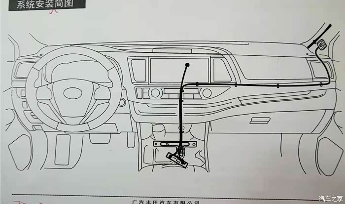

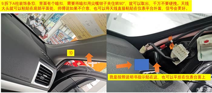

开始安装了回去了,我拍了手册上的走线图,大家可以参考下,师傅说记得每个地方把线扎紧,避免异响。
装上这个10寸屏还是大气很多
车机屏插回去的时候,其他的插头都一一插回,但是这个USB插头就用车盒自带的灰色插头连接,原车的灰色插头就不需要了,直接绑死在旁边就可以
把原车的USB绑在旁边,师傅说绑紧些,避免有异响。

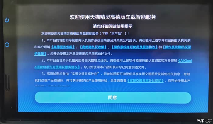

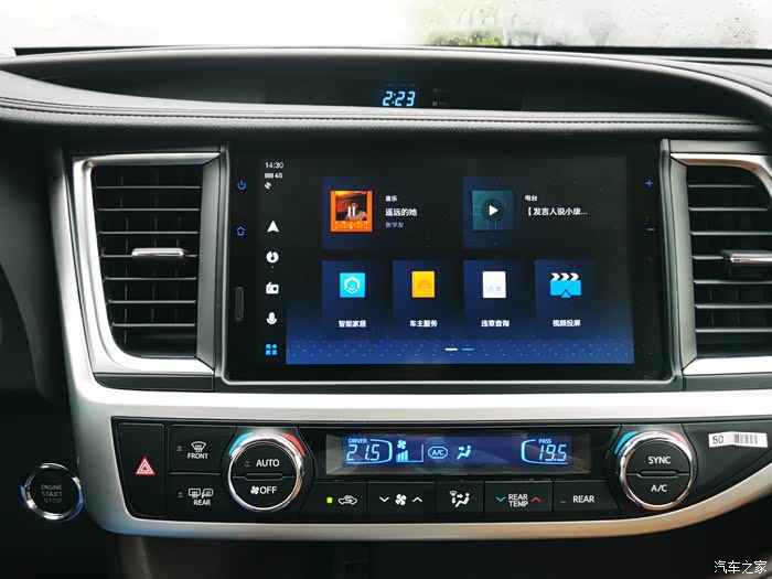

师傅全部装回去了,开始体验了,车机屏的Carlife没有了,变成了高德ALink,这个点进去,就开始注册使用
点击进去那个高德ALink图标,就可以进去系统,点同意就可以开始注册登录了。

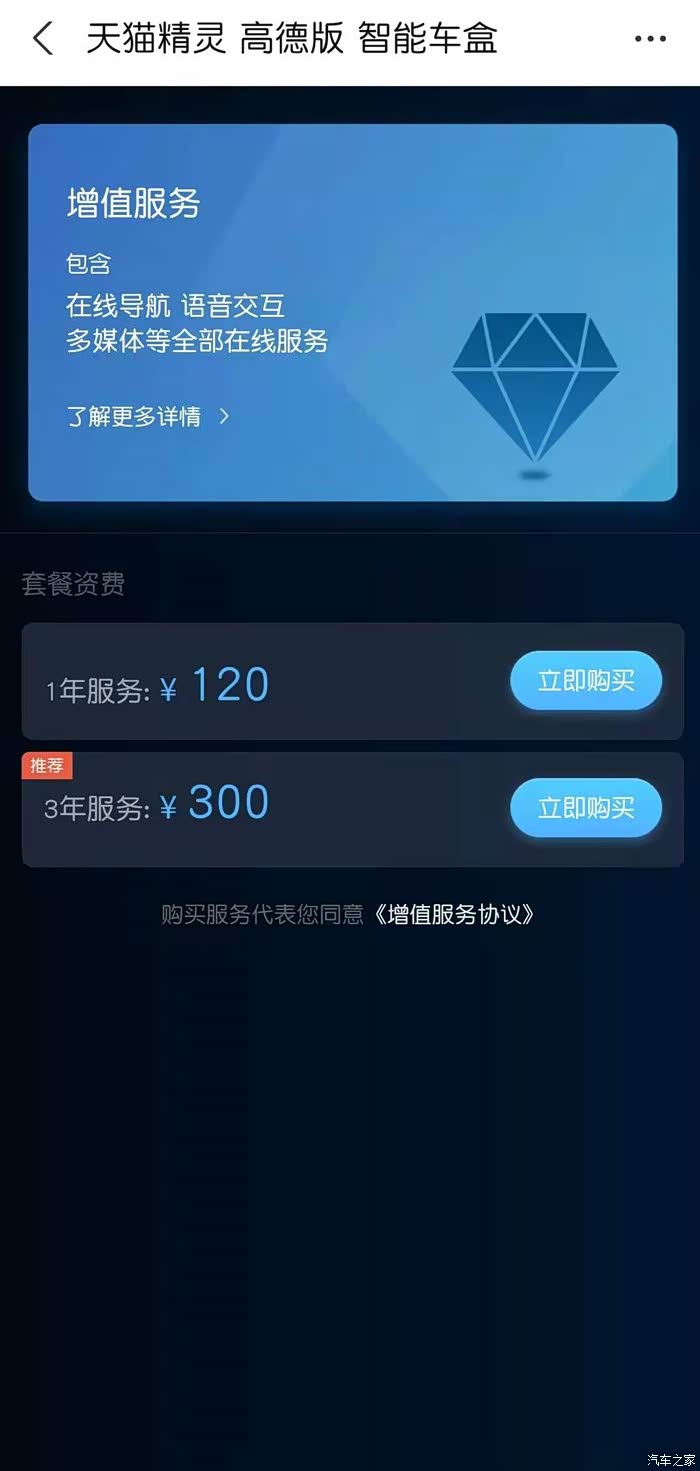

4S店介绍说,这里就登陆和手机高德/淘宝绑定的同一个手机号,这样盒子的系统就可以和手机互动。这里说下关于收费,特别和4S问清楚,有些车友的疑问:新用户注册使用首年是免费使用,不会扣除手机或什么支付宝费用,手机号及淘宝号绑定只是打通和手机互动连接,第二年开始收费是120元/年,300块/3年,这个是流量和服务费包含在一起的,是通过“个人中心”里面用支付宝扫码缴费的,就可以免费使用盒子里面所有功能,包括在线导航,无限4G流量等所有功能,还可以做车内热点给其他手机使用。
这个是手机扫码进去的缴费界面

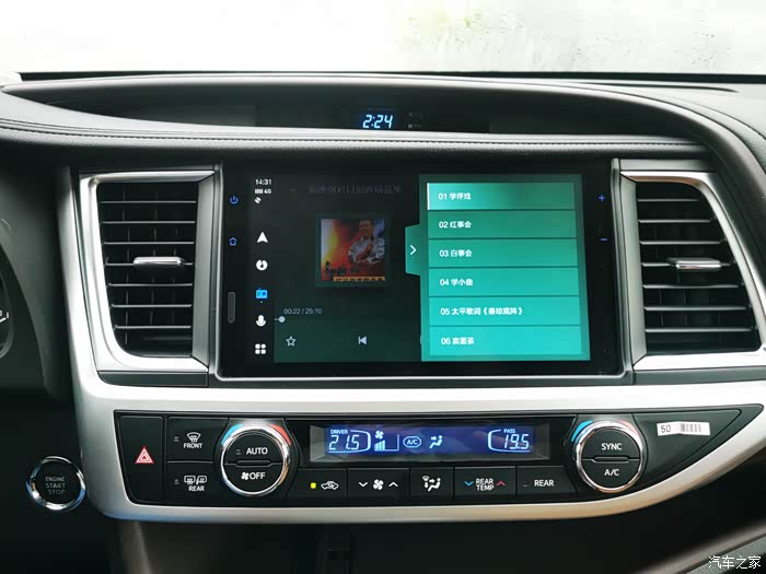

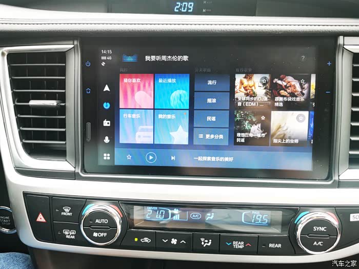

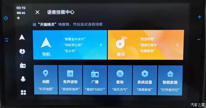

都可以语音操作,和天猫精灵合作的,所以唤醒词就是天猫精灵,据说还有40几个免唤醒词,例如,上一曲/下一曲/放大地图/查看全程......。

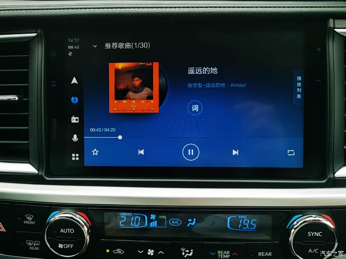

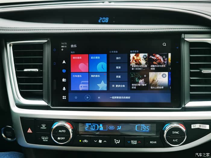

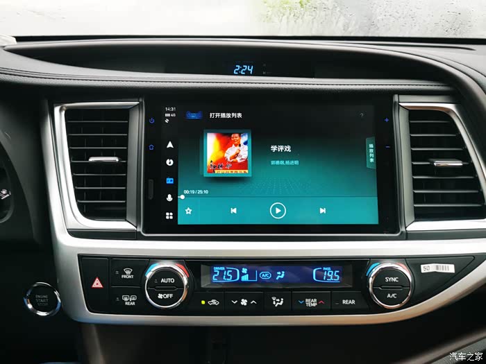

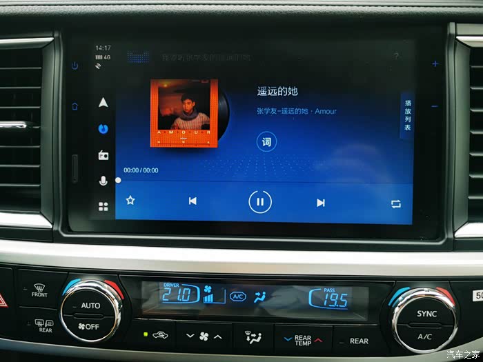

这个是音乐界面,完全可以声控,而且效果很棒哟
播放音乐,不错不错,都是在线播放。

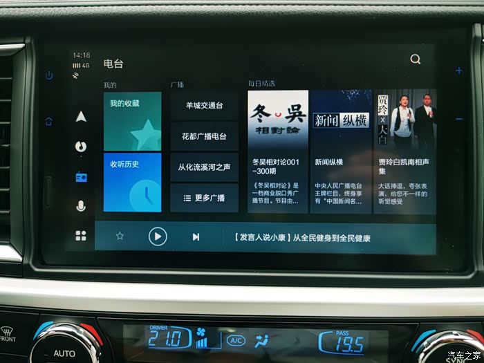

电台界面,据说是喜马拉雅和蜻蜓的资源,可以试下,以后送娃可以听儿童故事了。
这个应该就是主界面了吧,这UI,果然和屏一样,还有待加强啊

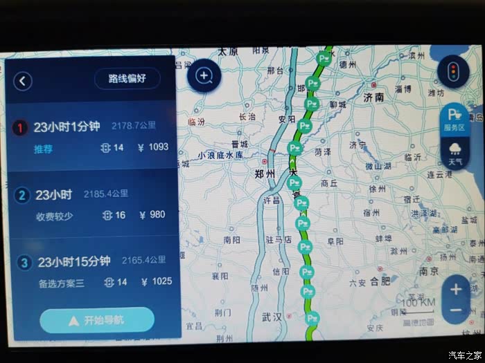

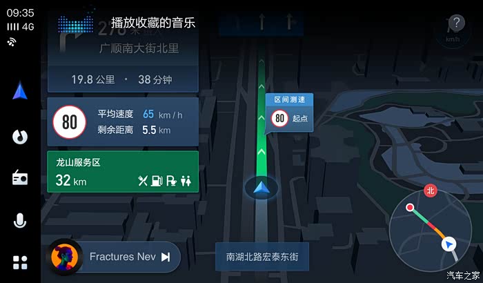

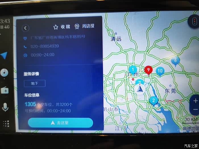

作为一个大7座车,经常是家庭出行的有力马车,但每次出行最头疼的是导航,我们作为6寸屏的车主,就不想吐槽了,真想不出这么大的汉兰达配6寸,还不如手机屏大,即使高配的10寸屏,据了解原厂自带的高德车机地图无法满足使用,升级比较麻烦,现在车盒直接是实时在线地图,这个还是不错,而且据盒手机一样用AE9引擎,确实在导航方面完全可以不需要占用手机了,最主要是手机登录了高德地图账号后可以相互打通,我比较喜欢的是可以将朋友发过来的定位直接弹射到车机上,就可以规划导航了,而且还有电子狗超速等提示,车速显示,所以我认为可以解放手机,不再需要持续充电发热放在那了。当然还有组队,添加途径点等都比较好用。
城市限行政策提醒
可以选择不同路线

还有停车位数量提醒
这是从某网看到的宣传图,有测速提醒,还有“鹰眼”全程查看

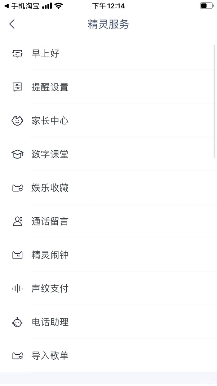

音乐平台是阿里音乐平台,集合了网易云,QQ音乐,滚石....还有一堆不认识的,据说有2000万级音乐版权,基本上周杰伦,王一博等的音乐都包含了,还不错,而且还可以从手机APP导入歌曲,不过还需要家里有方糖的支持,还好家里一直给娃听故事有一个,具体还没玩,有空再试一下。
电台就基本上是喜马拉雅和蜻蜓的资源,还包括很多有声读物,送娃上学喜欢听宝宝巴士,基本上都能满足。
音乐平台主界面
都可以语音控制,可以收藏可以看歌词,旁边也有播放列表

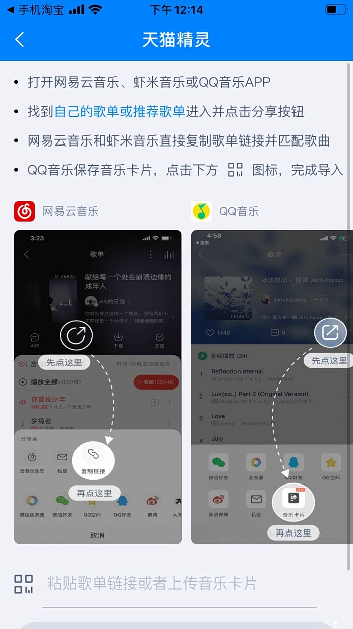

导入操作,还没试有空试一下
手机天猫精灵APP导入歌单

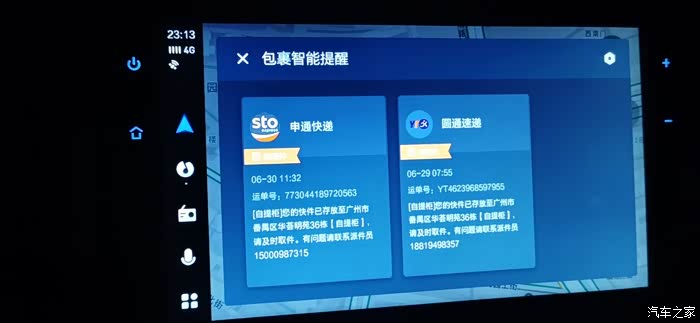

包裹提醒,这个还有点意思,回到家会提醒你有快递

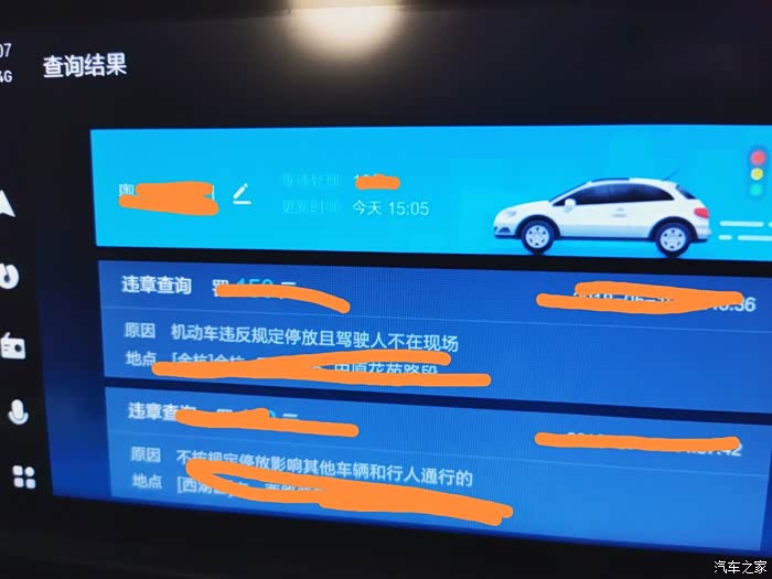

违章查询,上次出去玩,居然...连续被拍,人生黑点,不说了。

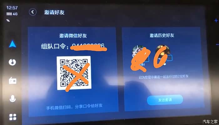

组队出行,这个和手机可以互动,一起出去玩还有点意思,如果能把聊天功能加进去就更好,可以对讲,手机已经实现了,这个坎会不会弄了。

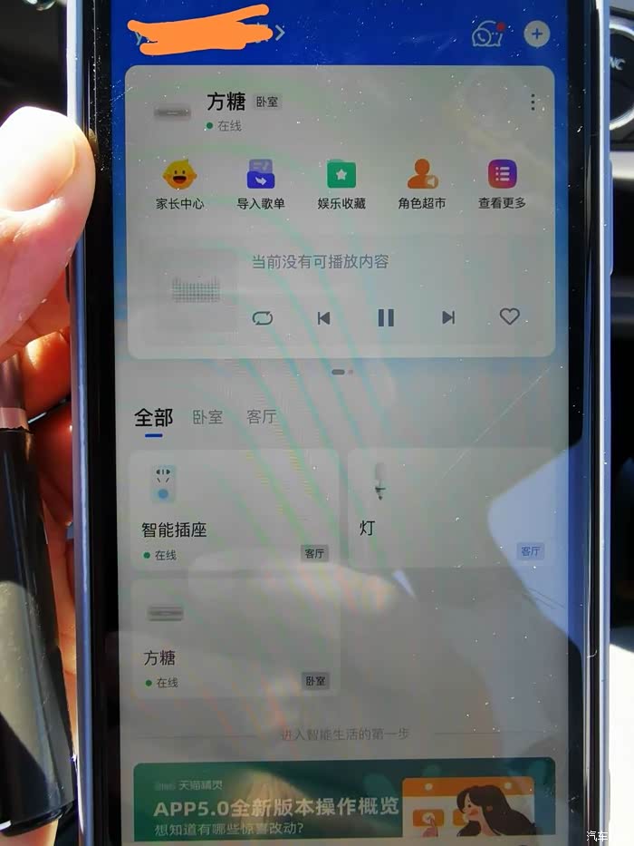

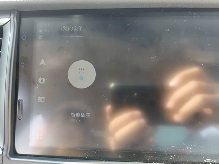

智能家居控制,也需要家里面有方糖和家居设备,买了两个便宜的设备试了下,确实可以控制还不错。

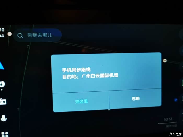

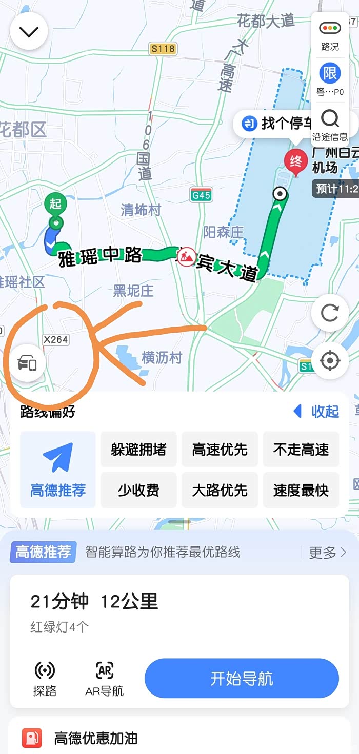

位置发送,微信收到朋友发来位置,打开进入高德地图,点手机地图上左边的小图标就可以同步在车机屏上面,点去这里,就可以了,这功能最喜欢,就不用重新再输一遍地址了。
