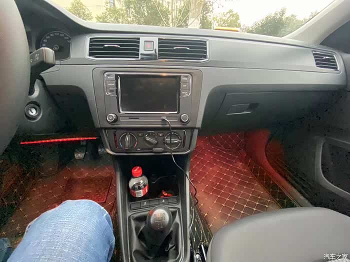

第一步,改装car play+倒车影像
淘宝找的车机系统,买的赛德西威的车机,同时加配了倒车视像头,来源是天猫,设备花费1080元,安装费找的汽修店,花了300大洋。
第二步,加装后防撞梁
原车后防撞梁是泡沫,感觉很不安全,加上老婆最近被追尾过,心有余悸,因此果断加装金属板的后防撞梁,同样是天猫,防撞梁花费488元,安装费花了100元。
第三步,加装发动机防护装甲
因为看了很多坛子里的高人,都加装了发动机防护装甲,果断也入手加装下,省的发动机被剐蹭,淘宝找的,锰钢版,118元,安装费50元。
第四步,加配了备用遥控钥匙
只有机械备用钥匙,没有遥控备用,总感觉心里不踏实,特意找了淘宝配钥匙的,买的原厂钥匙,248元,同时支付500元的配套设备押金(加装好后设备快递给指定收件人,500元押金原路退回),纯手工操作,30分钟远程指导安装,超级省心,没安装费。
第五步,加装氛围灯
尽管内饰没啥新意,但是少了氛围灯,晚上开车总感觉怪怪的,特意买了之后安装的,同样是淘宝的,氛围灯花了43元,自己安装的,安装费为0.
