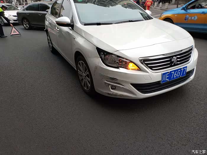

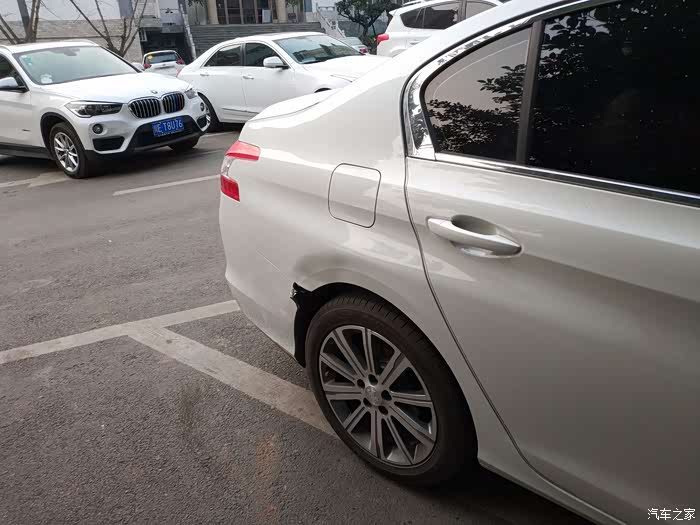

改灯的原由,或许有部分车友看过我之前发过的贴。3月初,发生了两起事故,那个心酸就不再过多赘述了。
此次事故肇事车辆已逃逸
引擎盖、翼子板轻微变形,大灯灯脚断裂,保险杠擦伤。交警黍黍判定我70%的责任。哎,老司机也有失手的时候。常在河边站哪有不湿鞋。

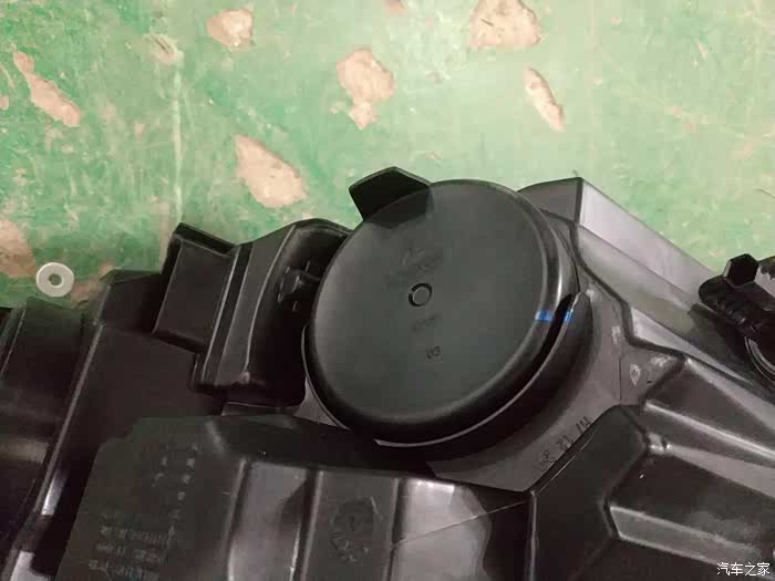

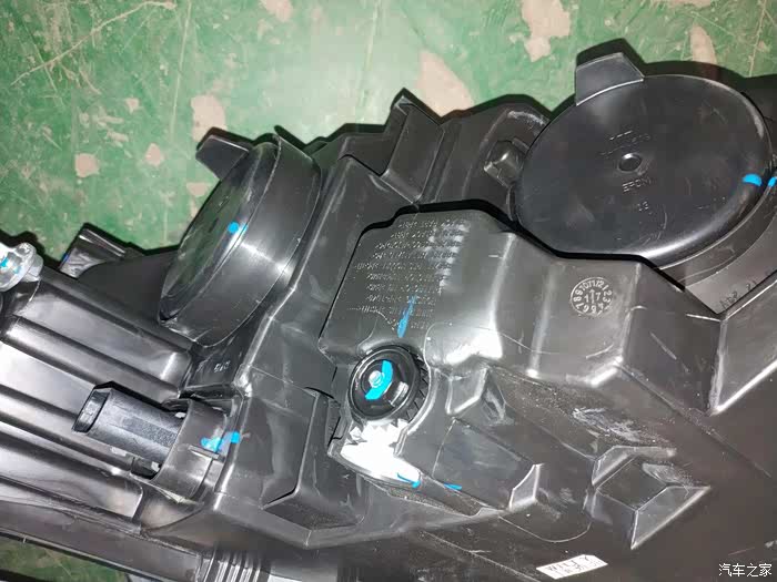

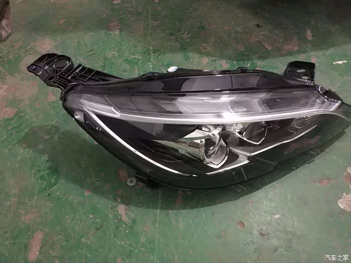

当时在快赔快修中心的时候,经过和理赔人员的协助,同意我更换308大灯总成,产生的差价由我自己补全。后来快修那边给我报价1650一个,算下来我自己就要补差不多2200的样子,为了那两条眉毛和那垃圾透镜,感觉很是不值不说,比我自己查到的价格贵了550一个。最后我决定自己在马云家买一对,1100一个,由他们安装。上图,求鉴定。
17年11月的货,还是比较新了

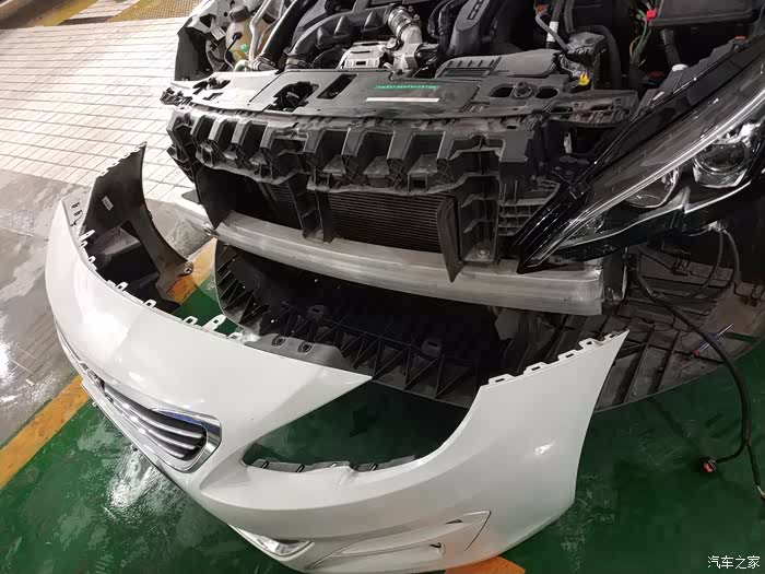

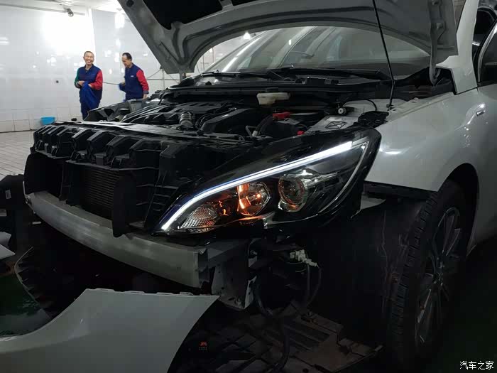

卖家还是不错,当天就给我发了货,三天后收到,到货后立即叫上修车的朋友,一起把总成搬到了快修中心。朋友叫快修中心的把取掉的前杠拿了出来,开始试灯,顺便找找原厂日行灯的线,看看后期改线路需要做些什么。
灯位完全契合
眉毛亮了
近光有透镜了

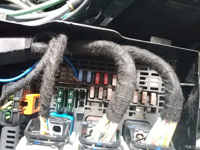

根据与车友们的交流(再次谢谢!
),最后和朋友沟通后决定,还是从发动机舱保险盒取电。也试了接原车日行灯线的方法,不理想,日行灯闪烁,或许是原车日行灯功率没308的高吧,供电不足,舍弃。

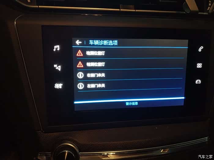

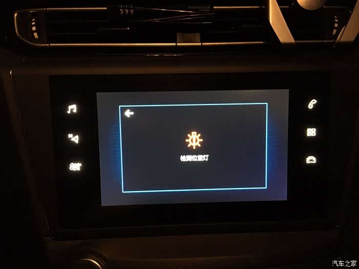

由于408总成插头为10孔9脚,308总成为10孔10脚,要想日行灯常亮,必须从新做线插到插头上。这样的话开启大灯的时候日行灯也不会熄(如果不想那条眉毛开启大灯也常亮的朋友,可以选择不接)。这样做的后果就是---------->service常亮,位置灯报错
。。。。service常亮,位置灯报错
。。。service常亮,位置灯报错
。。。。。。。。。也有车友说通过接电阻可以消除,电阻我就不接了,毕竟那玩意儿会发热,万一那天出问题了,自然了就完了,新车6年内我还没打算买自然险的
顺便说下,18款日行灯是没法关闭的,已咨询了官方客服和4儿子售后。原厂日行灯线我是没拔掉,难得去拔了,两对日行灯白天进地库也比较亮,可以不用开大灯。有车友说这样子怪怪的,但是我觉得很特别,有个性,不喜勿喷,毕竟每个人的看法不一样,各取所需吧。

朋友也比较细心,所有接线点都用了锡焊进行处理,这样接线更闹靠。新接的那一孔脚线尾端也用了热熔胶封了起来,这样妈妈再也不拍我的插头不闹靠、会进水了。

),最后和朋友沟通后决定,还是从发动机舱保险盒取电。也试了接原车日行灯线的方法,不理想,日行灯闪烁,或许是原车日行灯功率没308的高吧,供电不足,舍弃。由于408总成插头为10孔9脚,308总成为10孔10脚,要想日行灯常亮,必须从新做线插到插头上。这样的话开启大灯的时候日行灯也不会熄(如果不想那条眉毛开启大灯也常亮的朋友,可以选择不接)。这样做的后果就是---------->service常亮,位置灯报错
。。。。service常亮,位置灯报错
。。。service常亮,位置灯报错

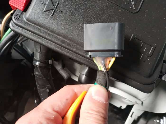

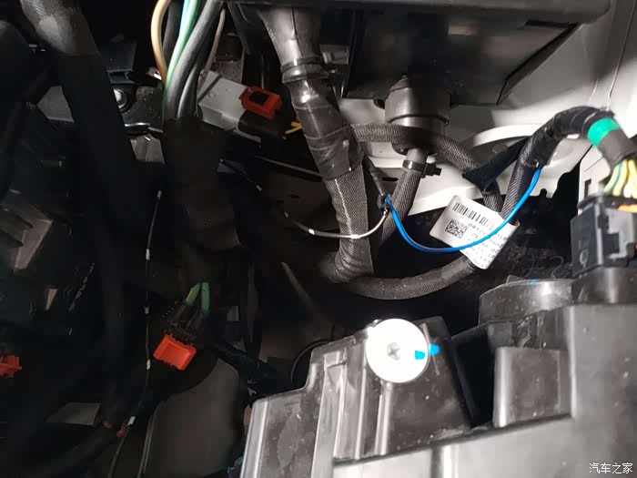

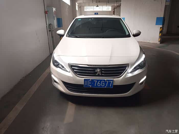

发动机舱保险盒取电
做线插入插头+右大灯插座空孔引线
热熔胶对插头进行固定、密封

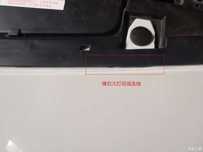

右大灯总成插头空孔接线走的前杠与发动机舱接缝的中间,没有到前杠里边去穿,穿的话个人觉得要破线管没必要。

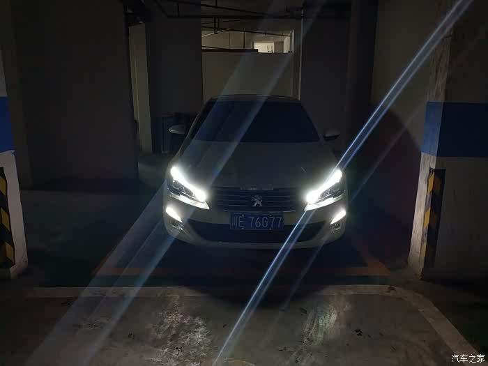

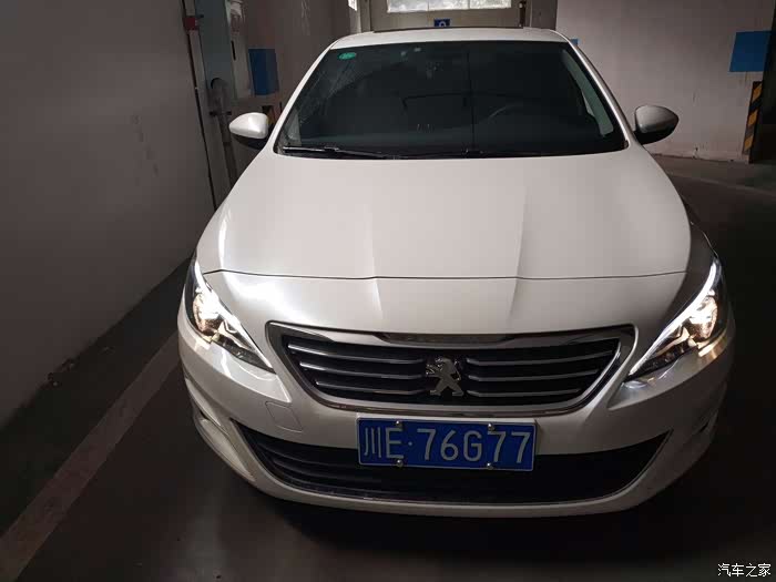

接线完成,点亮看效果。有点小鸡动了。

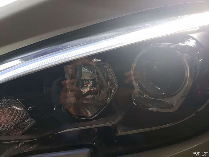

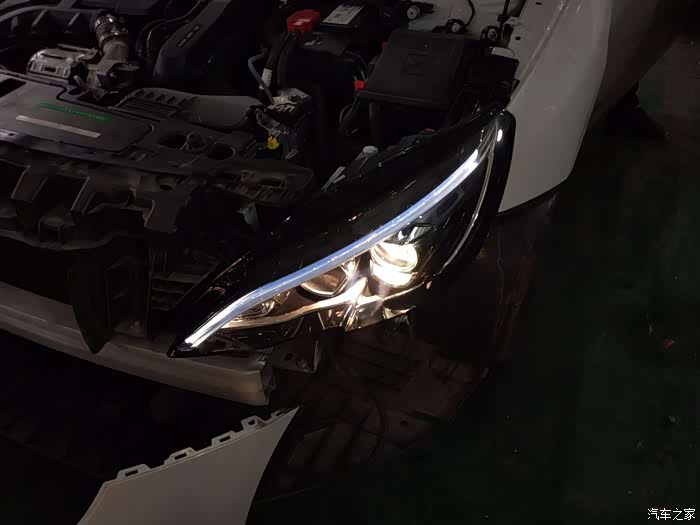

308大灯总成的日行灯个人感觉确实比那些改装灯的漂亮些,完全无覆盖,不用蹲着才能看见全灯。大灯和转向灯开启后日行灯会变暗,原厂设定就这样子,改不了的。另外,当一方转向灯不工作的时候,开启转向灯后,同侧的日行灯会熄灭(出去跑了一圈才发现右侧转向灯没接触好,不亮)。308转向灯和408的不通用,308的灯珠细而小,408的大而圆,而且灯位孔大小都不一样。
透镜方面,由于308原厂用的是麻点,不是高透,所以切线过渡模糊、缓和。
上图,看效果
上图,看效果

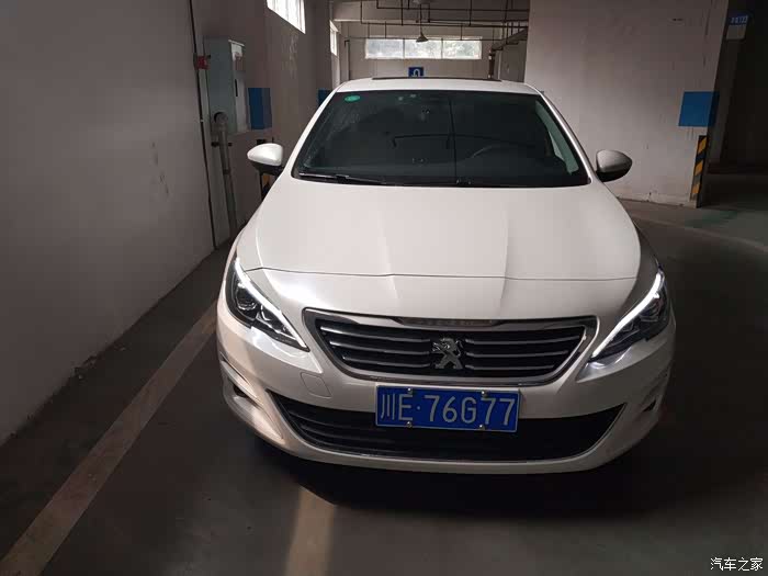

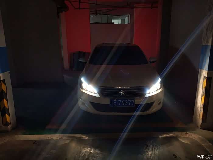

白天通电未点火灯光效果
白天点火后灯光效果。原厂日行灯同亮
白天大灯开启后灯光效果。开启后原车日行灯自动熄灭
近光切线,远光就不上图了,再说了,我也没照
,也就那个样子了。麻点透镜,切线过渡缓和、模糊
透镜中上部有一个道横线,不知道308是不是就这样子,这道横线有啥用

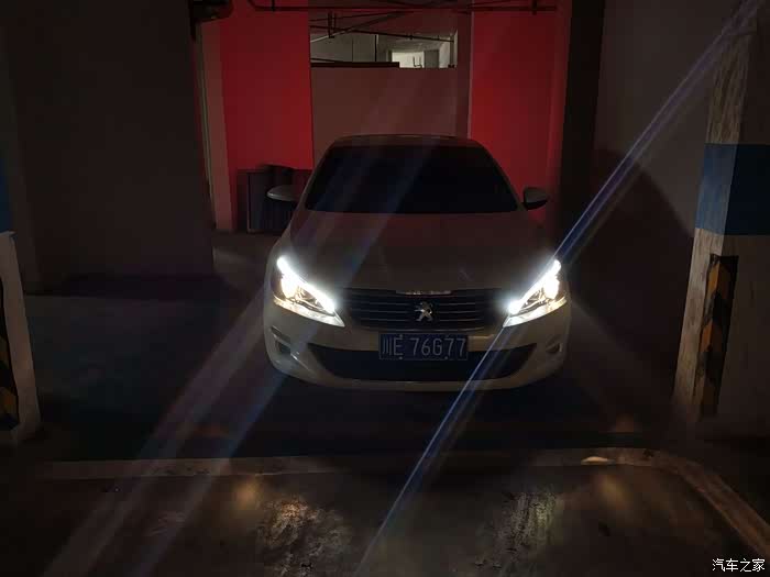

地库暗处通电后日行灯效果
暗处点火后效果
近光
远光
点火后系统开机提示位置灯
位置灯报错了

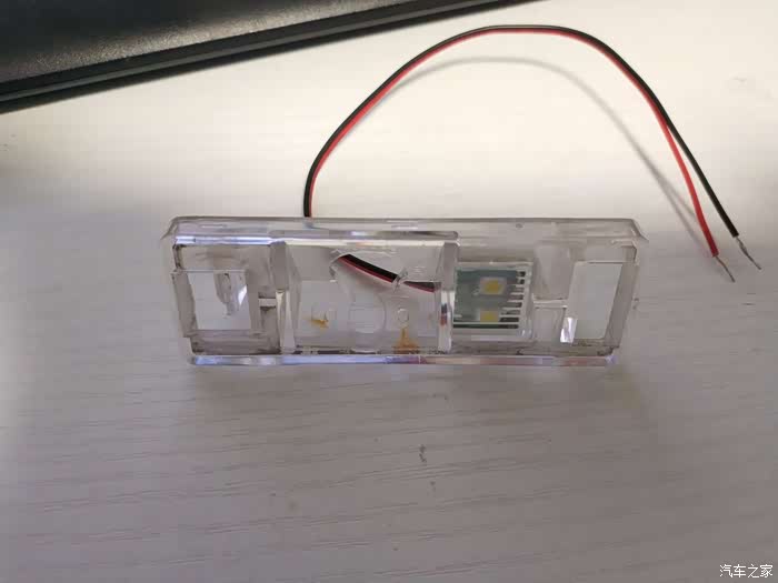

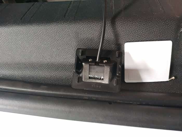

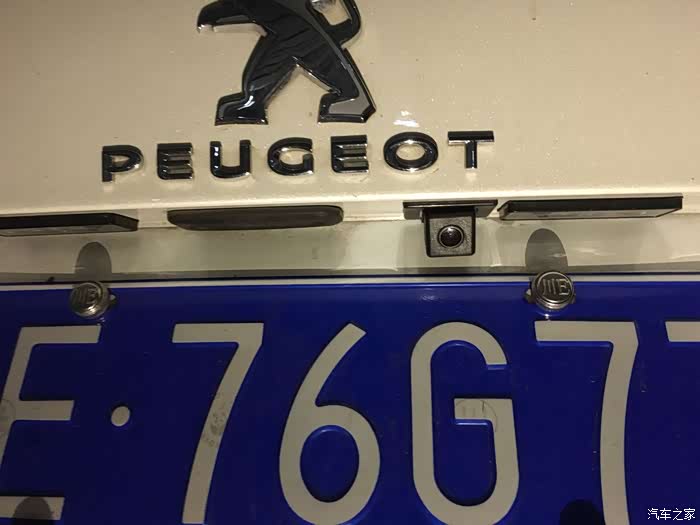

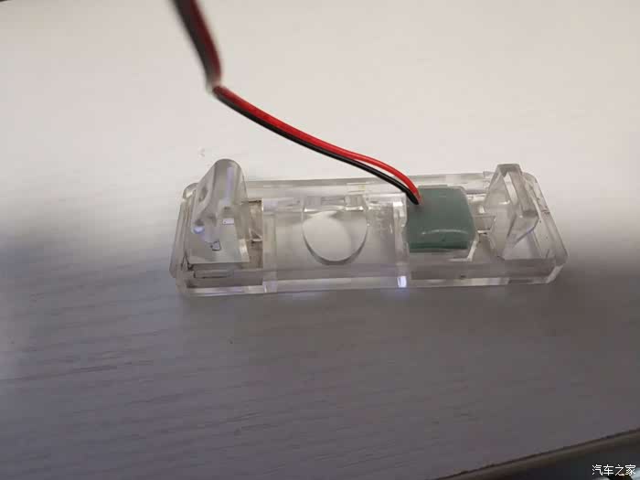

买车的时候,4儿子已开通了倒车影像,但不是走的原车预留位,安装在牌照灯位,用的那种牌照灯一体的摄像头座架。倒车影像有偏移,而且偏移还比较多,感觉怪怪的。提车一个多月的时候摄像头就进水了,摄像头效果也不咋清晰,质量不咋的,去4儿子那里索赔了一个。看着4儿子装饰部的师傅安装的时候,才发现牌照灯原来是不亮的,因为他们根本就没给我接线。问他们为什么不接牌照灯线,忽悠我说接线后影响摄像头寿命、有干扰。后边我还是决定自己重新买一个高清的摄像头自己安装上。去马云家淘了一个斯派德高清红外夜视的。店家送了原车位支架和安装工具。(顺便说下,408要用原画面的,不要用鱼眼广角,鱼眼广角的和原车协议有点冲突,画面会抖动)同时又买了对LED牌照灯,自己动手安。
自己安装的时候,就发现4儿子那边龟儿子师傅们说的都是屁话了。
什么安装有干扰、影响寿命,就是些屁话。那帮龟儿子太懒了,自己不愿意接线,图省事。标准牌照灯是有插座的,他们配额一体那种就只有两根线在外边,无插座,需要他们自己接线插到插头上。测试摄像头完全没干扰。
摄像头回归原厂位后还是有一点点的偏移,但是没牌照灯位那么多,毕竟不是高配原厂摄像头,完全在自己接受的范围。

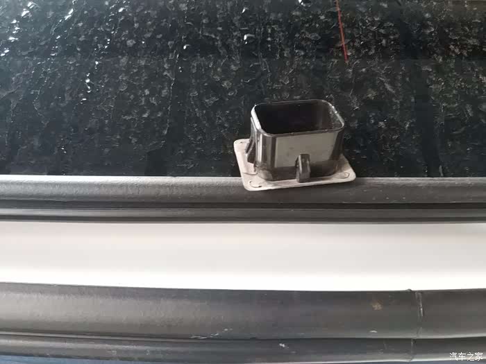

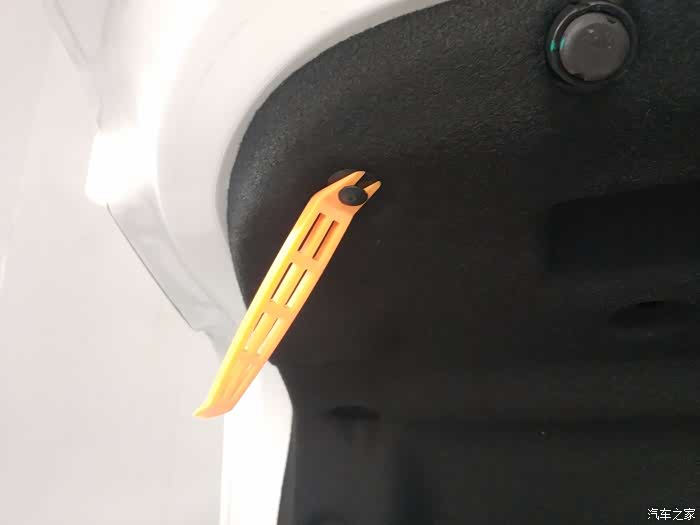

用摄像头店家送的安装工具取掉尾箱饰板卡扣。卡扣要先把中间的插销提上来才能取出来

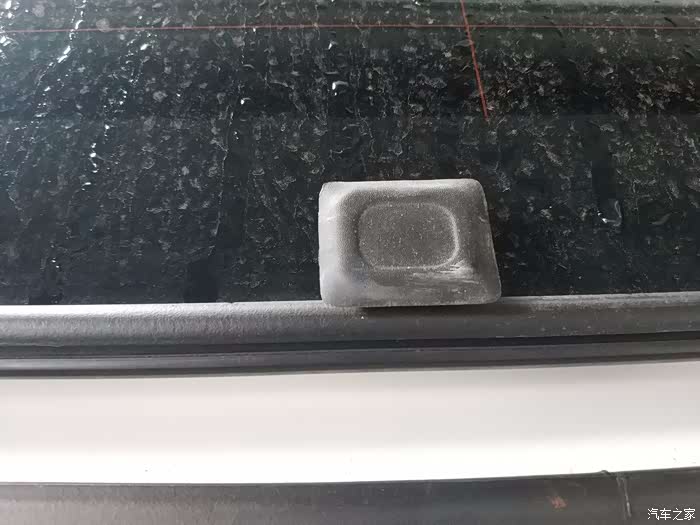

取完卡扣,摘下尾箱饰板,从内侧将原车位摄像头盖板取出
盖板两侧有卡子,按住很方便就能取下
摄像头支架和原车位很合,再粘一圈送的原位开孔双面胶,灰常灰常闹靠

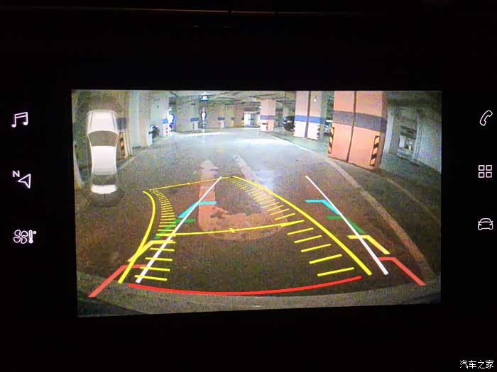

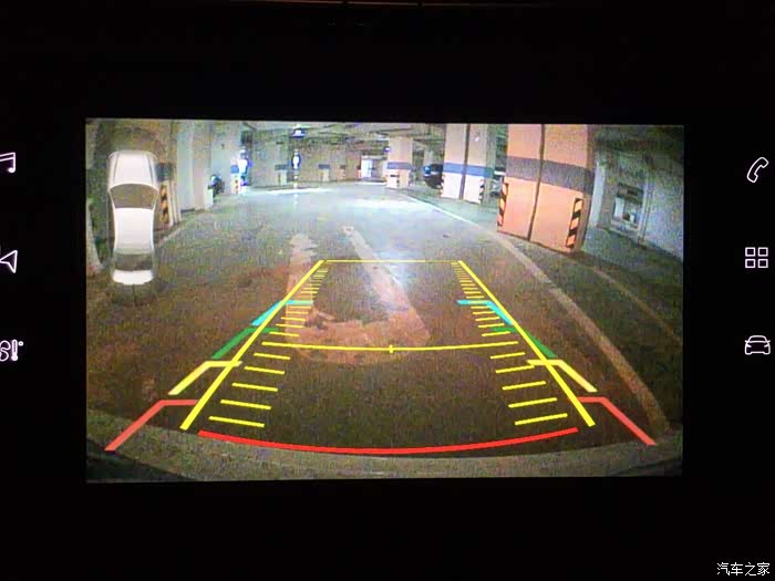

原厂位摄像头安装完成,摄像头不带辅助照明,红外成像
地库里边夜视效果还不错
带随动转向辅助线,位置还是比较精准,4儿子给弄的,据说其他车友在4儿子那里开的倒影没这个功能

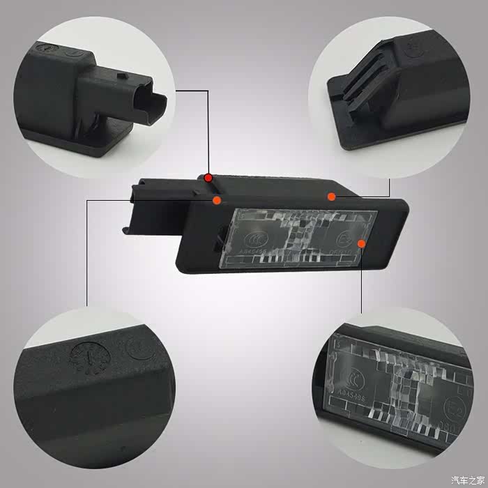

4儿子安装倒影配的牌照灯一体支架
支架无插座,就两根线
安装的时候没拍照,借用一下马云家的图片,对比一下就知道,标准牌照灯是有插座的,安装上去直接将插头插上就OK,很是方便
