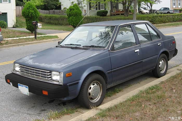

第一代
1982–1986
1982–1986

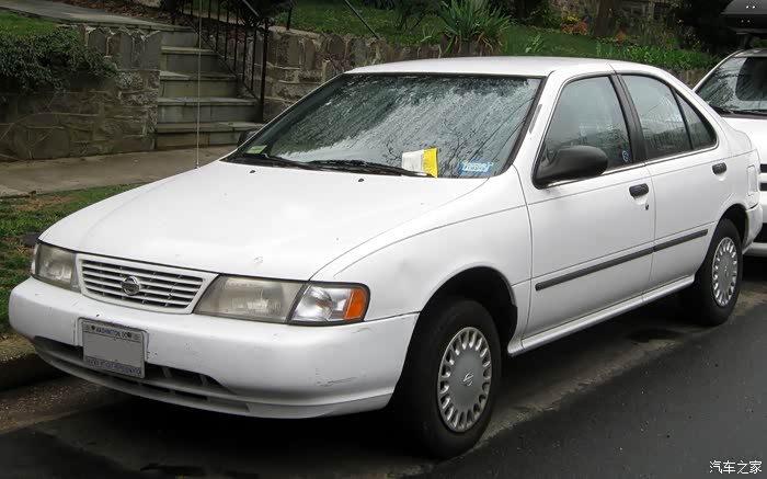

第四代
1994 – 1999
1994 – 1999

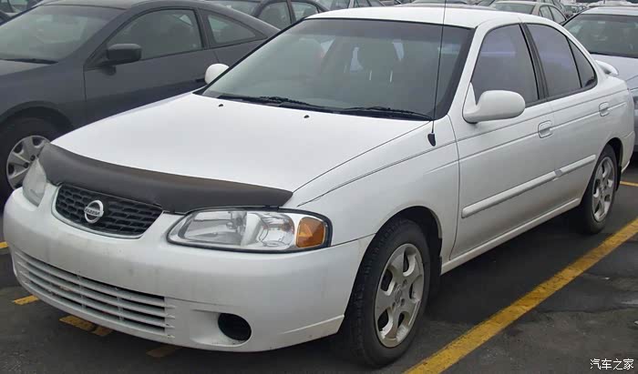

第五代
2000–2006
2000–2006

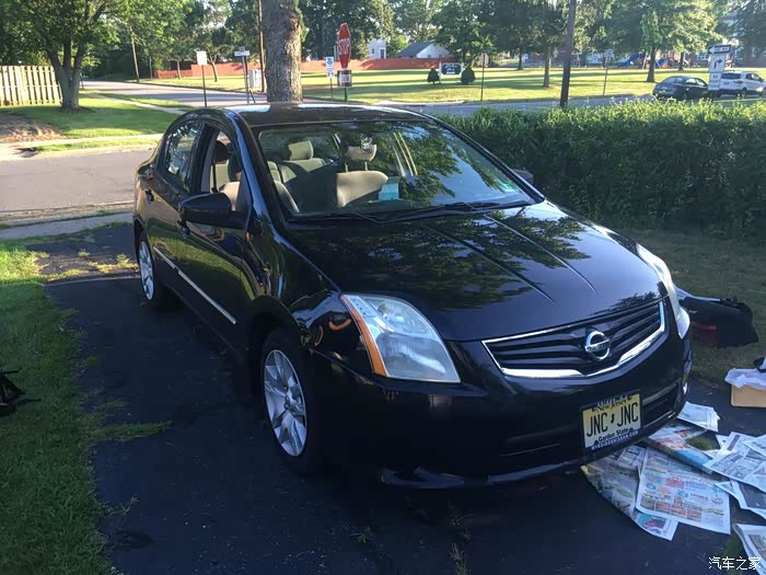

还是周六早上。准备抬车换油。
从前面的图可以看出,这是一辆第六代Sentra。

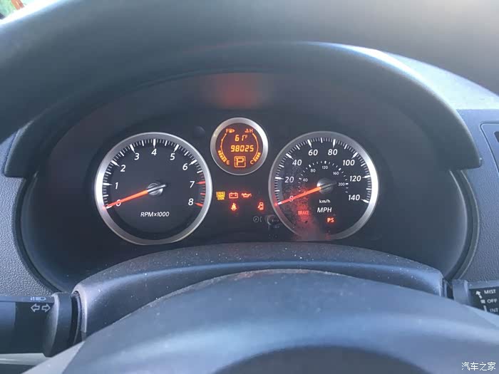

已经行驶约16万公里。

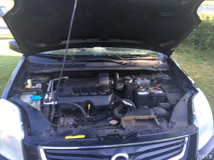

机舱。
机滤在前面。

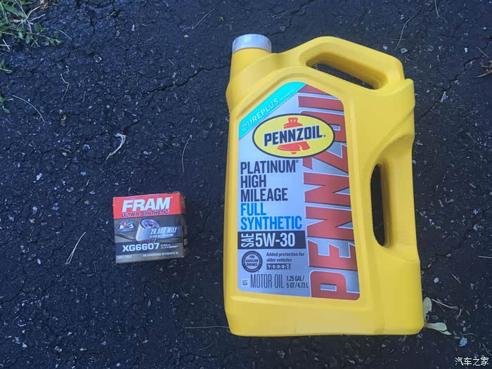

耗材。

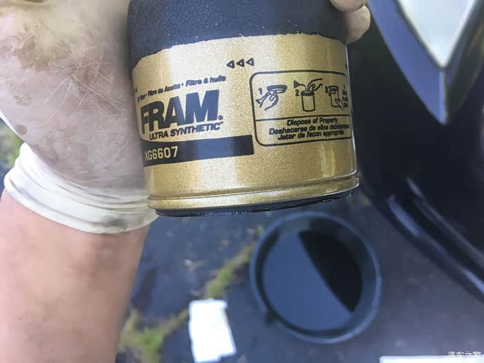

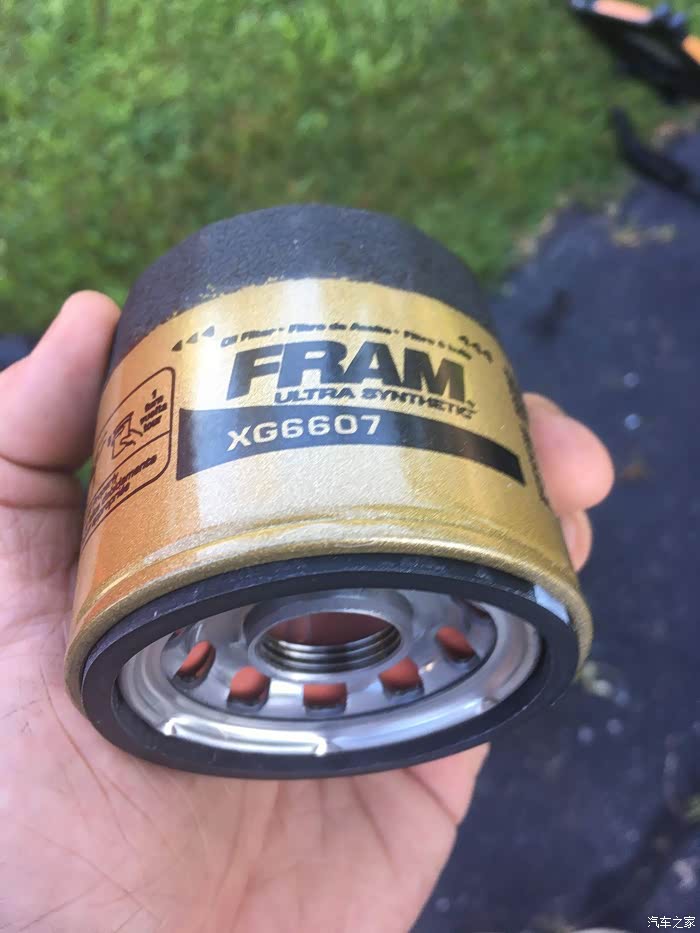

XG6607机滤。 也挺贵的,要9美元。就比美孚EP机滤便宜一刀。

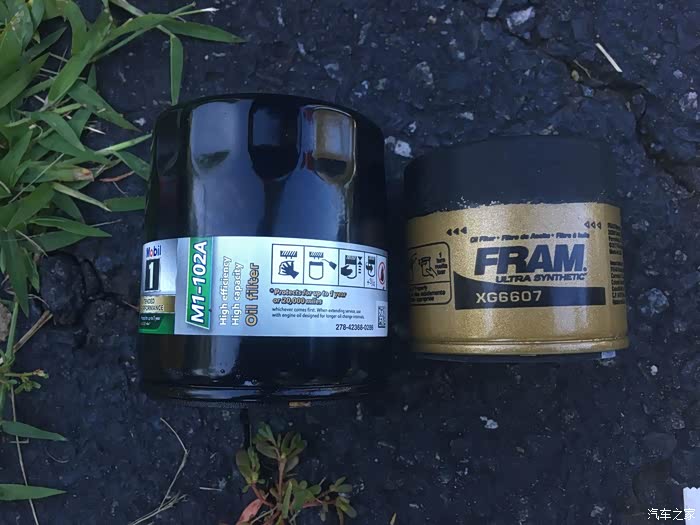

跟前面马自达3卸下来的M1-102A比一下。
卖的价钱差不多,都是各自牌子里最好的机滤,大小差这么多。

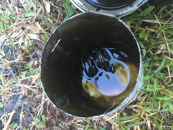

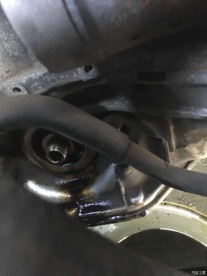

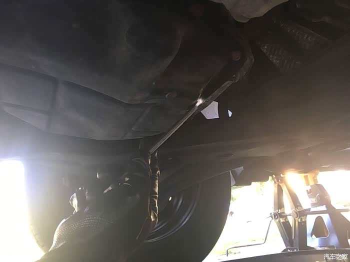

放油。

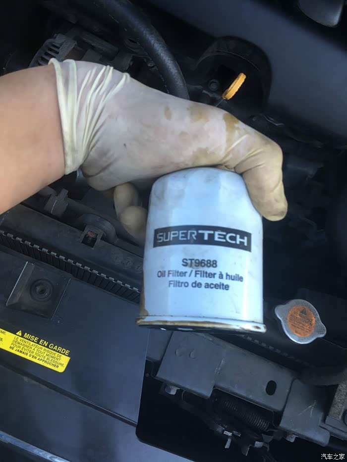

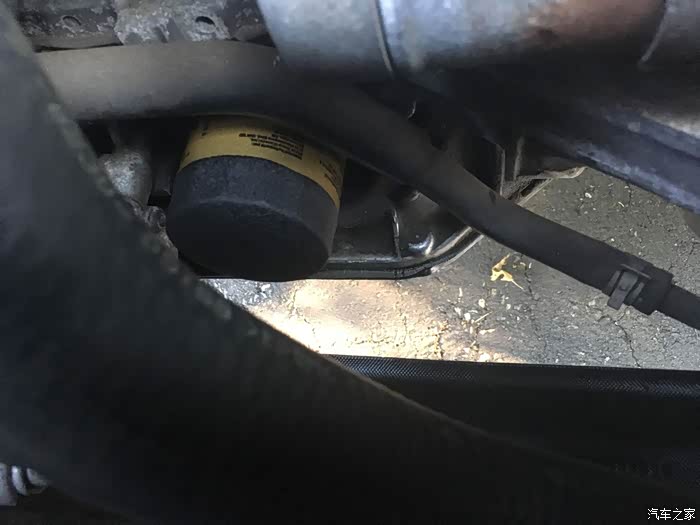

换机滤。 沃尔玛的便宜货。
直接用手就拧下来了。不需要钳子。
直接用手就拧下来了。不需要钳子。
擦一下。
安装。同样只需要用手,机滤上写的很清楚。

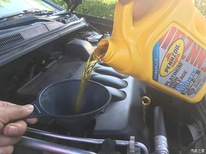

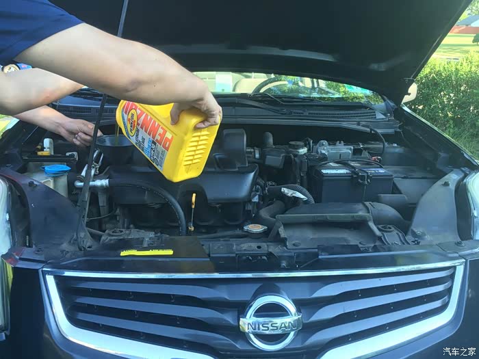

加油。
加油。

锯开看看。
滤纸有些变形,还没烂。 这机滤店里才不到三美元。才是XG价钱的三分之一。 估计配合矿物油用也算够用。
