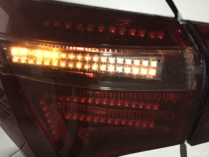

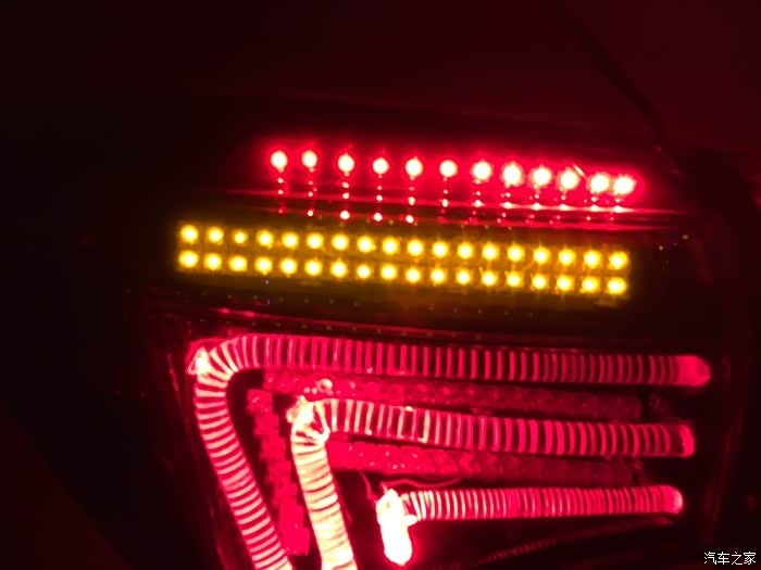

转向灯改led 熄火状态亮度不足怎么解决
尾灯全部改成led食人鱼后(自己焊接),刹车 行车都正常 ,问题出在转向灯上,转向灯在车打着火后 开转向和双闪 亮度很足够 很正常,但如果熄火后 开双闪 或者锁车 解锁(亮灯提示) 时转向灯很暗 对比打着火时亮度只有五分之一 并且个别颗灯珠基本不亮,请问怎么解决?(转向灯是由6个2.2v食人鱼串联加62R电阻为一组 然后并联六组) 下面图一是锁车 解锁亮度(车熄火状态)。图二是打着火状态亮度。
