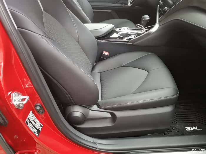

低配版手动座椅合乎情理。运动版比豪华版贵那么多,居然手动副座椅。丰田渣男!没办法,谁让我喜欢运动的前脸呢。改呗

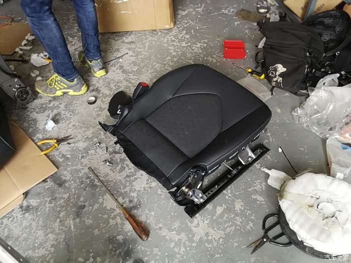

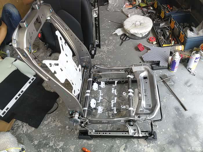

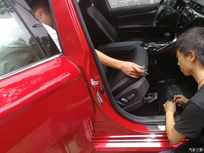

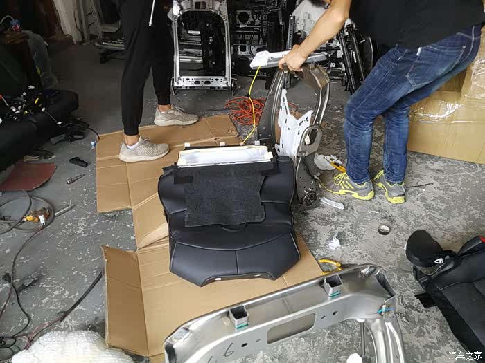

拆骨,剥皮。骨架是这样的
底座骨架不用换。原封装回泡沫皮套
靠背骨架要换。不换没法加装电动马达,和老板键
什么安全气囊,电动马达之类的,都是原装位置装回,原装线束插头直插。恢复起来特别的快速安全
顺便对比一下隔壁雅阁的座椅骨架。比雅阁的骨架更加厚重结实。买八凯的略感欣慰?

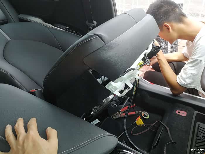

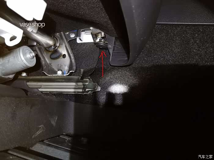

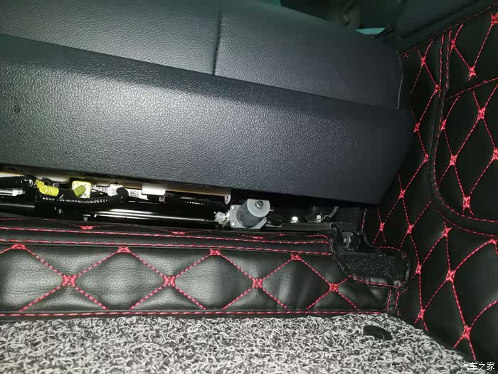

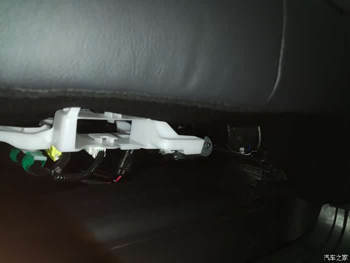

从主驾驶座椅取电过来
穿过中央储物箱。更正:此店家是破线接驳的,不推荐
破线接驳,不推荐。扭力螺丝刀也是假的,并非真正扭力螺丝刀,不推荐

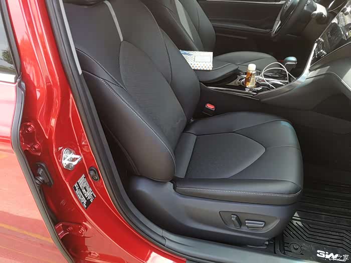

改完之后这样子。OK了吗?花费2680大洋

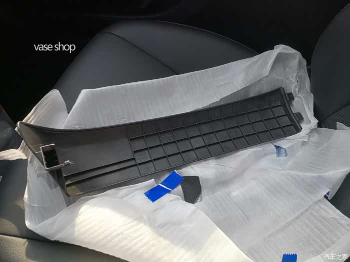

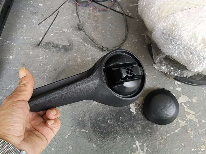

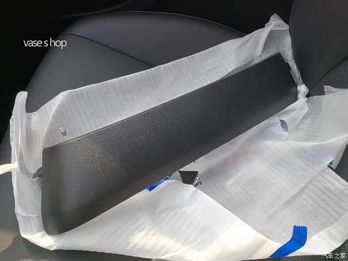

对比一下我的2.5G副驾座椅。少了一块塑料装饰盖!患有强迫症的我表示不接受
这玩意改装店没有。自己去某宝淘的。160大洋
装饰盖到手以为完美结束?NO,事情远没有这么简单!

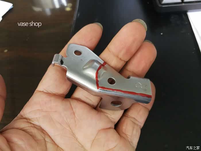

运动版座驾座椅还缺失这个,装饰盖固定铁片。这个还买不到。然后跑回改装店,他们给我一个主驾驶座椅的,副驾驶座椅的他们也没有。店里师傅建议我用收紧带绑住装饰盖得了。我可不是那种人。原装座椅是硬连接,我岂能忍受软连接?
自己改呗。把主驾驶装饰盖固定片改造成这个样子就可以了
把改好的固定片螺丝拧好,插上塑料卡扣。跟原车的固定方式一样了。这个塑料卡扣还是我买后备箱隔音垫多出来的。后备箱隔音垫是什么鬼?想了解的我可以下次分享

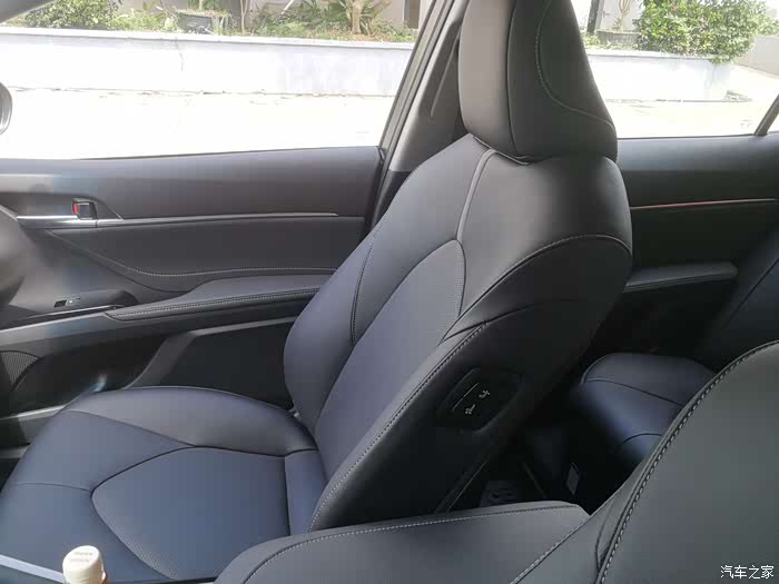

最后完工的样子。严丝合缝。无异响,有轻微色差。比较满意
老板键,有且必须有的。豪华版有的,我也必须要有

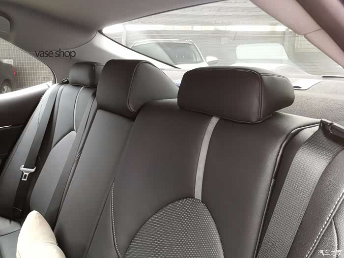

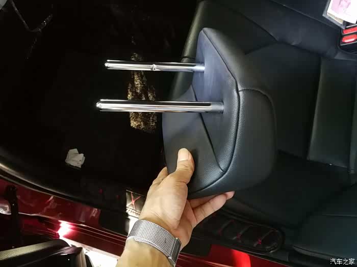

八凯后排头枕是这样的
两边两个可拆卸。中间头枕不可拆卸
头枕很有设计感,做工精美。但是,,,,,,

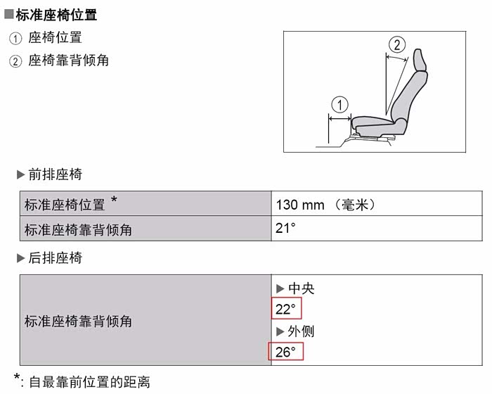

大家注意到了没?后排座椅靠背别人倾角一般是25度,28度。丰田搞成22度,26度。结果就是后排坐姿接近正襟危坐。而且两边的头枕往前伸出太多,跑长途后排乘客真的好累好累!改后排靠背倾角工程量太大,我只能搞个折中的办法,改头枕,让后排坐姿没那么“优雅”。

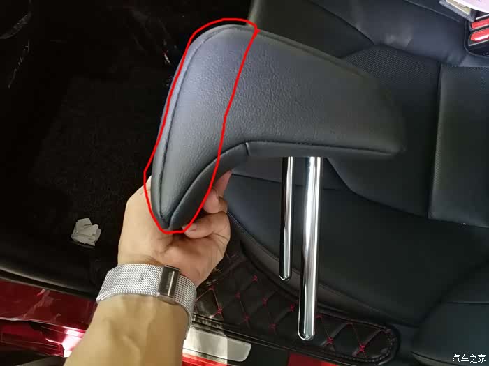

设想是把头枕伸出的部分切掉,让头枕持平靠背(图片红圈部分切掉)
一动手就宣告失败了~~~~

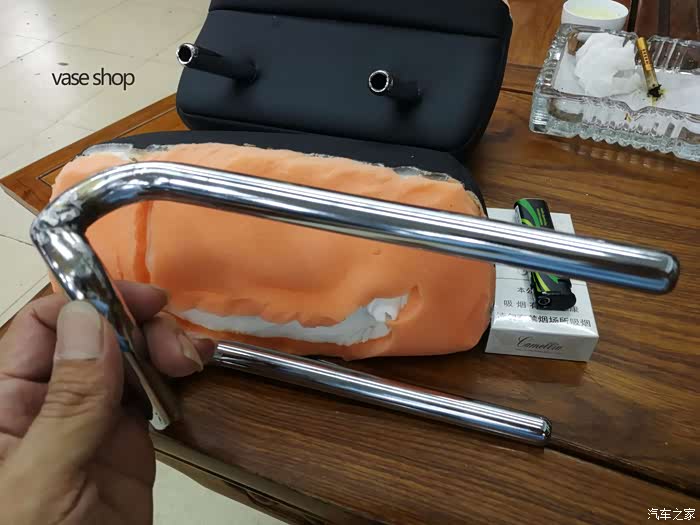

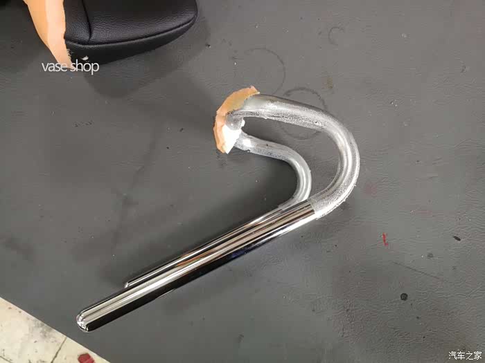

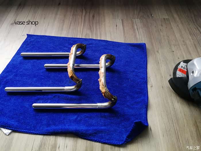

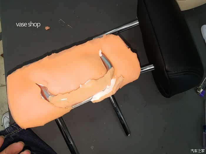

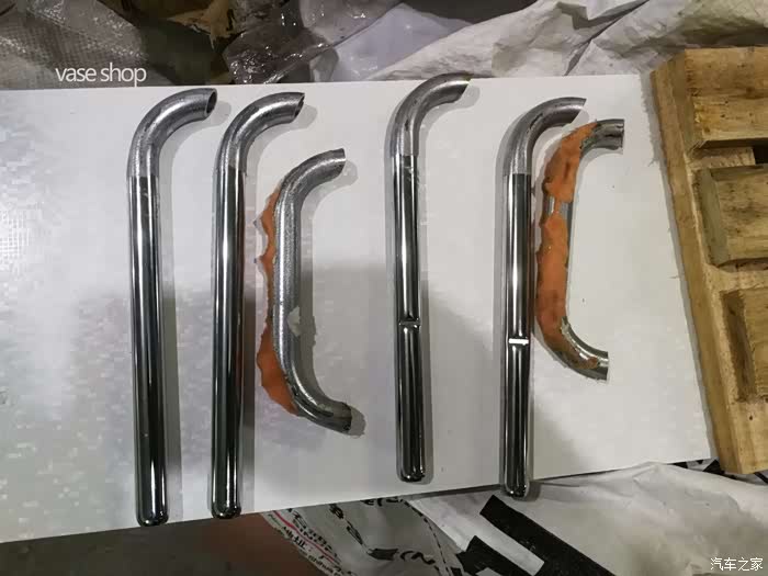

头枕固定框架是这样的。往前伸出很多。把那部分高密度海绵切掉后,头部直接搁在铁棍上,不舒服~~

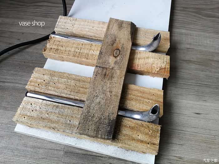

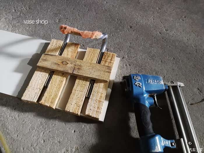

没办法,已经掉坑里面了。越是看似简单的改装越是暗藏危机。被迫深改。用木板木条做个简易夹具

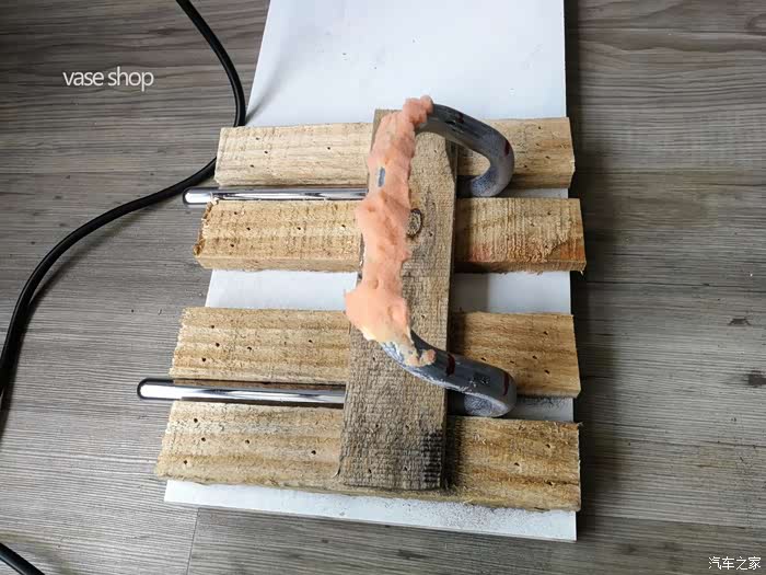

框架固定到夹具里面。切掉中间一段(红色标线处)
切开,可以看到钢管相当厚实,电镀水平优秀
继续切。夹具的作用是方便切割,方便烧焊。最关键的是保持两根钢管的间距和平行度
切掉一小段后,这些要保留。请注意,有压痕的钢管在右边的,无压痕的在左边。搞错就麻烦了

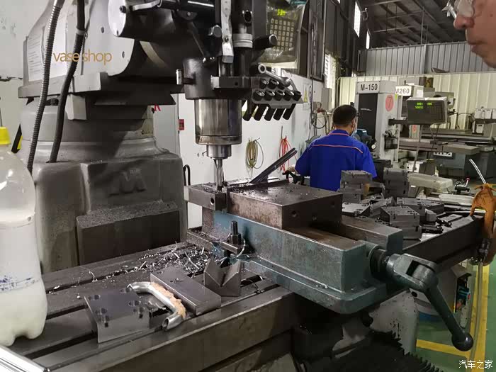

上铣床。把切割口磨平,并且保证两边一样角度一样长度
焊接打磨。遗憾的是没拍到照片。会担心生锈或者松脱吗?我用不锈钢氩弧焊整体拉焊的。完全没这两个问题发生的可能性

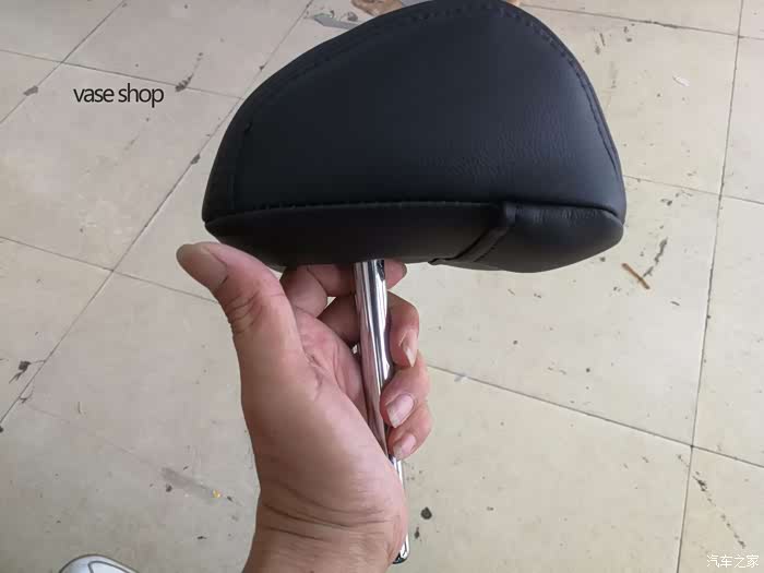

改造好的头枕框架。顺便说一下,无论座椅还是头枕,均采用高密度纯白海绵,并无发现夹杂黑心棉。要为丰田点赞?顺便鄙视一下那些黑心棉车商?

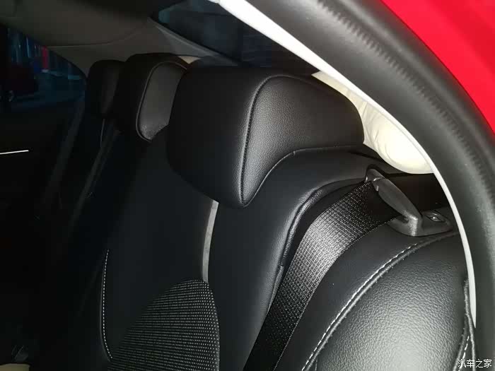

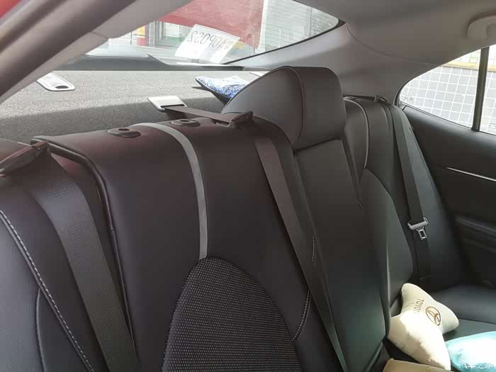

重新蒙皮。纳帕真皮。耗资300大洋(2个)
安装后的效果图。坐姿比日本式坐姿要舒服一些。顺带提一点建议:如果把头枕挖成半月形可能更舒服一些,这个当时没想到。改完就算了

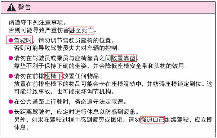

最后放一个丰田的座椅警告收尾。希望大家用车安全舒适。
