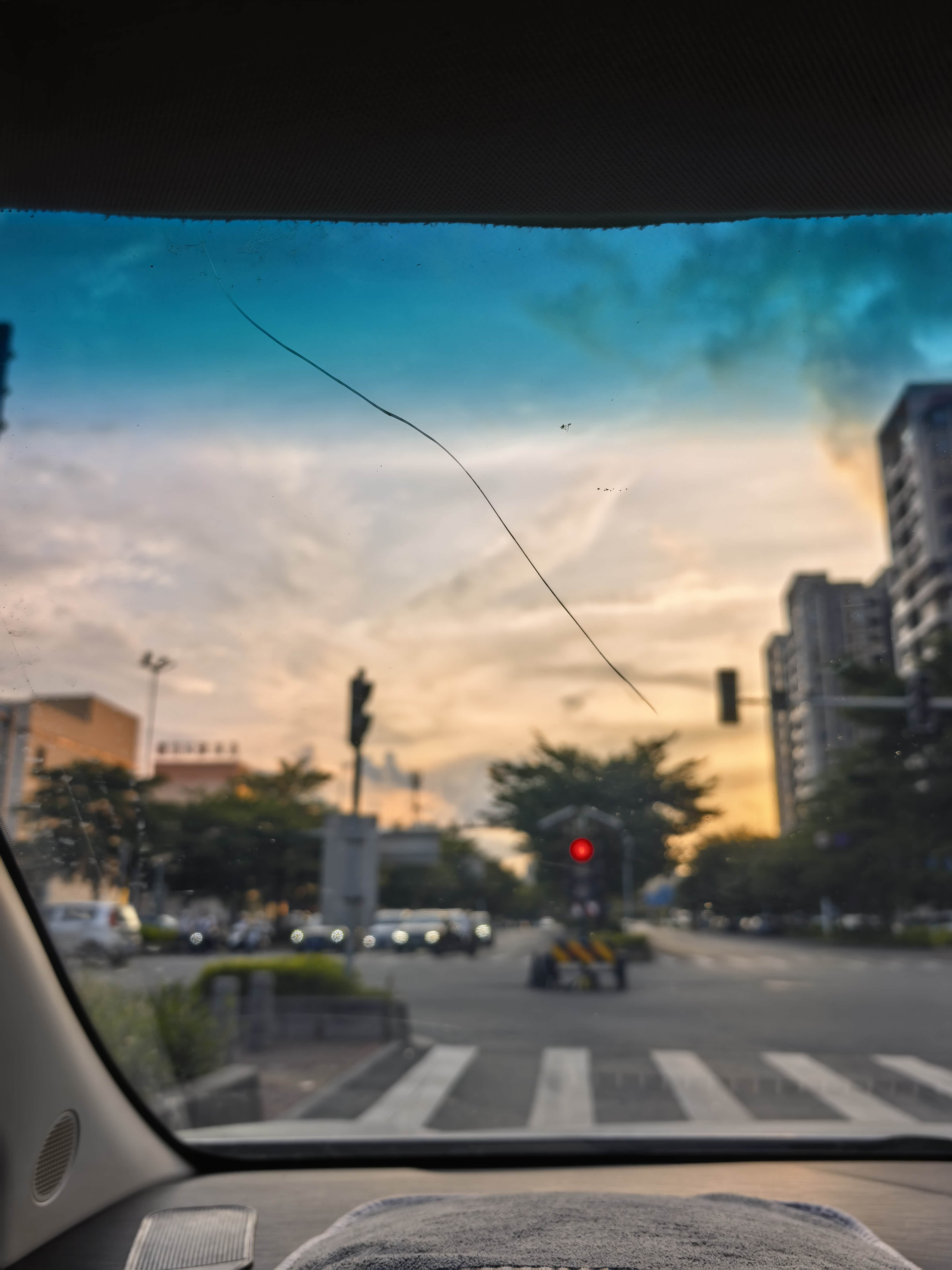

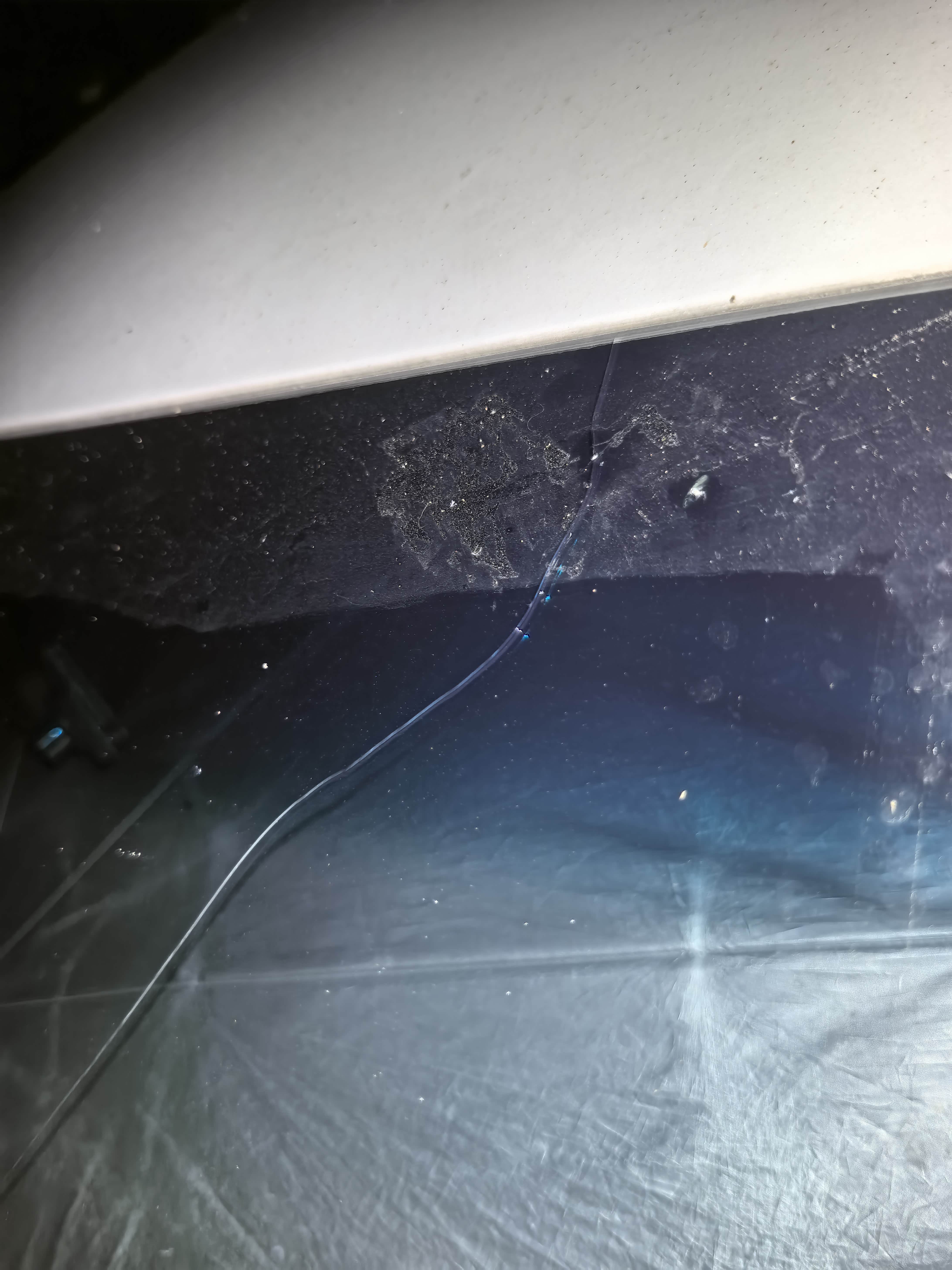

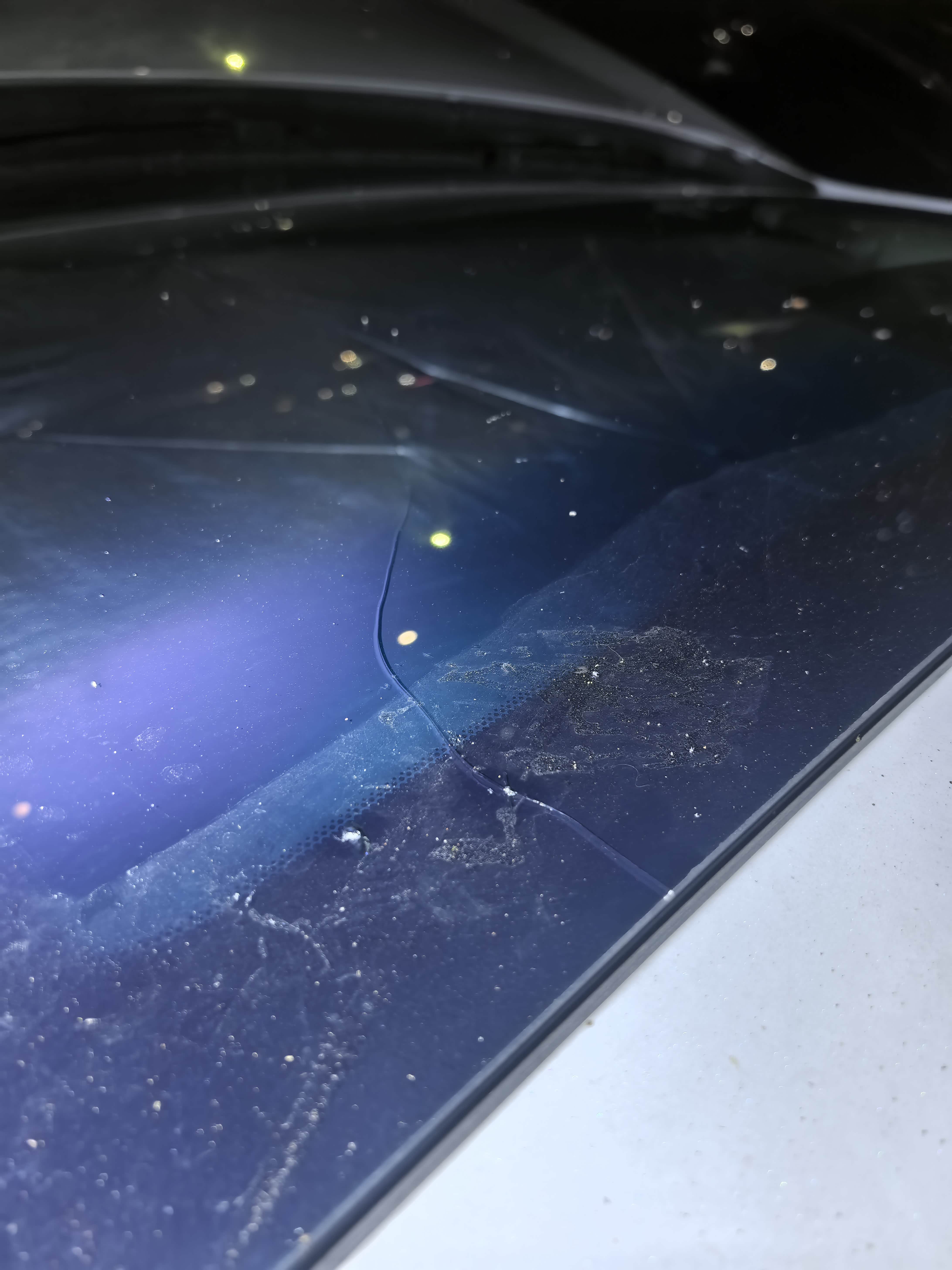

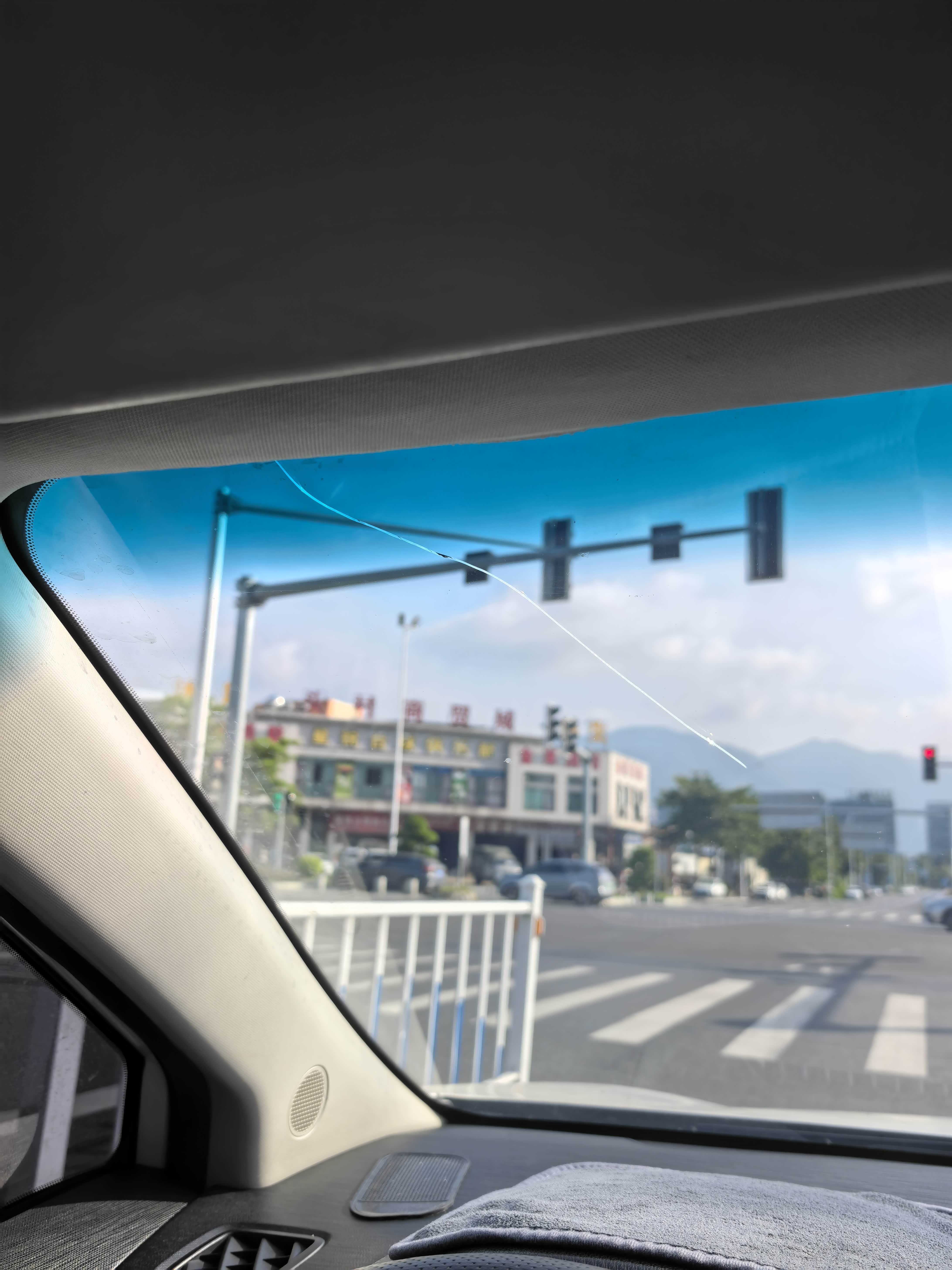

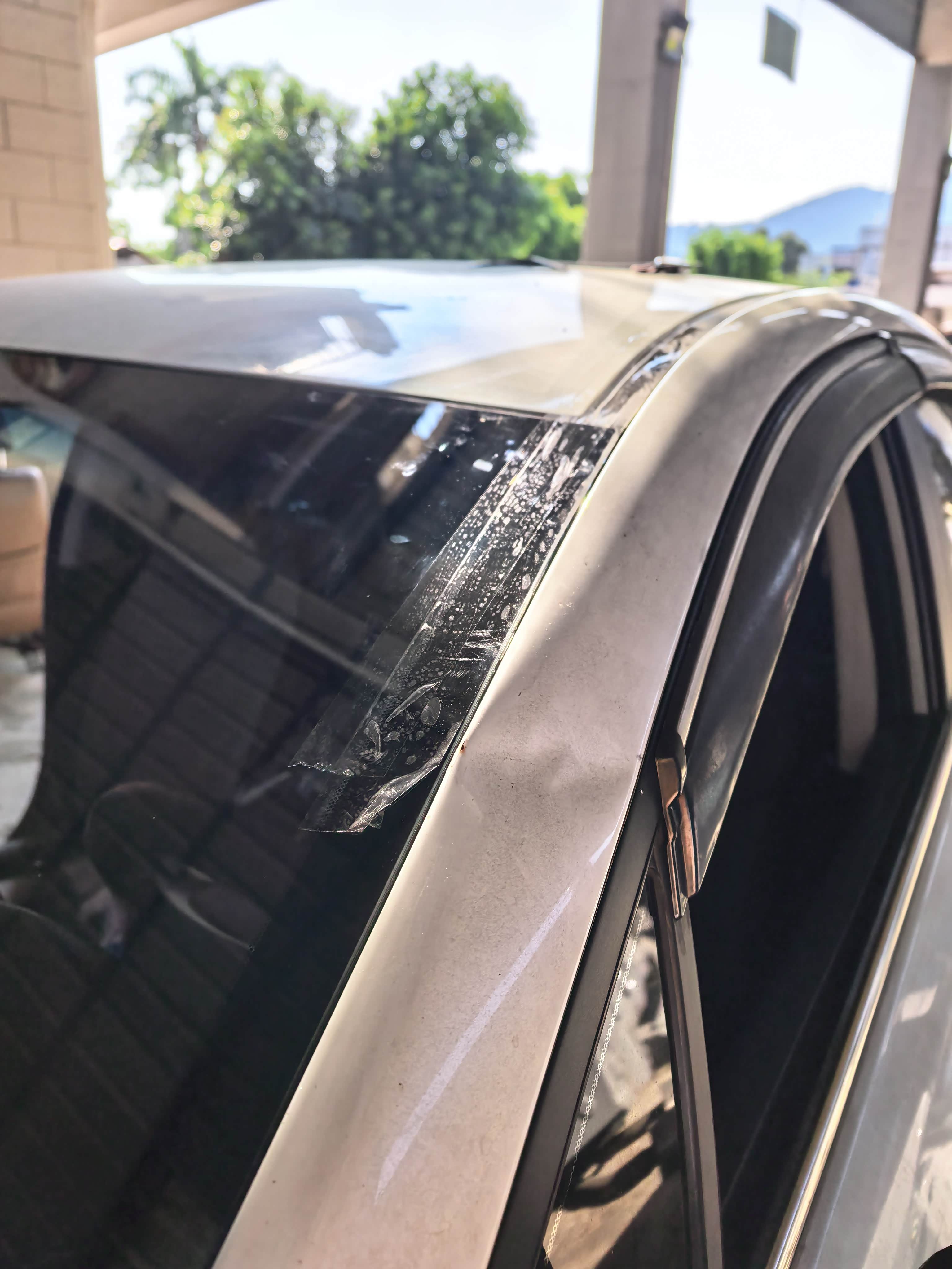

一开始没发现这么大一条裂痕
坐在主驾上一抬头就看到这条裂痕
这个角度打灯了,更明显
裂痕一直裂到玻璃边缘,看来必须要换了
📝问题描述:
2025年8月11日傍晚下班,刚刚开车离开公司就发现前挡风不对劲。停车后发现有一条很长的裂痕,一直裂到边缘。但是又没发现是什么东西导致的。用手指摸着玻璃,也确实能感受到玻璃有凹凸的手感,不平滑。停车是在露天的大停车场。天气预报说过两天就有台风雨了,这个玻璃问题亟待解决。

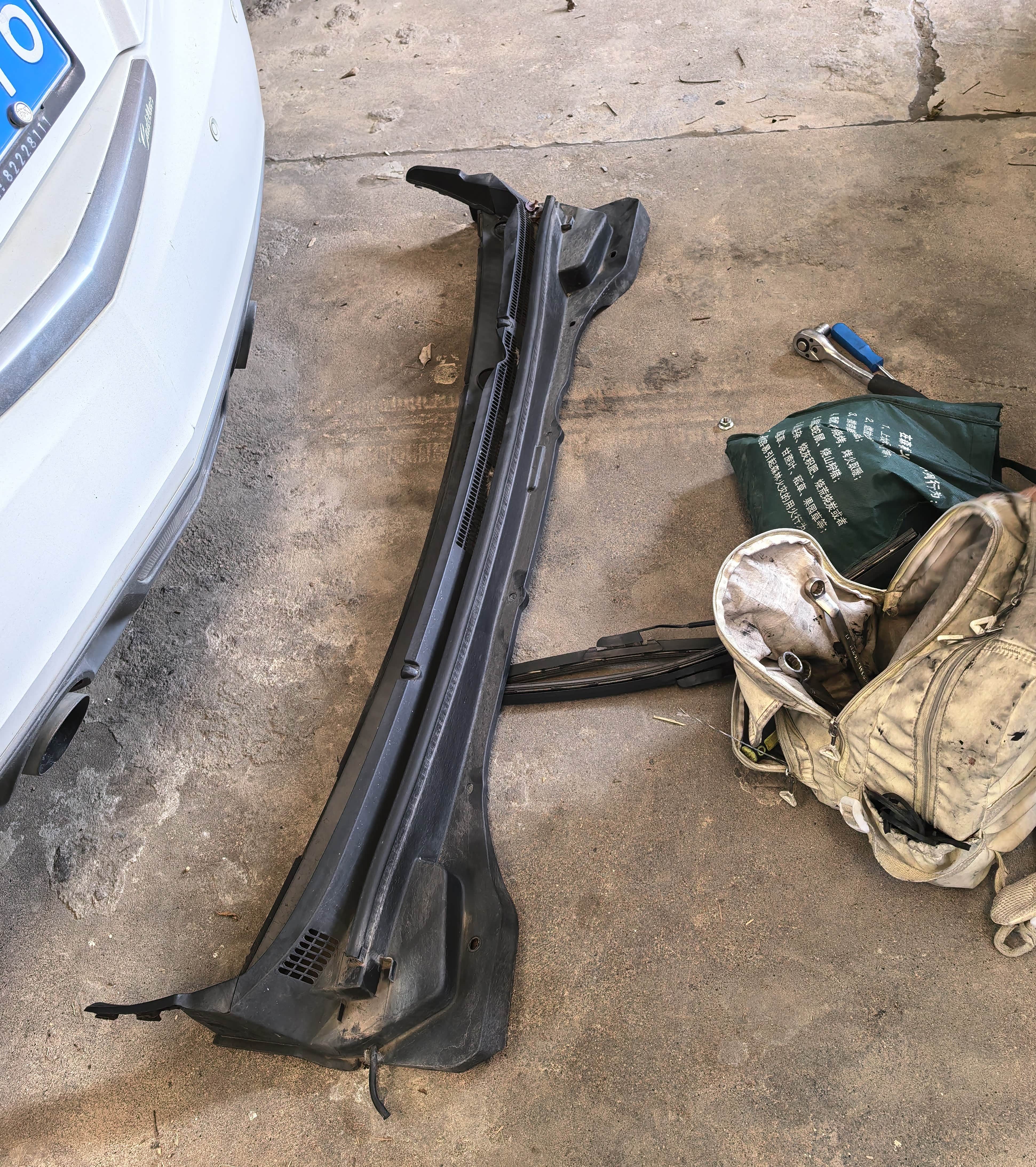

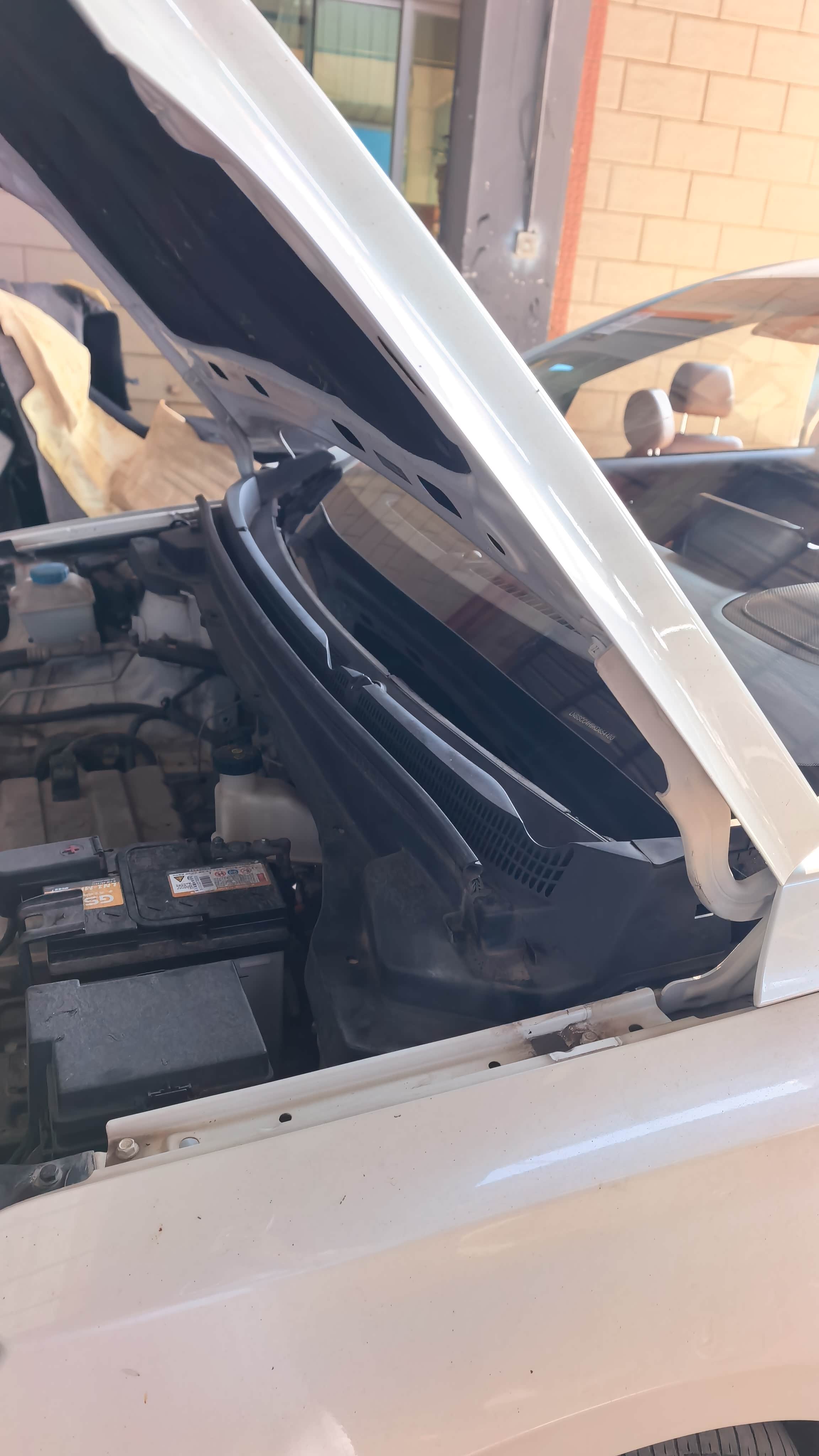

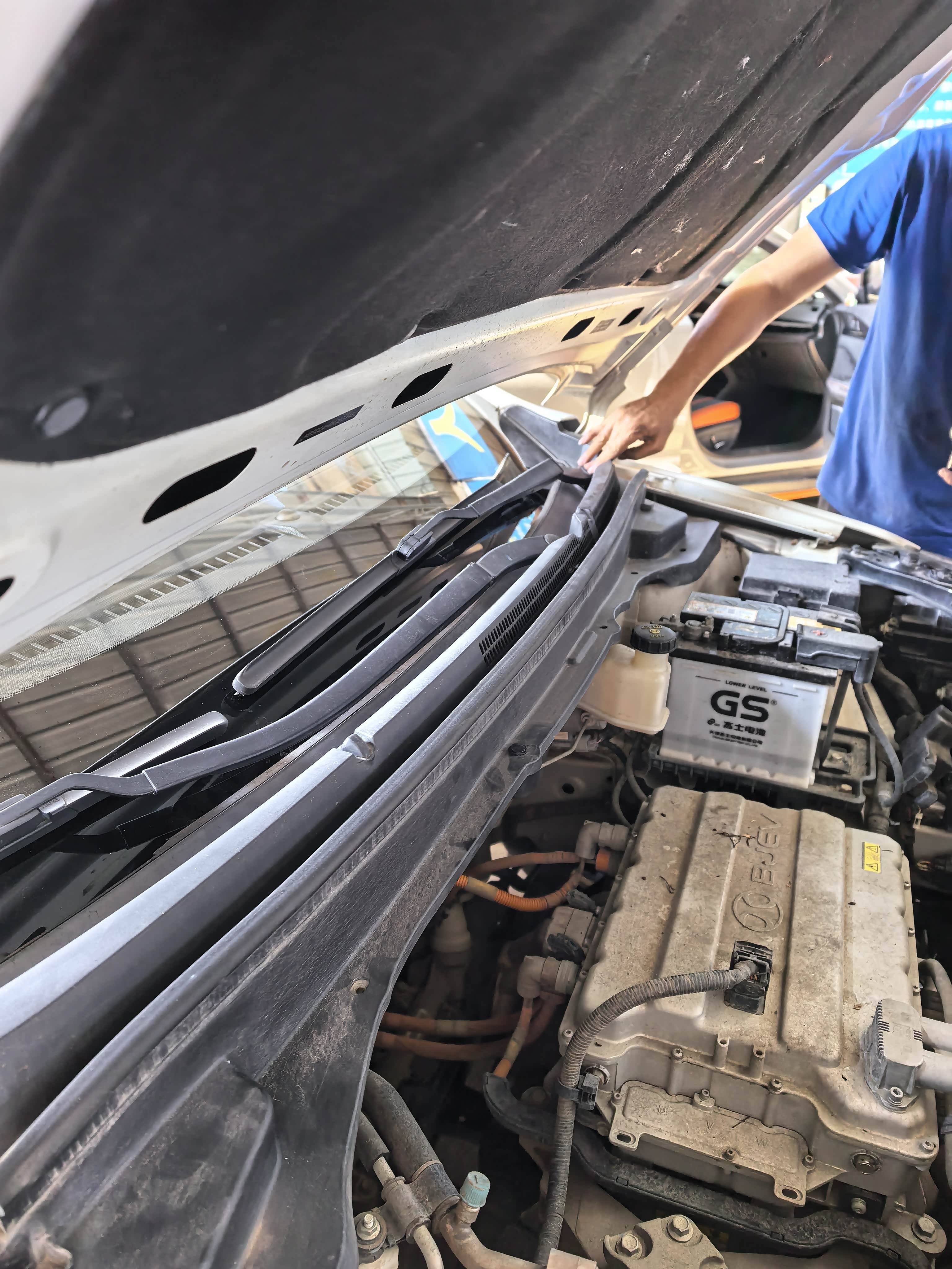

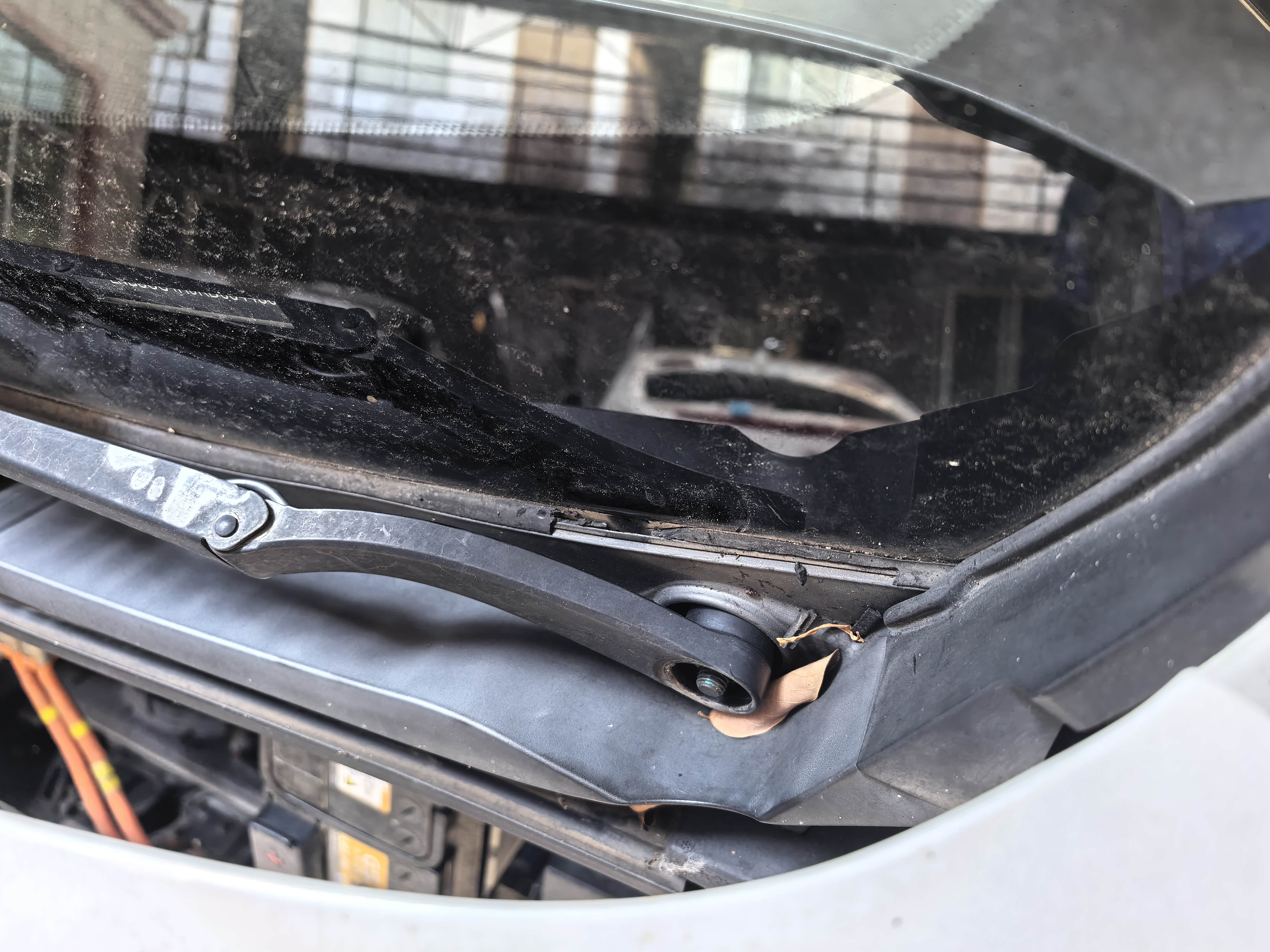

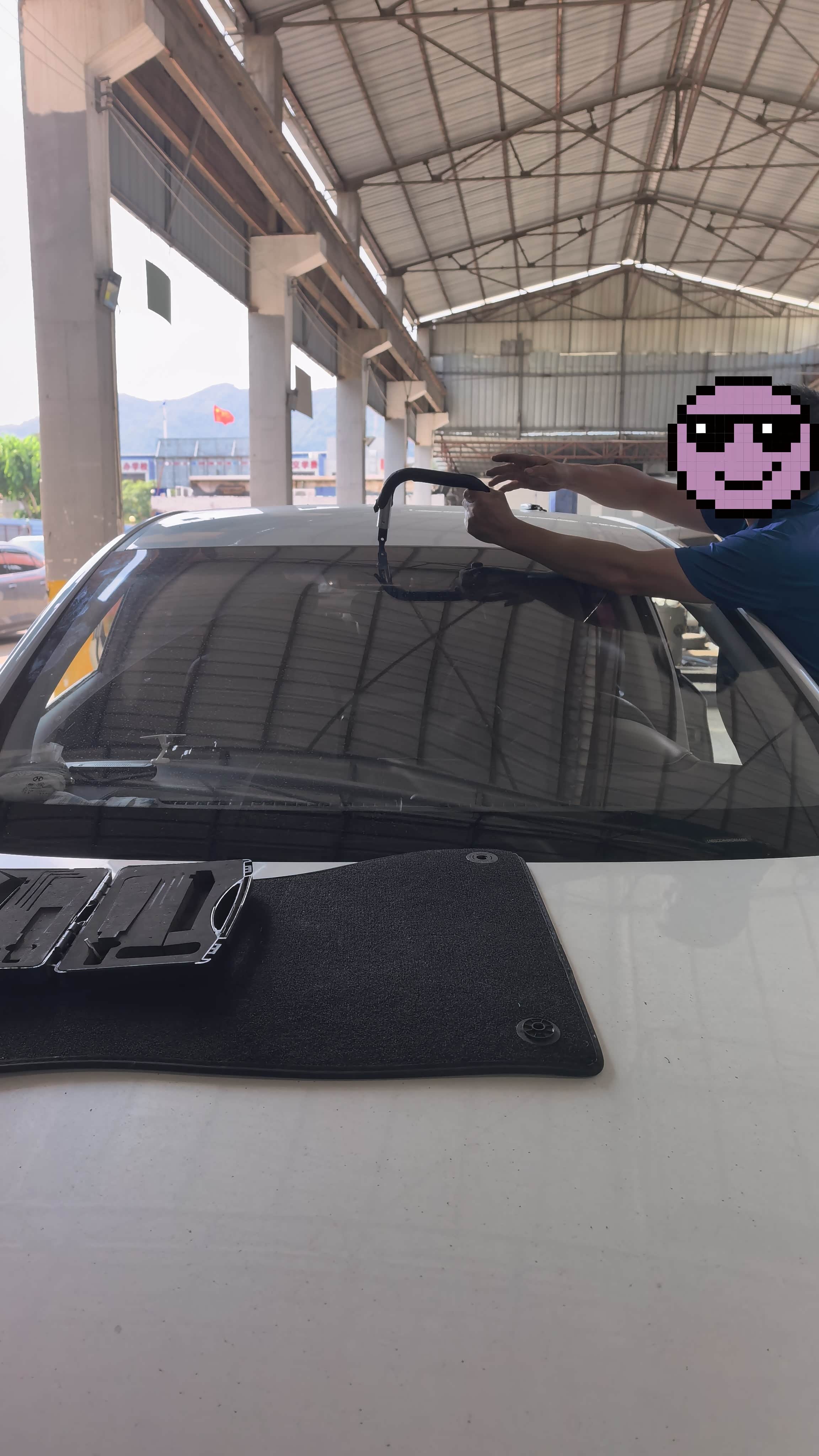

师傅还没拆车就一眼看到了导流板的胶条老化了,一掰就碎了。

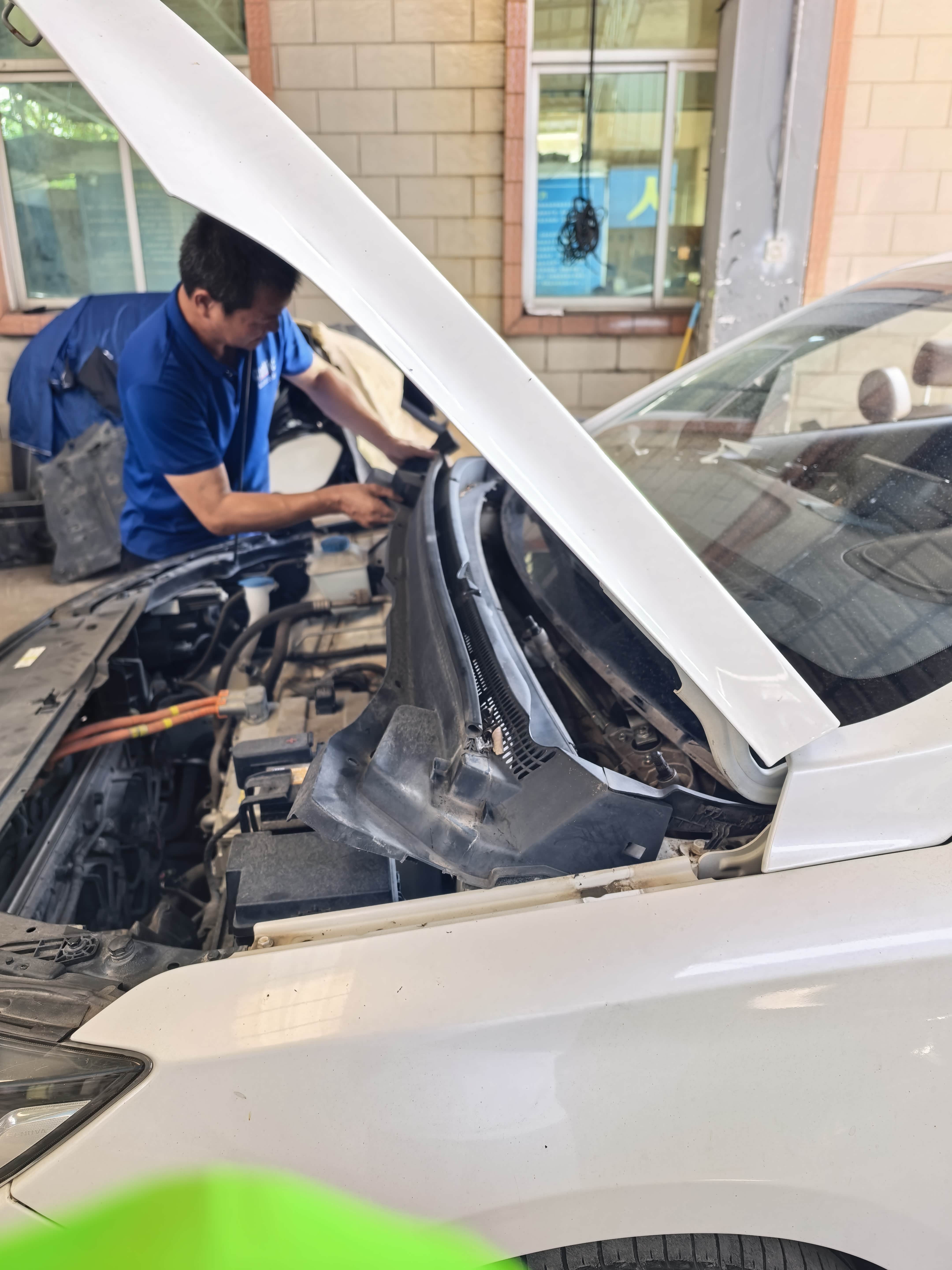

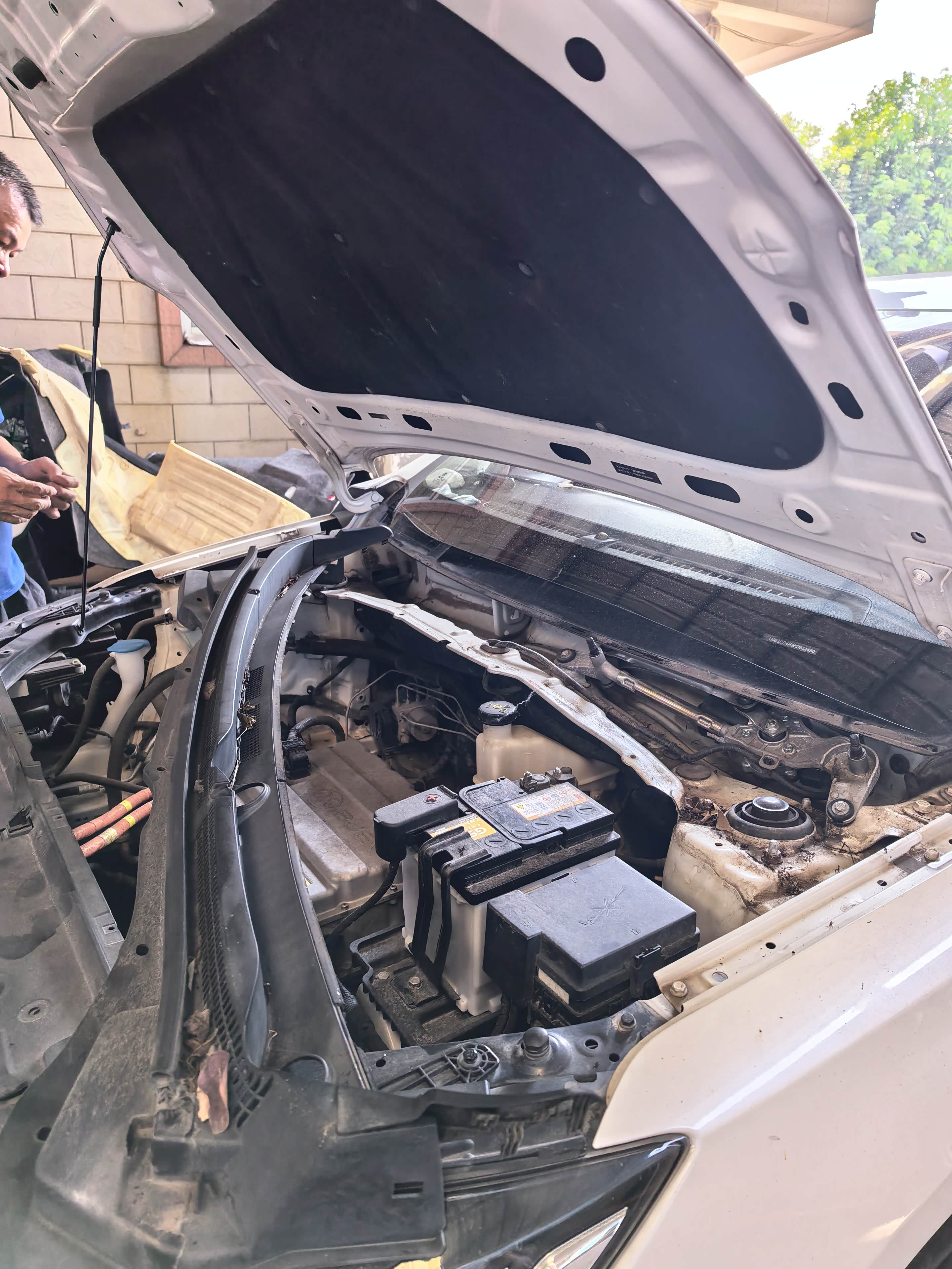

师傅先把这一整块雨水倒流板。也是保护围板
拆下来了之后,我还要擦擦干净
拆下来的围板
这块板没有任何胶固定,只是卡扣,拆下来很容易。上面脏的地方我自己清理了。

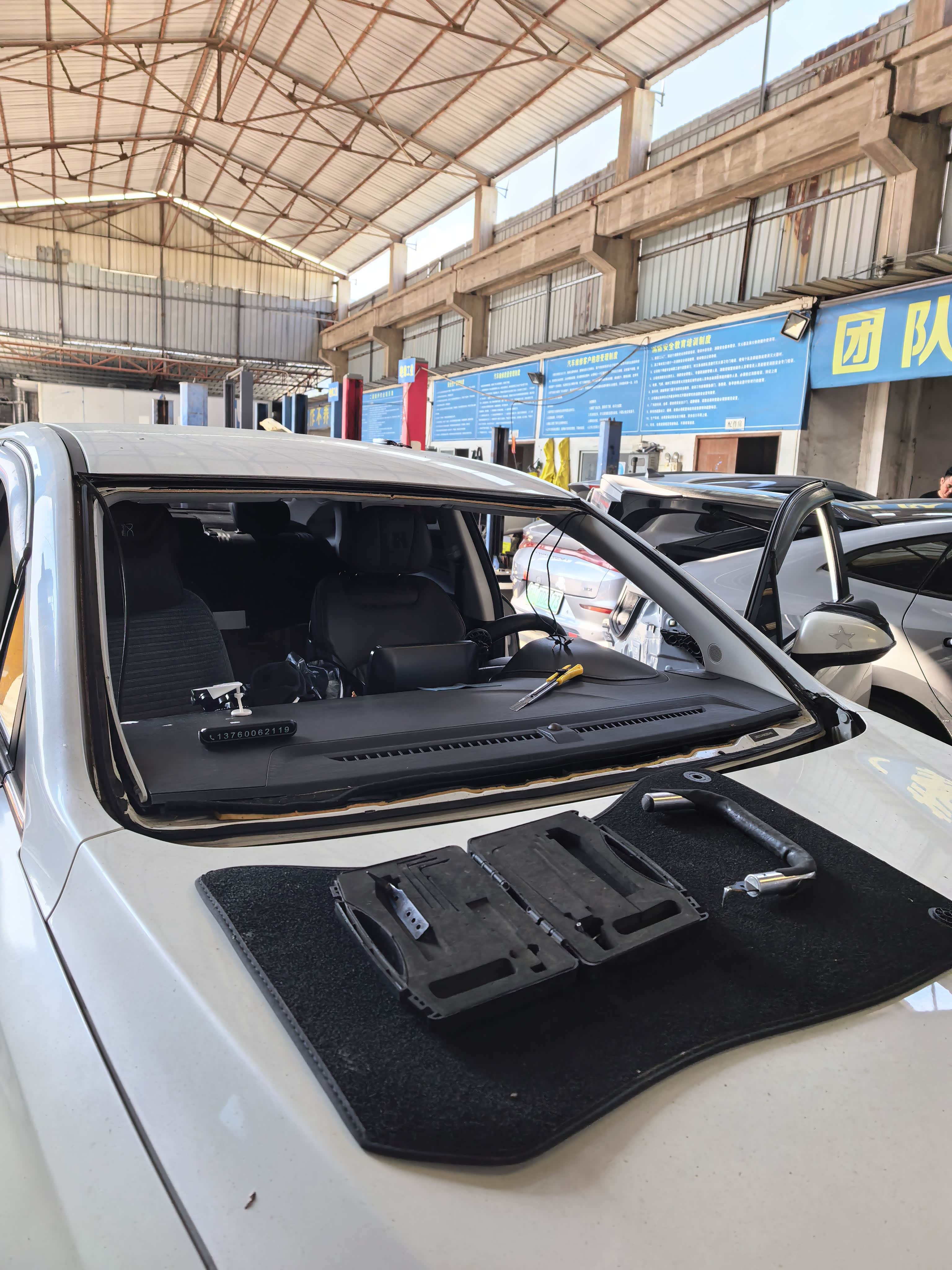

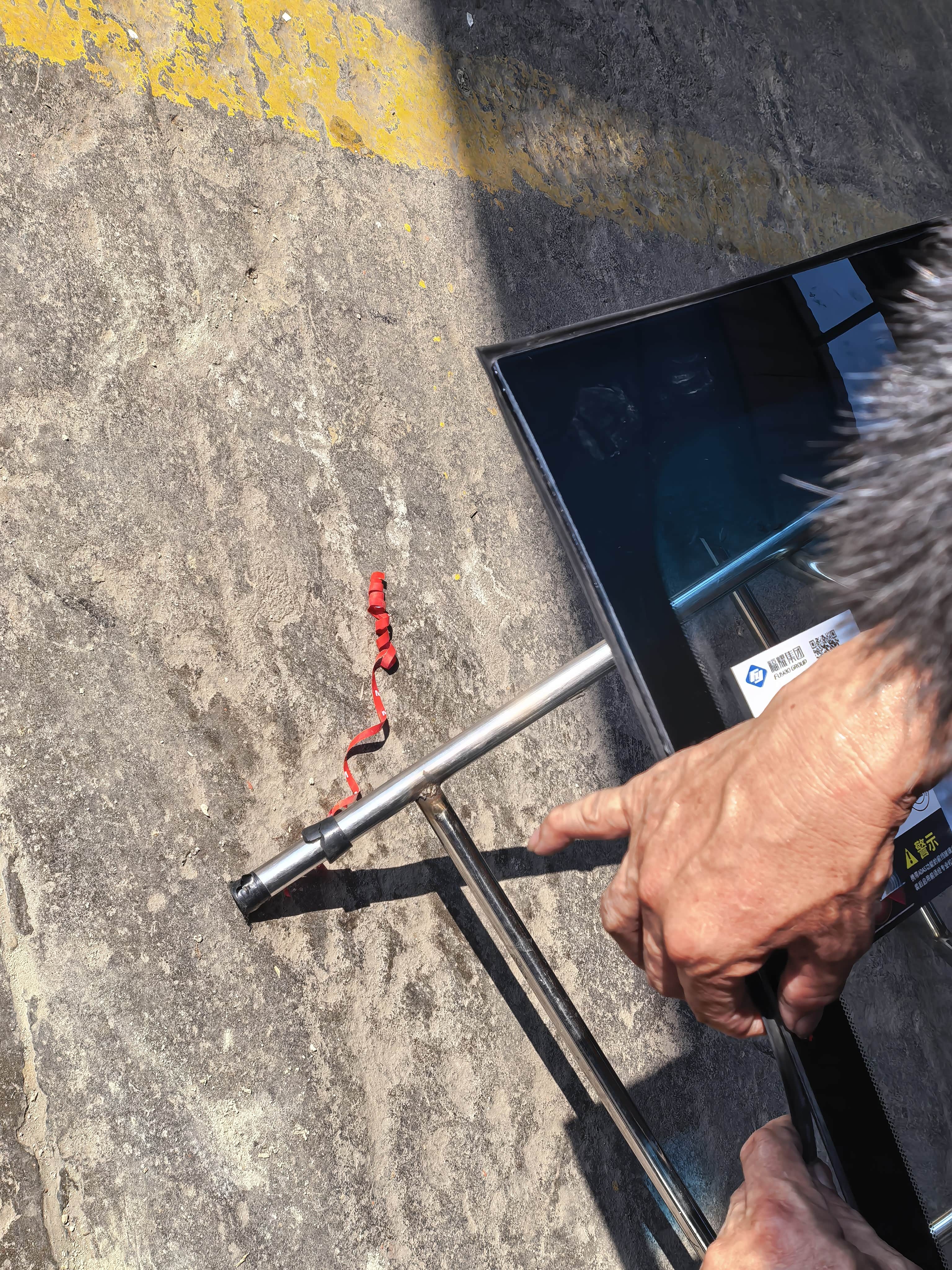

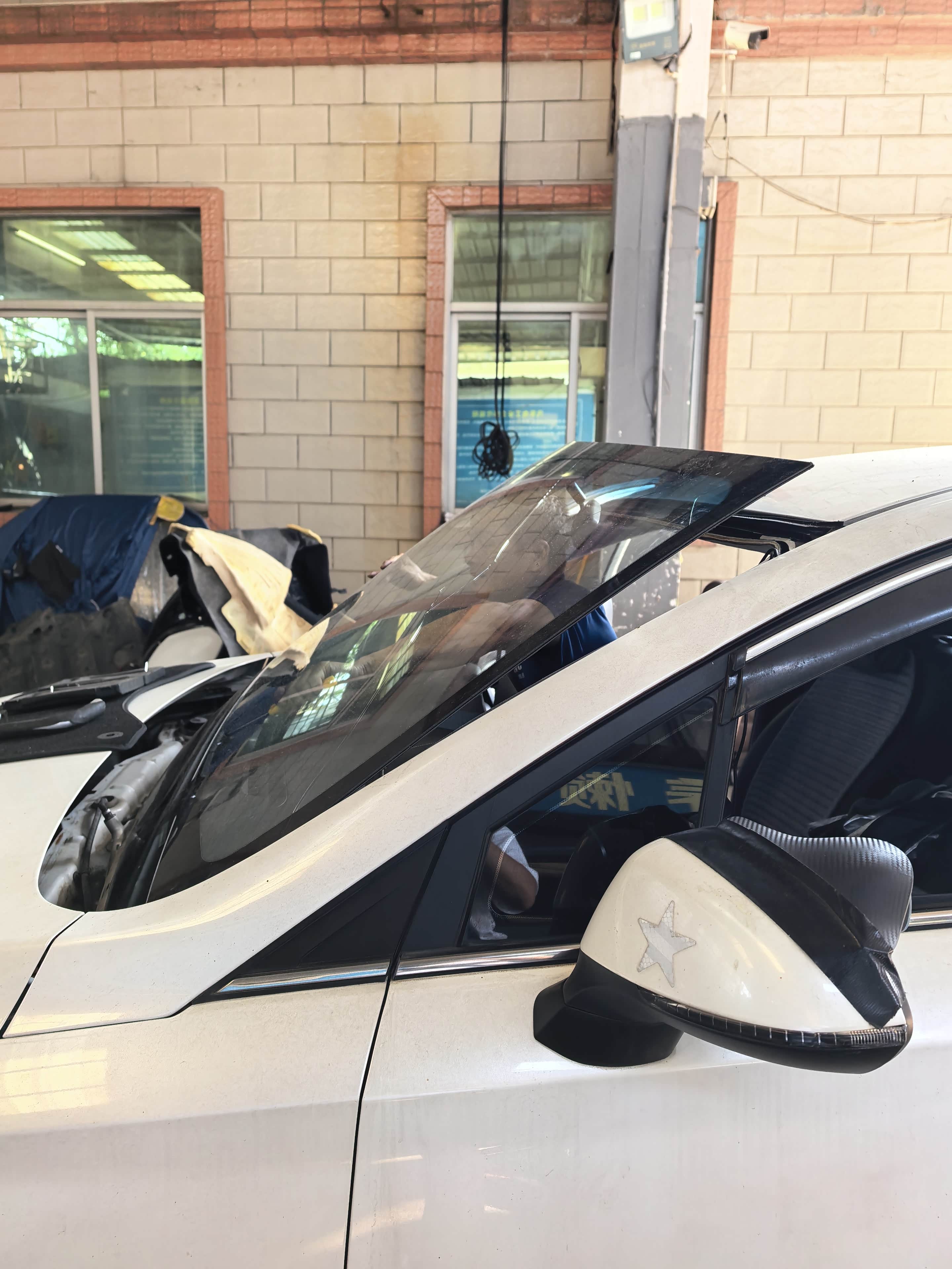

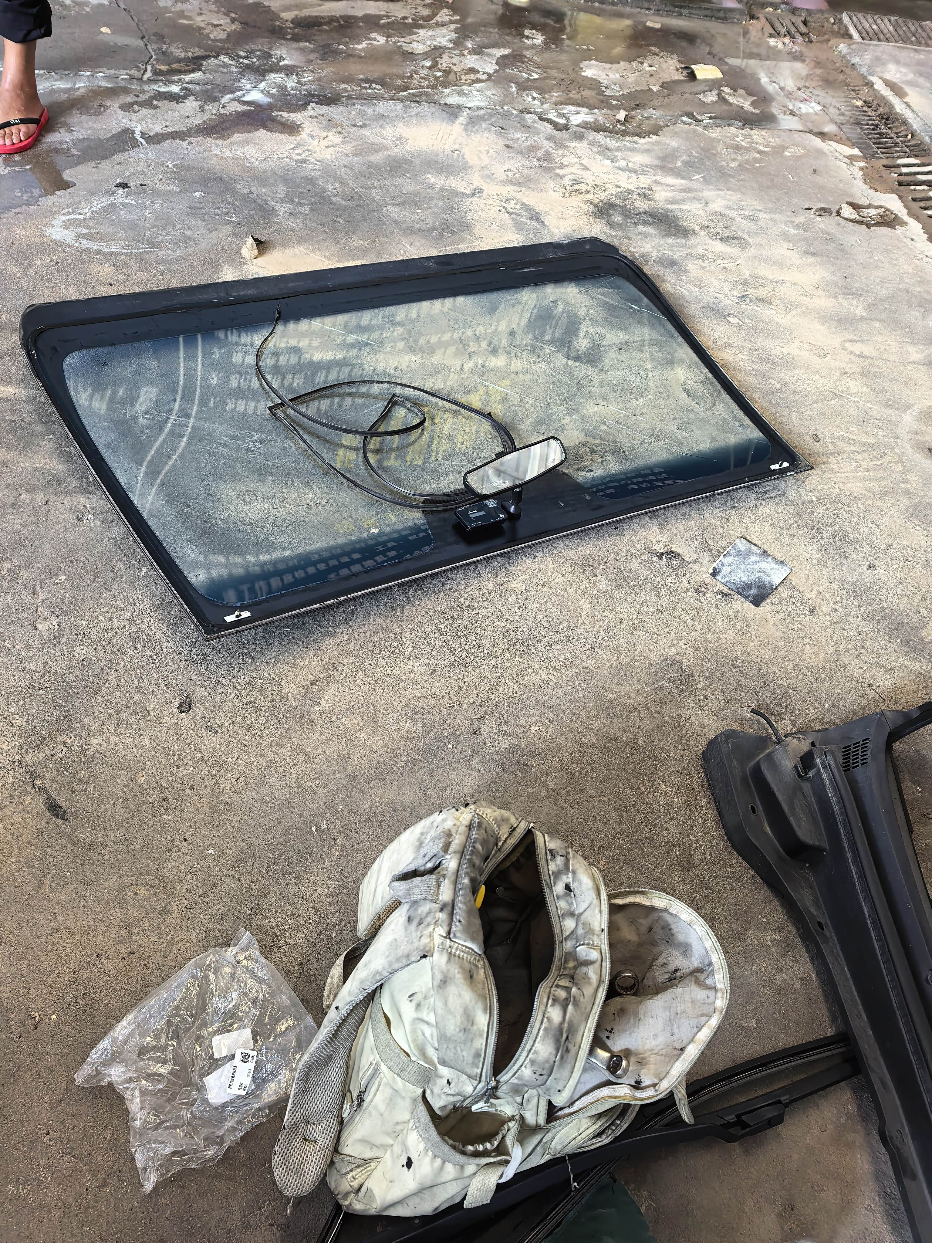

师傅在用工具划开玻璃原本粘胶。
玻璃一动,裂缝就更多了
玻璃取下来之后已经四分五裂了

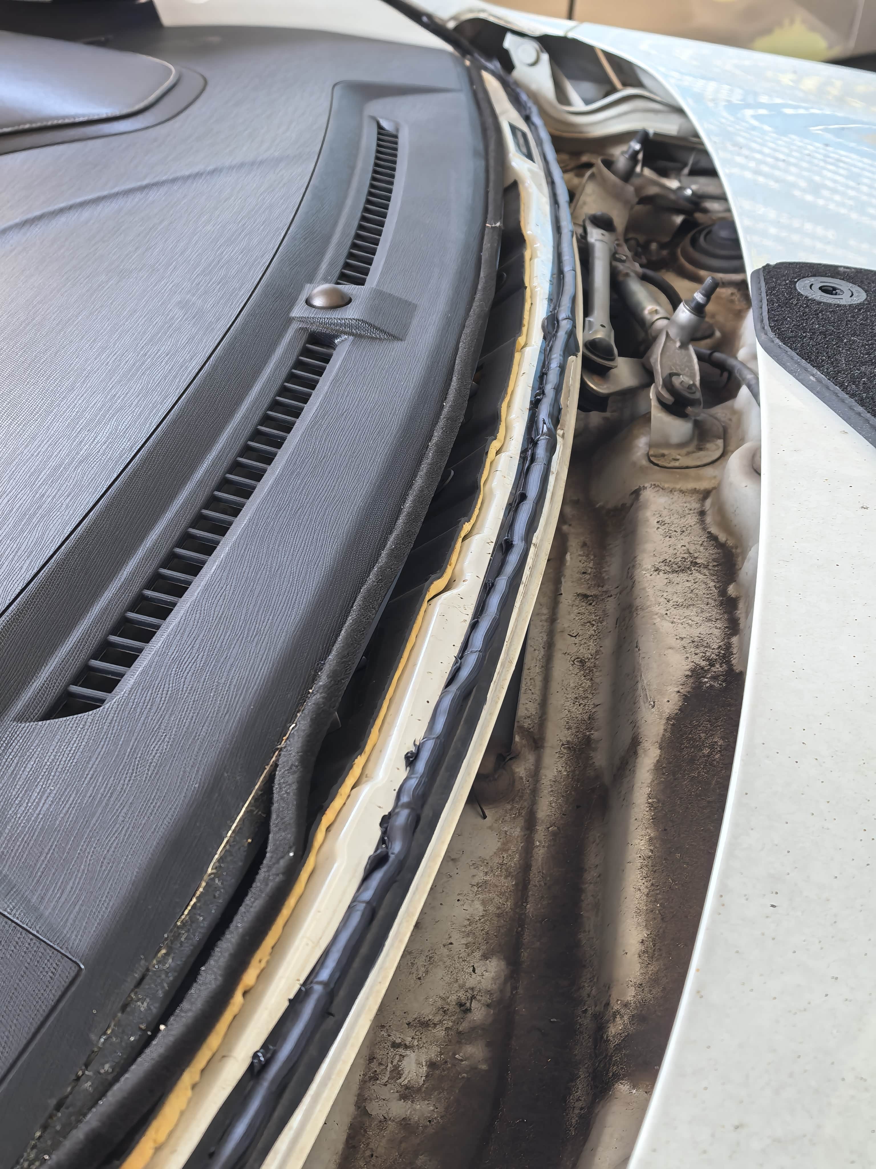

没有挡风玻璃的车框。
第一次见到这么光秃秃的前挡风框。

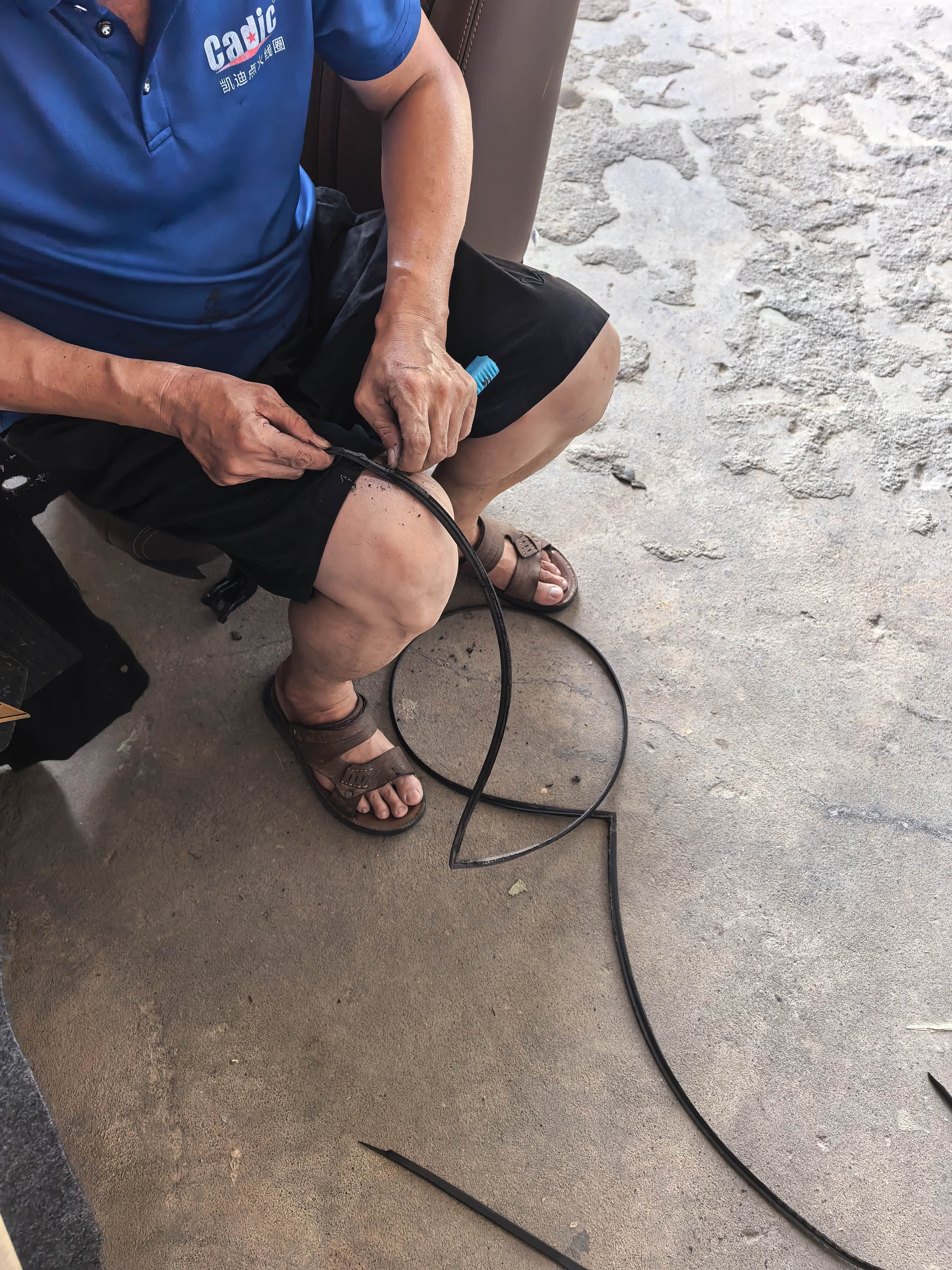

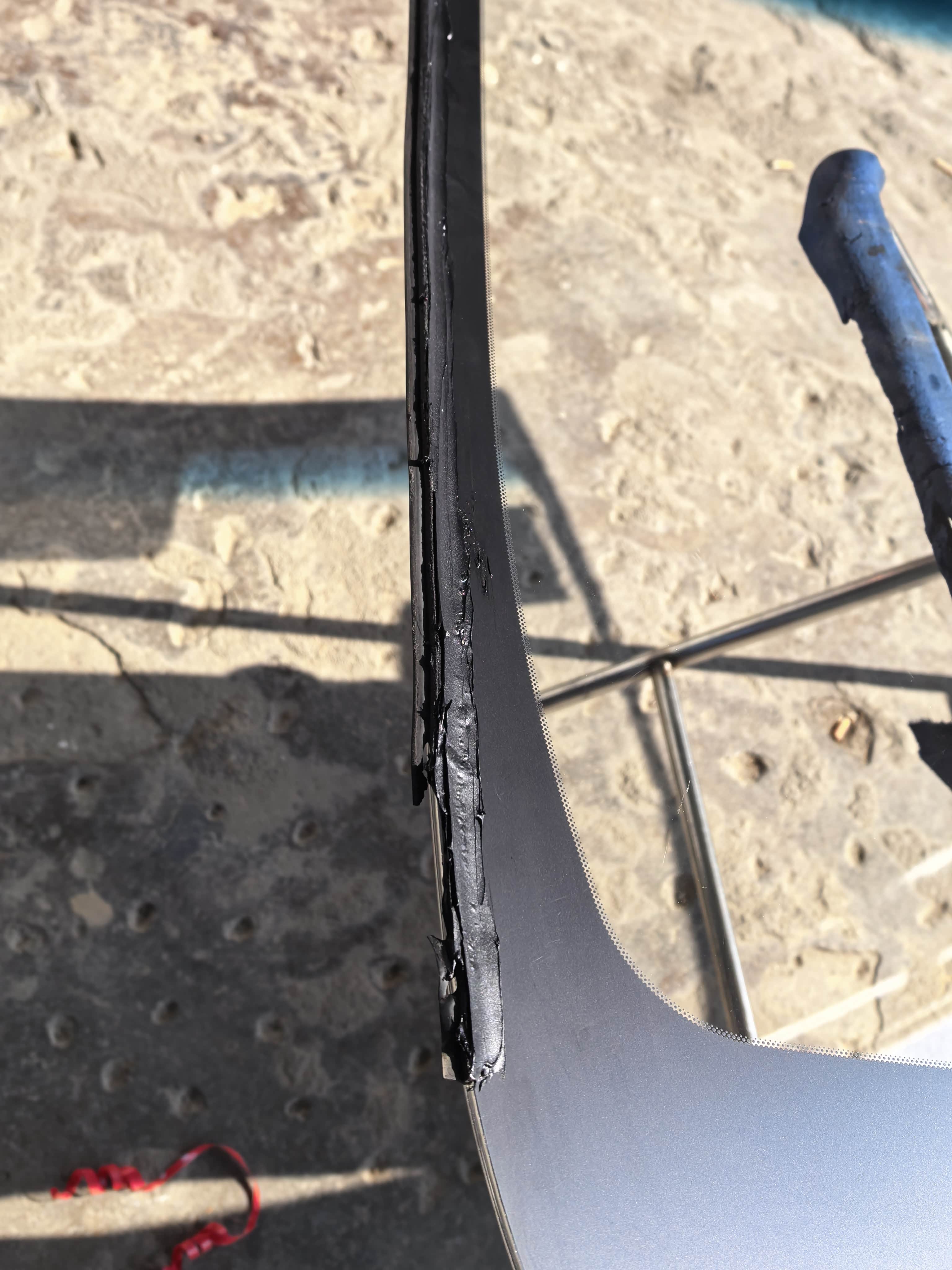

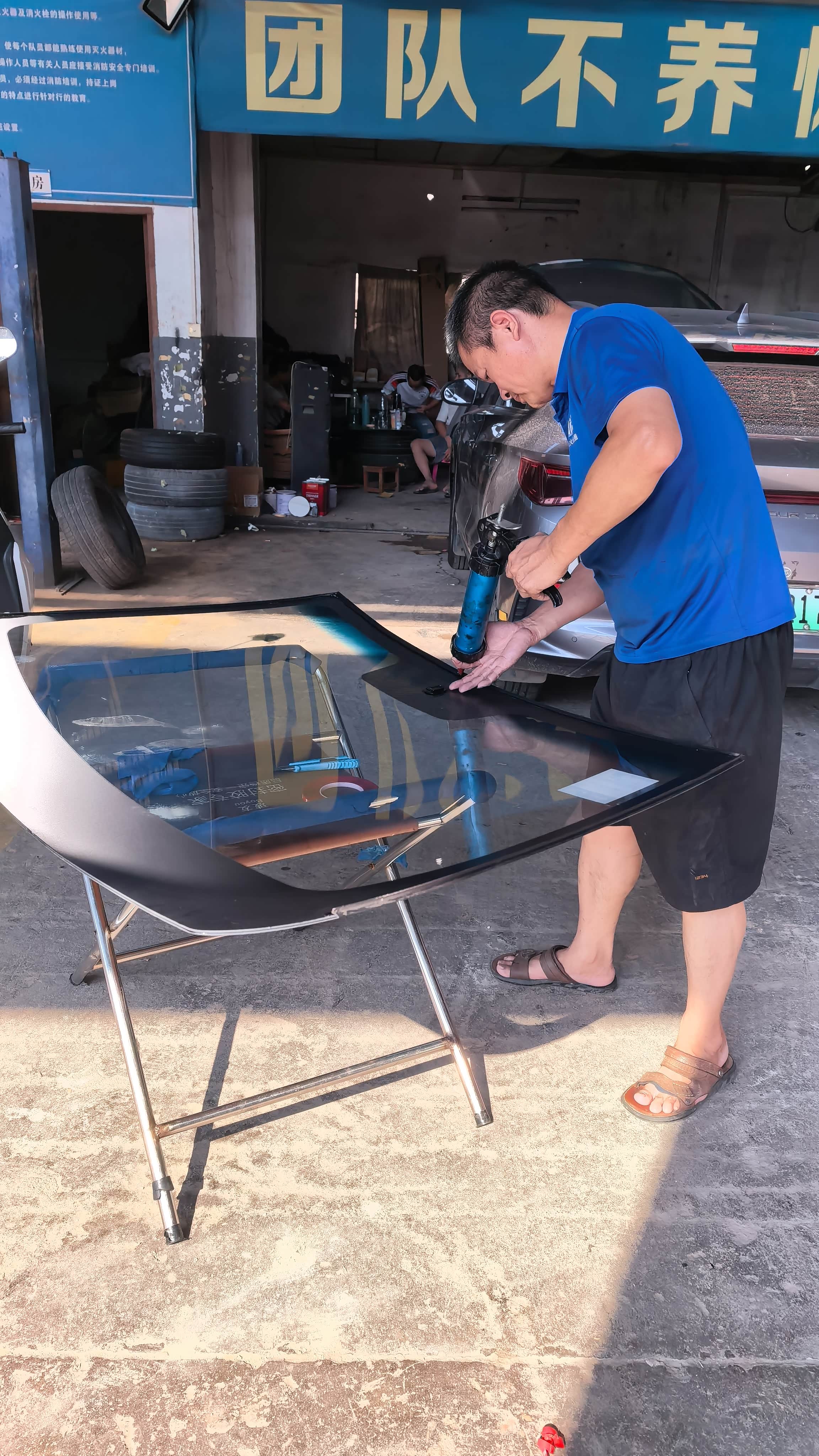

师傅帮我剃干净这个胶条,说等下还要贴回去新玻璃上面。我也没想到师傅会这么细心又有耐性。

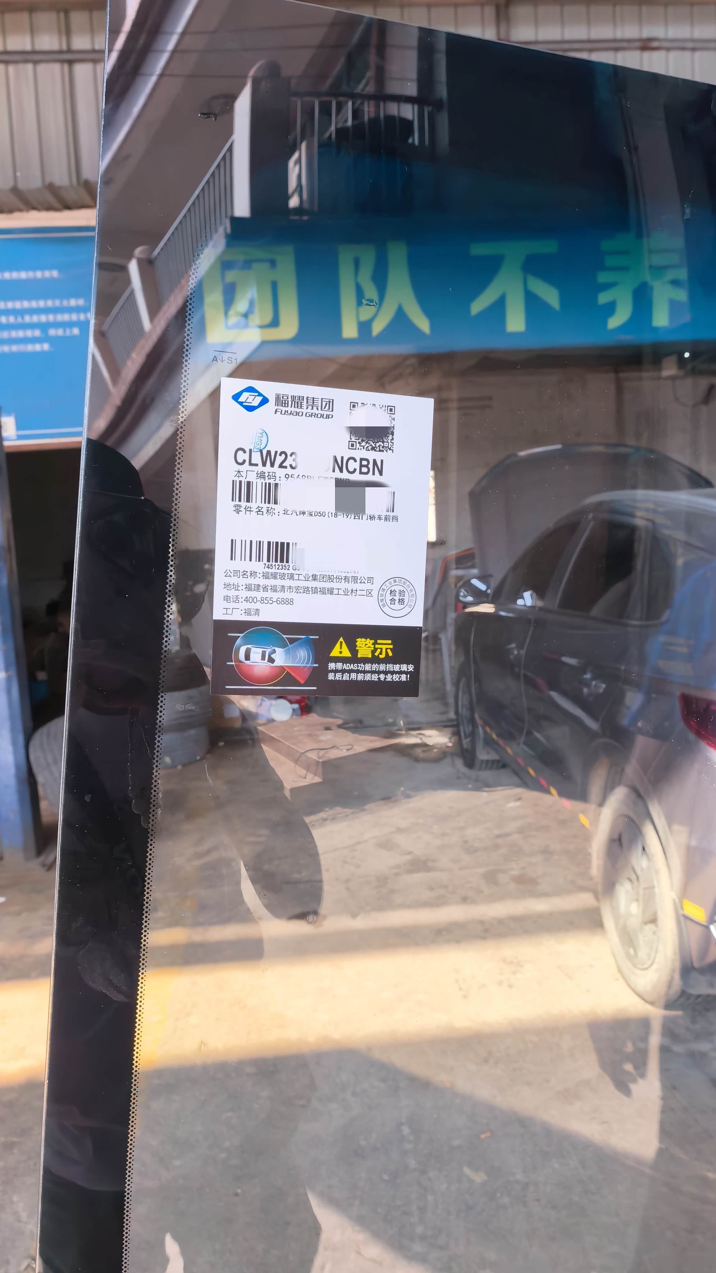

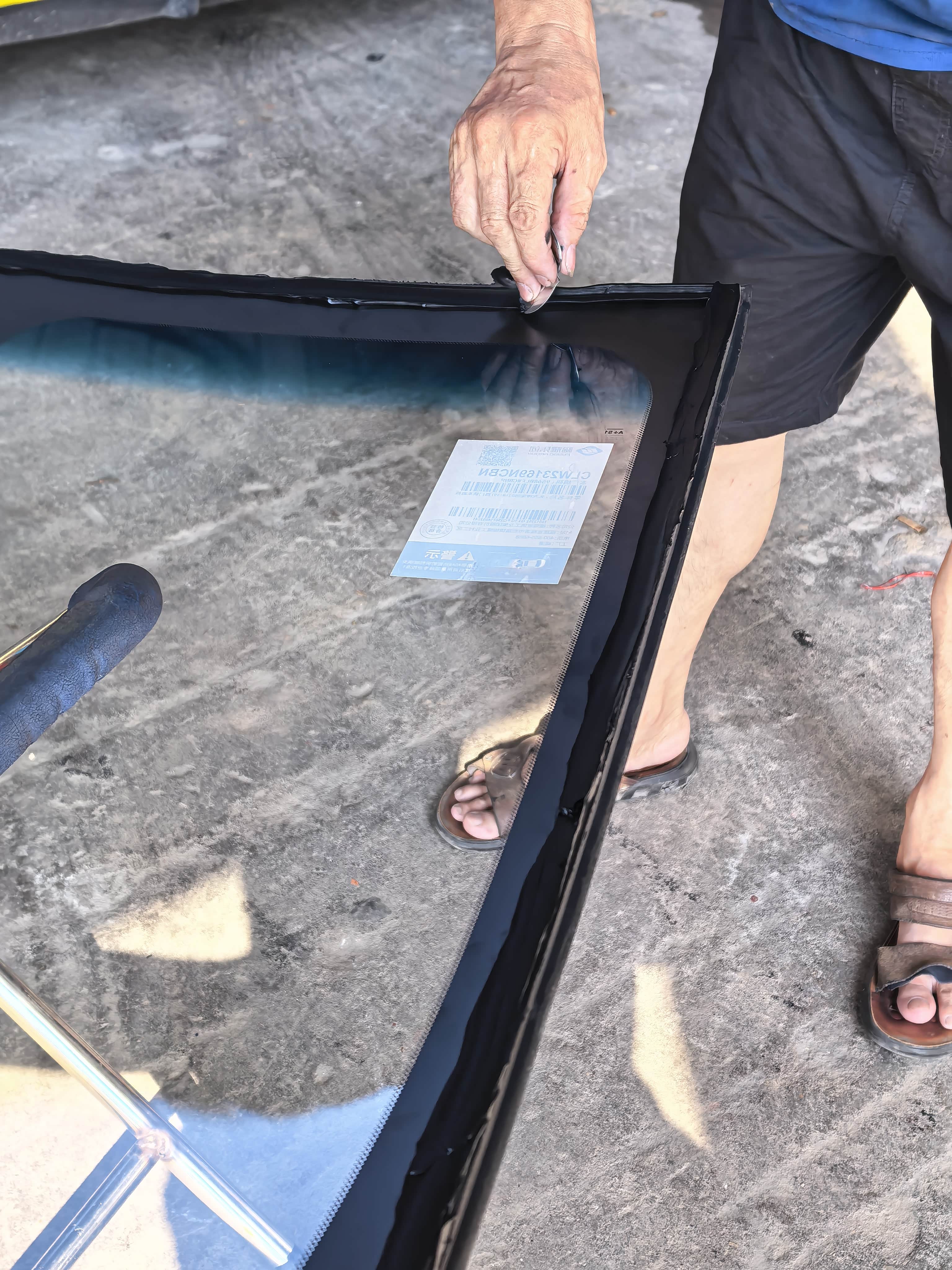

用的是福耀的玻璃

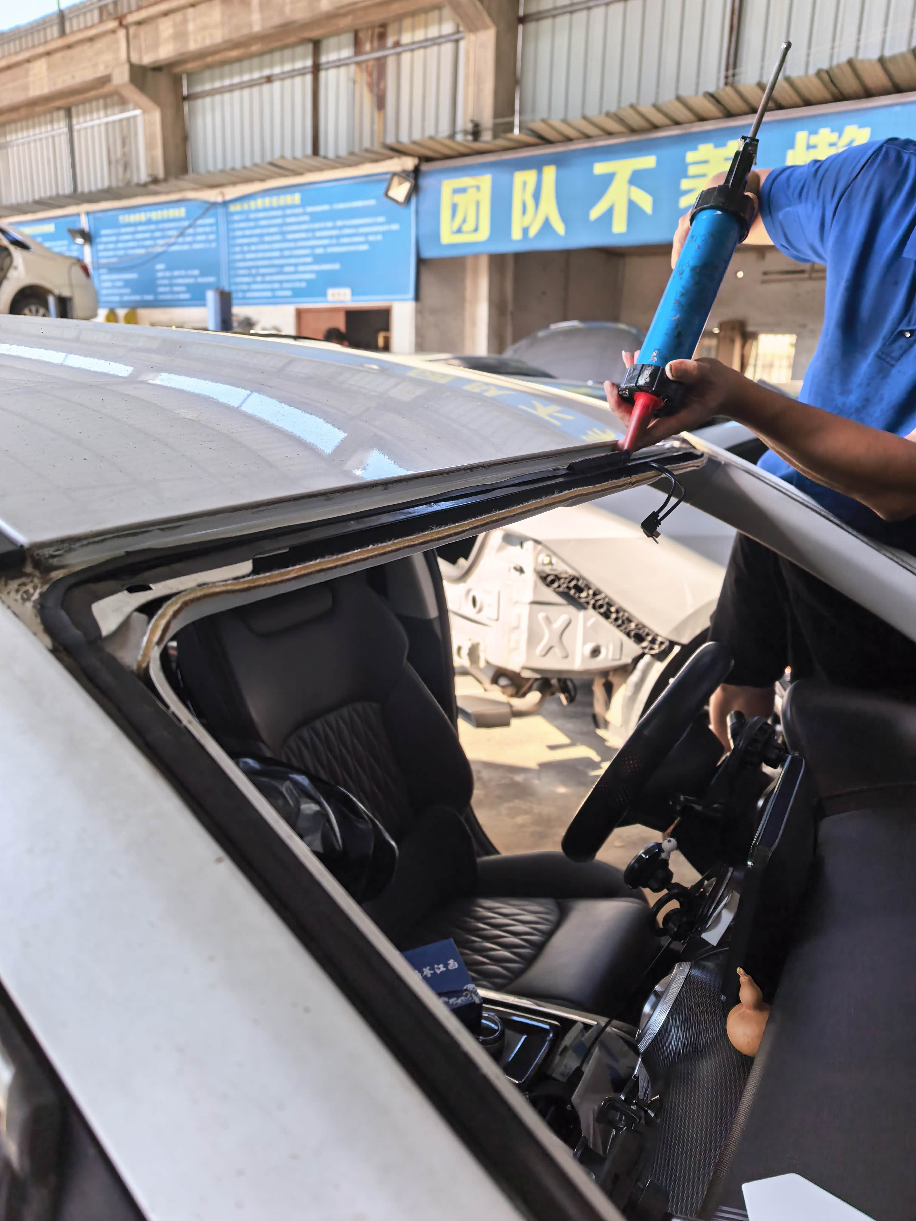

师傅先用3M胶打底
把之前剃干净的胶条贴上玻璃边缘
打上汽车玻璃专用的玻璃胶

新玻璃是福耀的,很惊喜。因为一开始就想要福耀的玻璃,但是修理厂说不能选,只能根据原车标签订对应的玻璃。
不得不说,EU5就是保有量大,配件都很好找。

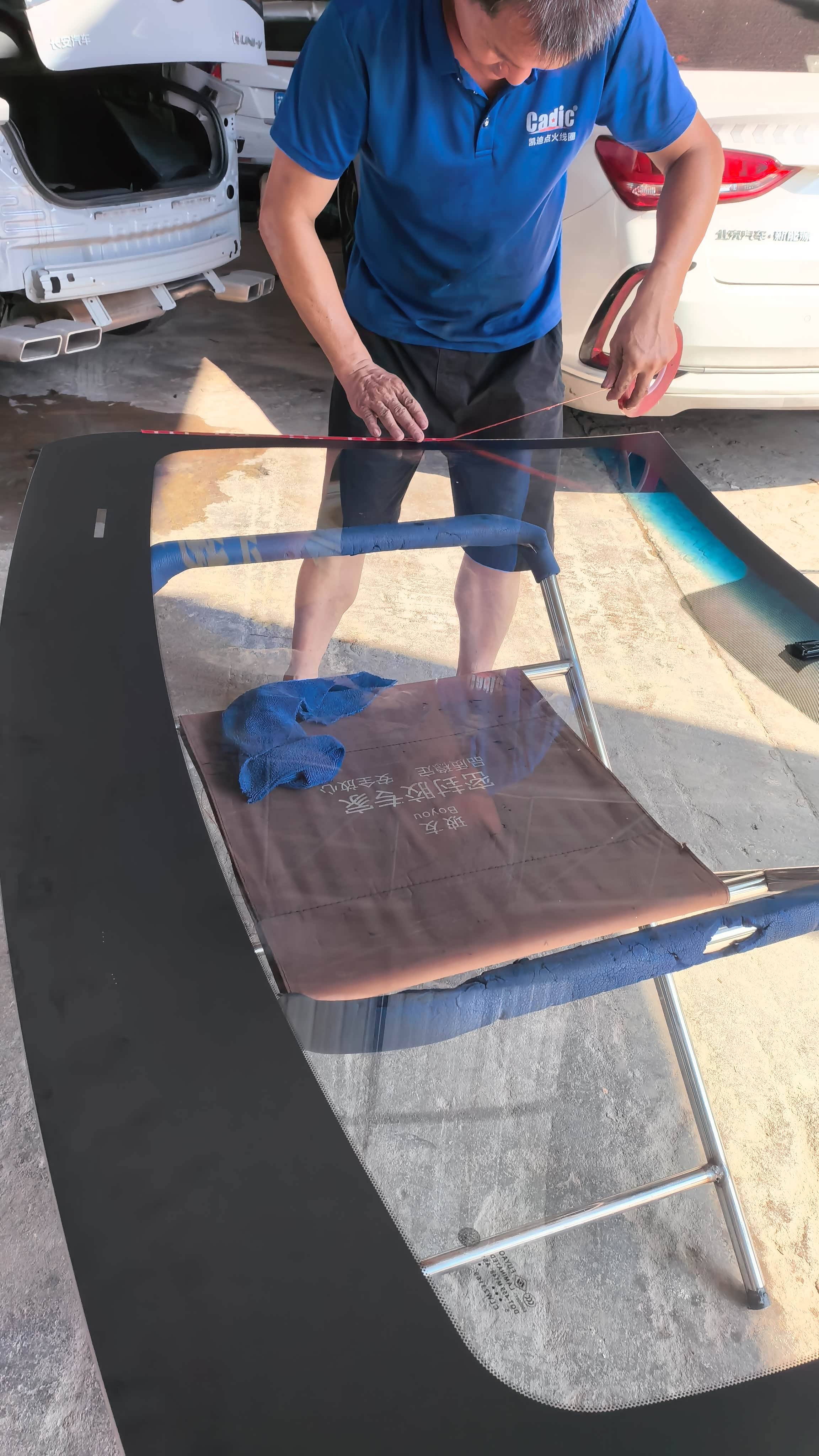

师傅在除尘
窗框边缘都打上了厚厚的胶,为后面贴玻璃做准备

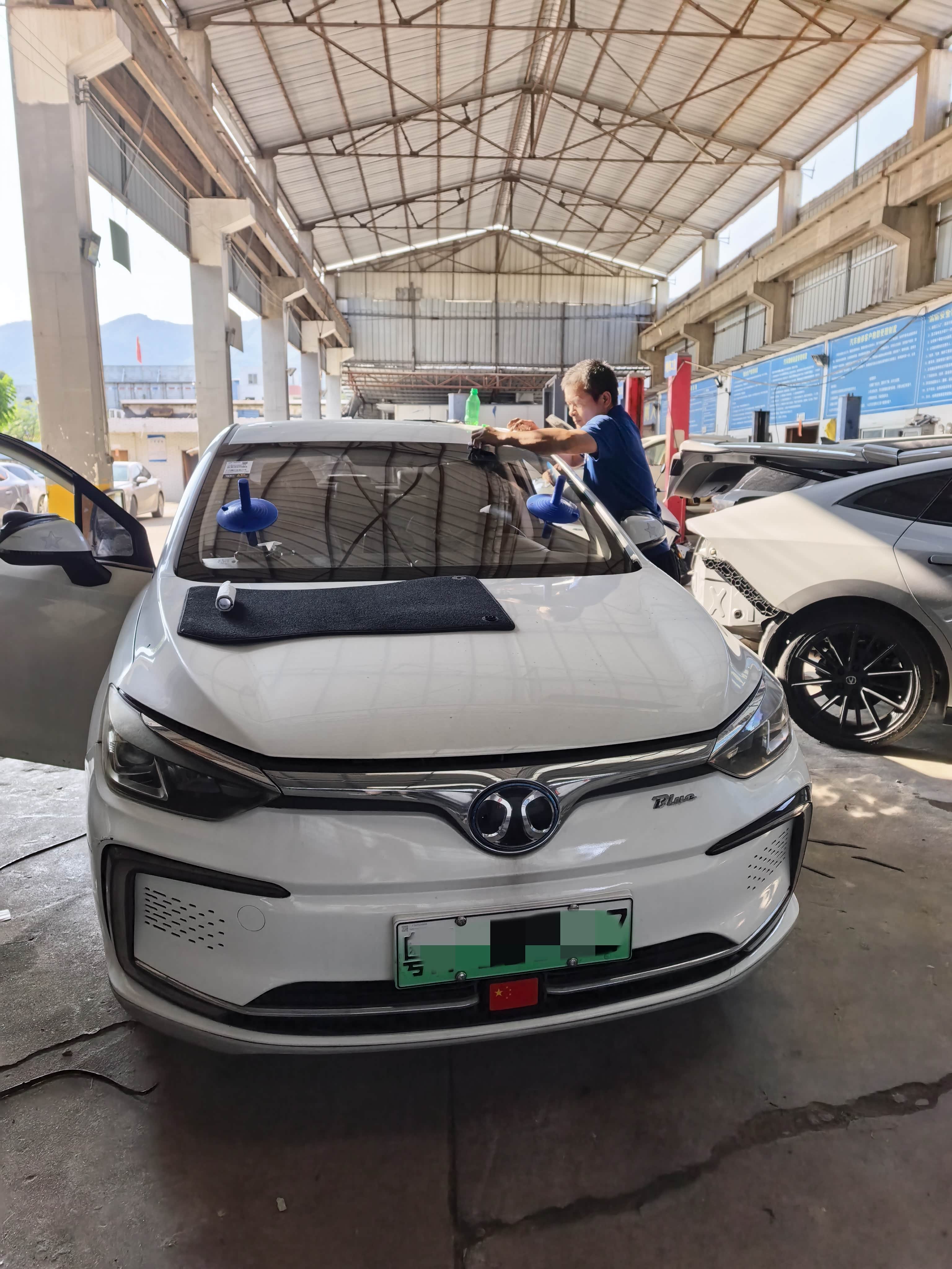

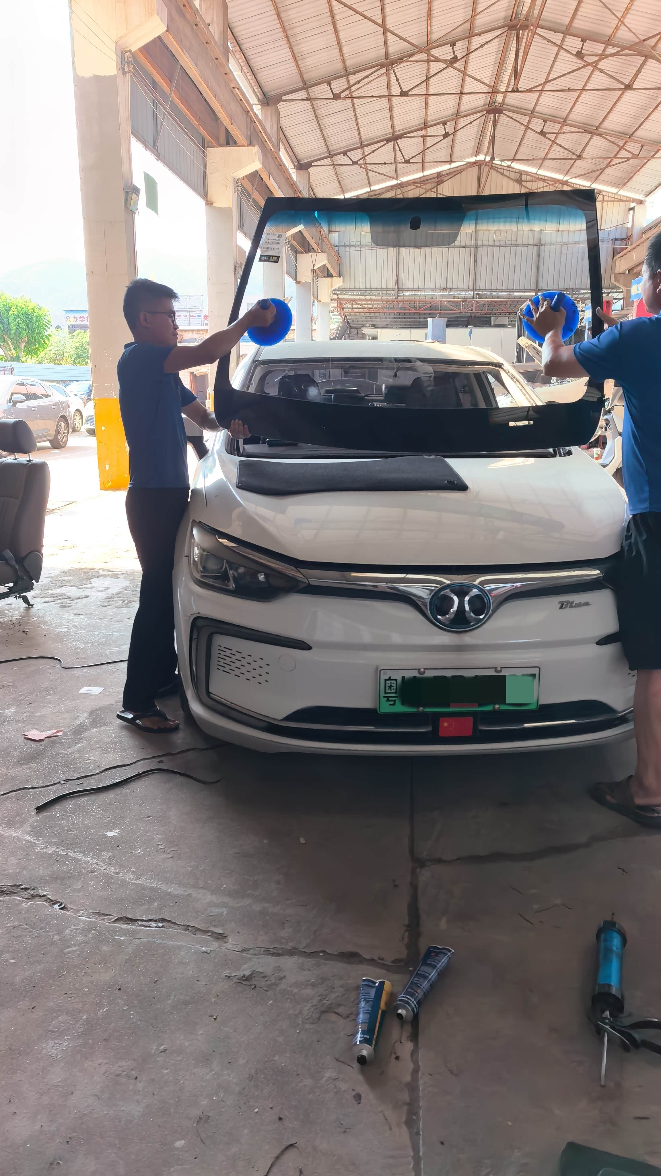

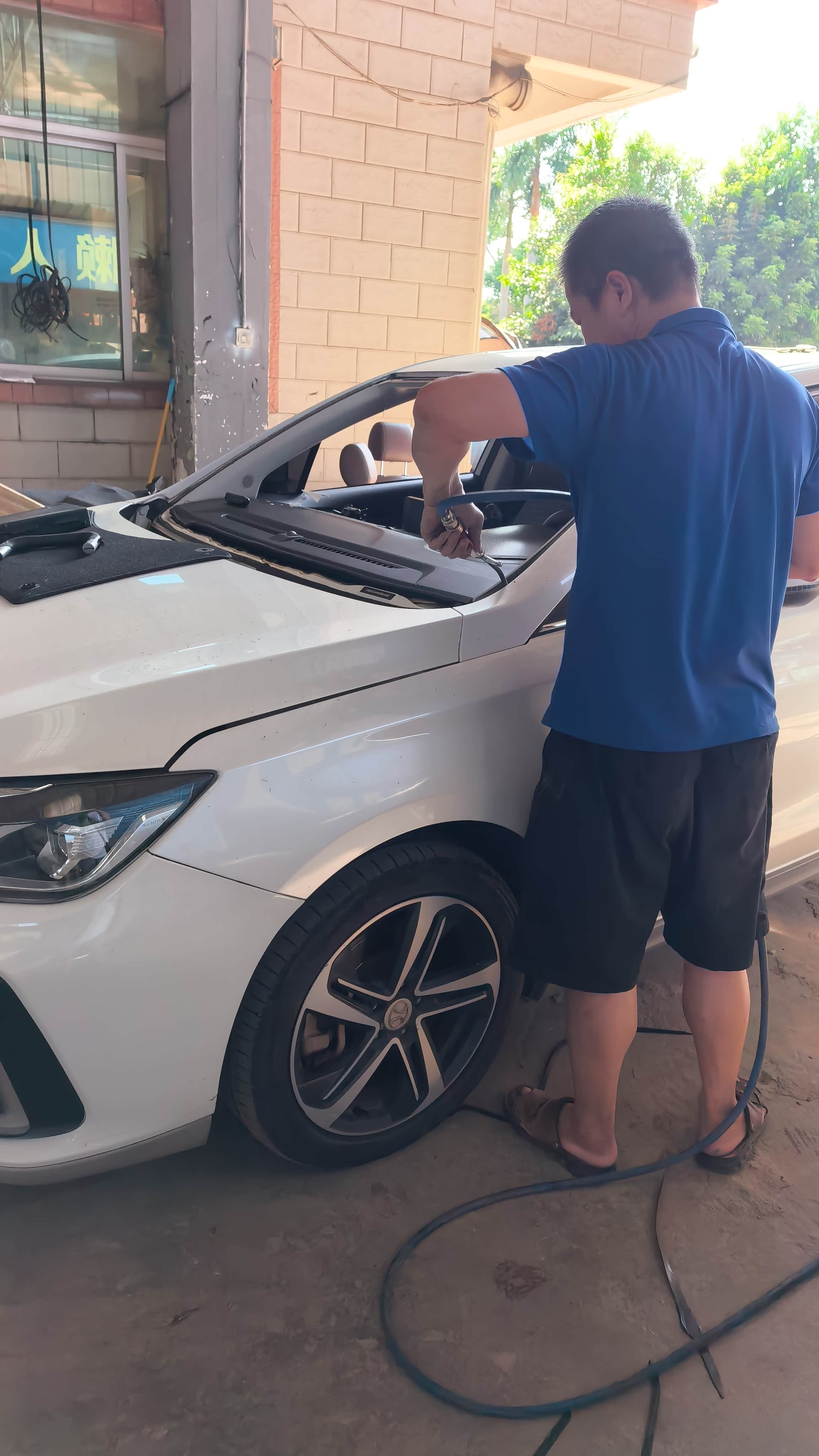

上大家伙了,需要两位师傅共同搬起玻璃
师傅的动作娴熟,有条不紊,玻璃成功安装上了。然后师傅用布把溢出的胶马上擦干净。不得不说,师傅的手工真的很到位,每一步骤都稳健又有条理。

无痕胶带贴到玻璃和外车顶上助力固定!完工!

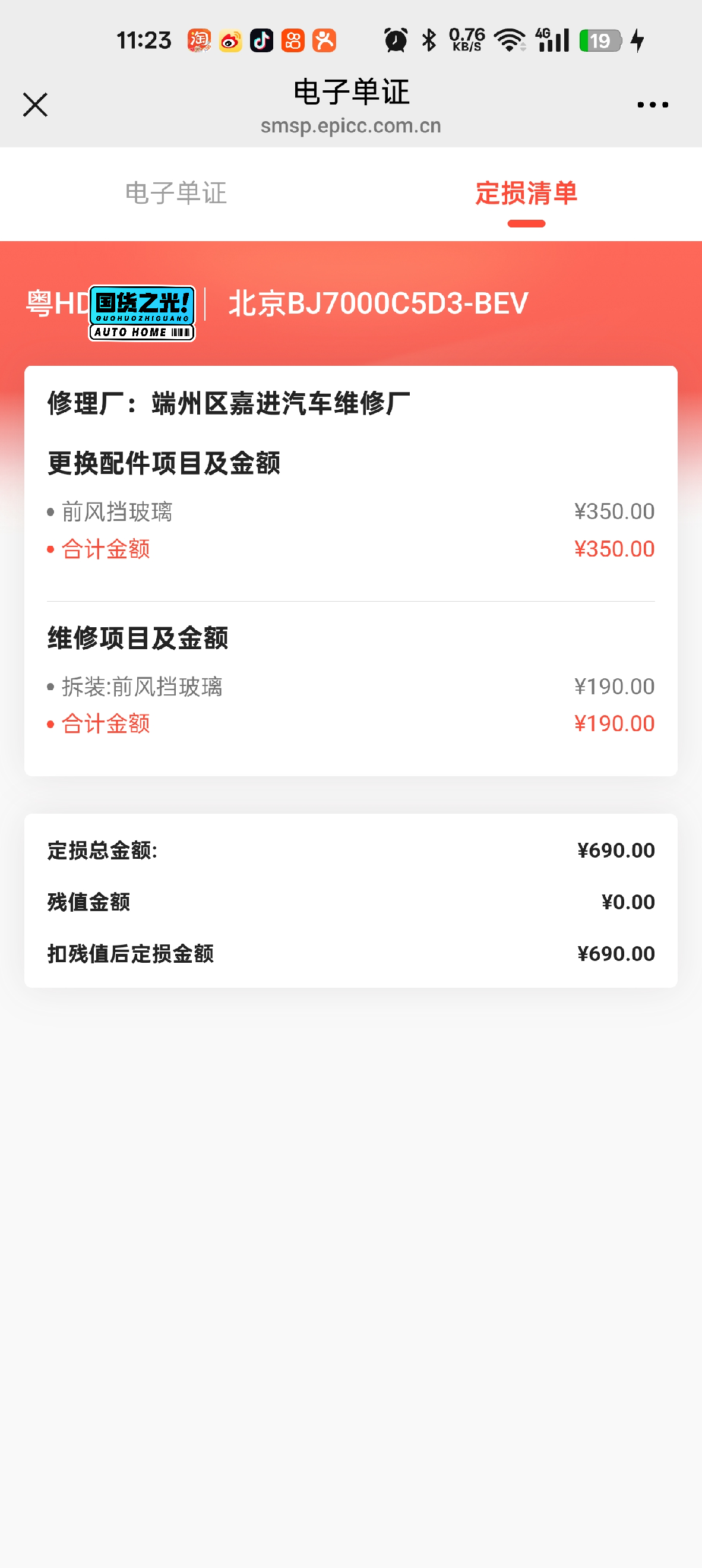

💰维修费用:材料+人工 估计¥500+,走保险
等了很久。才从人保APP上查到的费用清单,其实我也不知道这690元是怎么算出来的
