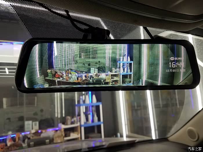

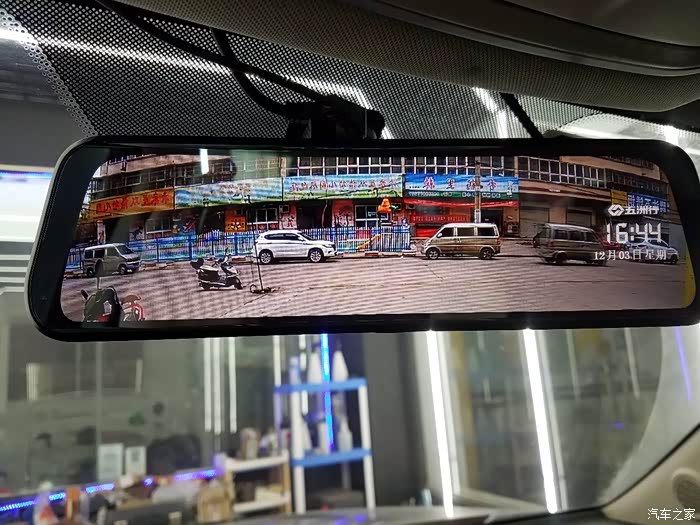

后视效果

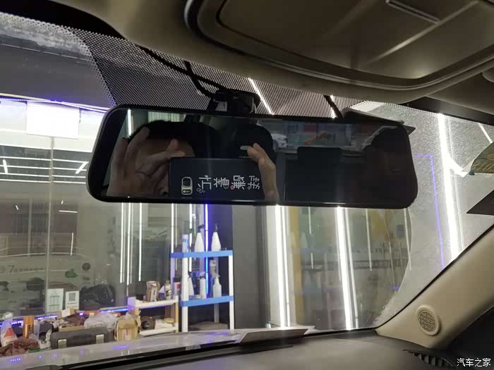

前视效果

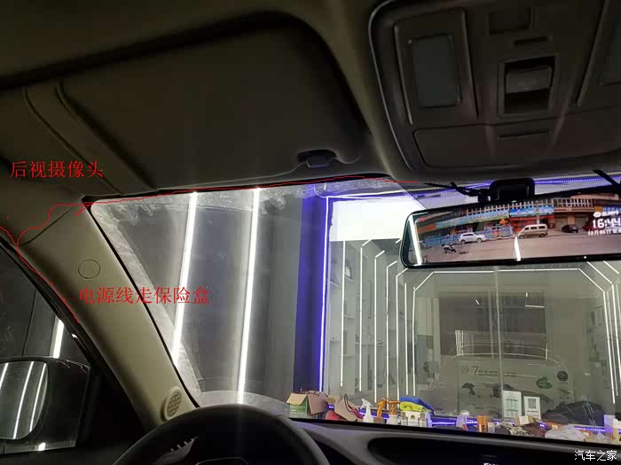

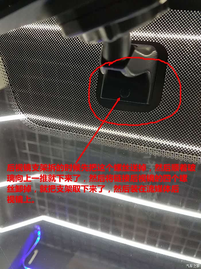

这就是装好的样子,下边说一下走线
两根线顺着走到左边A柱的地方,把盖板撬开线走在里边,到门边后分两路,电源线向下走到保险盒的位置,摄像头线顺着密封条上边走到后边。

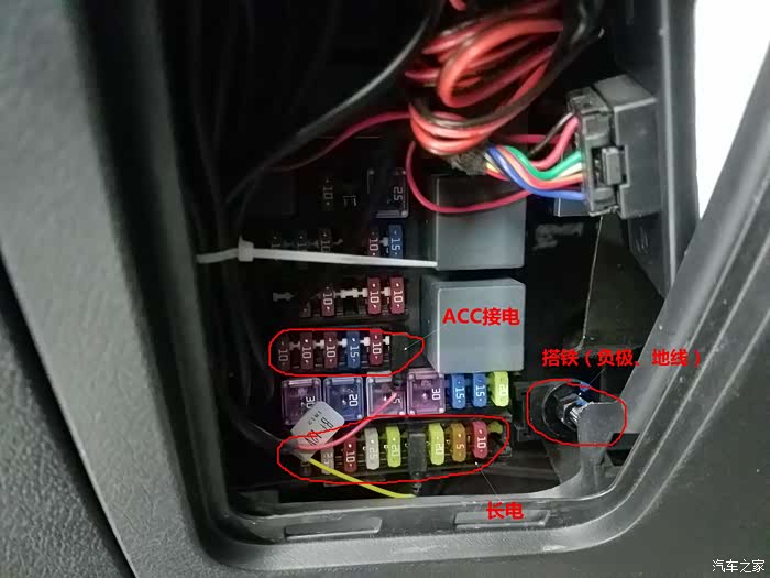

接电简单那说一下,保险盒的保险最下边一排的都是长电,随便替换一个保险丝就行了,向上数第三排都是ACC通电的,替换一个就行了,我的是黄线是长电接电,粉线是ACC接电,黑线搭铁,搭铁就接到了旁边的螺丝上,不太好拆。
这就是咱们的保险盒保险定义,就在保险盒盖上。

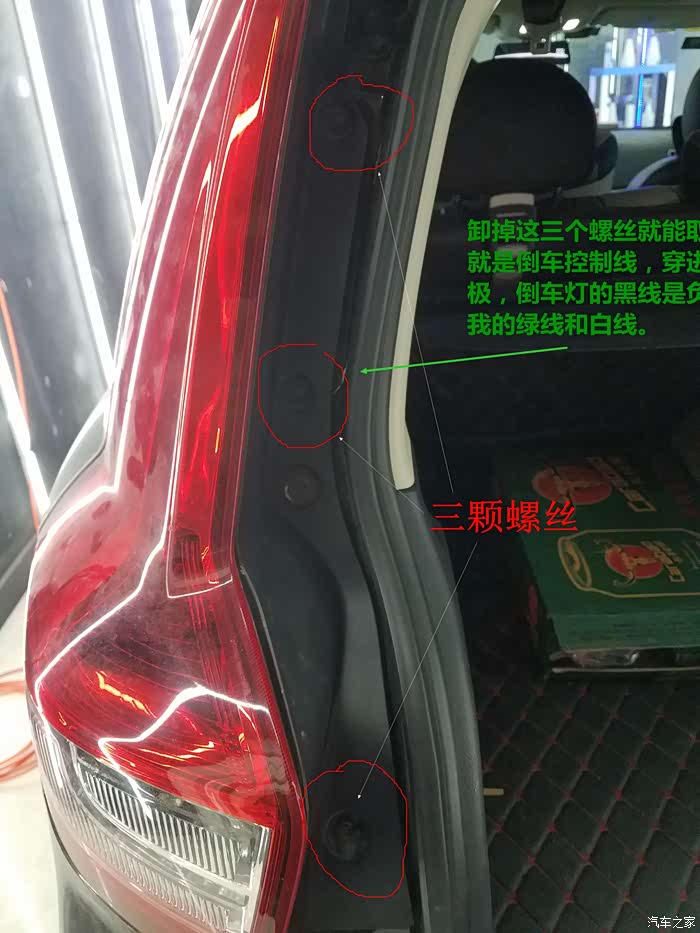

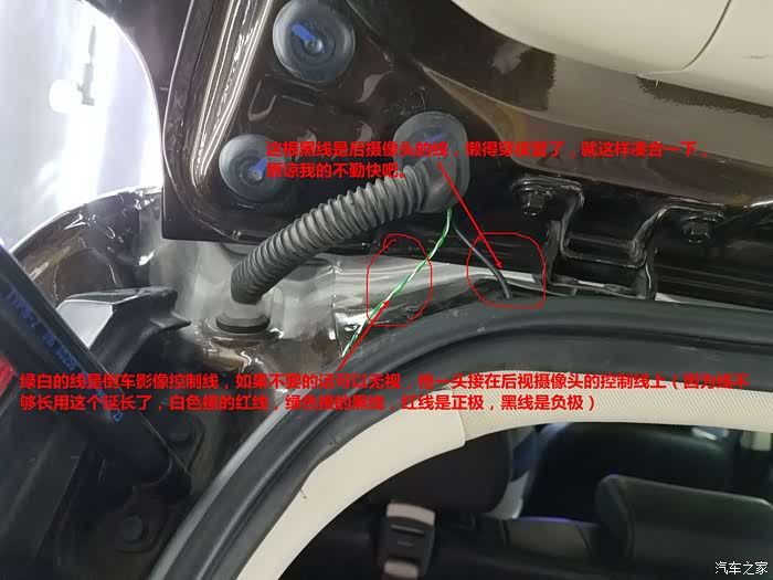

线走到最后边,懒得穿线了,直接从密封条下边越了出来,然后从线束密封套的地方走进了后门板,其中一根绿白线是我接的倒车影像控制线,一般来说咱们车上都有全景或者倒车影像,这根线大家如果不接的话可以无视,不影响使用,只是少了倒车影像的标尺条而已,没有啥实际用处。

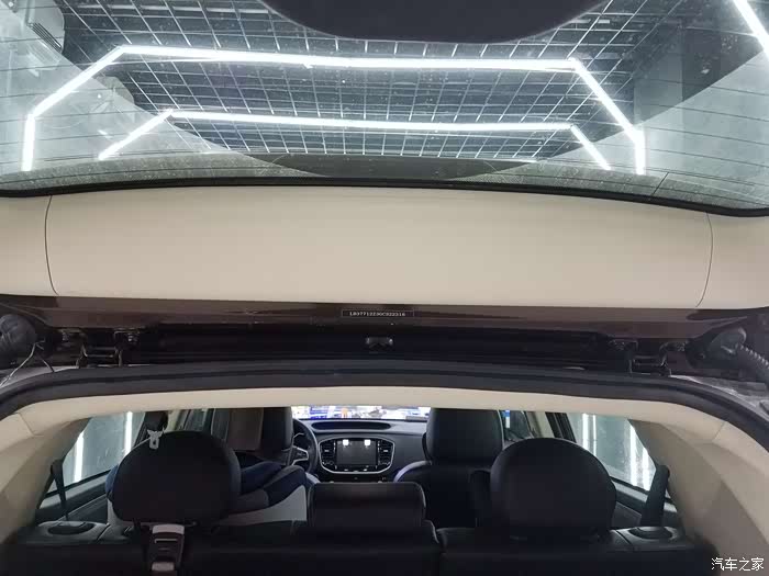

如果有要倒车影像的,根据我这个图片还掉后尾灯,按照指示接线就行。卸掉三个螺丝,尾灯接拆下来了,然后接刹车灯线,白线是正极,黑线是负极。
开始拆后门板,先把中间这个直接撬开悠着劲就能撬掉。然后会看见一边一个螺丝,卸掉,就能撬掉两遍的装饰板。然后开始拆黑色门板。黑色门板也是用撬板撬开,在撬之前,有两个卡扣和一个螺丝要卸掉,如果你没有备用的卡扣的话,拆卸的时候一定要注意,天冷塑料太脆了,容易撬坏。具体的卡扣跟螺丝位置看下边的图

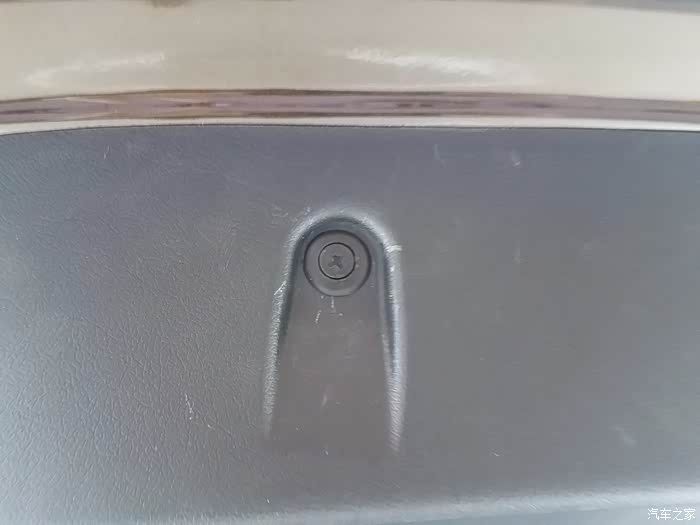

后备箱门手扣的地方一个螺丝。这些都卸掉,就可以用撬板或者用力拉开后门板了。

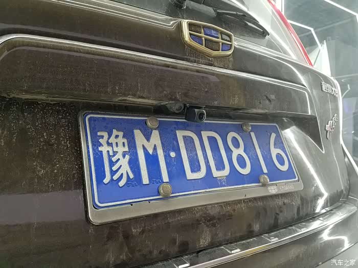

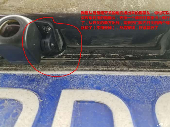

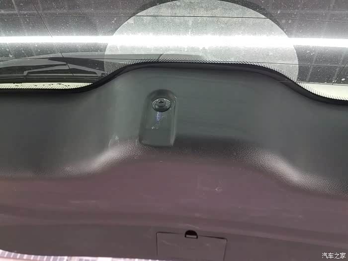

这就是后摄像头,我装在了这个位置,稍微有点挡全景摄像头,不过不要紧,我觉得还好,线是从后备箱开关的地方引出来的,具体方法图上有说明。你也可以找到更好的位置
这就是后边装好以后的样子。好了然后就是把拆掉的地方从新装好,完工了!
