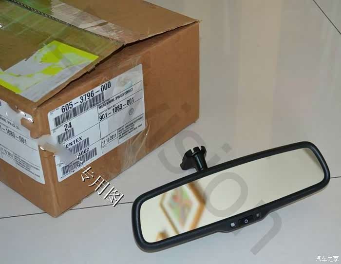

因13年买的H6 1.5T运动尊贵版带有自动防眩目后视镜,晚上开车一点都不怕后面的远光狗,所以很喜欢这个配备,然而18款H6 coupe红标超豪没有这个配置,加3000可以有(4s不愿意我们加价,从厂家发过来1个多月他们要垫资,希望我们提现车)。
幸好有万能的马云家,买到了原装进口的Gentax自动防眩目后视镜,忘记拍开箱照了,就用卖家的图凑合一下(为防止有人说我做广告,已做马赛克)

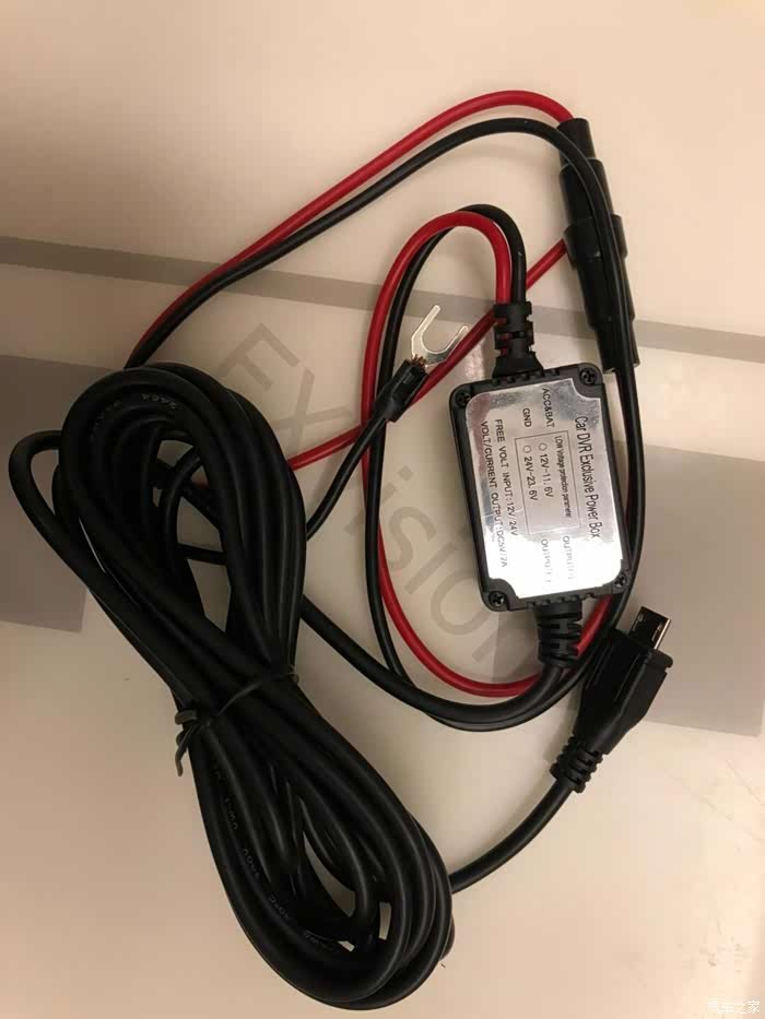

行车记录仪,也是5年前买的某品牌的,5年来一直没出过任何问题,质量算是很不错。所
所以继续买了个该品牌的新型号(比我5年前的还便宜,用料和做工还更好,全是泪)
和卖家说好了要走阅读灯取电,不走点烟器,所以送的是12V转5V降压线。

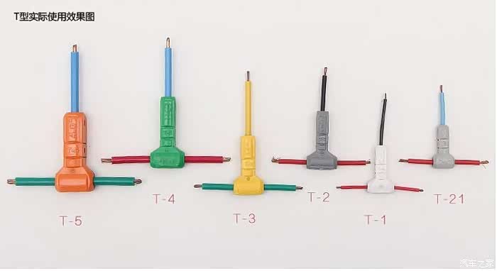

下面是重头戏,无损免破线的核心:
免破线!免破线!免破线! 接线端子。T型
撬棒一根
梅花螺丝刀一个
万用表一个
曲别针2个(很重要)
扎带若干(最好是魔术贴扎带,防止异响)

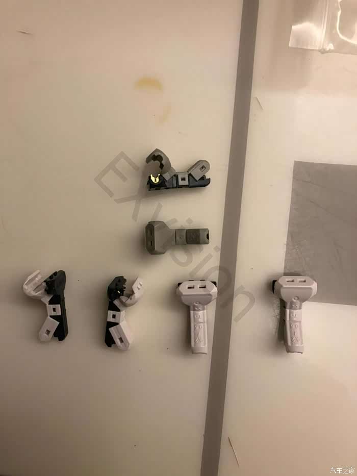

下面是重头戏,无损免破线的核心:
原理如下:
这个买的进口件,一个大概2块钱。
买了4个T-21,6个T-1备用(最终只用上了T-21两个,T-1两个)

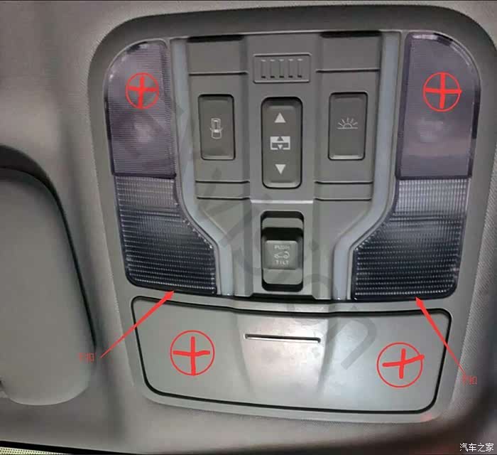

首先拆开阅读灯:
好了,下面进入正题,开工。
首先拆开阅读灯:
阅读灯一共有四个螺丝,已经在上图用灵魂画手画好了位置。
需要撬棒在上图的箭头处,小心的撬开盖板,就可以啦。

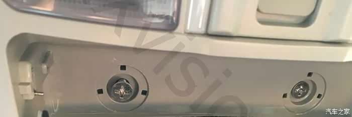

这是眼睛盒里面的螺丝:
这是眼睛盒里面的螺丝:

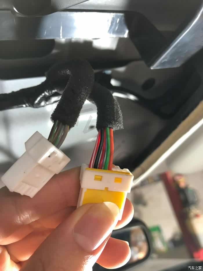

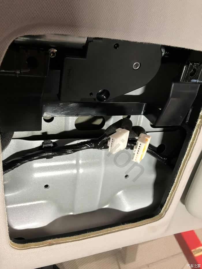

到这里就拆开了阅读灯啦,然后我们要找到12V的正负极线在哪里。
有2个线束,需要用万用表,一个一个的找到12V的正负极,按照惯例,黑色一般是负极。

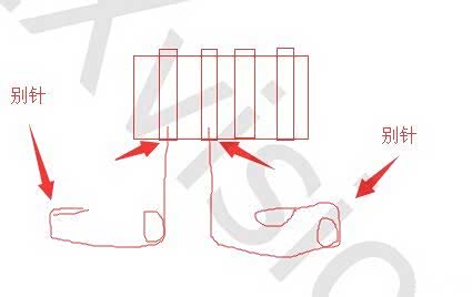

这时,需要曲别针!因为万用表的探头,太粗太硬了,进不去(润滑充分都不行!)。
灵魂画手来了:
灵魂画手来了:
这样才能用万用表,测量到电压。
这里务必小心,万一短路会烧坏保险管。
最终,找到了一个11.4V的,还有个12V的。显然是12V的才对。
这里大家千万不要找错了(我看汽车之家的某帖子就找错了)
这里务必小心,万一短路会烧坏保险管。
18款H6 coupe,是我手上这个线束,从左往右的第一根(红白相间)为正极,第二根(纯黑)为负极。

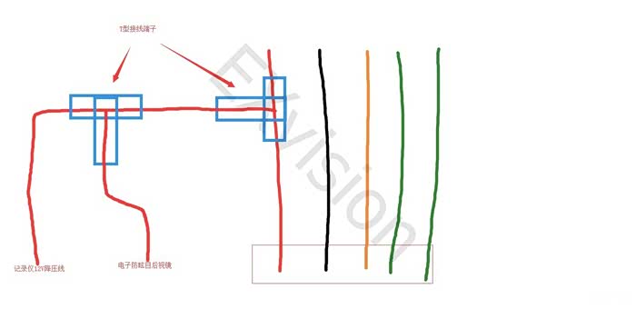

我这里需要接2次,第一次是行车记录仪,第二次是电子防眩目后视镜。
示意图(对灵魂画手就是我)如下:
这里赞一下长城的做工,线束上面有海绵包裹,防止异响。
然而为了取电,只能拆掉大概1cm的海绵。
接着就是用接线端子取电了,没什么技术含量,因为免破线所以很轻松就取到了(忘记拍图抱歉)。
示意图(对灵魂画手就是我)如下:
到这里。取电过程完工。

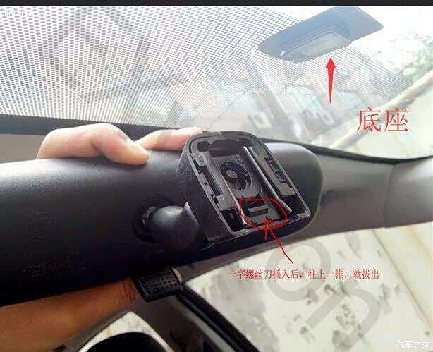

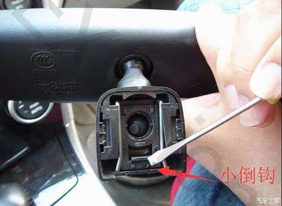

然后开始拆掉原车的后视镜,这里打电话给淘宝卖家,拍了原车后视镜的卡扣部分,然后他发了几张图我,就会拆了。
直接上卖家发我的图:
直接上卖家发我的图:
这里建议用塑料撬棒。我就是用的塑料撬棒就搞定了。金属的怕用力过猛你懂的。

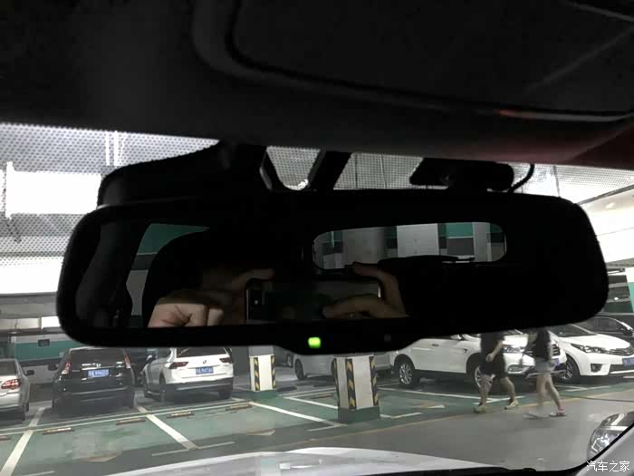

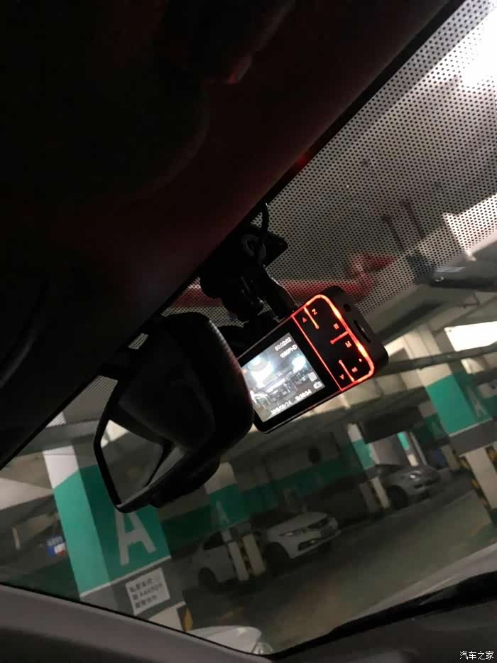

好了,上完成图片:
剩下的工作就是将线路从车顶篷里面伸出来到前挡,然后美化一下线路就行了。
用魔术贴扎带将多余的线扎好,丢到阅读灯附近的车顶上即可(空间很大随便丢)。
后视镜自带一个线路的导槽(这个导槽做工也是相当扎实),加工一下就看不出来有线缆了。

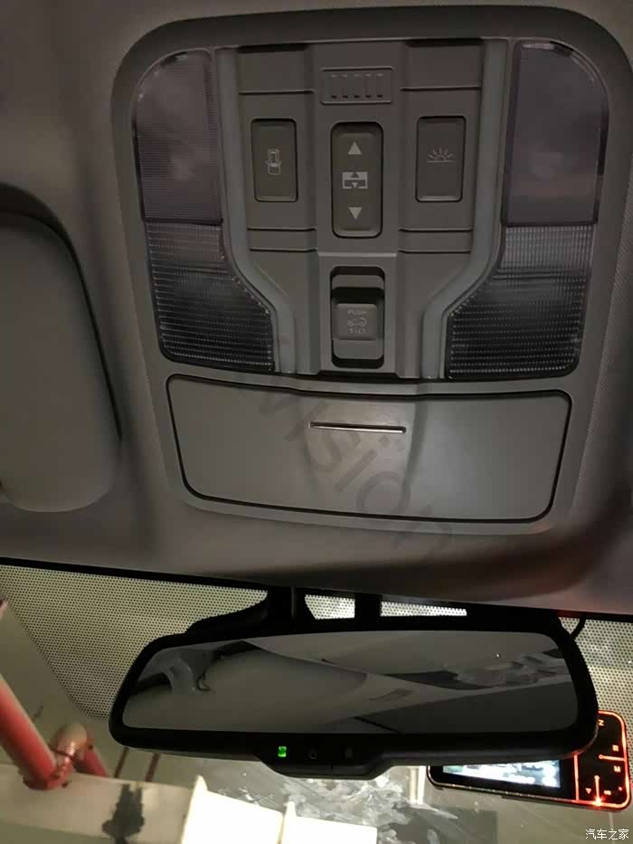

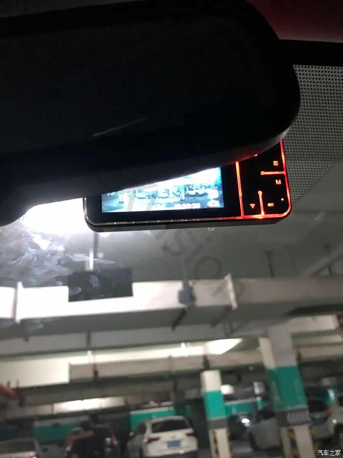

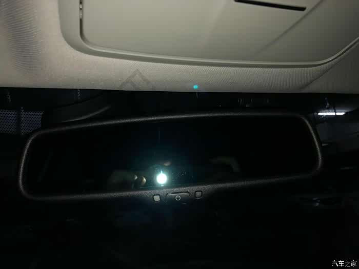

好了,上完成图片:
下面这张可以看到黑色的导线槽:
完美,无损安装。
