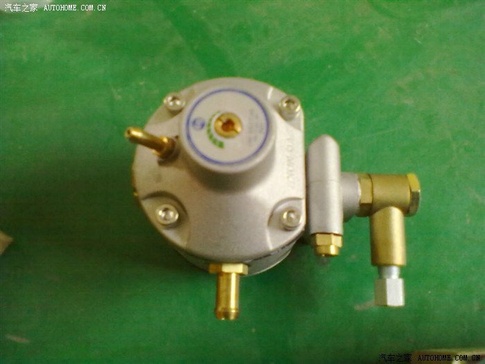

POT的减压阀

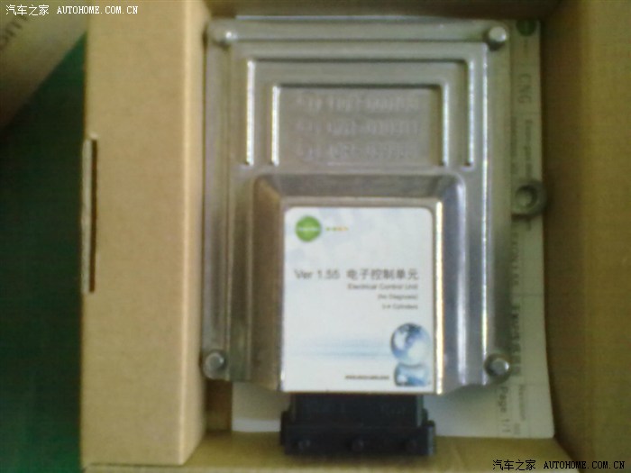

我制定要的V1.55电脑板  说是比3.0的稳定多了,看来新版本未必就是好用的,呵呵

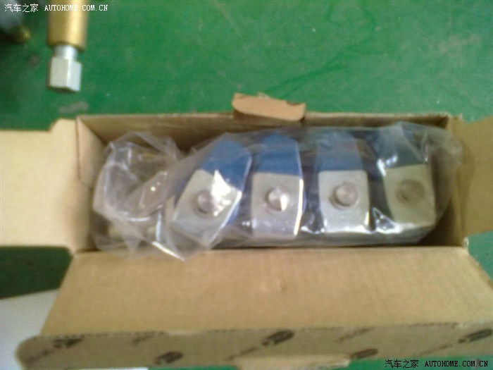

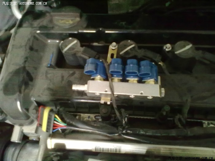

也是我制定要的喷轨,就是工作起来有点声音,对我来说可以忽略。还有种是静音的喷轨,周师傅的话要听  不要用静音的 收到  呵呵

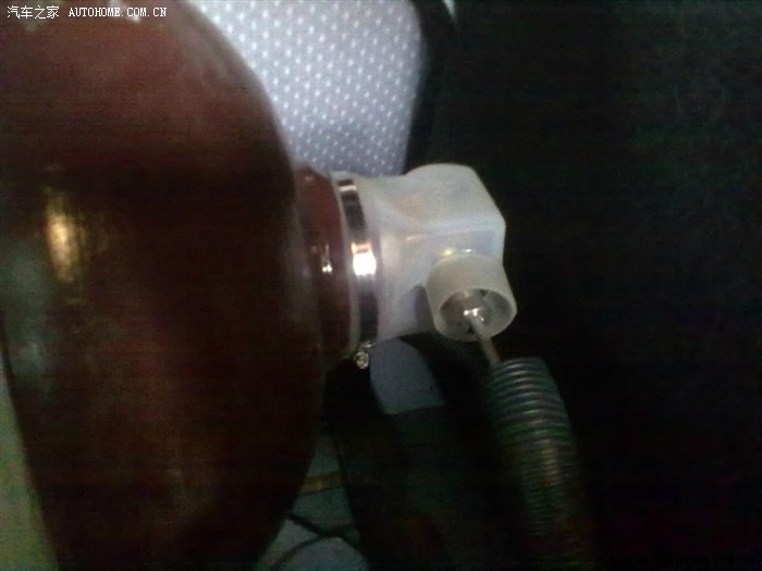

这个是气瓶  按车的重量FKS 可以装70的罐

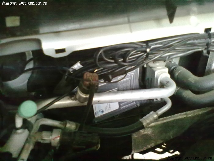

电脑版装的比较隐蔽,这里要说的是我的线束选择有点遗憾,没有拿那种带压差的线束,不过区别也不是太大,就是当燃气烧完后带压差的会自动跳转到烧油状态,不带压差的就需要手动转换烧油,唉~~让商家占便宜了
固定喷轨及接线

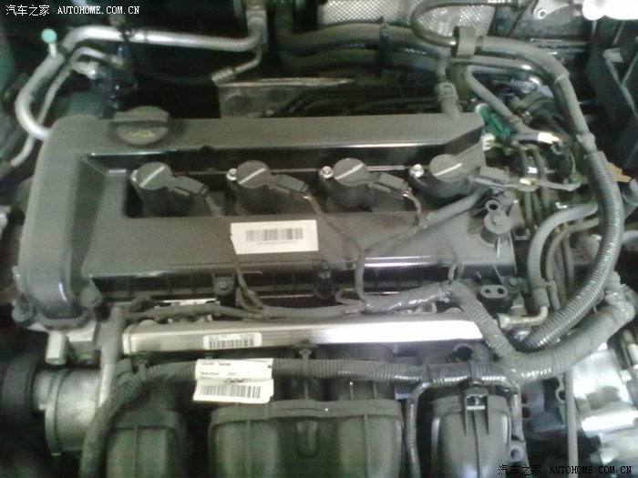

后面就到关键的步骤了  进气道打眼,说道这个打眼FKS 一定要注意 眼子打错了就OVER了  改车的小师傅都知道FKS 眼子最难打 靠近缸盖居中就可以了,看来有人当过小白鼠为我们积累了不少经验啊! 向前辈致敬。  这里犹豫很关键给师傅们打下手,忘了拍照了  那天闲了补上  呵呵

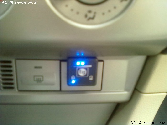

车内燃气转换开关。说道这又让我生气,当天有3个哈密的学徒 来学安装天然气有一个星期了,今天学完明天他们就回哈密创业去了,刚好我的车也是最后一辆了,应为马上就下班了,天黑的就是快。所以我改装的时候比较忙,有学徒啊!不放心,师傅用嘴说  学徒具体下手的,但打眼子在我强烈要求下,不让学徒动手。学接线的学徒到最后就是把线给我接错了,返工查线耽误了不少功夫,真郁闷把我好好的线拨开又不对,害的上胶布,心里有疙瘩啊 !!
