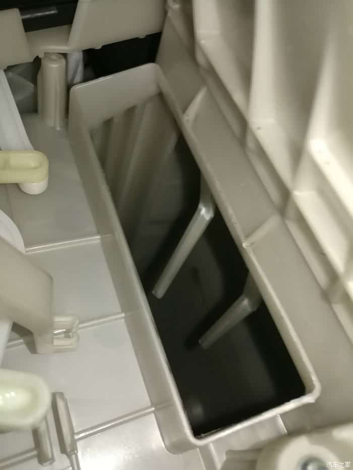

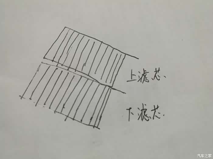

3、看懂空滤装置里面的结构效率会高很多;
先取上滤芯然后取下滤芯
两个塑料柱会阻碍滤芯的取出

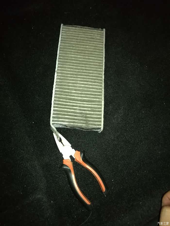

4、准备一把老虎钳用于拔滤芯;
里面空间小,不好用力,力气小的根本没法把滤芯暴力拔出来,用老虎钳就轻松多了,夹住外延用力拔就是了

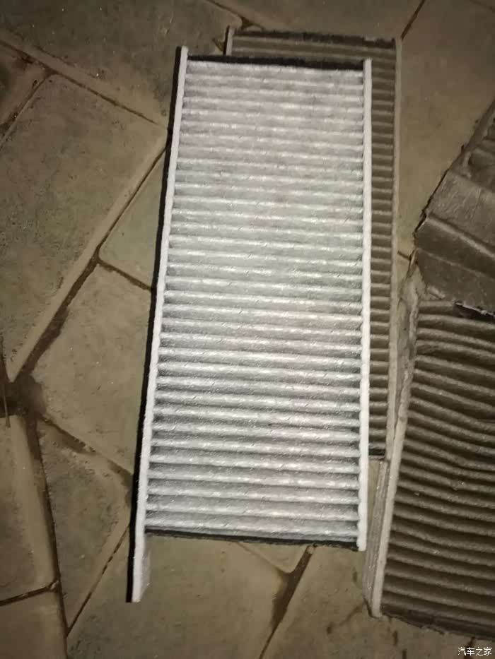

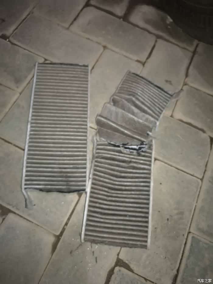

5、先拔出上滤芯,用老虎钳往外拔上滤芯还是比较轻松的,拔下滤芯的时候,要一边把下滤芯往上提,一边把下滤芯往外拔。
上滤芯还比较完整,下滤芯是暴力拔出来的,就是因为上图的那两个塑料柱的原因。
副厂的滤芯质量还行,厚度,无纺布的质量都不比原厂的差
