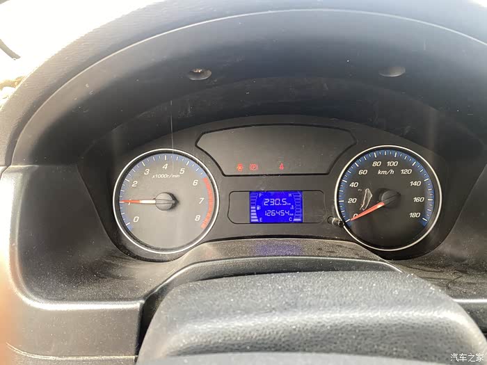

大家好,我的车型是2016款长安神骐F30长轴版,目前行驶12万多公里了。前段时间山东下了一场暴雨,导致路面积水严重,当时赶着送货,没有过多考虑,就行驶过去了。行驶过积水路面后,发动机故障灯就亮了并伴随着车辆加速无力、加速顿挫,然后速度也提不起来。
