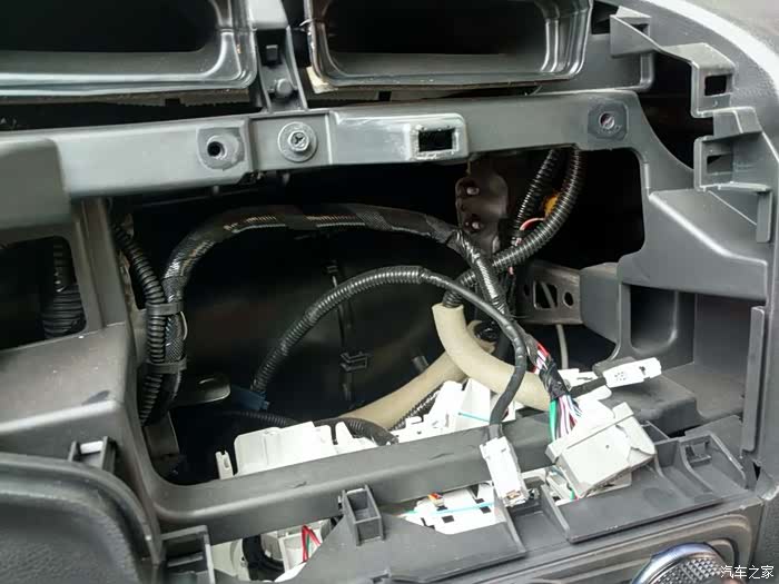

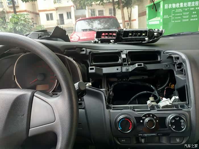

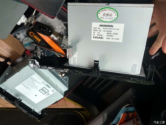

开拆原机头。
很简单的
原机头和缤智机头

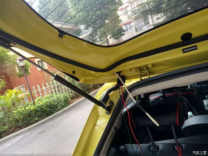

其他过程就吧拍照里,以前很多人都拍过里,这里强调卖家送的这个穿线神器,呵呵。。PPR焊条。

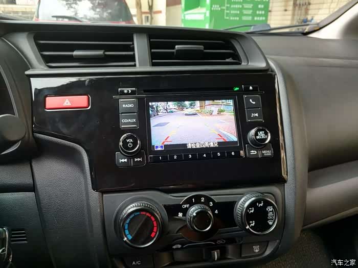

装好,倒车后视不错,夜晚也能看得清楚,不错!

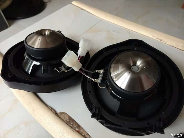

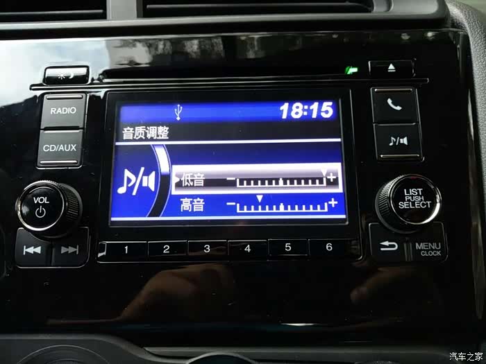

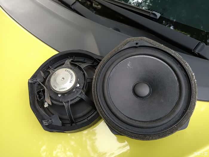

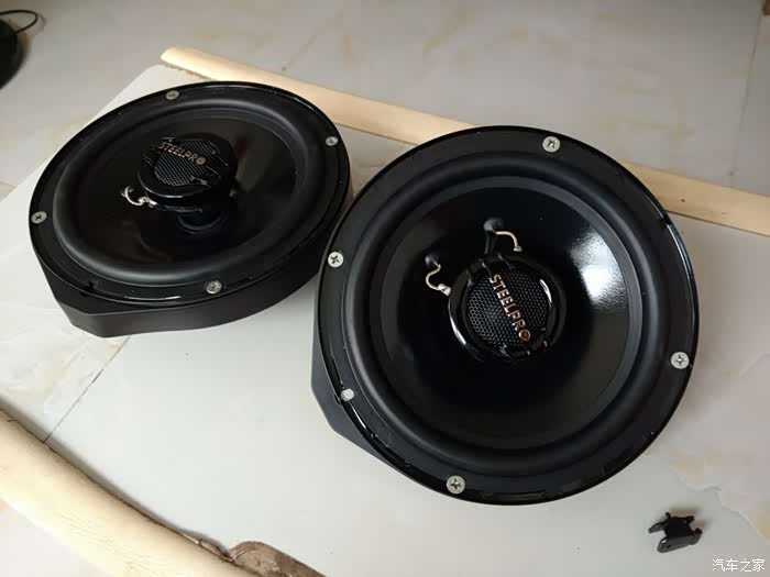

我现在用的4个同轴喇叭,这款喇叭中高音比较清丽,低音量不够多,于是低音调到最大还没有达到我的动次打次的要求,而高音需要降低!
换用的同轴喇叭,一年前买两个花172,这次买的有点缺陷,所以两个花132元(就是高音那里的标志塑料件被压裂,但不影响效果)
原车喇叭退出舞台,谁需要的,一包烟钱拿走!

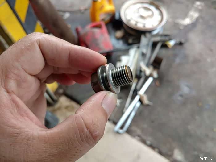

也换了机油,这个垫片在4S那里每次都要花2元,我这个一直没有弄掉,一直留用着。

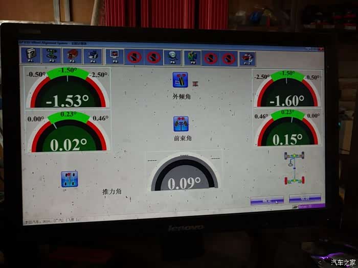

车子老婆开的,保养都是我拿去做,都自己淘宝买料弄,她听人家说她的车跑不正,需要做四轮定位,还说那个人是老司机,实用我就去换机油的时候看里一下四轮的参数,那师傅都不信这是开里4年的车子的四轮,简直是出厂的原装标准。0.09度啊!
当然换机油和看四轮,花了我80元的工时费!(非4S)

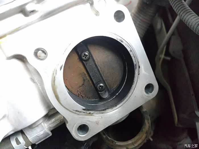

这个门也不算脏,第一次在24000公里时自己洗一次,这是第二次,44000公里搞。拆开洗,不拔任何点插头,洗干净后第一次启动车子怠速,前面3分钟有几次转速跳动,第一次启动怠速约5分钟,然后熄火,再启动,就起伏一下,然后没有异常,熄火收工,第二天出去玩,开着也没有异常。

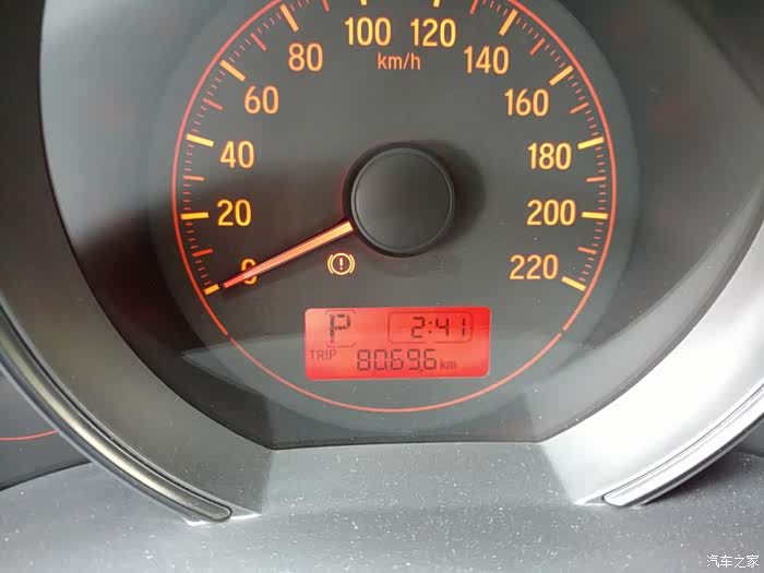

上次换机油跑里8069公里了

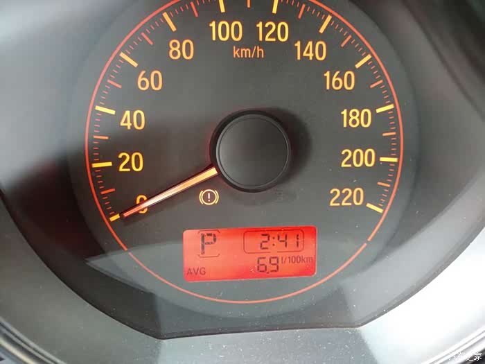

8000多公里的表显油耗6.9

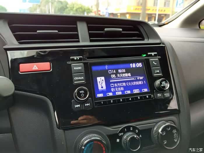

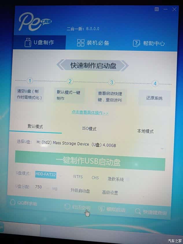

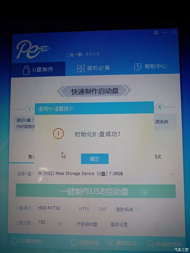

换完缤智屏后,之前在原机头上用得好好对读卡器不能播放了,8G的TF卡,换读卡器也不行,换另外对16G卡也不行。经过百度后下了上图的东东来,选FAT32,然后“归还空间
这样就可以直接把MP3格式歌曲复制进去,然后拿去车上试,成功读取播放!
