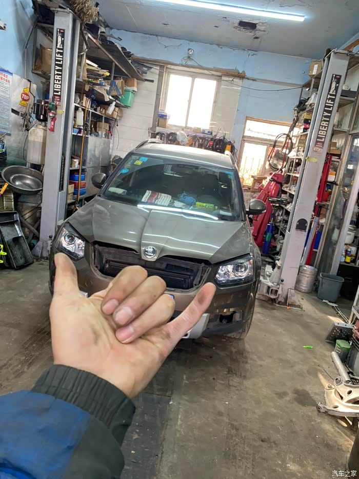

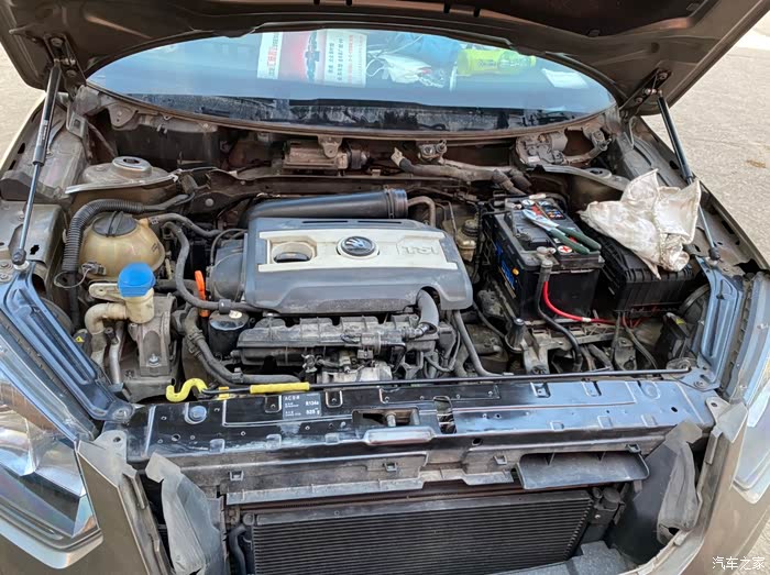

定力太弱下定决心 拆掉 二代888 更换三代
买车的想法就是试着开开 动力不行直接换三代 正好最近升级了几项配置 一起把心脏移植一下

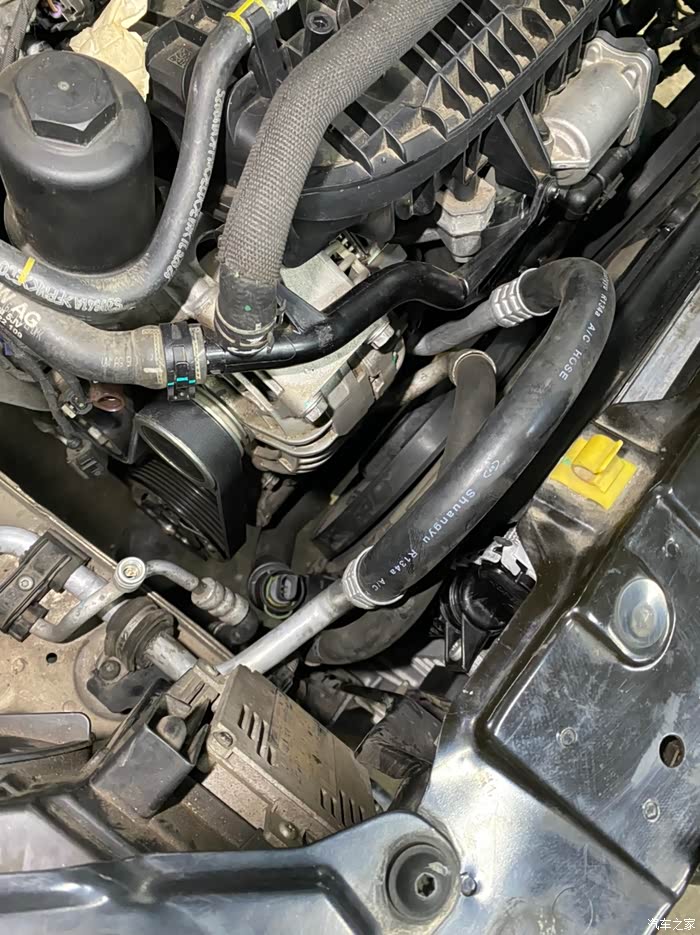

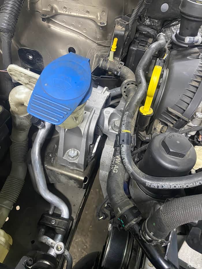

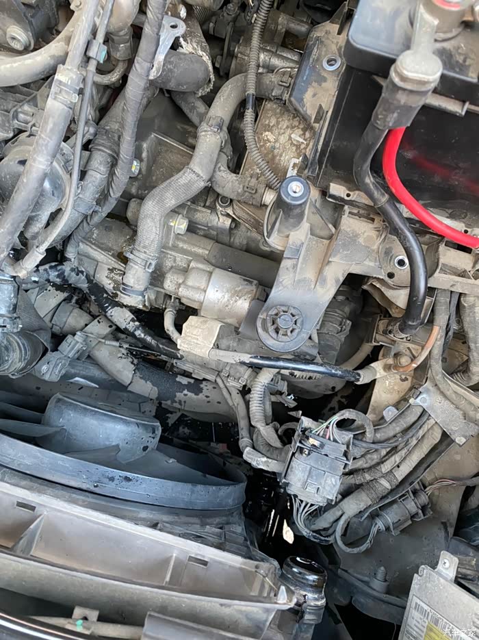

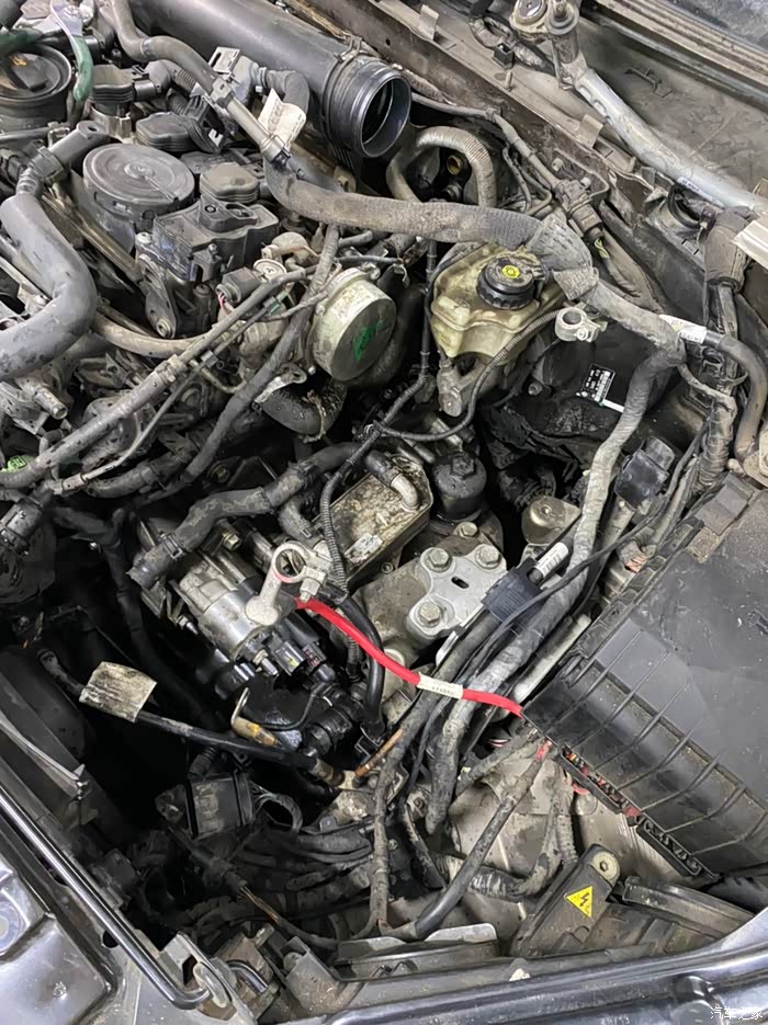

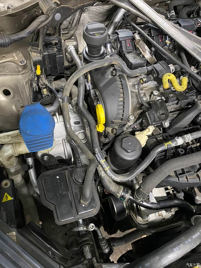

开始拆外围配件

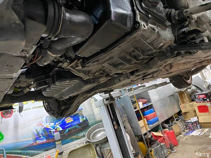

放冷却液
马上动手术😷

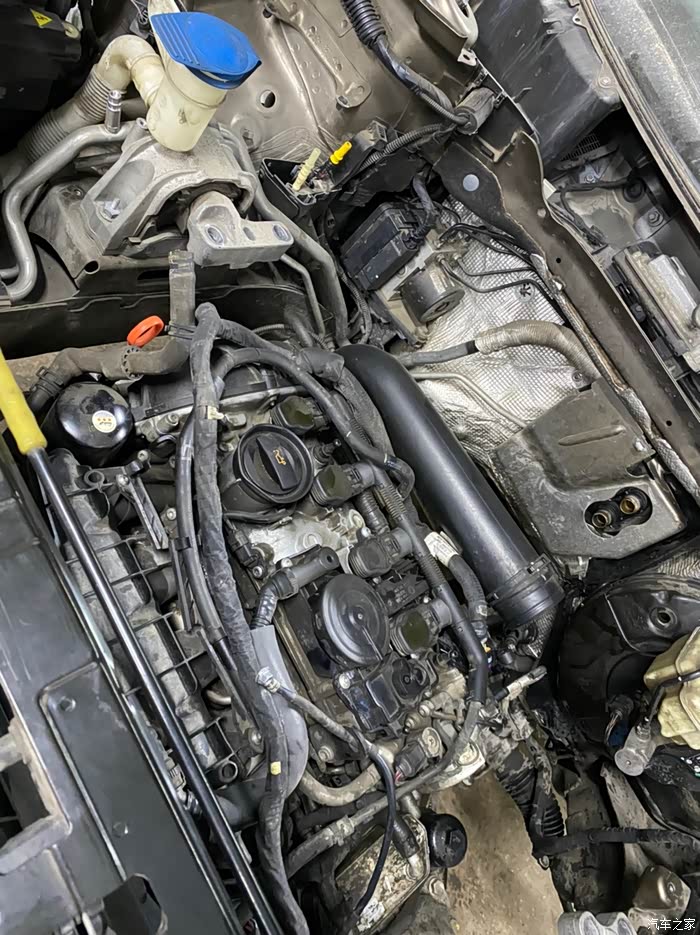

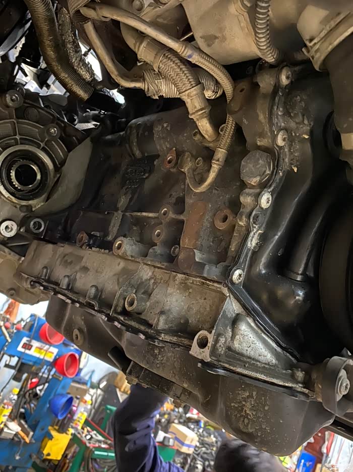

拆差不多了
放冷煤 这玩意有毒 需要拿水稀释

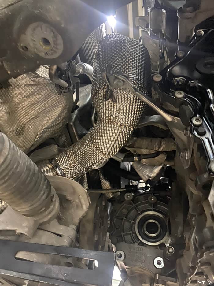

马上落下

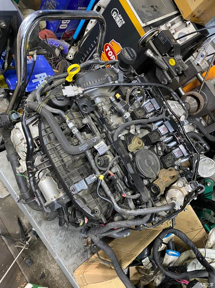

1.8发动机 还挺新呢

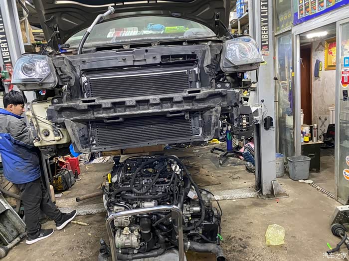

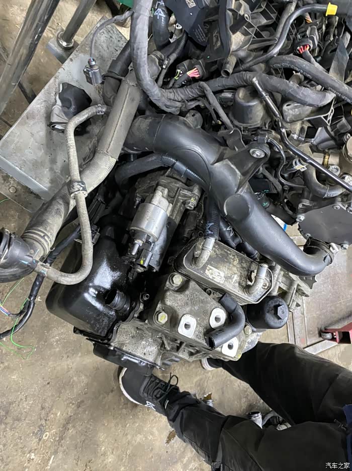

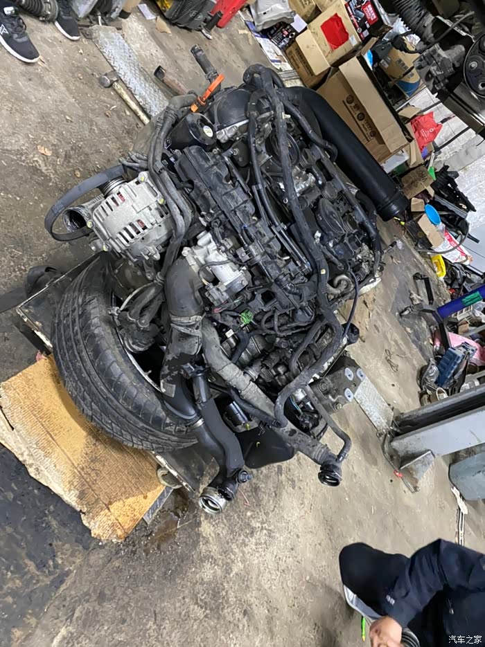

拿下来了

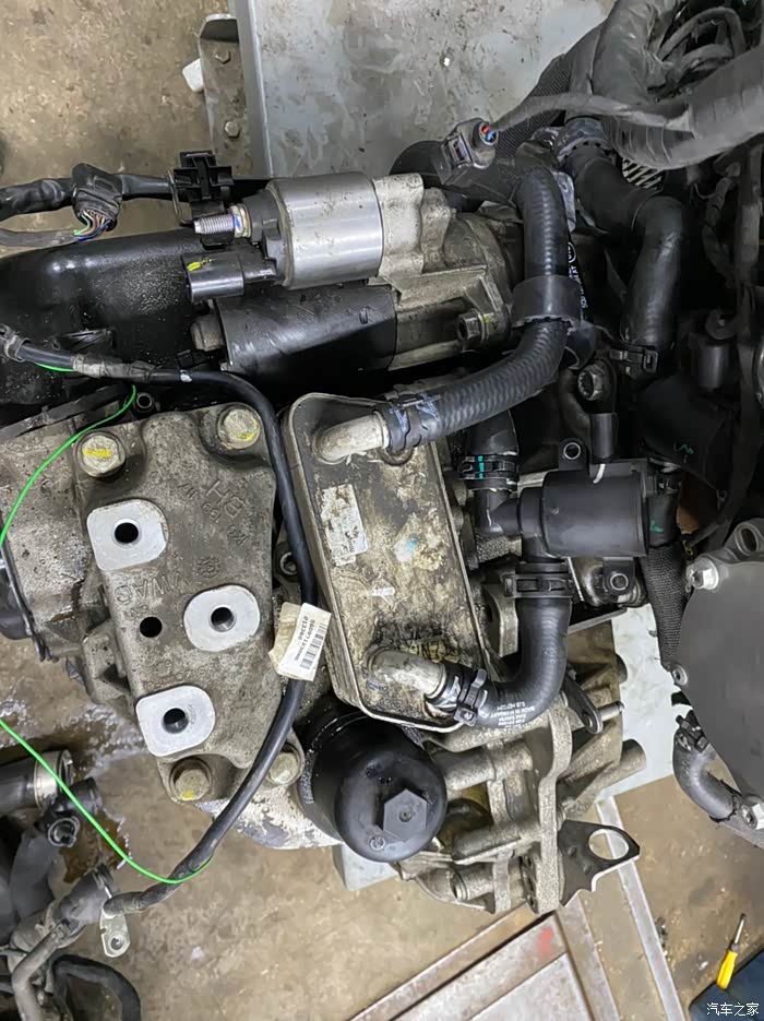

整机下来
一点不漏油

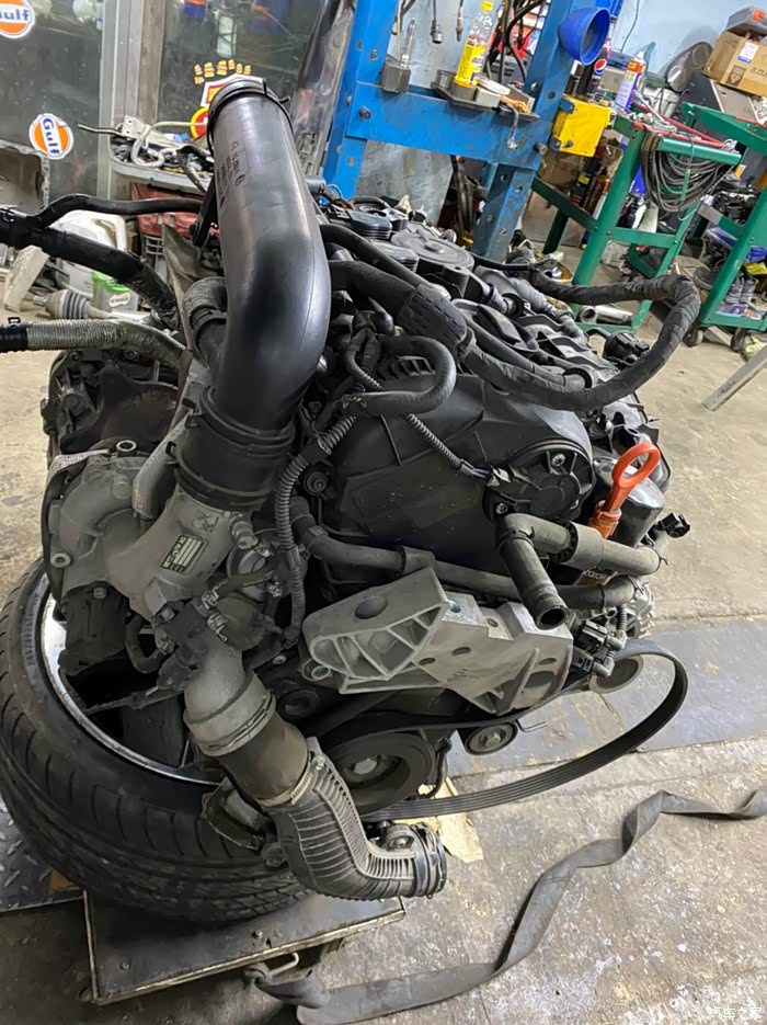

准备安装的三代
变速箱用原车的

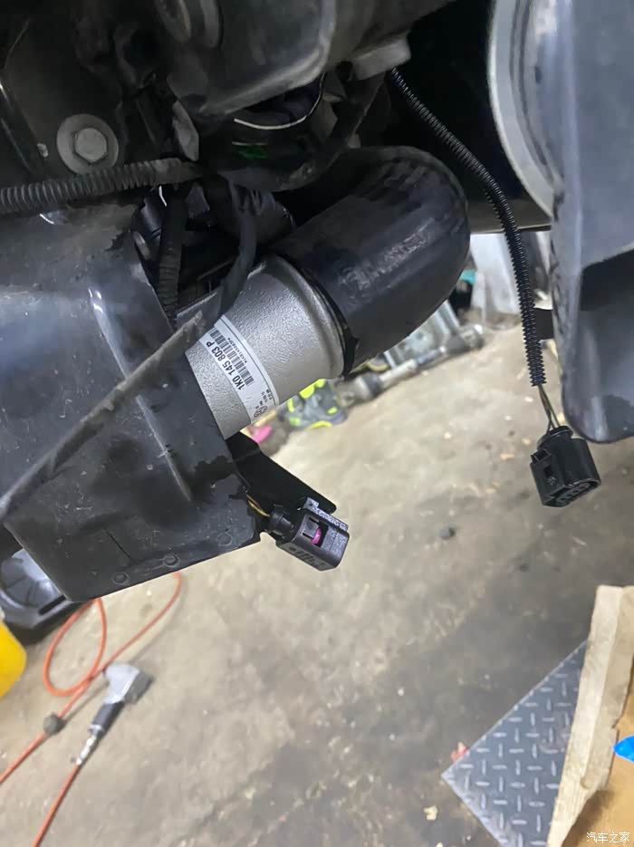

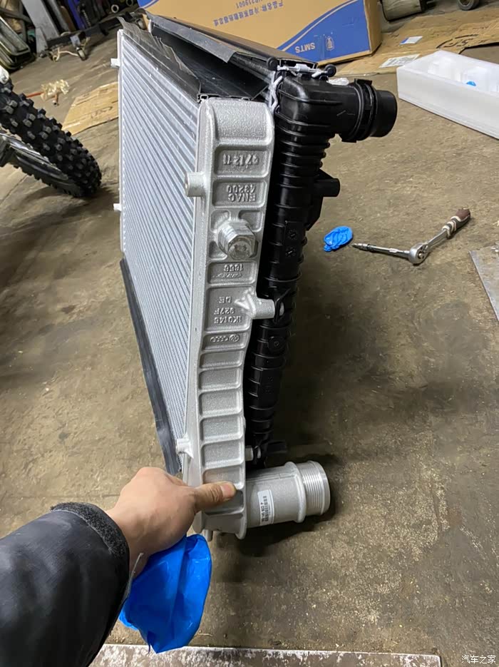

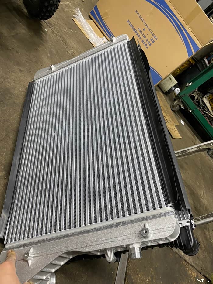

新的水箱 和中冷
德国货 中冷正好匹配野帝

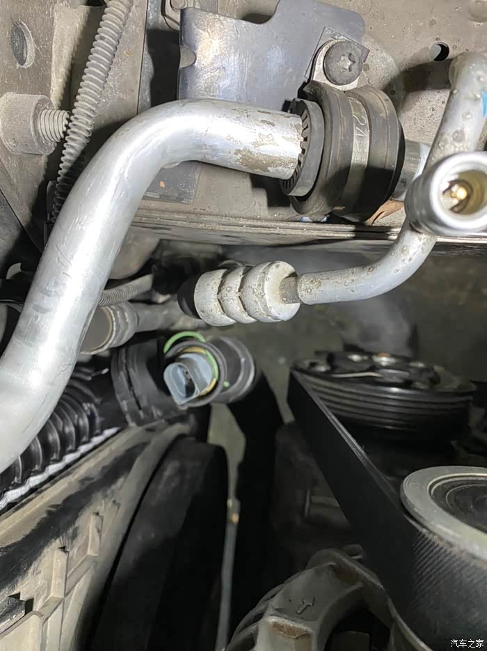

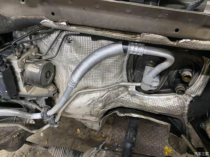

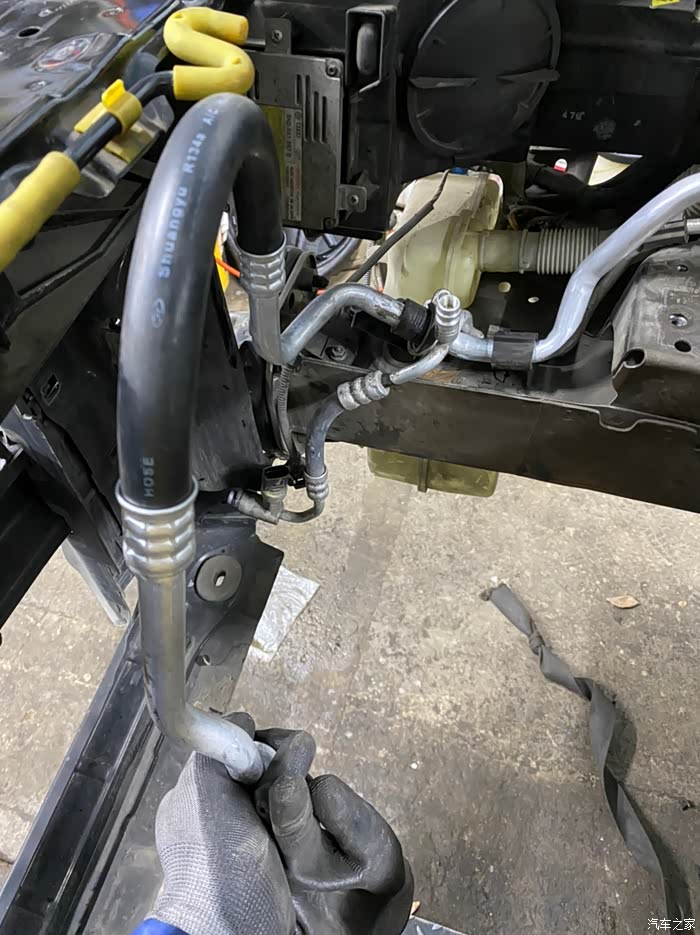

更换一根空调管

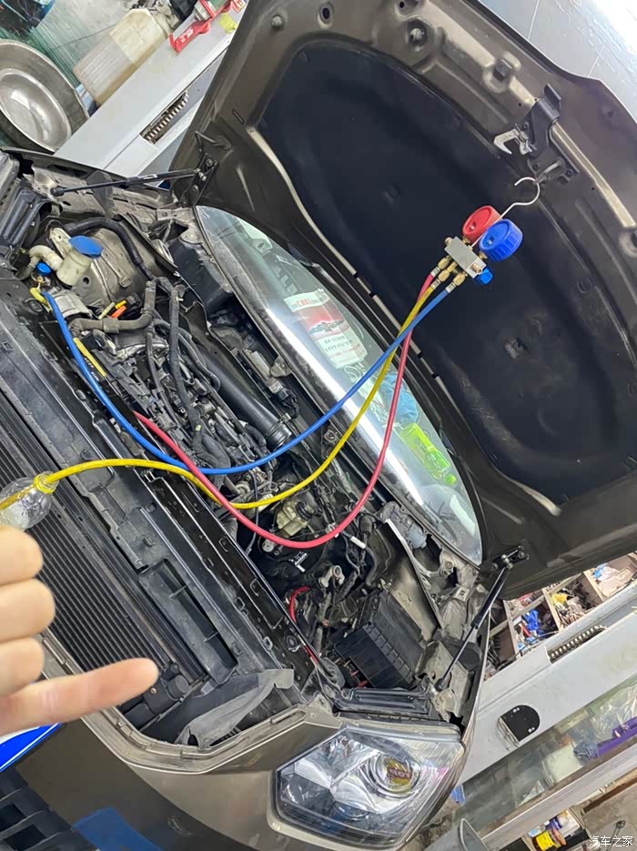

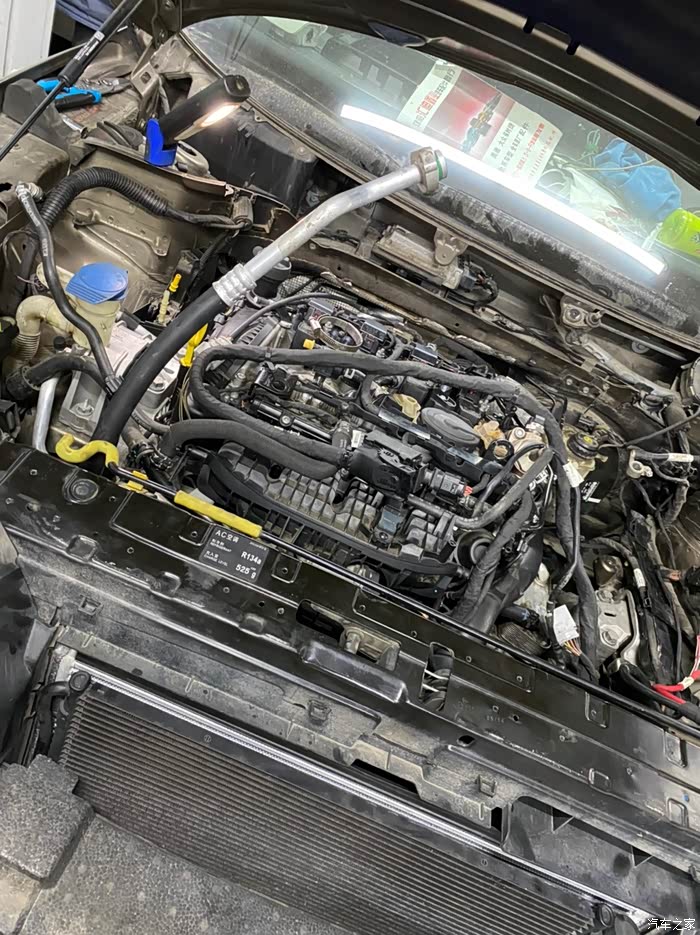

安装完毕 准备落机器
开始安装
装完的效果
看着都舒服 机脚垫一起更换了
自己动手掰的空调管  没动手能力的 是需要换一套的
一点问题没有
中冷的 位置 安装的管子 都非常吻合
