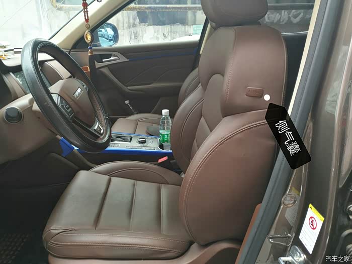

今天不扯别的,就谈谈这个汽车座套问题。车主爱车,给车辆加座套的原因有很多原因,有的嫌座椅热天坐着热,有的怕冬天坐着冷,有的怕皮座椅被磨坏,更有一些是因为不喜欢原厂座椅的,总之,因为这些原因车主就会去加装自己喜欢的座套。但也许就有不少人会忽略一个关系到安全的问题,那就是座椅靠背旁边的侧气囊。
众所周知,现在的汽车绝大多数都会有这么一个安全配置-安全气囊。安全气囊是一种被动性的安全辅助装置,只有在车辆发生一定程度力度以上碰撞时,为了减少碰撞时对驾驶员、乘员带来的伤害,气囊会在十分之一秒的时间内迅速充气以达到保护人员的作用。而气囊又分如正面、侧面等多种形式。我今天要说的是座椅靠背边上的侧气囊,这个侧气囊直接关系到车辆侧面撞击对司乘人员的侧身保护。这个气囊是装在哪里呢?图一给您说明一下。
这个位置就是H7的侧气囊

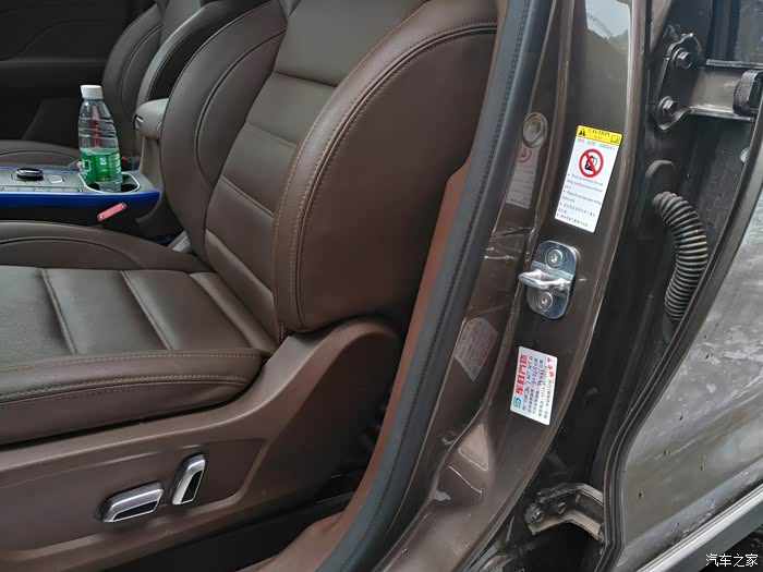

这么上图应该可以说明问题了。您想一想,如果您加装的座套刚好把这里给包裹住了,那么,这个气囊是十有八九是打不开了的,那就失去了一个重要的对您起到一定保护作用的安全装置了。

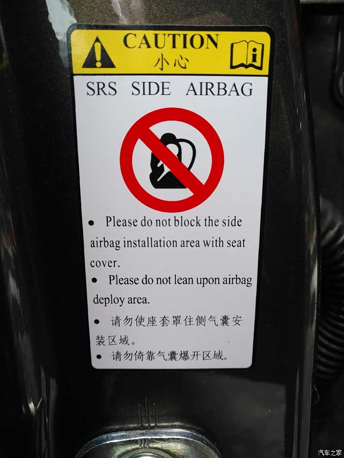

其实,厂家也对此有一个醒目的提示说明贴在前门框上的,只是很少有人去在意。
说明很明了
您也许看过,但也许也不会在意

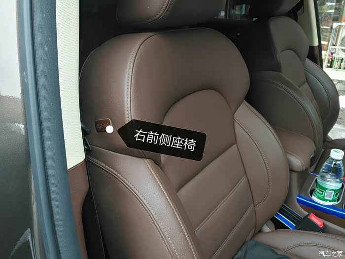

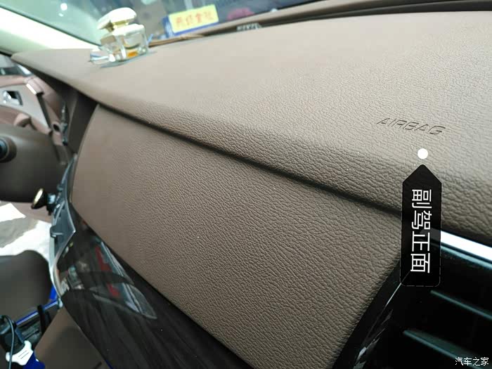

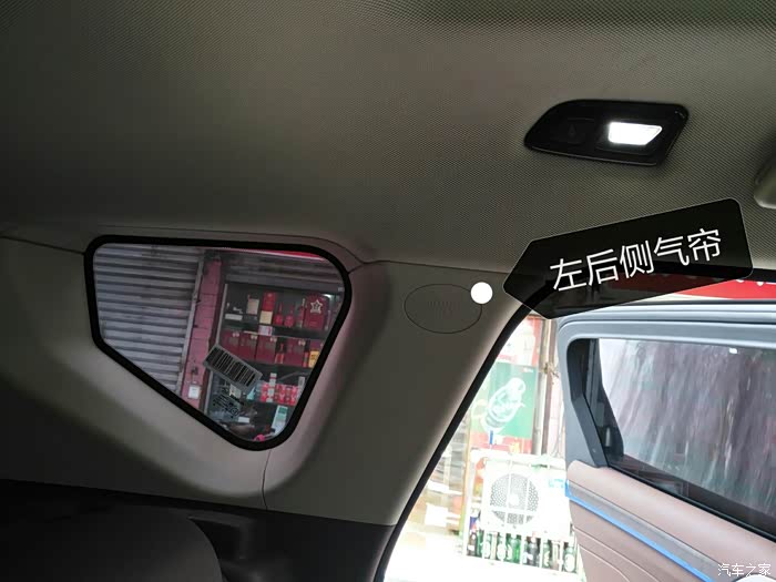

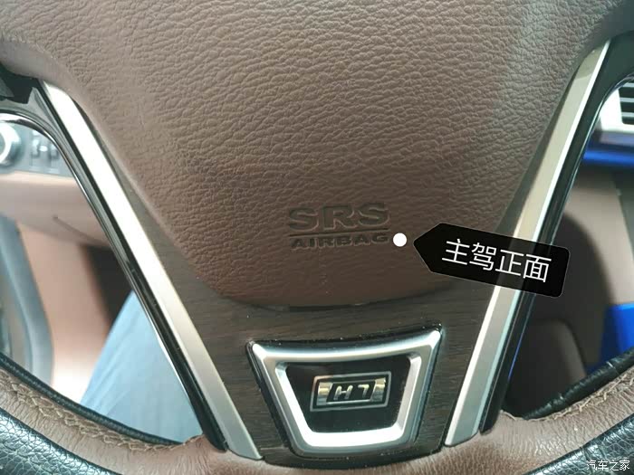

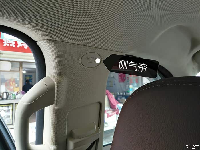

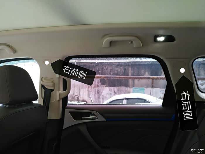

我还拍了另外几处安全气囊的位置,也一并发图上来,看过没看过,知道不知道的都可以来看一下,就当是提醒自己吧。
哈弗的被动安全配置不错,真的不错,这才是对自身的安全最好的保障!
