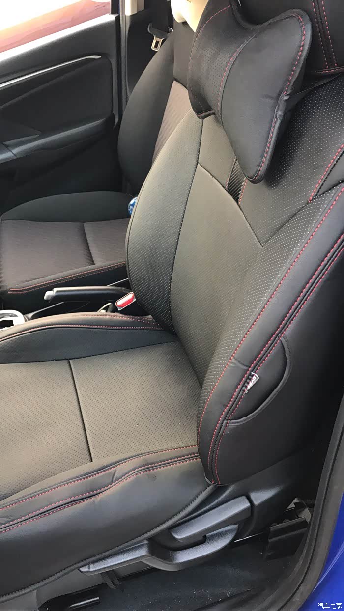

2.真皮座套
自动升窗,自动锁车个人用着确实是不错,但是这个obd的胎压监测其实也就是一个心理安慰的东西,感觉用处不大,要胎压监测的话还是老老实实装有探头传感器的那种,别贪图便宜
2.真皮座套
因为当时淋雨了,有个印,所以买了真皮座套。其实,个人感觉织物座椅其实坐着要比包了皮舒服,因为南方的天气,天热的时候真皮没织物凉快,天冷的时候也比织物要冷,但是包了皮看上去高档一些,而且容易打理。其实一开始是想全部包皮来着,但是又感觉价格有点小贵,最后在某宝买的全包皮套,朋友坐我车也以为是外面拉的!这个我觉得算是花小钱达到了自己要求的效果了

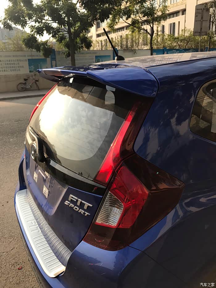

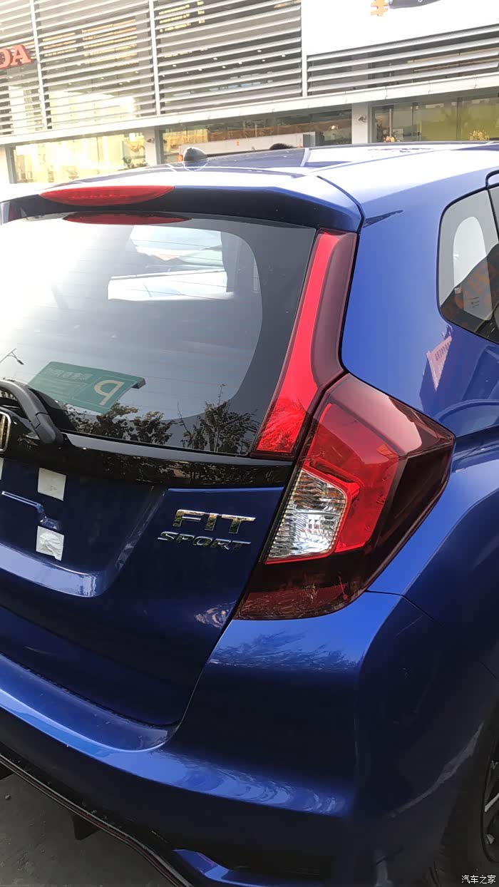

4.尾翼
这个见仁见智吧,反正我觉得装了尾翼看上去车子修长一些,也就提升点视觉效果

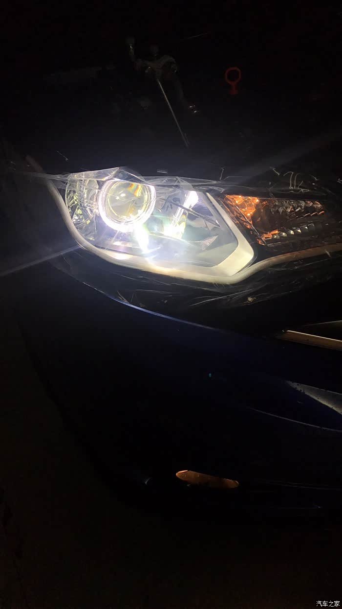

5.大灯
个人认为最应该改的地方,原车的大灯真的无力吐槽,这是关系到晚上开车的安全,改灯的话选择太多了,合适自己的才是最好的。

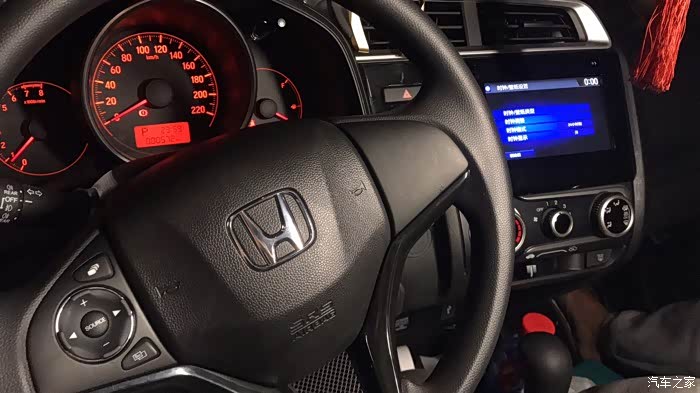

不带cd凌派屏
6.中控屏
这个我想详细说一下,相信各位车友都会改中控,而且中控屏的选择非常多,安卓屏就不说了。我一开始装的是图片这个不带cd的凌派屏,因为当时对这个没什么研究,也是看其他车友好多都装凌派屏,而且当时还不知道有带cd的凌派屏,所以在某宝1000左右买了一套,包括屏幕,倒车影像,行车记录仪和后门喇叭线。
全程自己动手安装,因为卖家都会有教程,所以有点动手能力都能装。
对比一下常用的几种屏幕,不带cd的凌派屏一般都是国产的,具体厂家忘记名字了,具体数据什么的我不懂,只能说说个人感受,这款屏幕要是没啥其他追求还是不错的,倒车影像也很清晰,基本功能例如蓝牙,油耗显示都有,音质稍微比原厂收音机好一点,但是不支持前雷达显示,要是有装前雷达想法和对音质有追求的车友不建议选这个,没有物理按键,操作不是很方便,所以最好还是再加个方控。这个屏还有一个问题,就是加装后门喇叭的话,后门喇叭声音比较小,看过论坛里大神有解决的方案,貌似是更换屏幕里面后喇叭的电容。

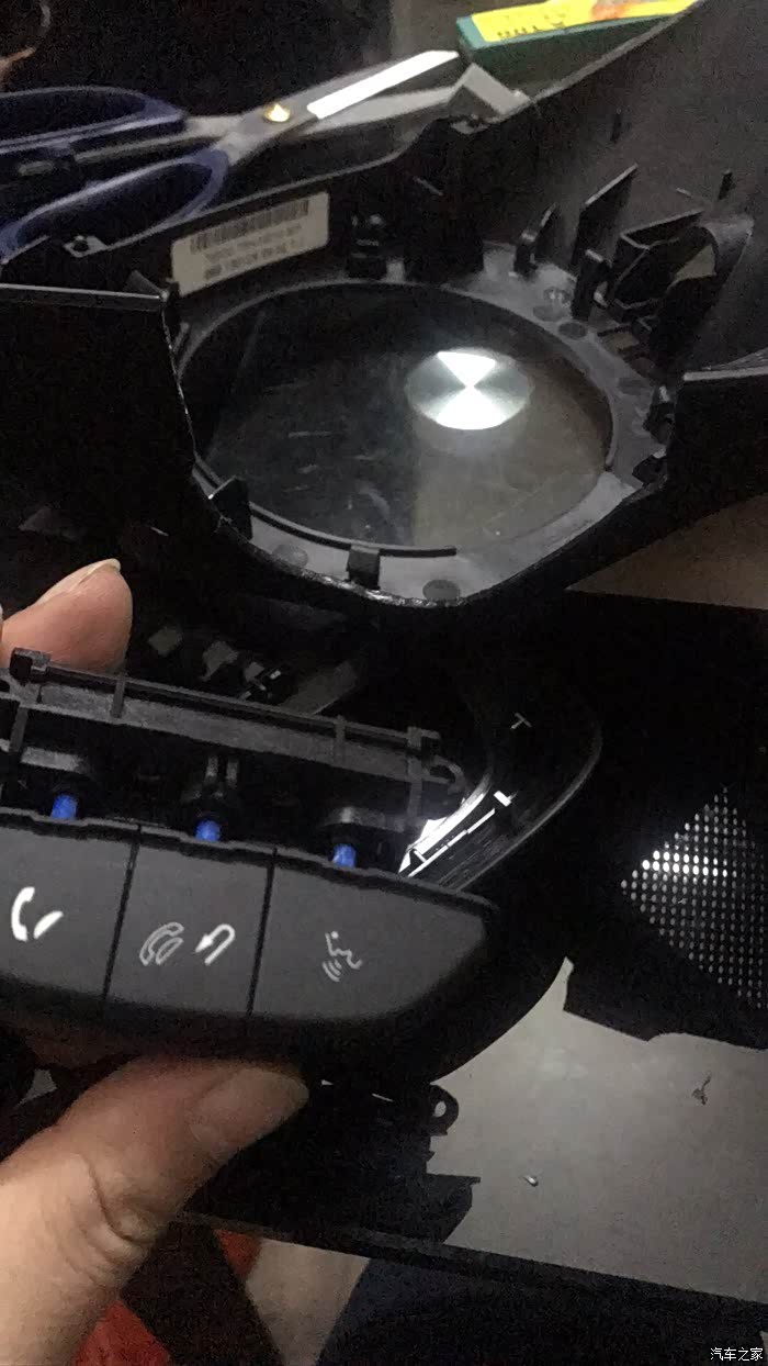

方控
7.多功能方向盘
要是改了没有物理按键屏幕的建议还是装一个比较好。但是装多功能方向盘的搭配就很多了,要更换游丝,根据自己需求,建议一步到位,避免反复拆方向盘。

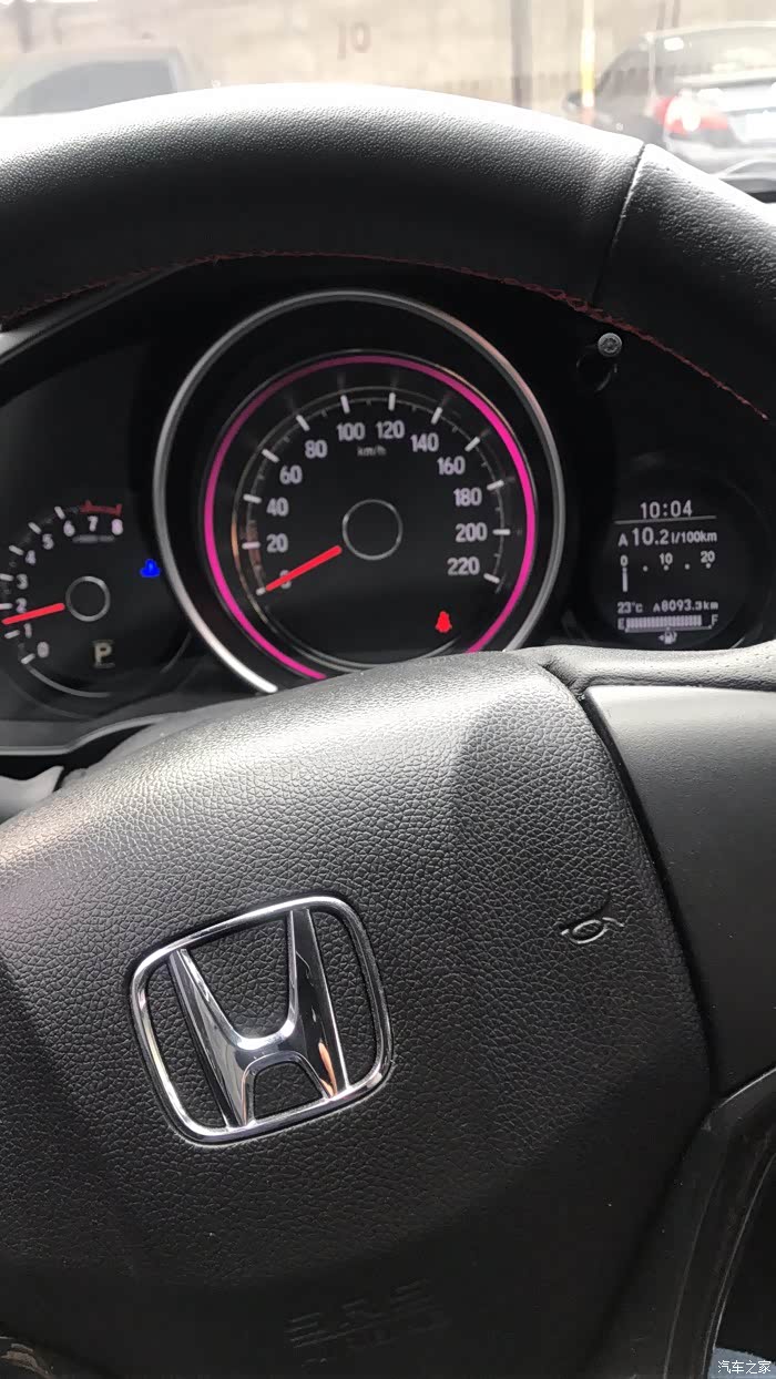

Xrv高配仪表盘
8.仪表盘
由于买潮跑版是因为想要冰蓝仪表盘的,无奈18款简配,提车那时才知道是面包车仪表盘,也忍受了这个仪表盘7000公里,所以最后还是换了xrv的。换仪表之前做了好多对比,日版180表底的不喜欢,原版220高配仪表感觉性价比不高,也就颜色不一样,多了个温度显示,和eco显示不一样。缤智仪表和xrv仪表是一样的,只是指针颜色不一样,但是缤智仪表要比xrv贵,重点来了,xrv仪表低配没有3d显示那款,可以直接用仪表盘上面的杆来调功能,包括仪表的7种颜色光圈,但是高配带3d显示的,要另外在加方向盘按键才能调仪表的功能,所以前面才说多功能方向盘要一步到位,避免反复拆方向盘。
换仪表时加的按键

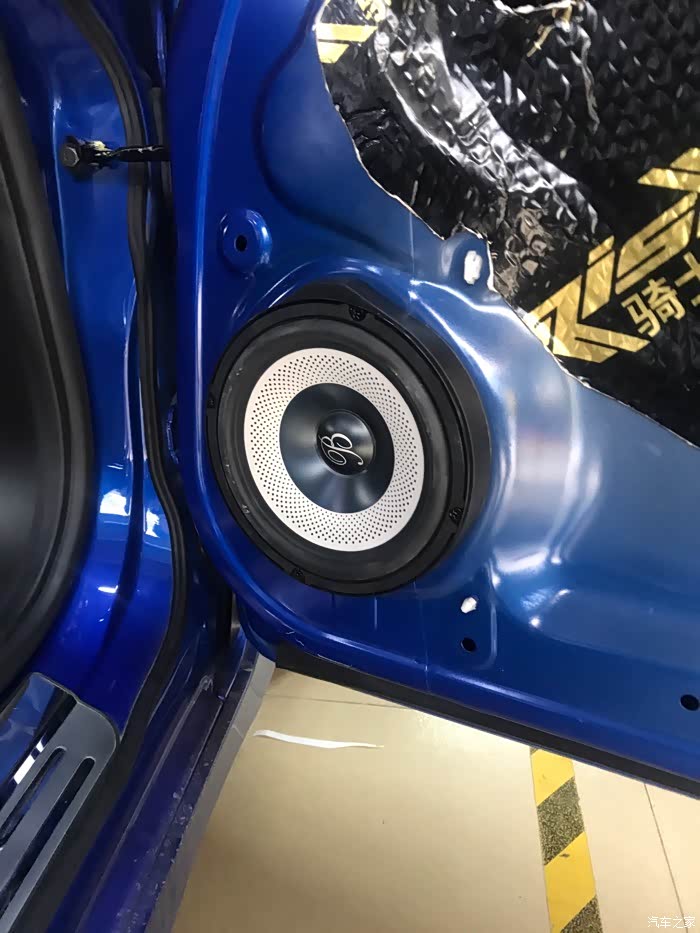

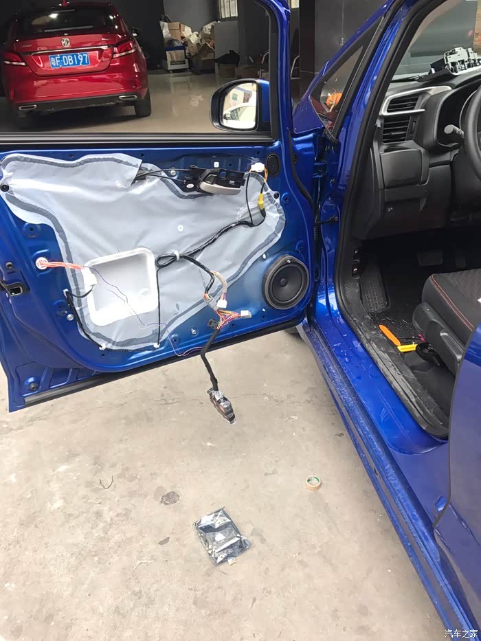

音响
9.音响
改音响是最容易走弯路的,我就是因为改音响换了两套喇叭,换了两个dsp,换了两个中控屏,要是你的要求只是只要能响,那就不要去碰音响,要是你对音质有所追求,那么就不要有花小钱办大事的想法,我一开始就是想花小钱,办大事,结果搞出来的效果还不如不搞。一开始在闲鱼收了一套所谓的拆车bose喇叭,带高音,一共6个,结果装上以后老是感觉声音推不出来,那时还在用不带cd的凌派屏,尤其后门两喇叭声音真的很小,后来自己买材料做了3层隔音,效果是好一点,但是没有达到自己想要的效果,后来在某宝试试买了个便宜的dsp,结果还是不行。结果走去朋友介绍的音响店那里,老板说的也实在,音响其实最重要的是音源和喇叭,不用装dsp。所以才换了奥德赛屏,本来想加装那种外置cd机的,但是装了飞度没地方放,所以直接换了个奥德赛屏,然后喇叭换了一套柏林之声的。所以说,搞音响,一定要自己先做好定位,然后一步到位,不然白花钱不说,还要来回拆装好几次。而且搞音响首先推荐做4门隔音,这个也是很有必要的,做了4门隔音,喇叭才有回响的效果。
