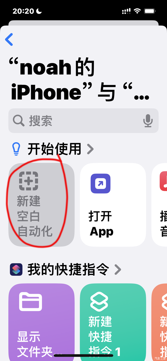

1.苹果手机找到“快捷指令”打开,按照图示点击。

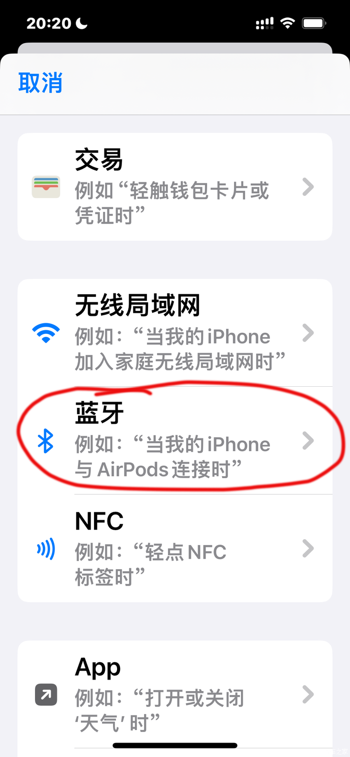

2.下拉找到“蓝牙”

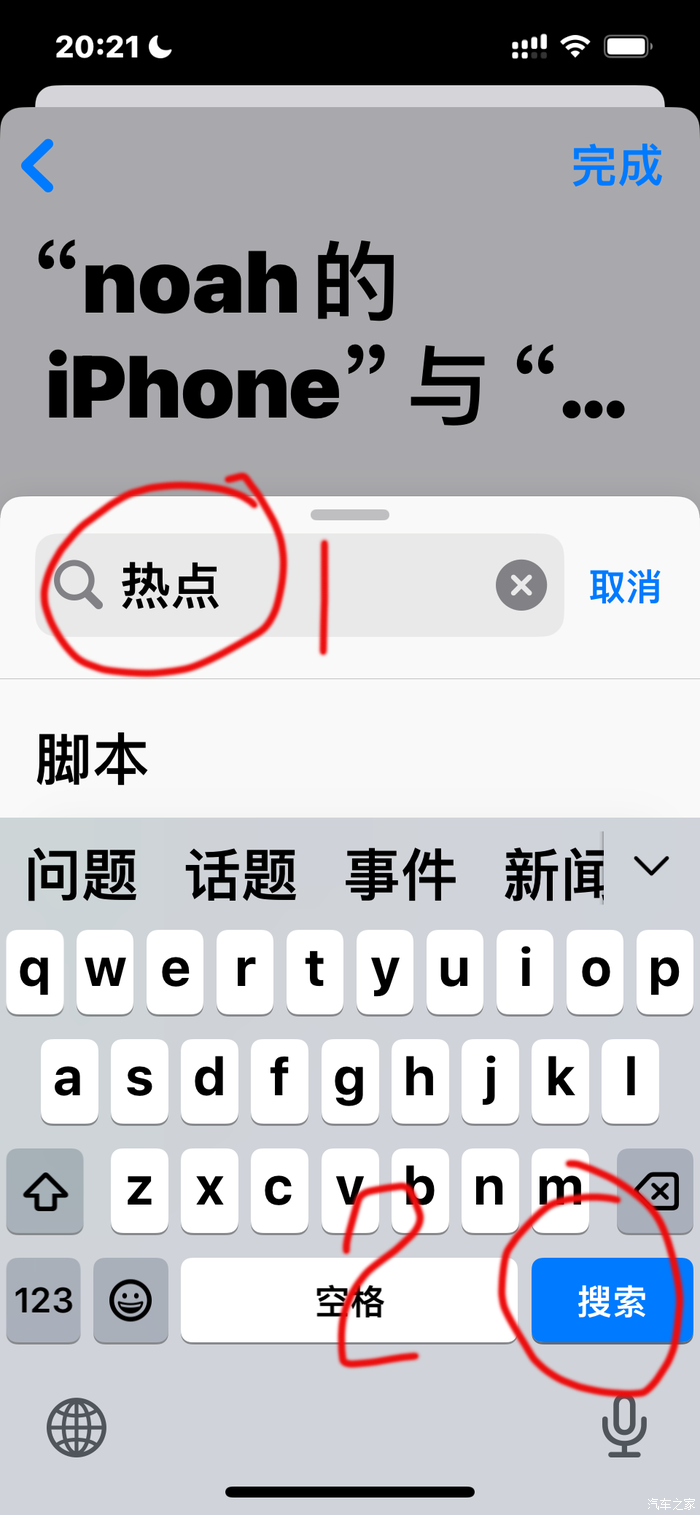

4.点击“新建空白自动化”,“添加操作”、搜索框输入“热点” 然后搜索,点击“设定个人热点”,点击“完成”按照图片操作。
