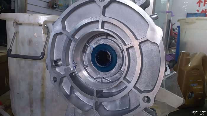

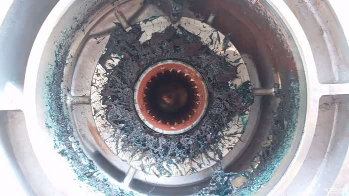

跑了50000公里的变速器,30000公里时上的油全被甩了出来,齿轮插槽磨损严重。
大家好,我是一名奇瑞eQ新能源车主,目前我的车已经跑了3年整了,至今53000公里,车子跑了30000公里的时候,因电机齿轮和变速器齿轮插槽之间没有润滑油,长期磨损出现齿轮咬合不好,最后产生异响。车子踩油门行驶的过程中,是电机齿轮带动变速器齿轮插槽行驶,如果行驶过程中,前方遇车辆减速,或者需要刹车的时候,这时我们需要抬开油门,踩住刹车踏板,这时就是齿轮插槽带动电机齿轮行驶,同时车辆减速产生发电,只要车子在行驶的过程中,我们的脚抬开油门就会产生这个过程,经过几万公里的行驶,电机齿轮与齿轮插槽之间已经磨损严重,我的eQ大概跑到30000公里的时候,出现了这个问题,当时去了4S店,店里的师傅也帮忙解决了这个问题,把电机拆下来,往电机齿轮上上了一些黄油,但是车跑了40000多公里的时候,这个问题又出现了,50000公里的时候换了新的变速箱,然后我把这个问题反馈给了厂家,厂家说让我继续观察,我觉得这个问题不用观察了,属于设计缺陷,既然和厂家说不通,我只把这个问题已经反馈到《国家质检总局产品缺陷管理中心》希望有关部门能重视。
