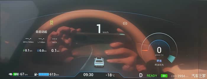

此次行程为延边国际饭店-芝兴山庄,芝兴山庄-长白山观岚温泉度假酒店,总里程约150公里。气温零下18度,但是坐在车里没有感觉到冷。上车拍照满油状态可跑670公里,小计里程归零后我们出发。中途进入一次服务区,下高速到达芝兴山庄,午餐,结束后继续出发前往长白山观岚温泉度假酒店。早上9点出发,下午3点到达,总共行驶6个小时。到达后的续航里程为25%电,油表剩余380公里。实际掉了250公里。在-18度的天气这个续航达成率已经是非常高了。

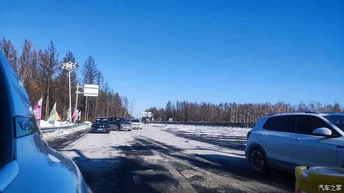

高速积雪没有融化,领队车辆驾驶还是比较保守,全程100公里左右。我是从芝兴山庄-长白山观岚温泉度假酒店这段路接手,这段道路属于市级道路,双向单车道的情况居多,许多时候需要借道超车。下面我就总结一下冰雪路面新岚图FREE的驾驶感受。
