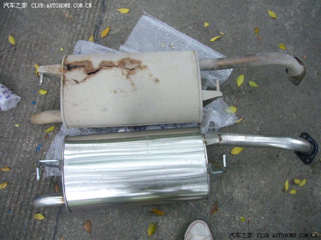

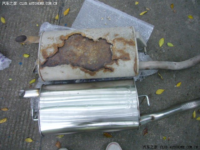

用了近四年的f3消声器早就生锈鼓包了,外层上下都有锈穿脱落,虽然内层还未穿透(排气声音未变大),但说不定哪天内层就会破了,还是趁早换新为妙。

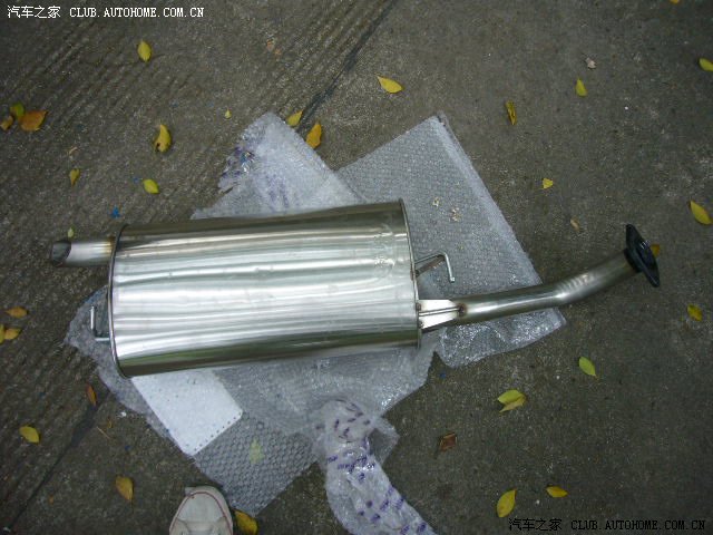

1.网购的304#不锈钢消声器

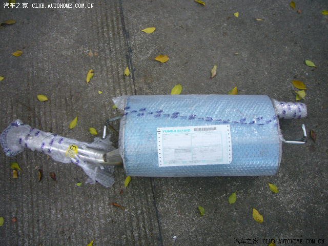

2.剥掉兰色塑料薄膜后的消声器
3.接口处有加强焊片更牢固
4.新旧上下两面对比
价格:205元,邮费30元
工具:14#梅花或套筒板手,可以自已更换。(二颗螺丝)
