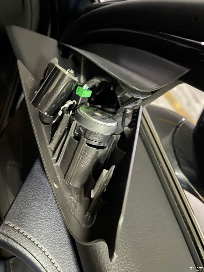

因为平时听纯音乐和高音音乐比较多,但一直听不到高音,只能听到平庸的声音,一度让本身悦耳动听、激昂慷慨的音乐变质。马自达号称有8个喇叭,我数了数也确实有8个喇叭,拆开A柱也确实有高音喇叭,但喇叭电容很差劲。

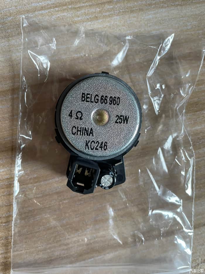

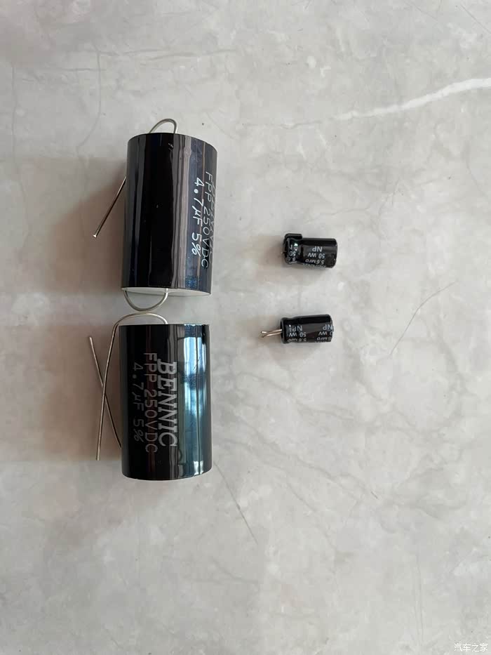

原车用的是5.6uf 50v的普通电容,高音很小,基本没声,贴着耳朵到A柱听都很吃力。
2 升级方案

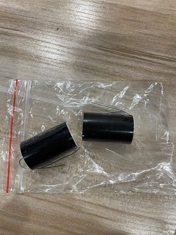

因为喇叭电容的作用是滤除低频信号,减少喇叭输出的失真;高音喇叭的频率响应决定了它只对高频信号有效,而对低频信号无效,如果电容质量差或电容容量不满足,无法过滤低频信号,低频信号也会一起进到高音喇叭,高音喇叭对低频信号输出就会产生失真。解决方法就是更换更好、更合适的电容。我量了尺寸,买了直径20mm,损耗0.06%,误差5%的金属化聚丙烯膜电容,仅大小是原电容的30多倍。
2 升级方案

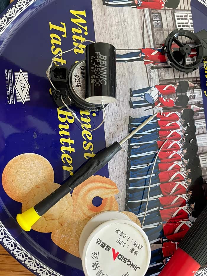

乍一看可能没啥感觉,我拆下旧电容放一起一看就出来了。
3 升级之路

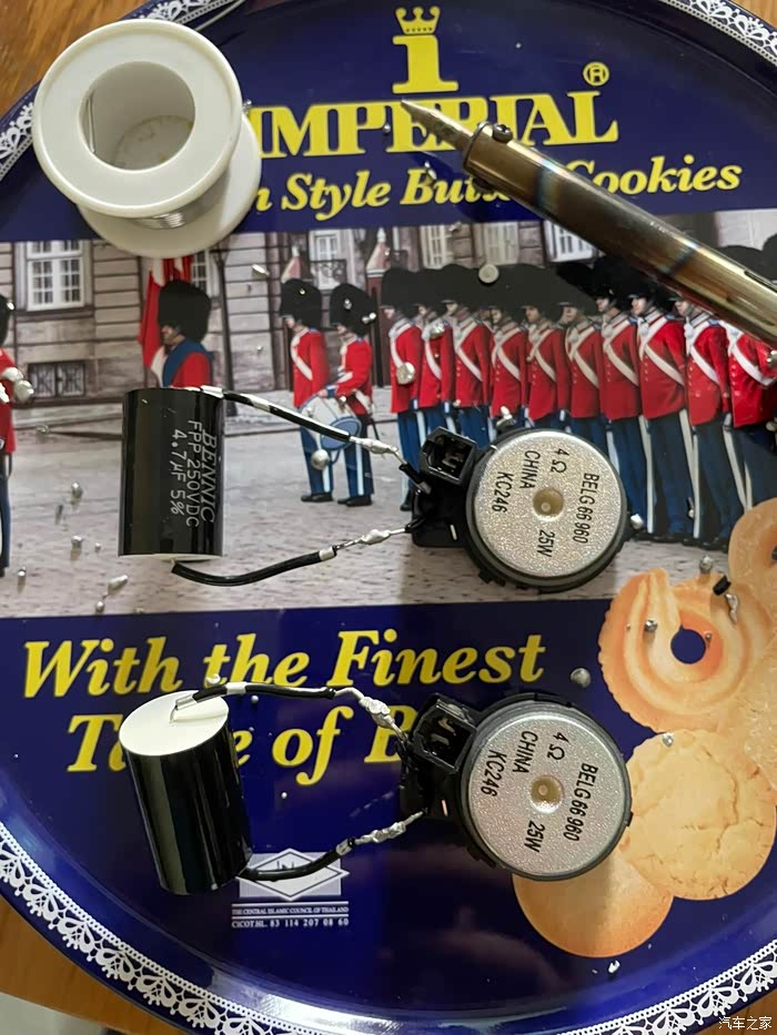

拆下喇叭上的小电容,搭线很细,轻轻用力就能拆除;
焊接上新的大电容,
注意做绝缘,防止短路,焊好大电容的效果,电络铁比较差,焊接效果不尽人意,能用就行。

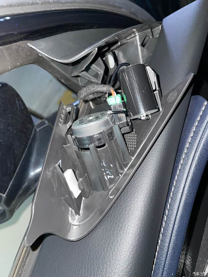

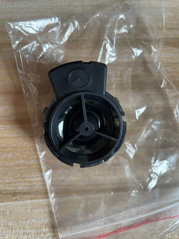

将焊好大电容高音喇叭装车。
再听音乐高音效果有了。
