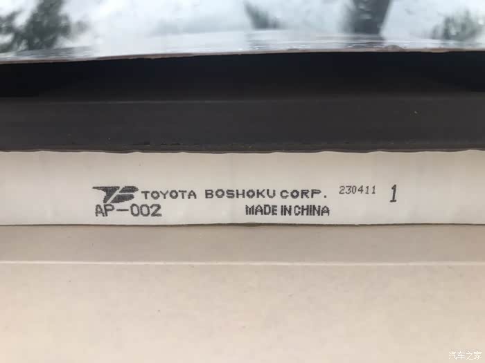

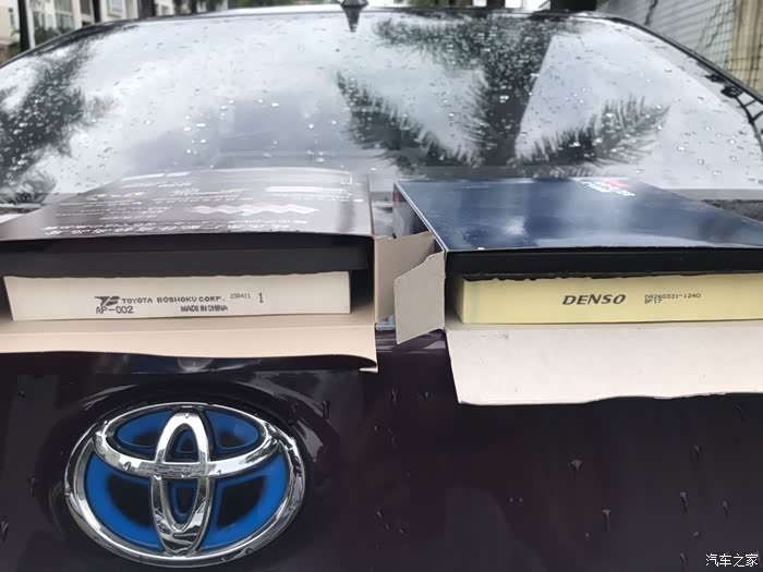

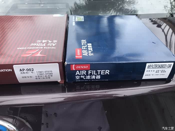

外包装,丰田纺织型号 AP-002,适配原厂号 17801-0T070 17801-0T080;

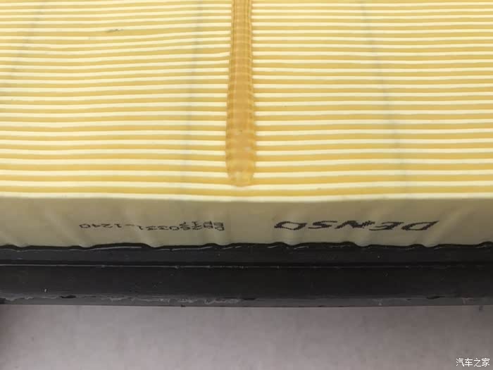

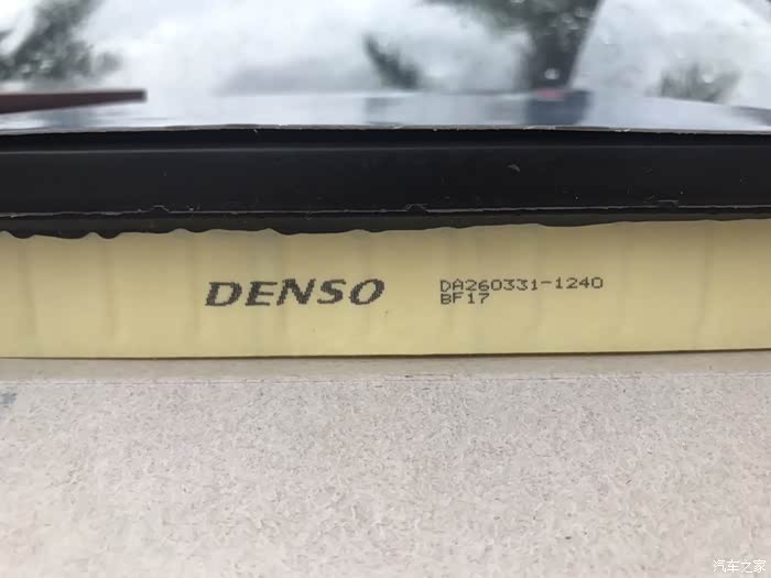

电装型号:DA260331-1240,适配原厂号 17801-37021 (原厂号跟丰田纺织不一样,不知道原因哈)

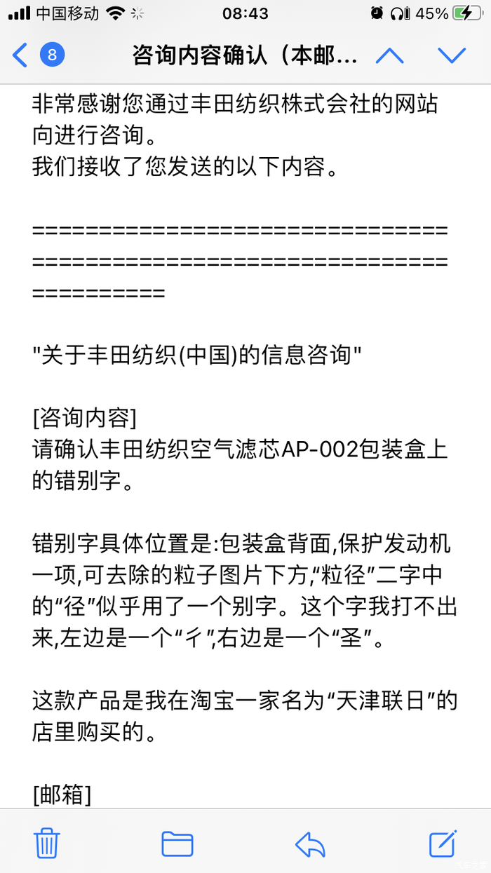

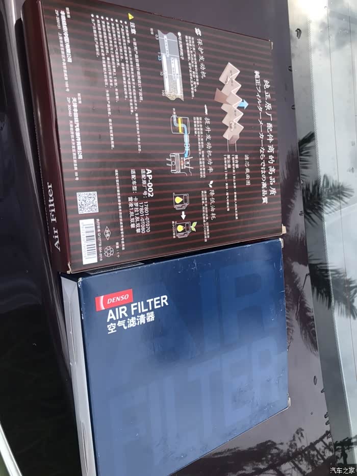

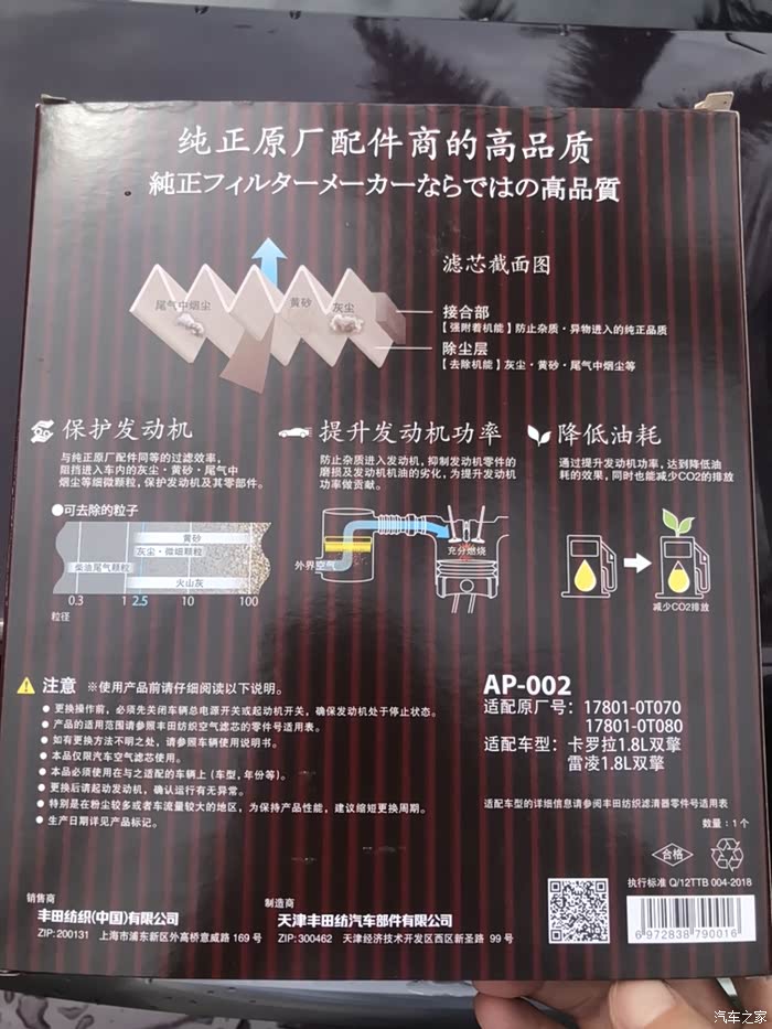

丰田纺织包装盒背面,这里好像有个错别字,下面有一张放大图
这里应该是 “粒径” 二字吧?但是图中右边这个字,右边是一个“圣”

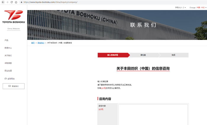

针对上面疑似错别字问题,在官网提了个问题

收到官网邮件,确认提的问题收到了。会不会给我回复就不知道了。有回复我再更新这个帖子。

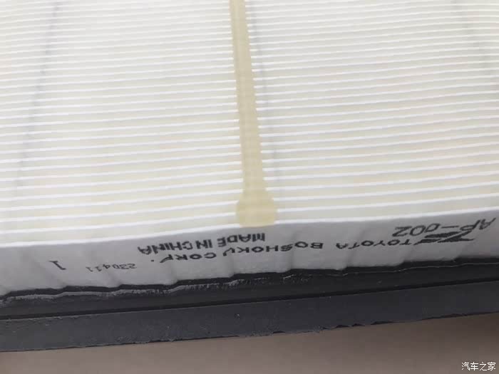

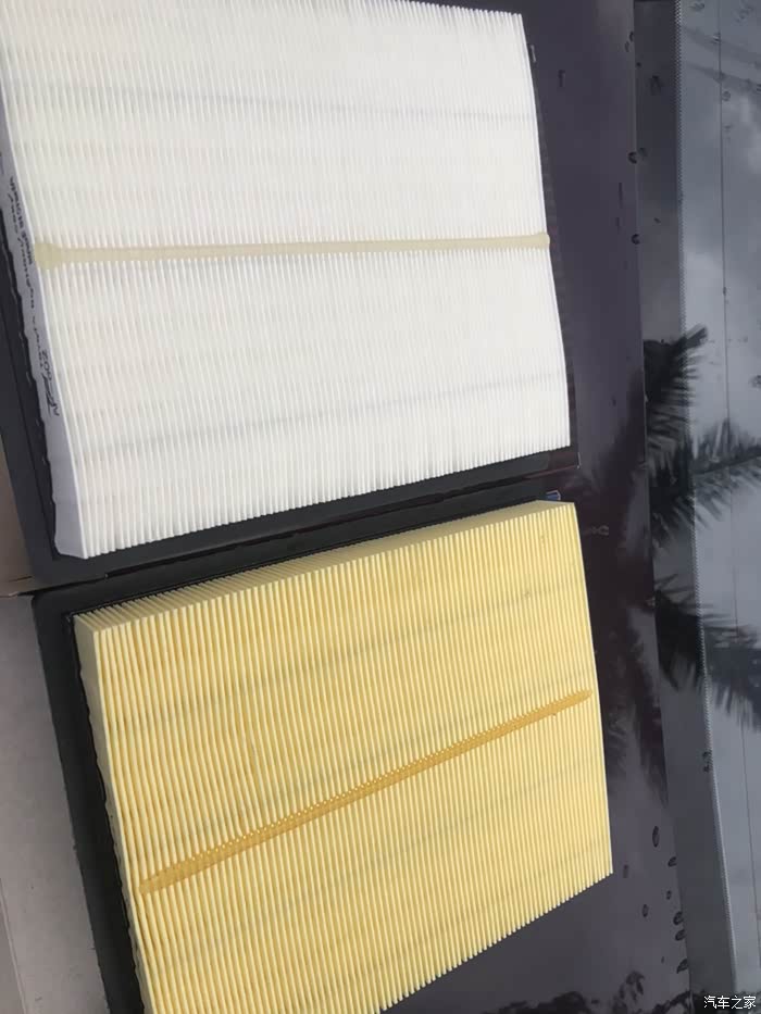

丰田纺织滤纸白色
电装滤纸黄色

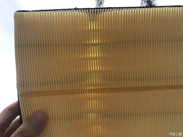

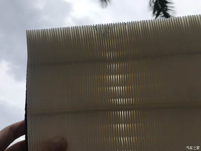

对着太阳照我也不知道能看出什么
对着太阳照我也不知道能看出什么
电装这条加强筋没有到头
丰田纺织的加强筋一直延伸到头

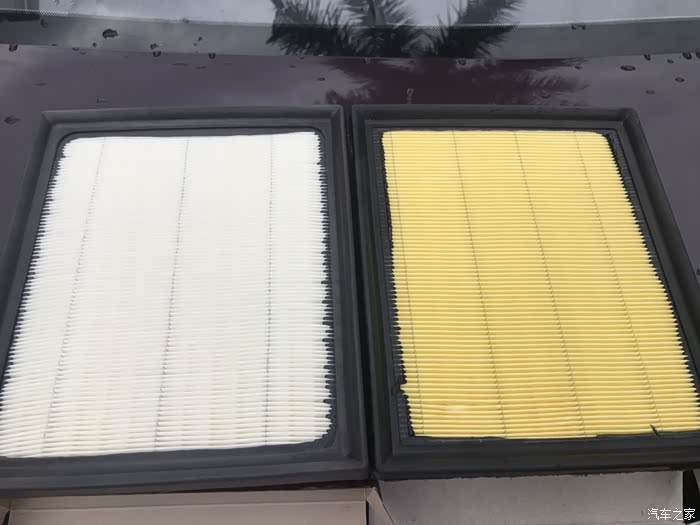

大家注意滤纸的有多少折?

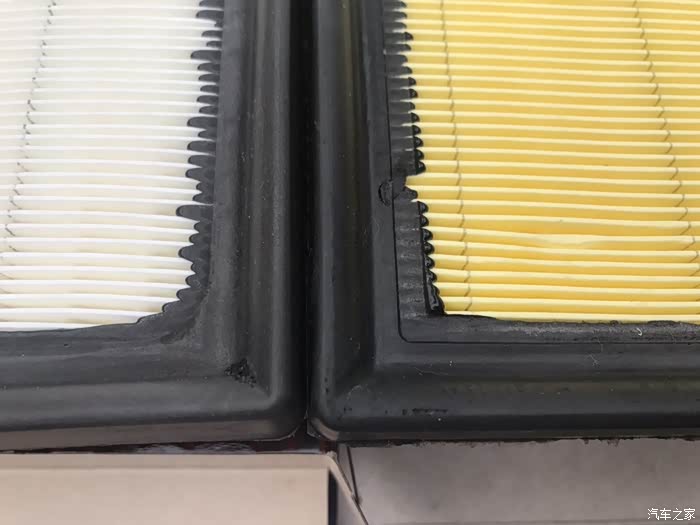

左侧黑色泡沫(不知道说泡沫对不对哈)与滤纸齐平,右侧黑色泡沫突出纸滤纸,突出部分用手轻轻一扯就掉,图上这个缺口就是扯掉的。
从全图看,丰田纺织的泡沫与滤纸都是齐平的,电装的大家一看就知道。

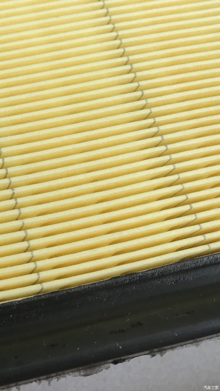

电装的泡沫外围毛边也非常多,这里看不大出来,下面放一张局部放大图。

电装空气滤芯放大看,毛边是不是非常非常多?

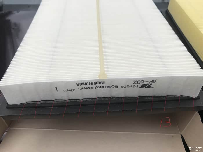

每一折纸都有鼓起的部分,这个对通气肯定也有帮助,不故道专业名词叫什么。我用红线标注出来了,丰田纺织共13条。

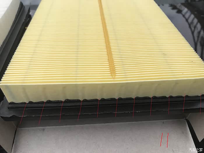

电装每一折纸,只有11条
业余(内行看门道,业余看热闹的“业余”)总结
1、丰田纺织 88 折滤纸,电装 81 折滤纸
2、丰田纺织 滤纸加强筋全覆盖,电装两头共 4 折纸没有覆盖加强筋
3、丰田纺织 每折纸 13 条鼓起部分,电装每折纸 11 条
4、丰田纺织 泡沫与滤纸完全齐平,电装泡沫与滤纸末齐平(且轻轻用手能扯掉,不知道是否有被吸入发动机的风险?)
5、丰田纺织 泡沫外围无毛边,电装泡沫外围毛边非常多
结论:丰田纺织用料、做工,都比电装强。
