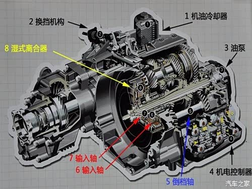

双离合变速箱(DCT,Dual Clutch Transmission)
双离合变速箱的最大特点就是它有两组离合器,相当于两个手动变速箱,不同的是操作都由电脑控制,没有液力变矩器。

双离合变速箱按照离合器摩擦片的冷却方式可以分为干式和湿式两种。
干式直接摩擦,轻便,通过风冷散热。所以在路况拥堵,需要频繁启停时,离合器长时间处于半联动状态,很容易出现过热现象。过热抖动不说,还容易产生不可避免的磨损。
同样因为起步、低速状态不断在分离和结合间切换,之前引以为傲的平顺就立马打脸了,会感觉到顿挫感、抖动感甚至是闯动感。正常行驶就好多了。
湿式离合器相对而言就稳定一些,能通过油散热,承受的扭矩也更大了,当然保养花的心思要比干式多一些了。
由于电脑控制换档,大量的电子元件介入双离合变速箱,也意味着故障率和故障排除复杂度肯定比手动变速箱更大了。
双离合有着致命弱点——容易过热,应该也是大众双离合丑闻的症结所在,当然现在已经改善了许多。负荷不了高扭矩,低速顿挫感,由于结构特殊有时候换挡不快反慢,比如降档、跨级换挡等等,也是双离合的短板。
可以在频繁启停的时候切换到手动模式,能让过热磨损、抖动情况得到缓解。还有就是,别以为用双离合就不用换变速箱油了!还是要还换的,具体参照车辆手册上的提示进行更换即可。如果出行没有特别拥堵,不需要经常走走停停,其实DCT还是挺不错的选择。
